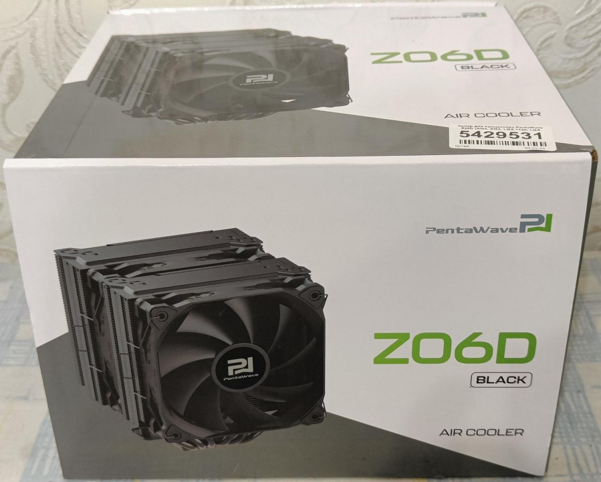

Кулер упакован в глянцевую коробку из гофрокартона с цветной полиграфией. На упаковке перечислены особенности кулера
такие как : пайка ребер к теплотрубкам и пайка теплотрубок и основания, поддержка актуальных сокетов.
На задней стороне приведены краткие характеристики кулера на английском языке.

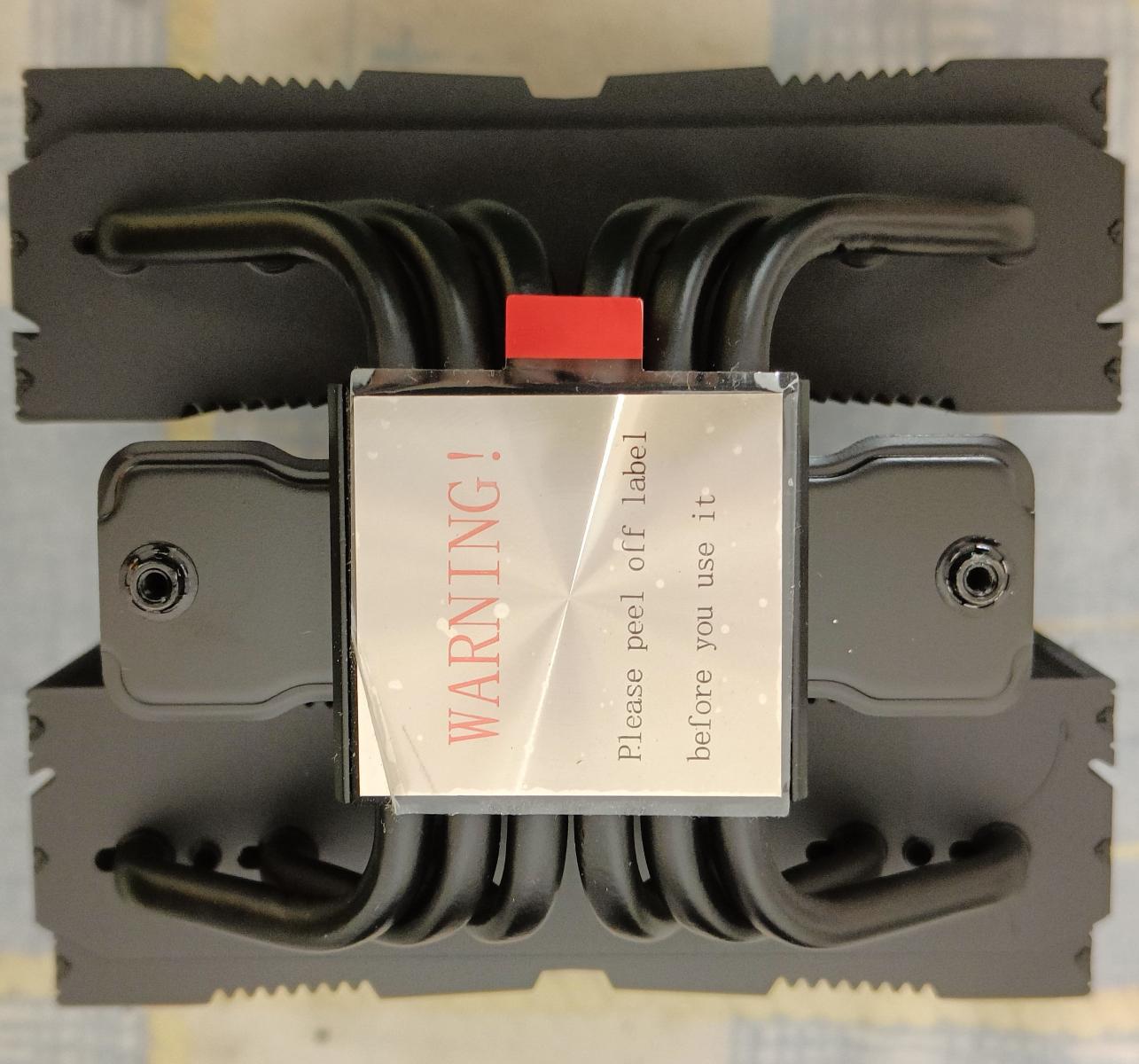

Радиатор

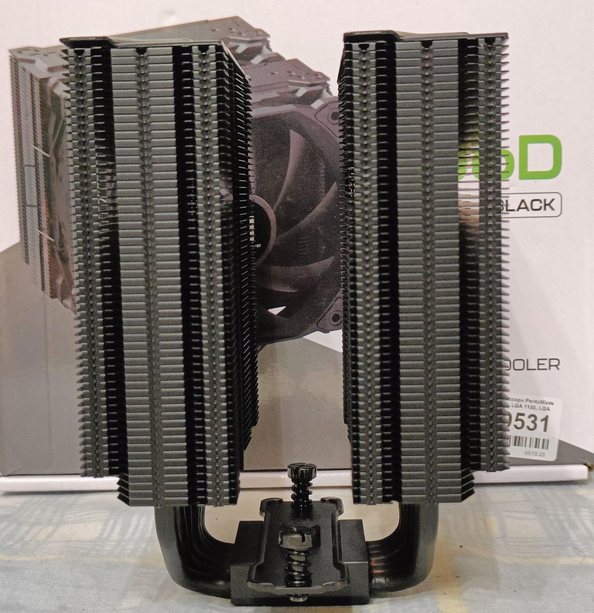

Радиатор кулера собран на шести 6мм U-образных окрашенных черной краской поверх никелировки. Каждая секция набрана 54 большими и 4 малыми ребрами толщиной 0.4мм и с межреберным расстоянием 1.6мм. Ребра радиатора - из никелированного алюминия, поверх которого нанесена порошковая черная краска (постучите по радиатору - и краска отлетит, царапается краска очень легко).

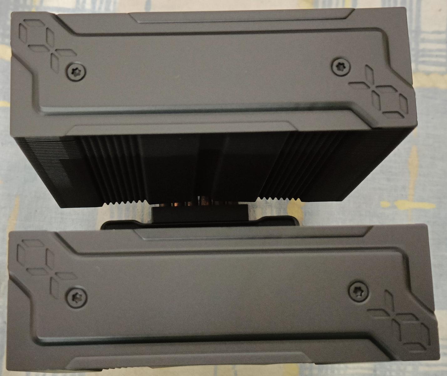

С боков радиатор загнут, для создания туннельного эффекта, а также собран замками в трех местах.
Декоративная накладка держится на радиаторе при помощи двух шурупов.
Как можете видеть, радиатор окрашен краской только снаружи. Верхние пять ребер пропаяны только частично.

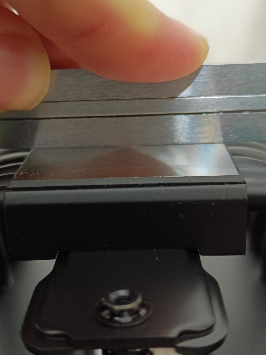

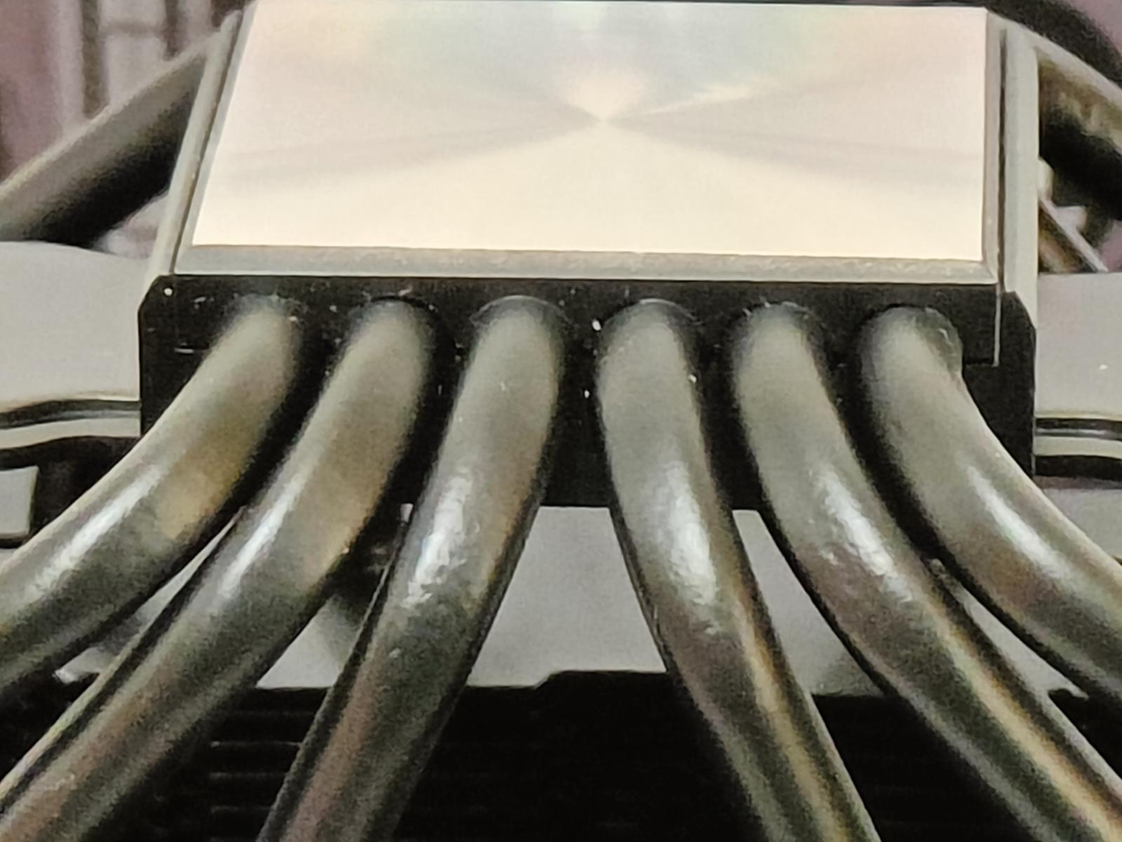

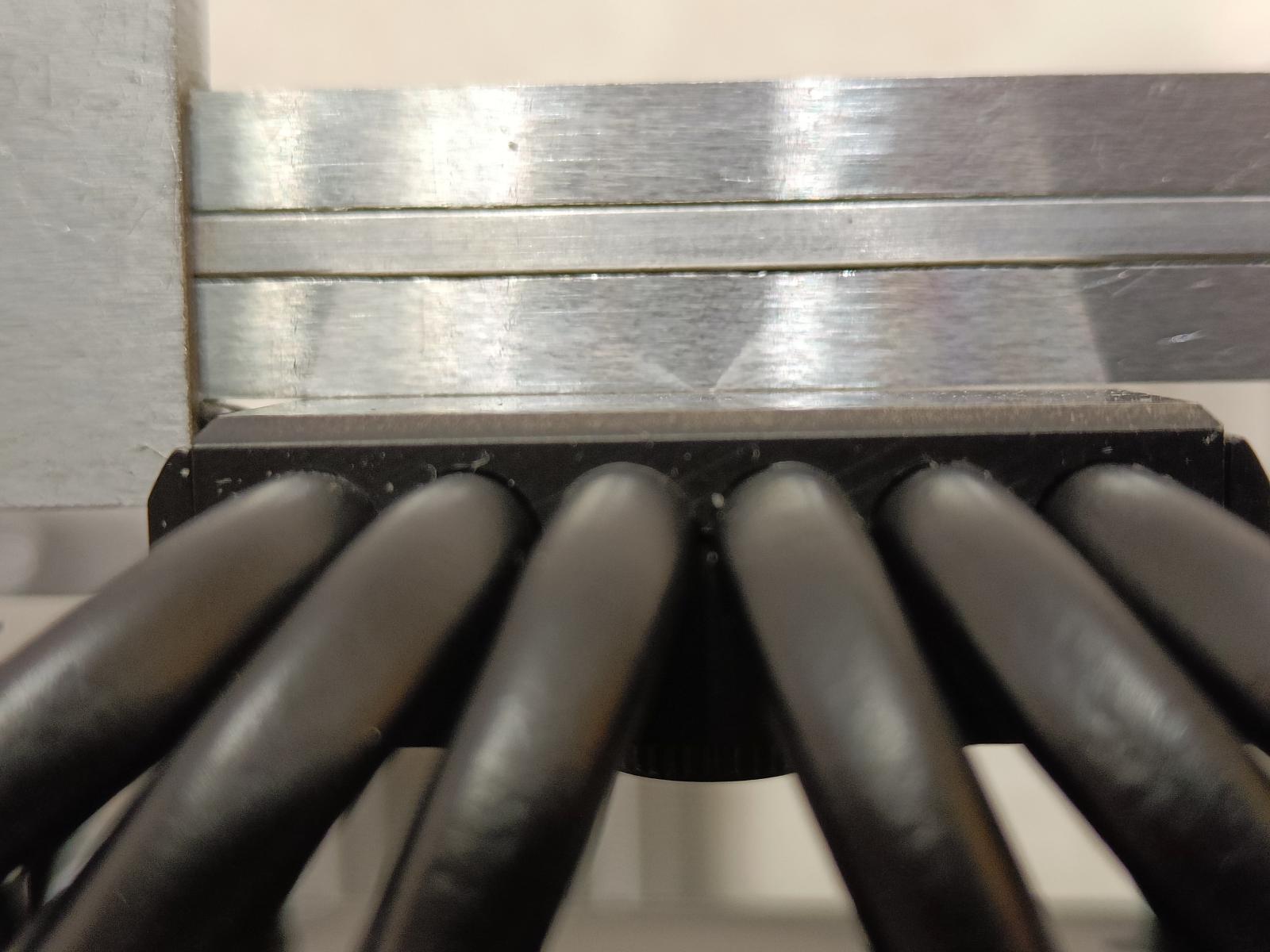

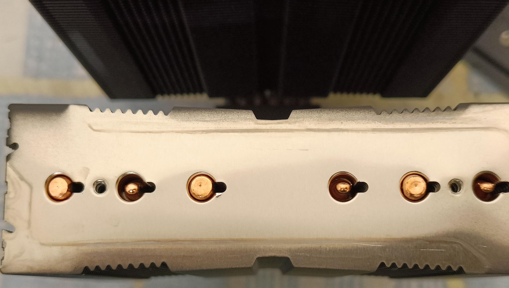

Основание фрезеровано и хорошо отшлифовано - следы от фрезы видны глазом, но тактильно не ощущаются.
Основание у кулера горбатое.

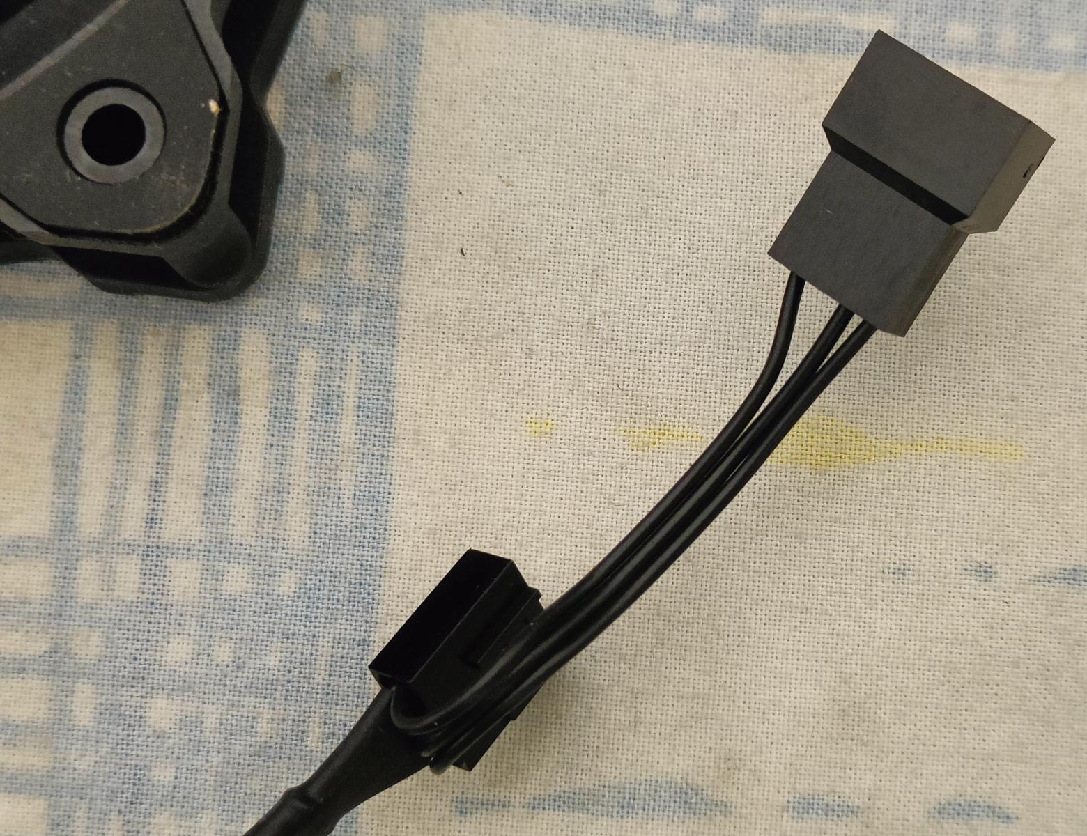

Вентиляторы можно объединять в цепь, что избавляет нас от использования разветвителя. Второй недостаток вентиляторов - слишком длинный провод для вентиляторов ЦПУ-кулера (200+ мм это очень много, вполне хватило бы и 50-65мм).

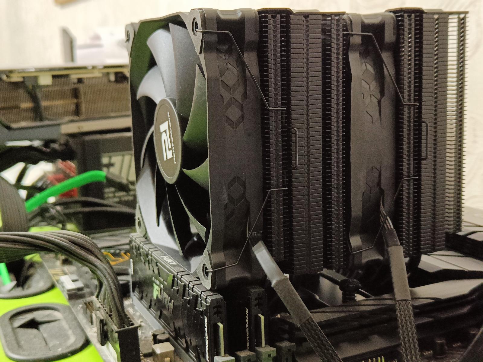

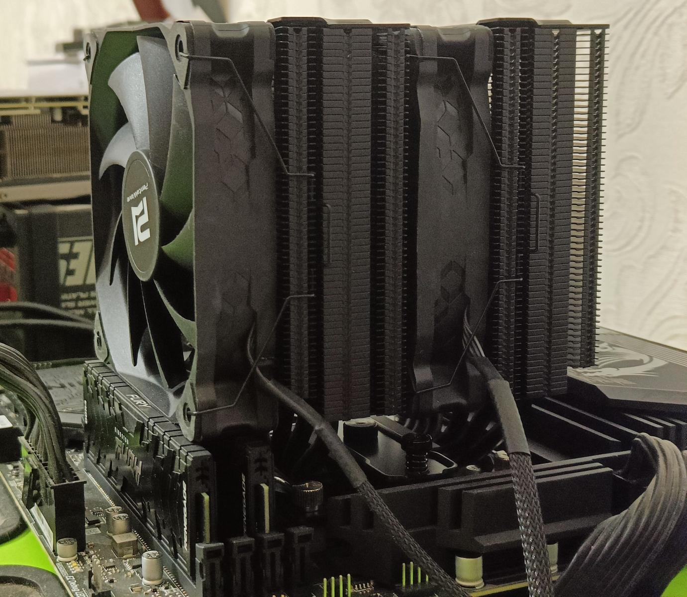

Кулер в сборе перекрывает все четыре слота оперативной памяти. Память с высокими радиаторами вроде Corsair Dominator несовместима с данным кулером.

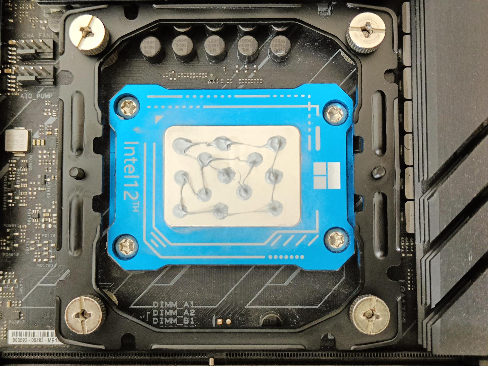

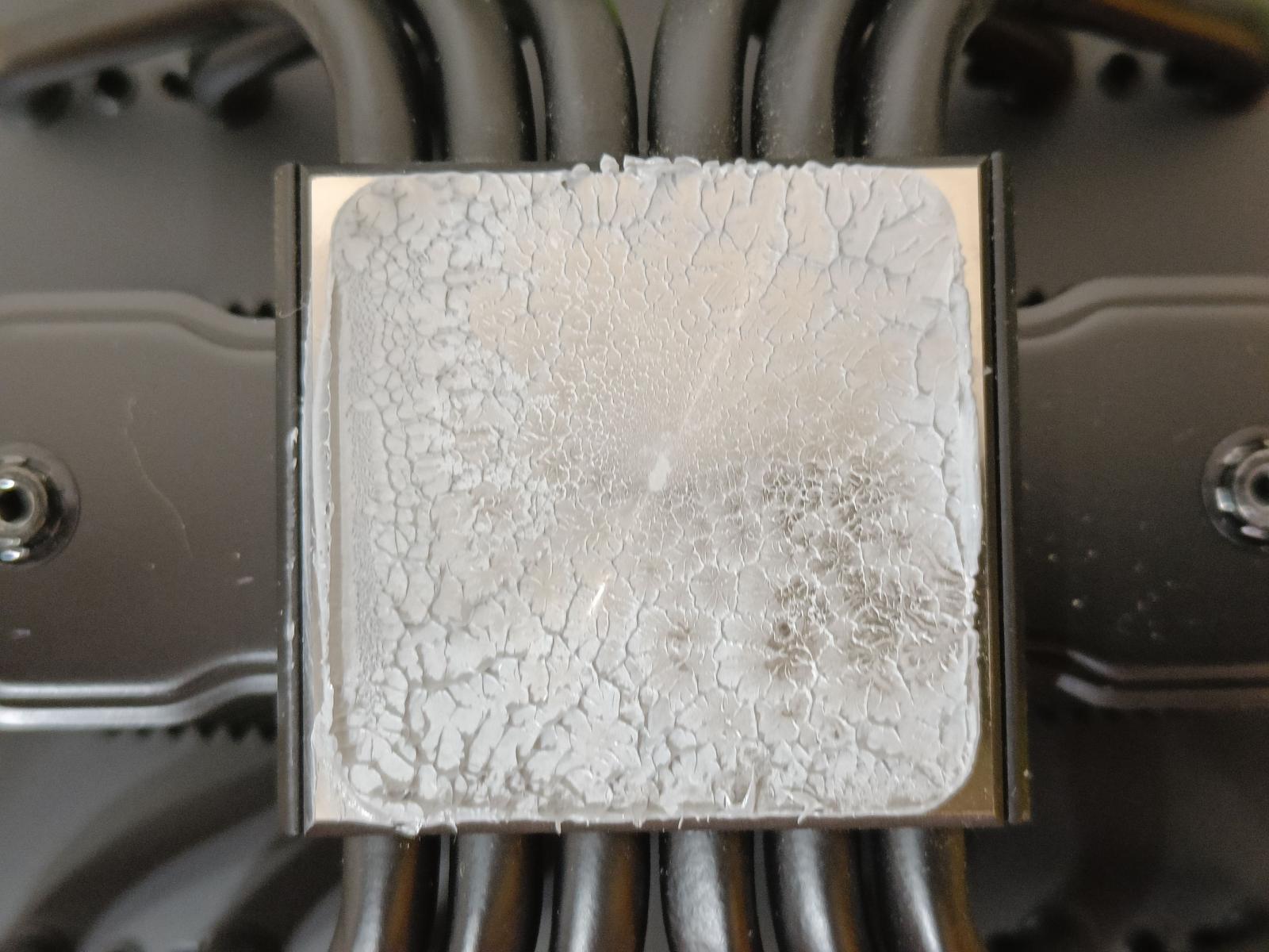

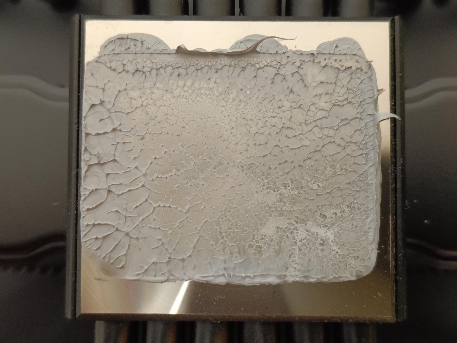

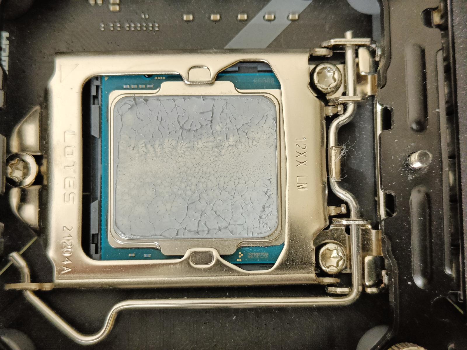

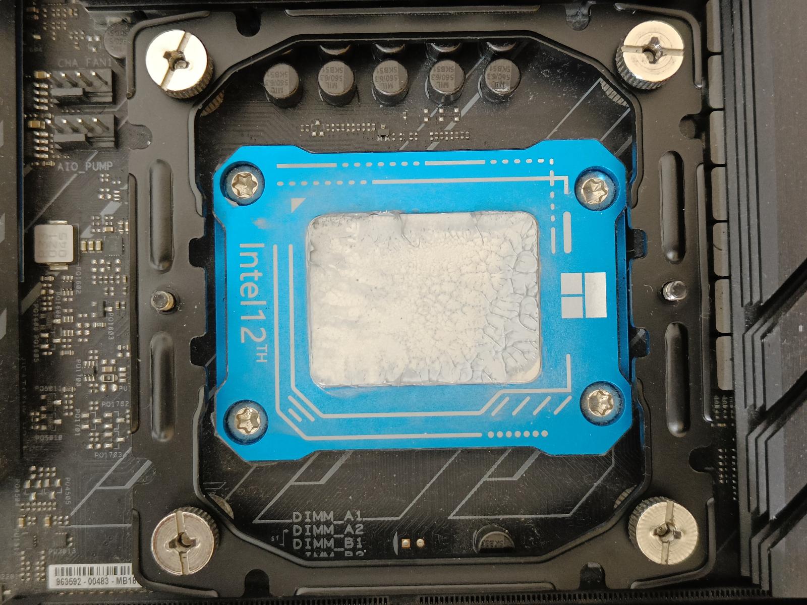

Кривое основание кулера не позволило получить хороший отпечаток на i7-12700k.

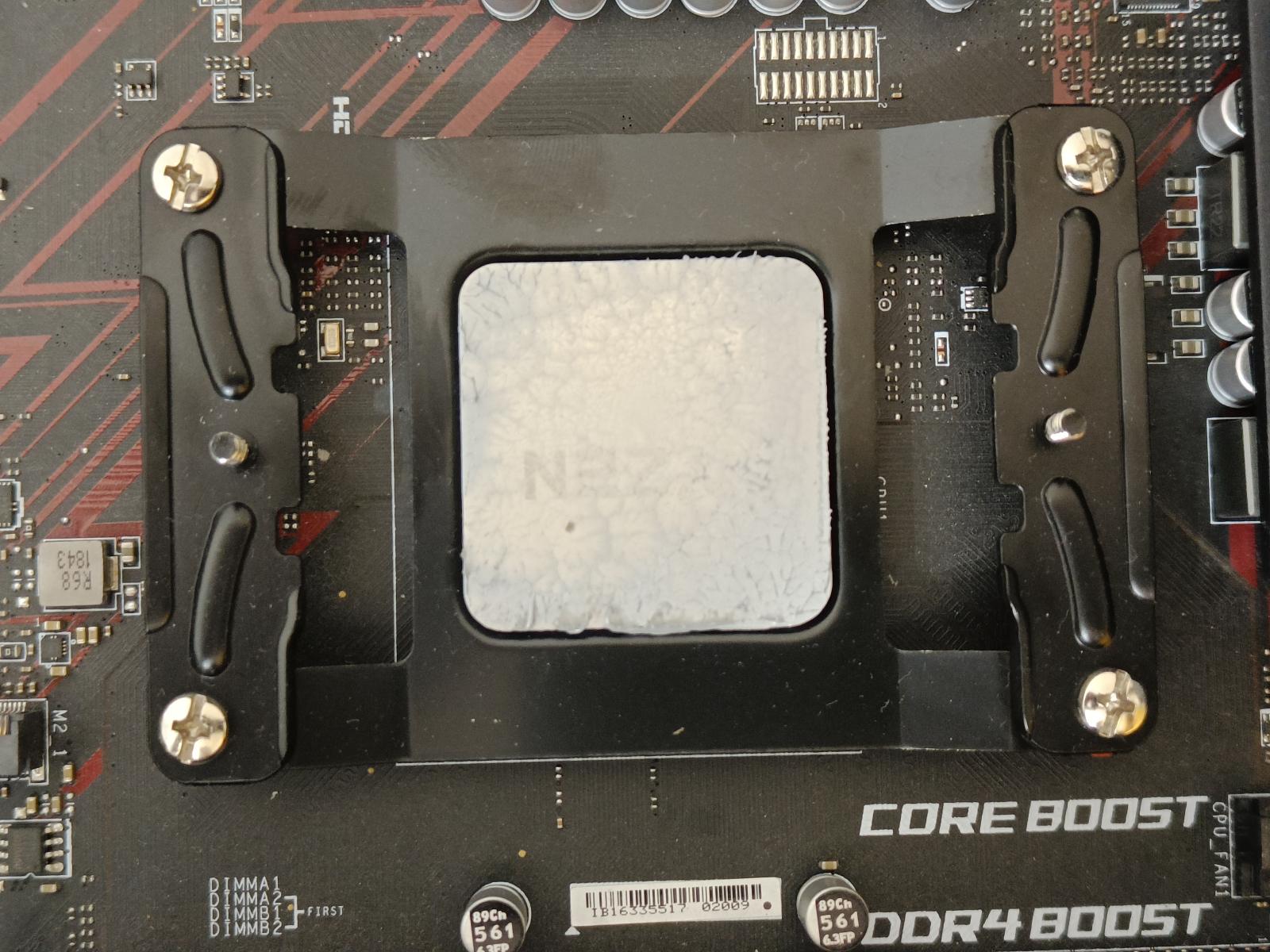

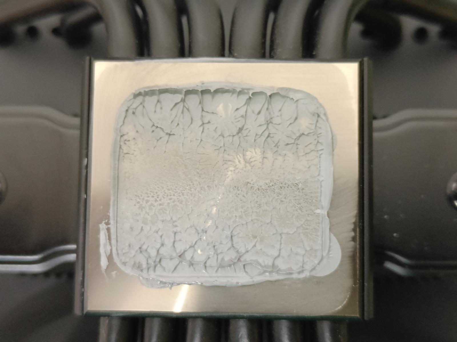

Кривое основание не позволило получить качественный отпечаток и на АМ4.

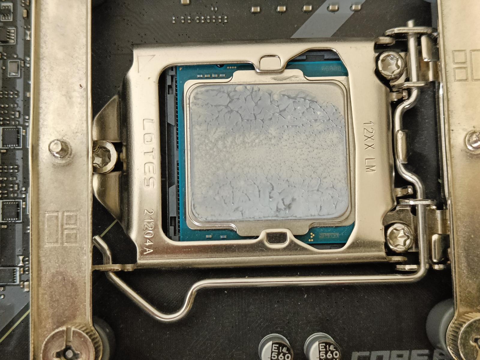

Сокет 1200
Интересный отпечаток - прямоугольник по средней трети. Но все еще далеко до идеала.
Как видите, с совместимостью с оперативной памятью с высокими радиаторами у Frost Spirit 140 дела обстоят намного лучше.
А это - отпечаток Frost Spirit 140 на 11700К. Похоже что не только основания у кулеров бывают горбатыми. К сожалению - приходится работать с тем, что есть. Шлифовка теплораспределительной крышки процессора - это уже своего рода читерство (если мы говорим о тестировании), но как эксперимент в рамках нашего ресурса - вполне себе имеет право на жизнь.

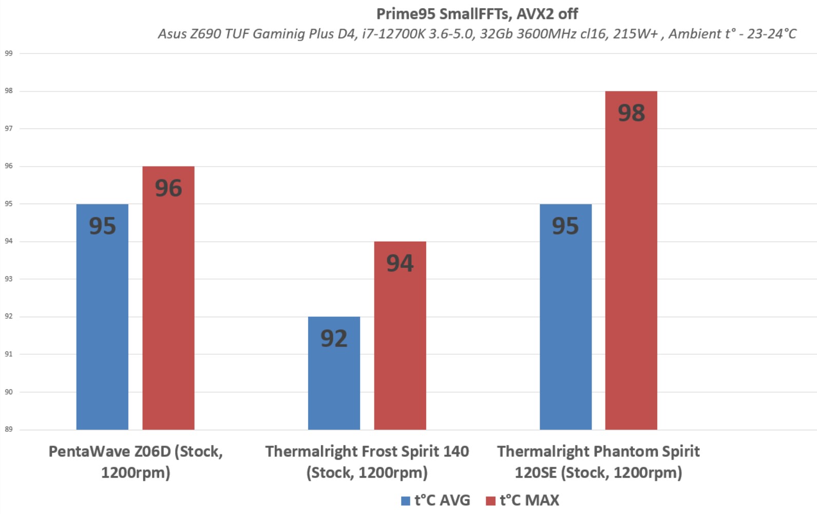

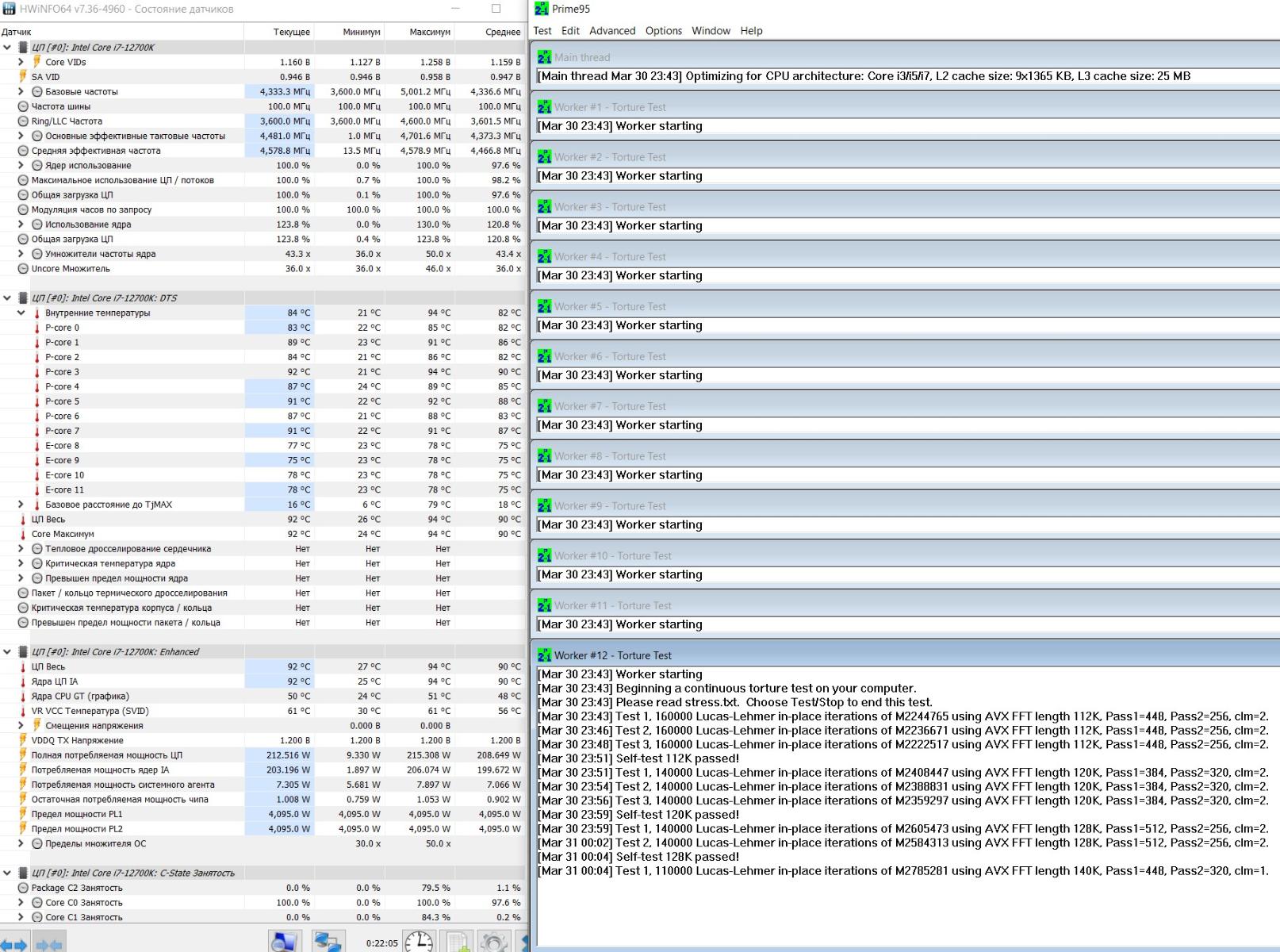

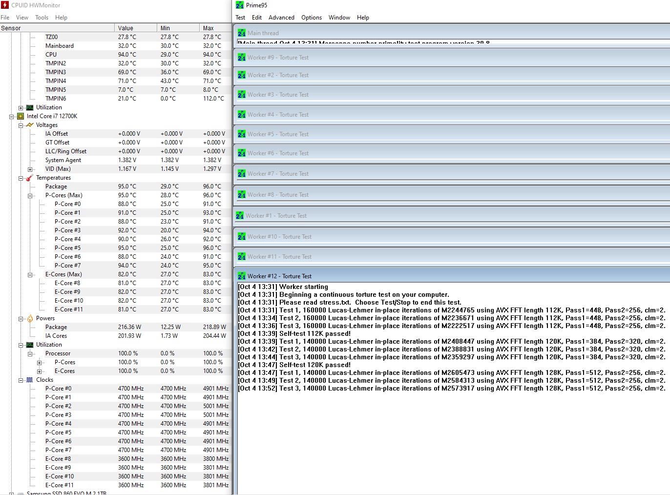

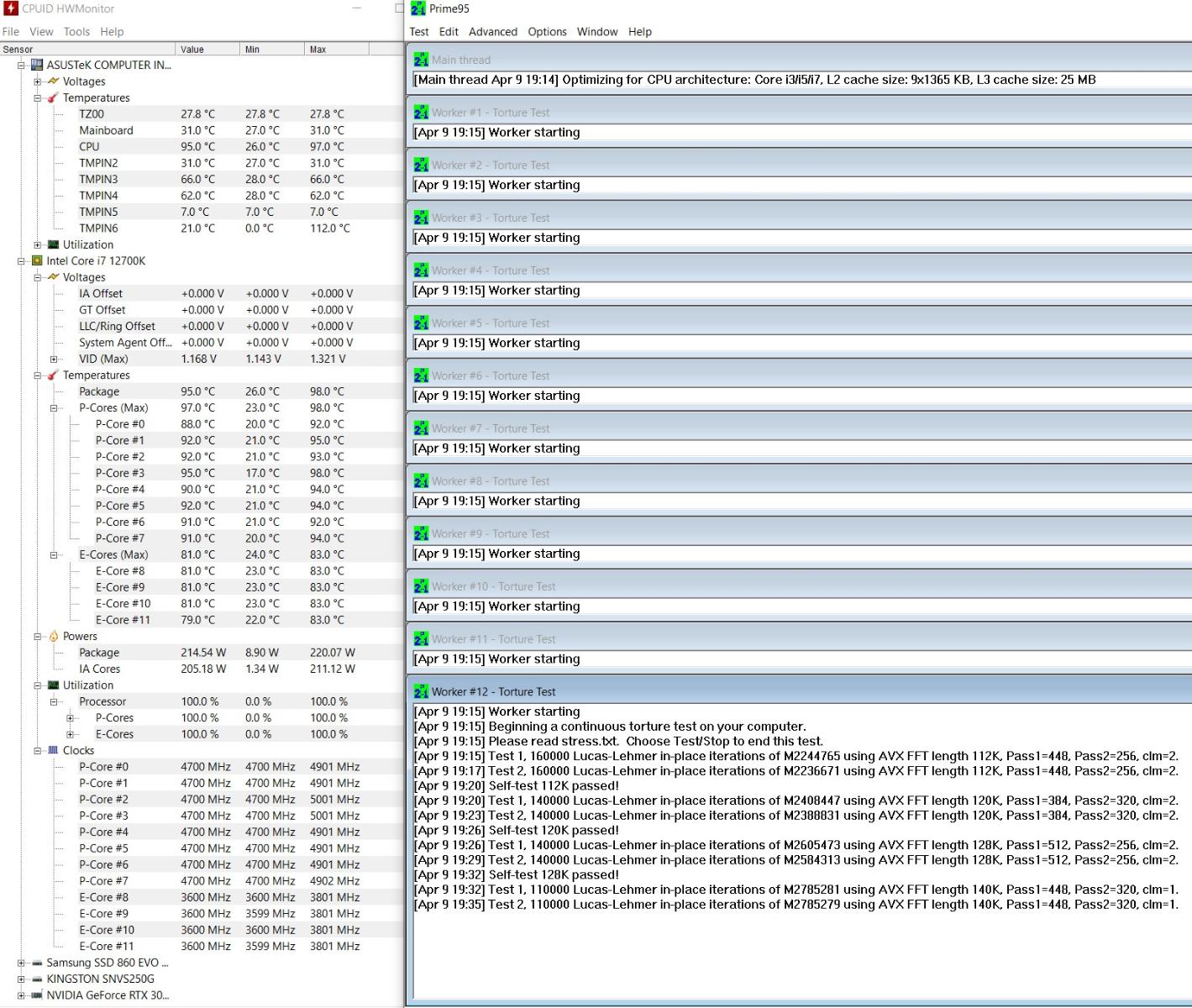

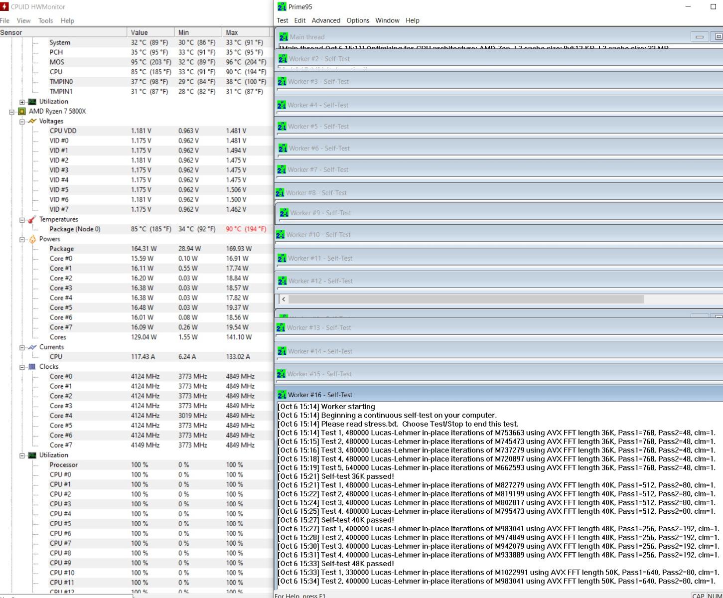

Prime95
Z06D 1200об/мин 12700К
Frost Spirit 140 1200об/мин 12700К
Phantom Spirit 120SE 1200об/мин 12700К
Итак, что же у нас получается - при тестировании с высокой нагрузкой и в тихом режиме новичок сильно отстает от бюджетного флагмана - Thermalright Frost Spirit140, при этом идет "ноздря в ноздрю" с компактным кулером, у которого радиатор просто обжат на теплотрубках - с Phantom Spirit 120SE. Самое ровное основание - у Frost Spirit, а вот новичок и "Баньши" (Phantom Spirit) - могут померяться друг перед дружкой кривизной своих оснований.

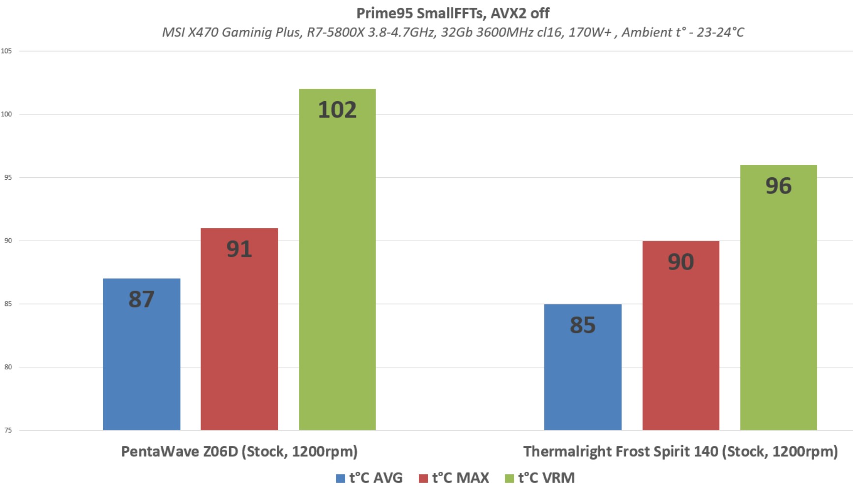

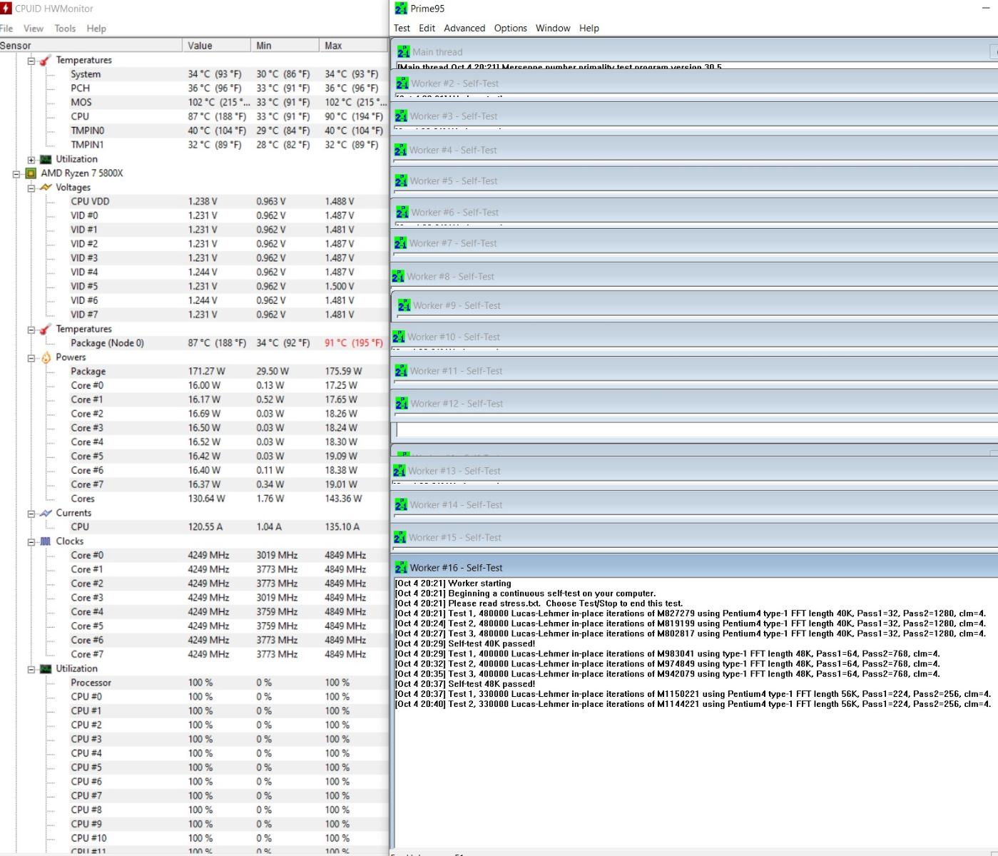

Z06D 1200об/мин 5800Х
Frost Spirit 140 1200об/мин 5800Х
Так как моя материнская плата не принадлежит к топовому сегменту, а скорее к начальному-среднему, то в графиках стоит также обращать внимание на такой показатель, как температура мосфетов. И вот тут сразу становится видна разница между двумя системами охлаждения - особенно если у вас весьма средненькая по возможностям материнская плата. На самом деле температура цепей питания с Фрост Спиритом могла бы быть еще ниже на 3-6 градусов - я просто неправильно установил 140мм вентилятор.

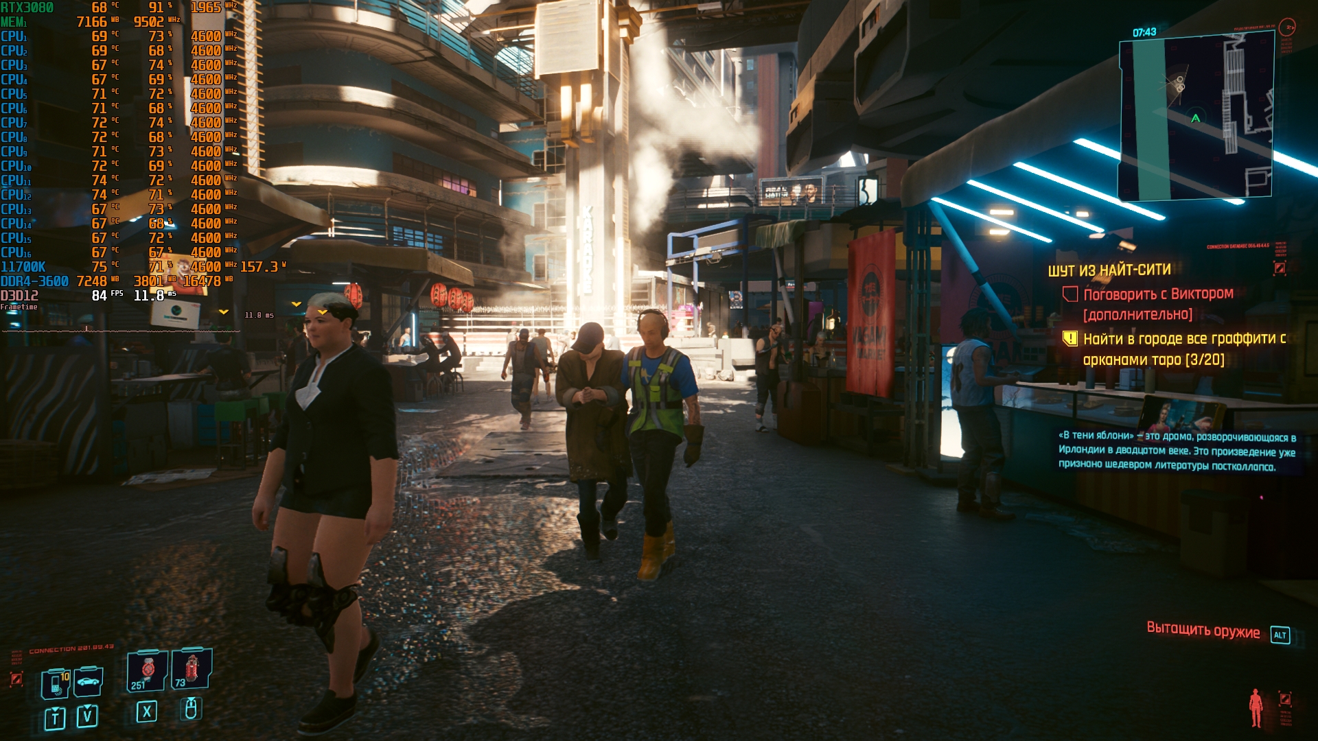

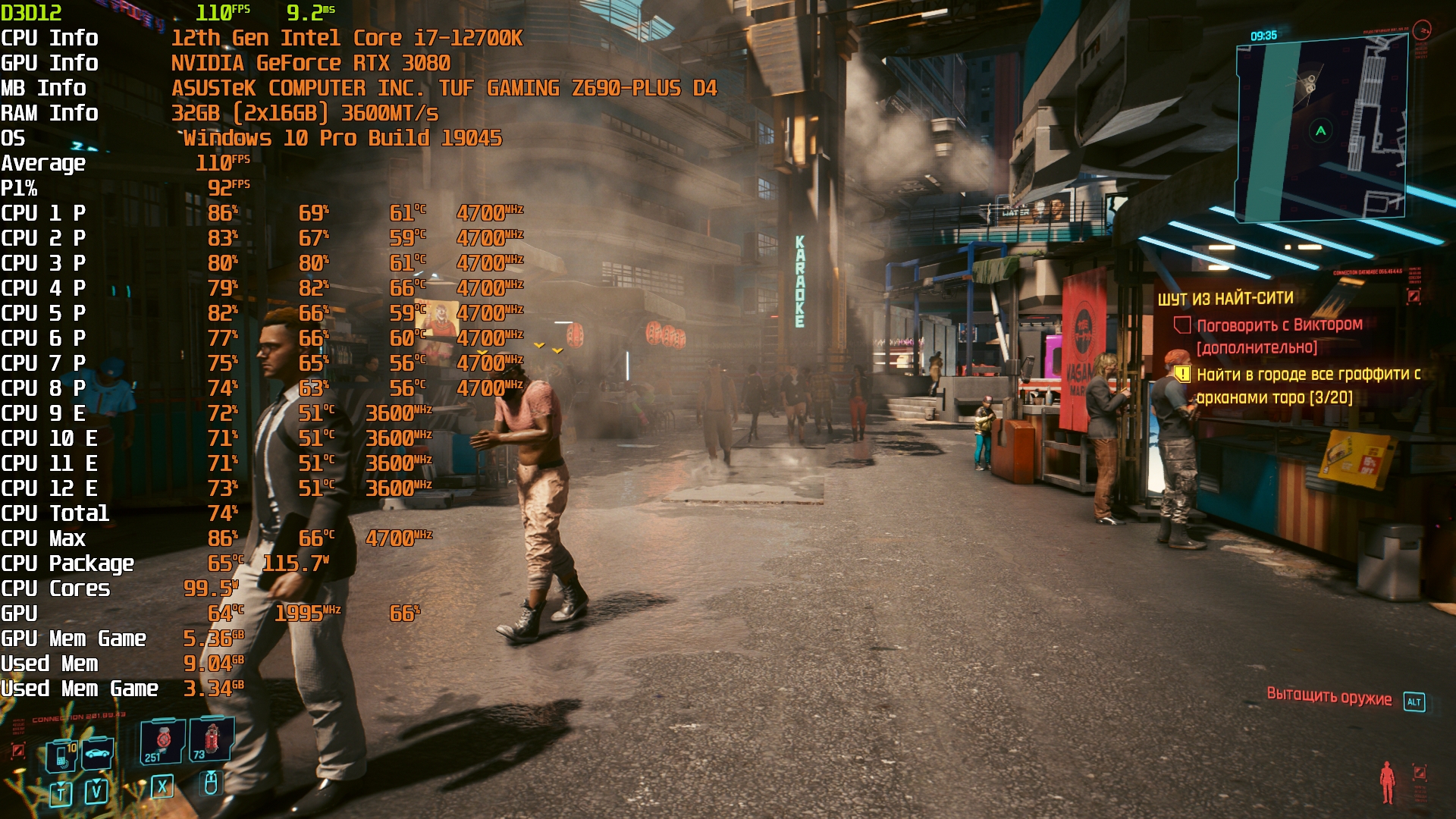

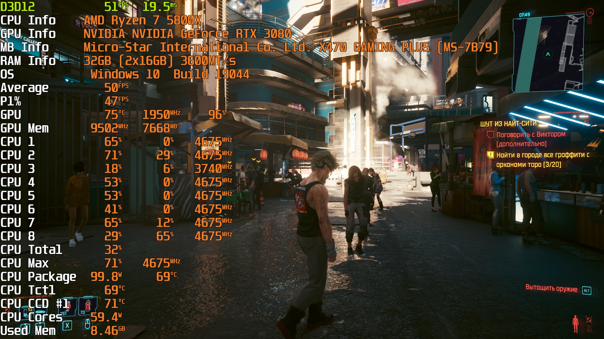

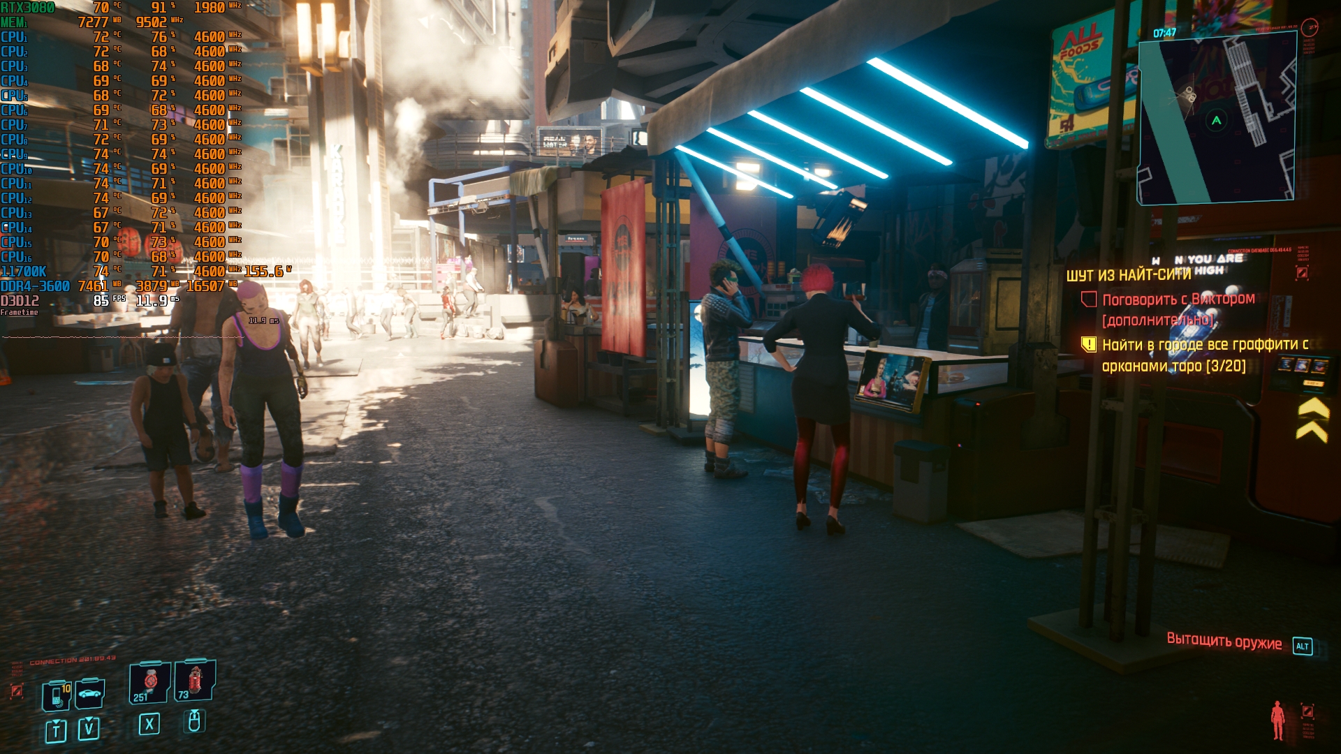

Cyberpunk 2077
Z06D 900об/мин 12700К
Z06D 900об/мин 5800Х
Z06D 900об/мин 11700К
Frost Spirit 140 900об/мин 12700К
Frost Spirit 140 900об/мин 5800Х
Frost Spirit 140 900об/мин 11700К
И вот сводное тестирование в Киберпанке показывает нам наглядно - стоит или нет переплачивать "лишние" 20$ за новичка или же лучше взять уже проверенный временем кулер. А если учесть НАСКОЛЬКО современные игры могут быть требовательными к процессору и его охлаждению... "Баньши" (Phantom Spirit 120SE) я не стал включать в эту таблицу - чтобы новичок не выглядел совсем уж бледно.
