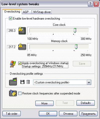

Кстати, вольтмод я воял по гайду Viru$’а. Вставив карту обратно в комп, я спокойно загрузил винду и стал гнать дальше и дошел до стабильных частот в 255/217 МГц, что есть не так уж и плохо. При повышении частот появлялись артефакты и висы. Вот собственно результаты:
