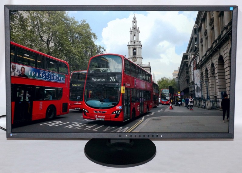

Внешний вид дисплея очень лаконичен – простейший черный корпус, ничего лишнего. С одной стороны, это сугубо утилитарное профессиональное устройство. С другой, от монитора за 140 тысяч рублей ждешь хоть каких-нибудь интересных дизайнерских решений.
Если внешний вид подкачал, то функциональность корпуса высока: дисплей можно вращать на подставке, делая почти полный оборот, регулировать по наклону и высоте в больших пределах. На задней части корпуса сделаны удобные выемки для переноски устройства на небольшие расстояния. Это избавляет от необходимости брать дисплей за бока, задевая ладонями матрицу.
