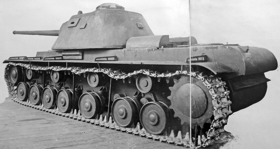

18 апреля инженер 2 ранга Бубякин сообщил ГАБТУ что макет КВ-3 создавался на основе корпуса Т-221 и, учитывая обстоятельства, планируется усилить боковую броню. 26 апреля был готов макет КВ-3 и 7 мая государственная комиссия в составе представителей ГАБТУ Наркомата тяжелой промышленности и ЛКЗ провела его инспекцию. Было высказано несколько замечаний и внесены изменения. На некоторых агрегатах носовой 7,62-мм пулемет ДТ было рекомендовано заменить на огнемет. Другие изменения были в основном связаны с пушкой ЗИС-6. Запрашивались внутренние ходовые замки, досылатели и индивидуальные боеприпасы. Было предложено несколько структурных и конструктивных изменений, особенно касающихся башни.

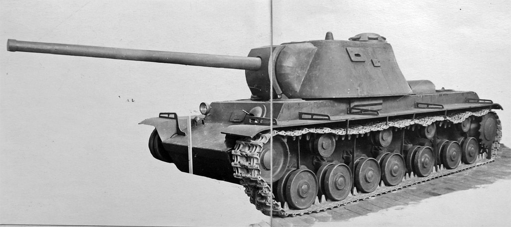

КВ-3 выглядел как макет на базе корпуса Т-221, который имел пулемет в передней части корпуса.

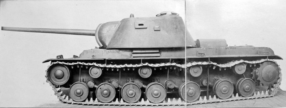

КВ-3 представлял собой макет на базе корпуса T-221 с «выпуклостью» в броне боковой башни командира и его башенки.
КВ-3 снова представлен как макет, на этот раз с кормовой частью корпуса и башни.

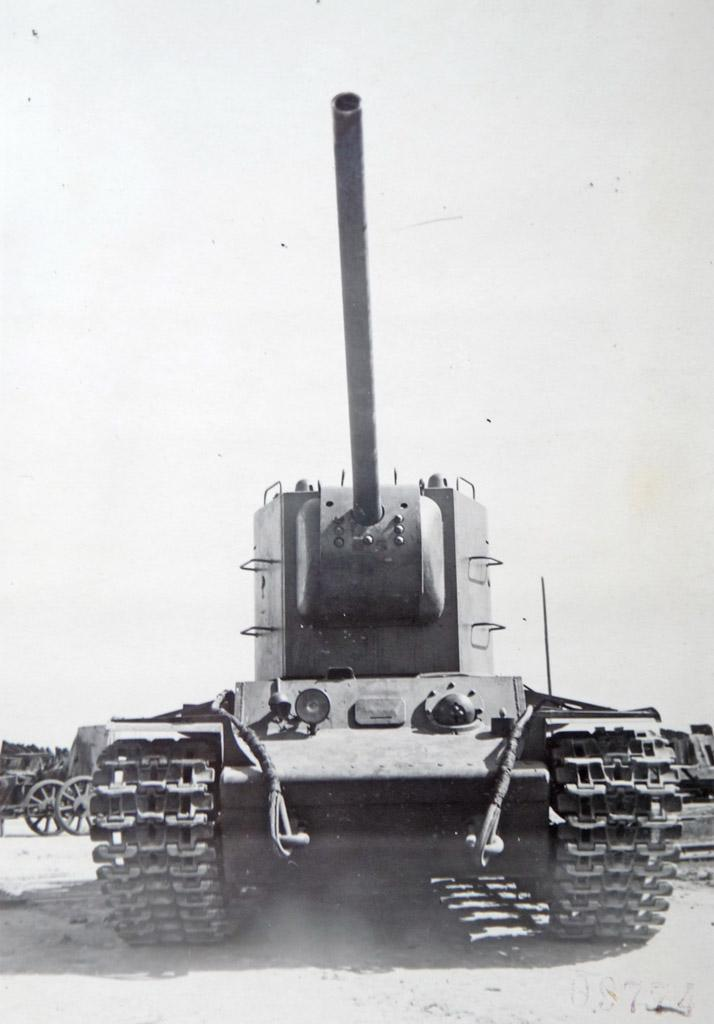

27 мая ЛКЗ получил пушку ЗиС-92 от завода №6 для тестирования в танке. Так как ни один из тяжелых КВ не был готов для установки, КВ-2 был использован для огневых тестов. Пушка должна была быть установлена на КВ-2 вместе с маской и установкой орудия КВ-3. Но Ижорский завод не смог своевременно доставить компоненты для КВ-3, что вынудило маршала Кулика отправить письмо с просьбой ускорить этот процесс 18 июня. К 25 июня испытания на Гороховецком полигоне были проведены, было произведено 618 выстрелов. Хотя бронепробивная способность была признана хорошей, досылатель пушки сломался после 315 выстрелов и точность ухудшилась после 486. Несмотря на это, ЗиС-6 в целом был признан приемлемым, а орудие для испытаний отправили на ремонт на заводе №92. На тот момент на оружейном заводе было 214 пушек на разных этапах производства.
КВ-2 и КВ-3 были вооружены 107-миллиметровыми пушками ЗиС-6 во время огневых испытаний в июне 1941 года.

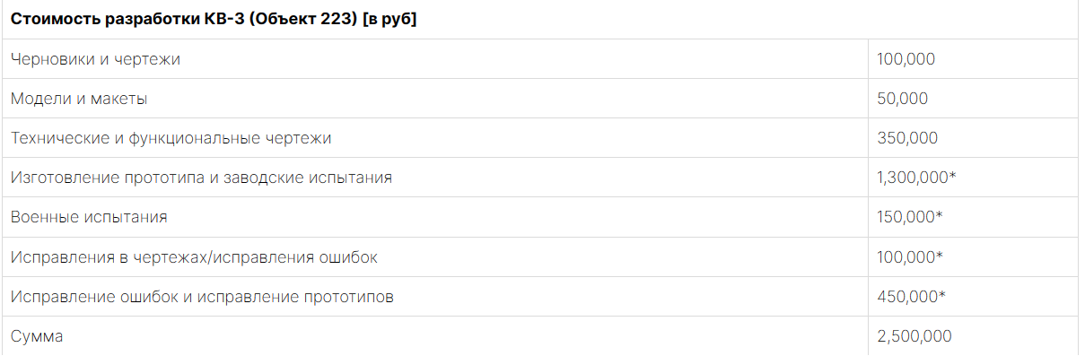

К этому времени проект КВ-3 становится все более дорогостоящим. В письме А.И.Ланцберга, начальника производства ЛКЗ, представлена смета расходов на разработку различных осуществимых проектов на ЛКЗ.
*Пожалуйста, обратите внимание, что проект не был реализован, поэтому затраты могли превысить указанные суммы.

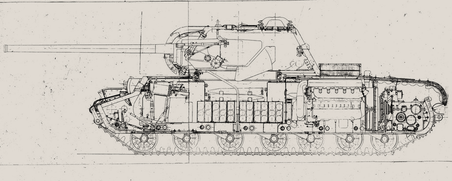

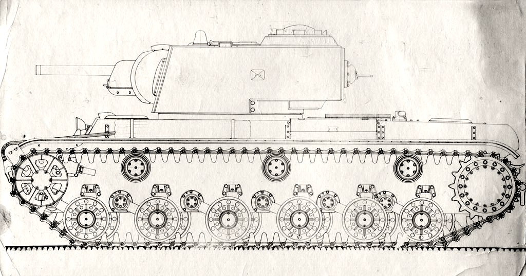

Поскольку танк был основан на корпусе КВ-220, большинство его особенностей были сохранены. Корпус похож на корпус КВ-1, однако он увеличен до семи поддерживающих катков с каждой стороны, подвешенных на торсионах и четырех возвратных катках. Двигатель и бортовой привод расположены в задней части со звездочкой, натяжной ролик находится впереди. Одним из основных отличий корпуса, кроме толщины брони, является то, что пол моторного отделения наклонен вниз по сравнению с плоским у КВ-220.
КВ-3 показан сбоку, демонстрирующий различные элементы конструкции танка. Этот рисунок относится к версии с огнеметом.

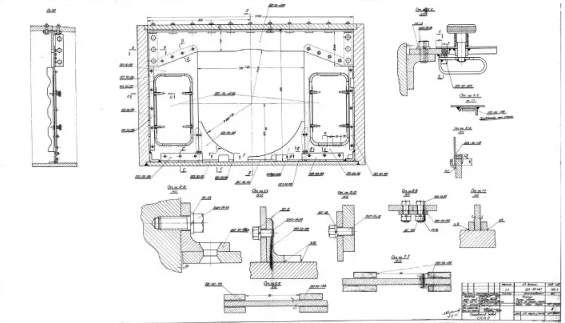

Вид сбоку на листы корпуса с отдельными крепежными штифтами и сварочными швами. Контракт на их производство был подписан 16 апреля.

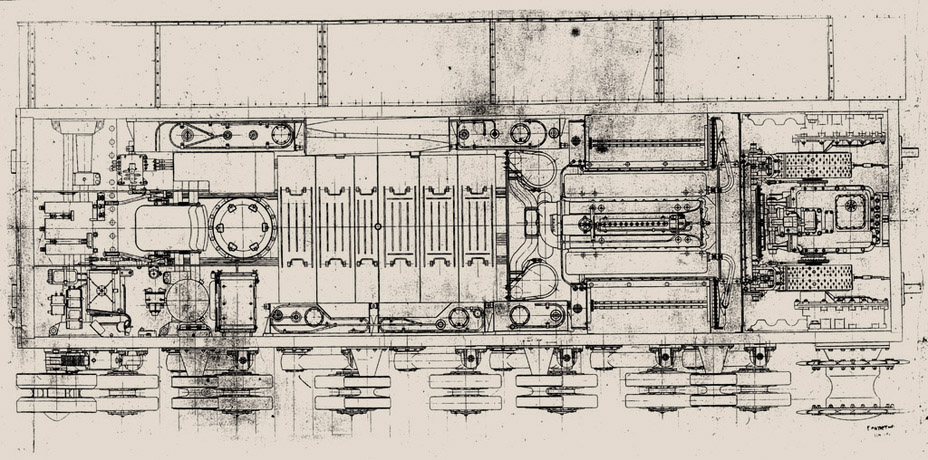

Вид сверху на корпус и моторный отсек с несколькими соединительными элементами. Контракт был подписан 16 апреля.
Вид спереди корпуса и его соединительных элементов. Контракт подписан 20 апреля.

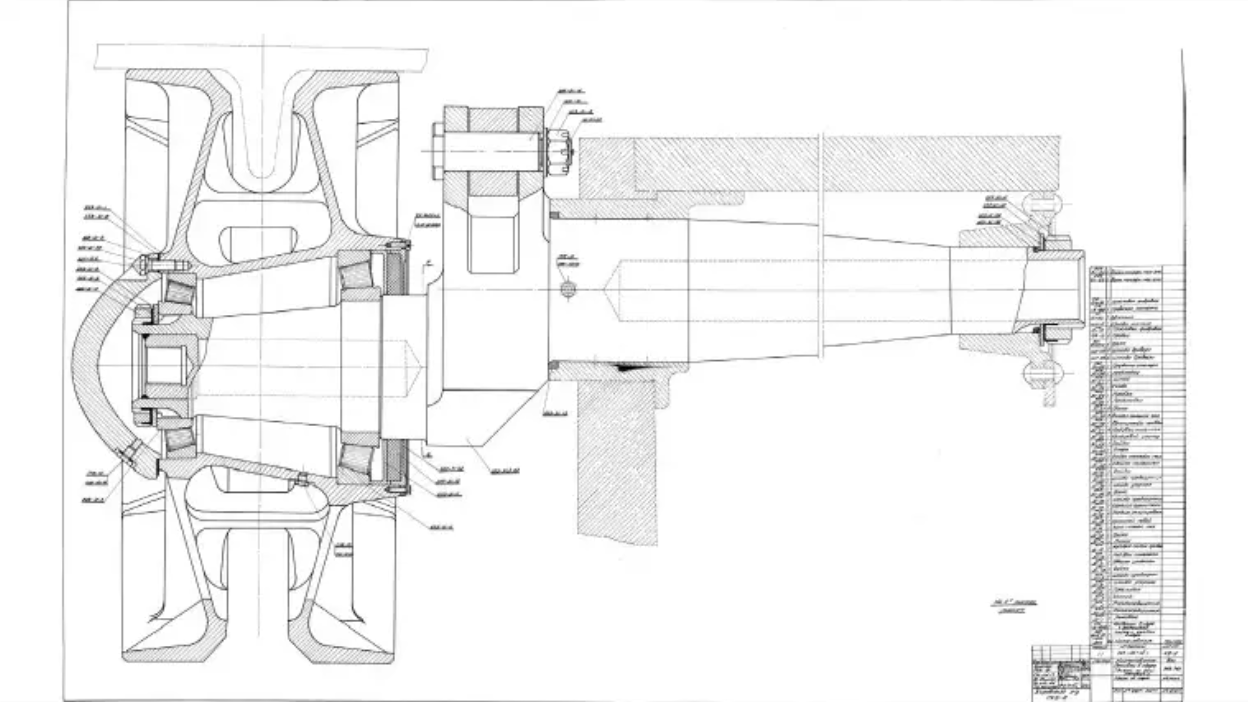

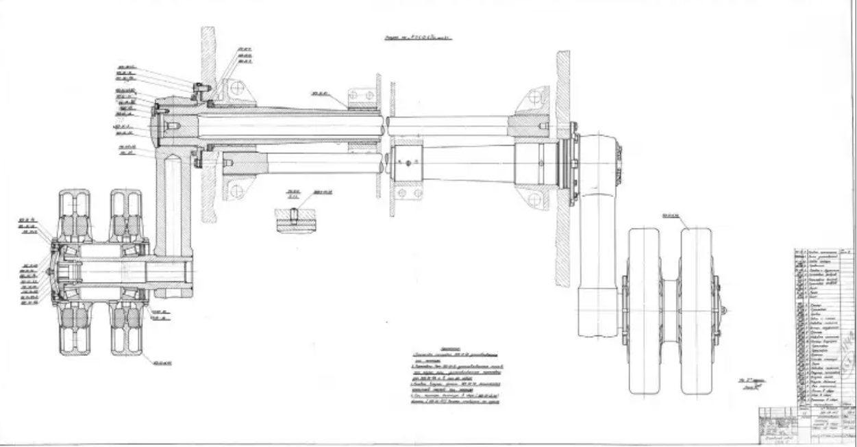

Поперечное сечение торсиона (заметьте, что он вырезан), поворотного рычага и опорного катка. Контракт подписан 22 апреля.

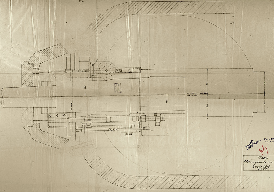

КВ-3 виден изнутри и сбоку бронированной маски орудия, предназначенной для крепления пушки ЗиС-6.

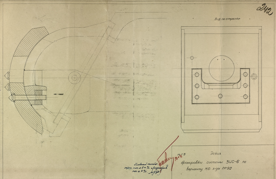

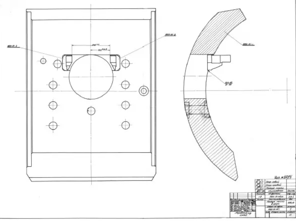

Внешний вид бронированной маски орудия на КВ-3. Она была такой же, как и на стенде КВ-2 с 107-мм орудием ЗиС-6. Контракт подписали 29 апреля.

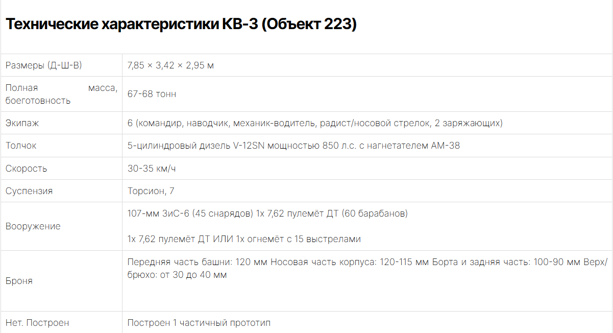

Двигателем должен был стать В-850СН, разработанный заводом №75 с турбонаддувом АМ-38, мощностью 2 000 л. с. Запас топлива должен был составить 825–845 л. Однако, из-за проблем с надежностью двигателя во время испытаний КВ-220, вместо него использовался двигатель В-700, мощностью 5 000 л.с… Планируемая максимальная скорость составляла 30км/ч.
КВ-3 изображён сверху с различными внутренними элементами, такими как двигатель, главный редуктор, коробка передач, топливные баки и аварийный люк позади сиденья водителя.

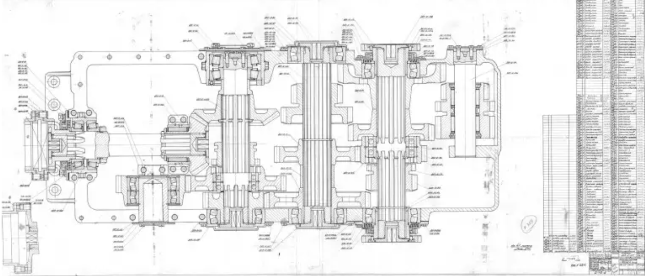

Трансмиссия КВ-3 разработки Н.Ф.Шашмурина. Контракт с ним подписан 25 апреля и затем подтвержден Ю.Я.Котиным.
Основным вооружением стала 107мм пушка ЗиС-6, созданная на заводе №92 В. Г. Грабина. Это орудие, известное своими хорошими противотанковыми возможностями, предназначалось для установки на всю новую линейку сверхтяжелых танков. В танке находилось 45 снарядов: внутри башни и в ящиках, расположенных продольно и поперек по центру корпуса под подбашенной коробкой. Во время тестирования пушка на КВ-2 смогла пробить броневые пластины толщиной 120мм под углом 30 градусов с расстояния 1 метр.
Вспомогательное оружие состояло из установленного соосно с основным орудием 7,62 мм пулемета ДТ. С левой стороны лобового броневого листа корпуса должен был устанавливаться либо шариковый пулемет, либо огнемет. Было предусмотрено 60 магазинов для пулеметов (47x60 патронов), а также дополнительно 15 патронов для огнемета. Вооружение экипажа дополнялось неустановленным числом пистолетов-пулеметов 7.62 ППШ.
Поскольку танк должен был выдерживать огонь немецких 88-миллиметровых зенитных орудий, самая толстая броня была на лобовом листе башни и корпуса - 120 миллиметров, а остальные передние части имели 115 миллиметров. Остальная же часть башни составляла 115мм, а корпус - от 90 до 100 миллиметров.

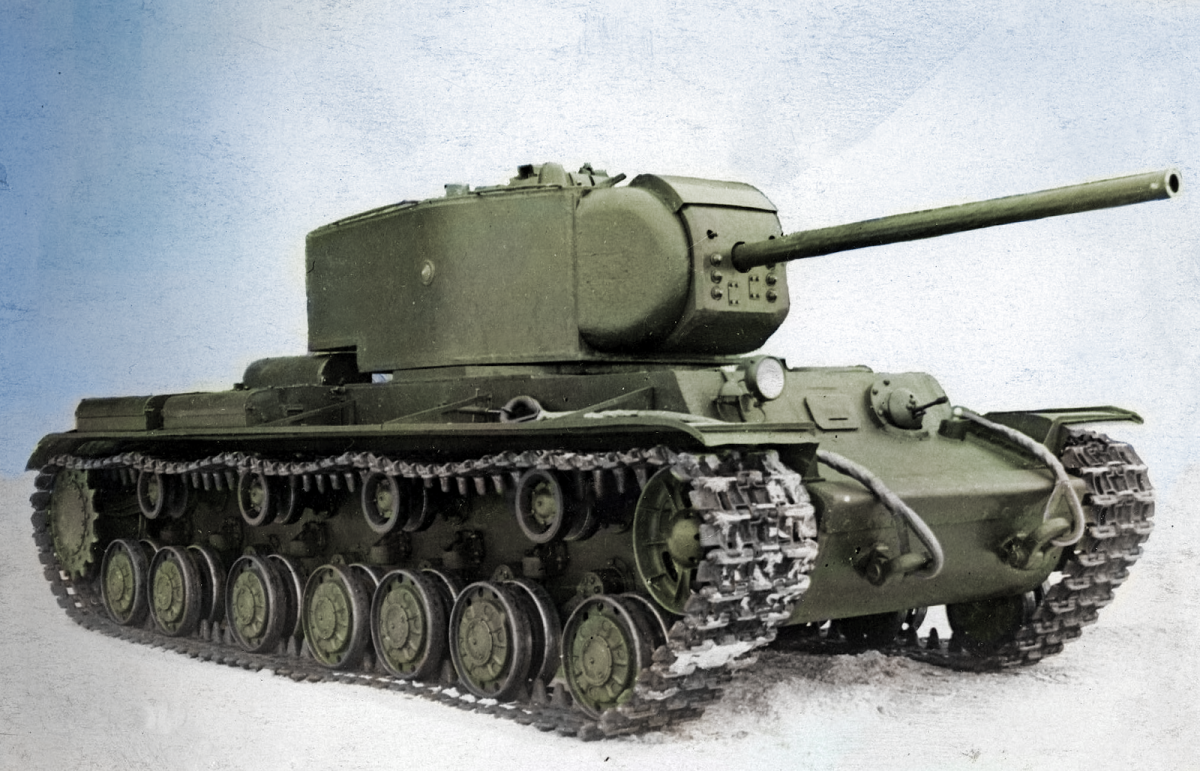

КВ-3 был амбициозным проектом по созданию хорошо бронированной и хорошо вооруженной машины на основе предыдущих наработок. Хотя начало работ прошло гладко, ряд задержек со стороны Ижорского завода и начавшаяся война привели к значительному замедлению проекта и его последующей отмене. Сложность изготовления штампованной башни, требующей нового оборудования, и неусовершенствованный двигатель стали причиной задержек. Несмотря на это, на бумаге машина представляла бы собой впечатляющее достижение, хотя и, вероятно, стала бы еще более сложным испытанием надежности, чем КВ-1.
КВ-3 (объект 223)
