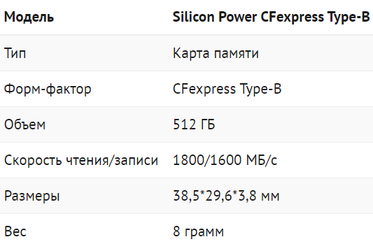

Технические характеристики

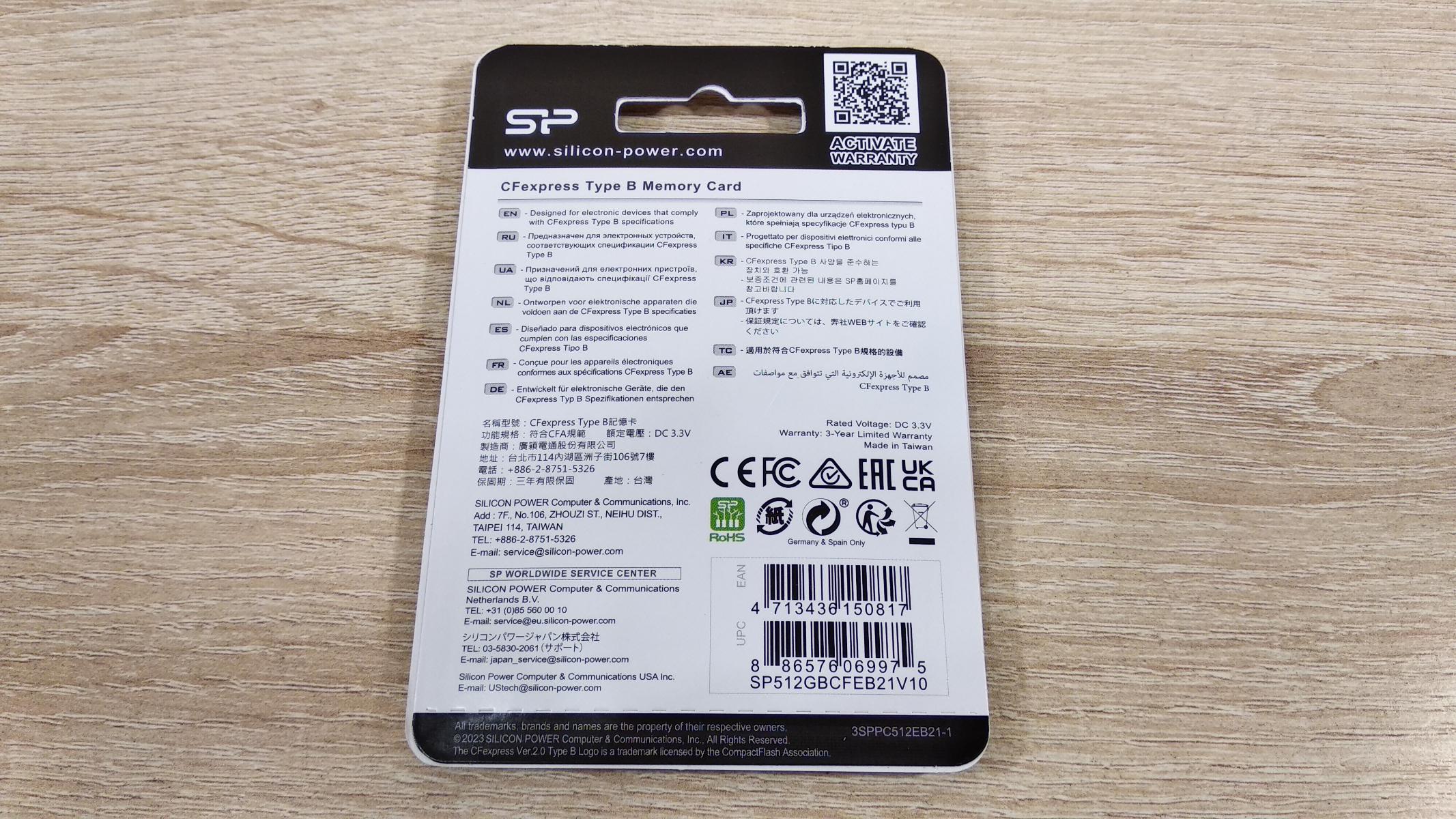

Какая самая распространенная упаковка для карт-памяти, флешек и других устройств памяти? Картонно-пластиковый блистер, именно такая у карты Silicon Power.

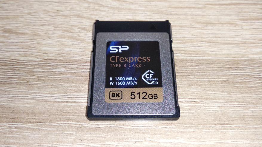

Полезная информация есть и она важная, например, стандарт CFexpress и что важно, Type-B. Скоростные параметры тоже указаны, но они наверняка соответствуют скорости в пределах кэша, как это обычно бывает. Карту видно через пластиковое окошко.

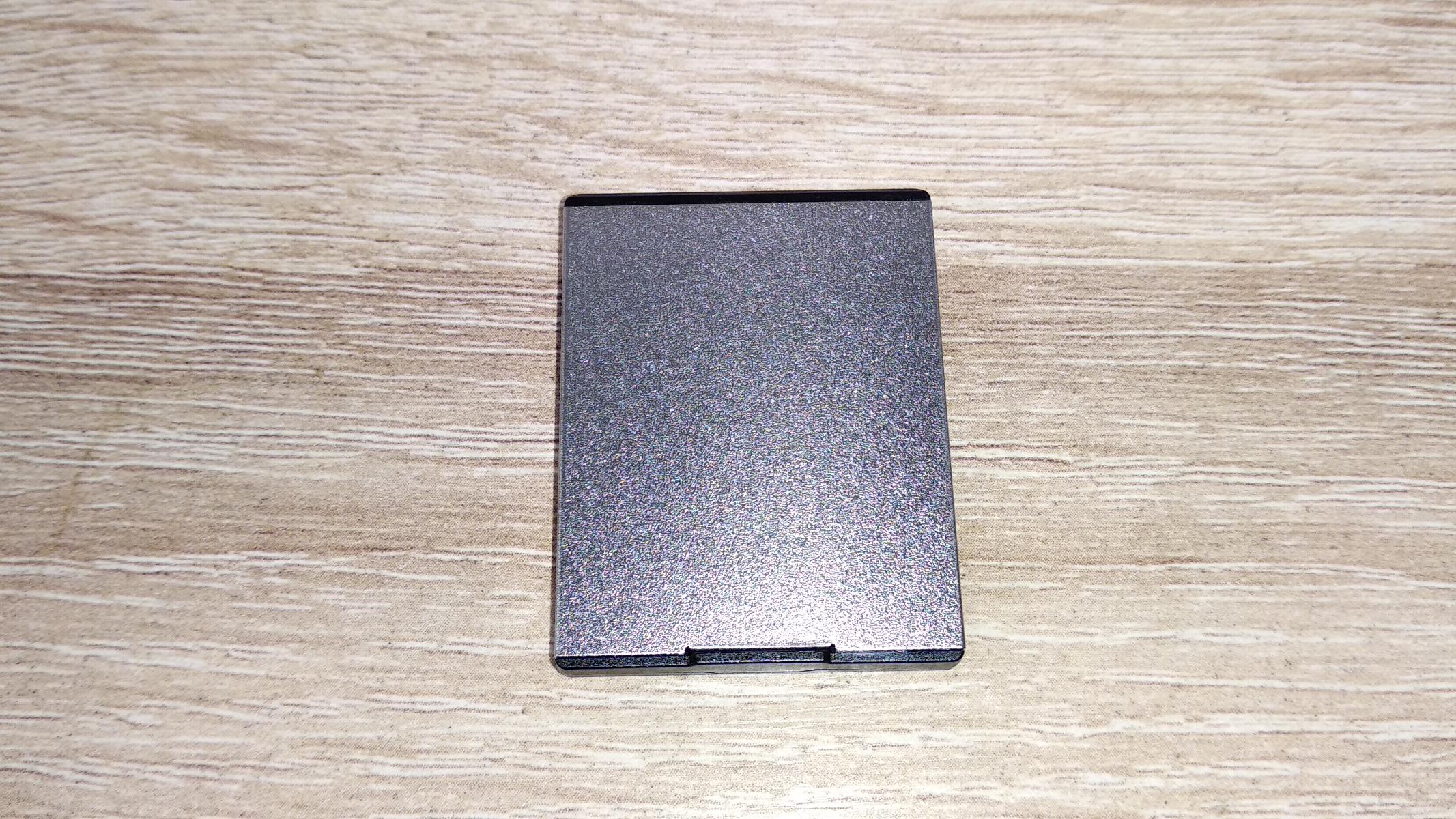

Сама по себе карта чуть больше SD карты и имеет немного другую конфигурацию. Корпус преимущественно металлический и, скорее всего, участвует в теплоотводе. Правда, будучи установленным в фотоаппарат, отводить его будет некуда. Размеры карты 38,5*29,6*3,8 мм, а вес 8 грамм.

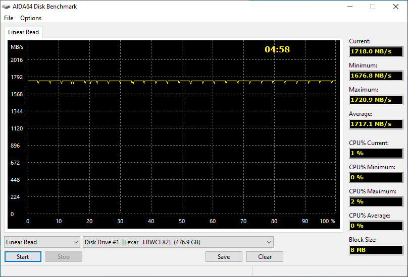

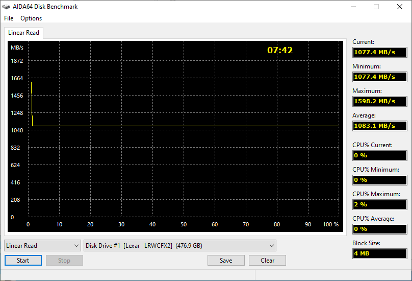

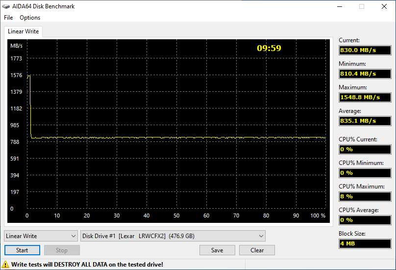

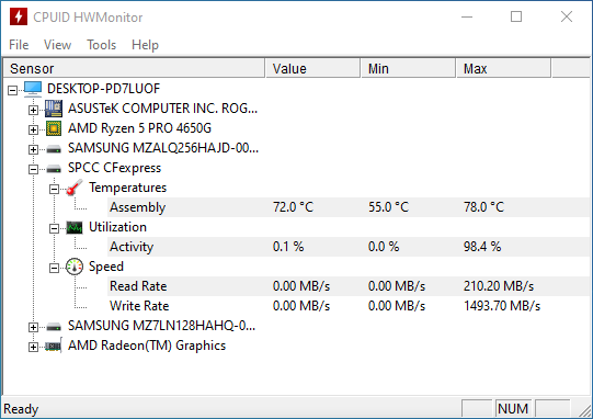

В качестве картридера будет выступать карт-ридер Lexar подключенный через интерфейс USB 3.2 Gen2x2, который может выжать 20 Гбит/с, чего должно с лихвой хватить на обозреваемое устройство. Сразу разберусь со скриншотами.

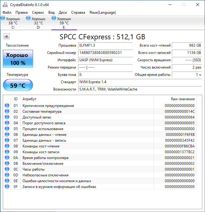

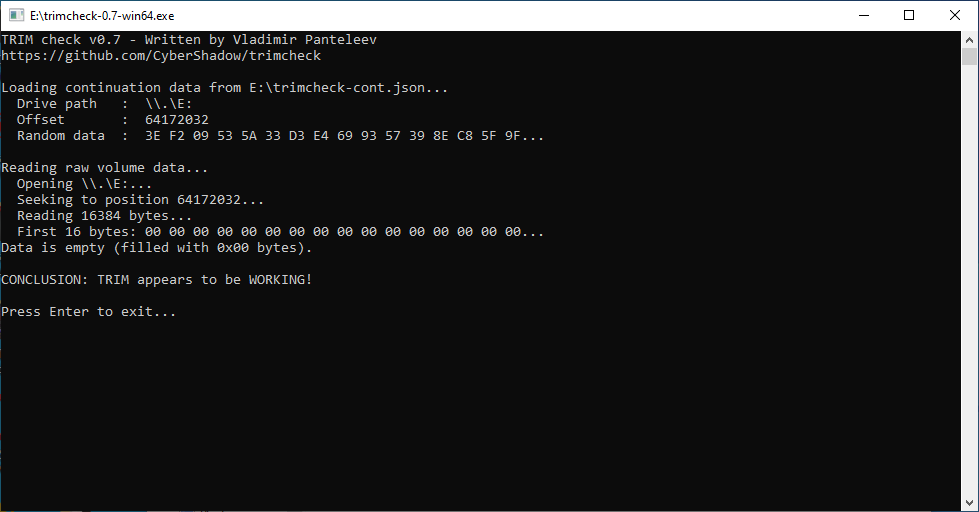

Как и говорилось, скоростные показатели укладываются в характеристики на протяжении области кэша. Фактически, ничего в этом нет, т.к. у SSD и прочих накопителей, указывают точно такую же скорость. Если глянуть на устоявшуюся скорость 830 МБ/с, далеко не каждый PCIe 4 накопитель может показать такую, а обозреваемое устройство работает на стандарте PCIe 3, ведь это по сути своей SSD в другой упаковке. Скорость записи безумно важна для карты памяти, т.к. она должна быть такой, чтобы беспроблемно справится с потоком серийного фото или видео, без запинок, т.к. запороть материал непозволительно. Как любой твердотельный накопитель, он должен наводить порядок.
И с этим у него порядок, TRIM работает корректно.
