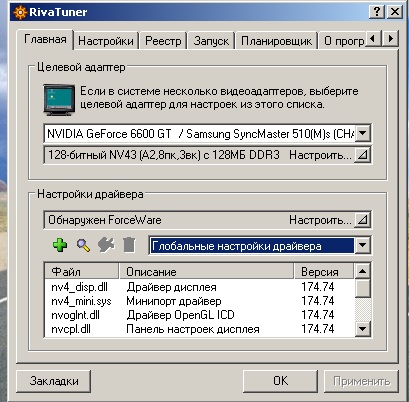

Чтобы настроить Riva Tuner 2.08, например, по раздельному 2D/3D управлению вращением кулера, необходимо:
<br/> Запустить RT:
<br/><img src="//st.overclockers.ru/legacy/v1/154755.jpg" border="1" vspace="3">
<br/>1<br/><br/>В меню низкоуровневых настроек выбрать нужную скорость вращения кулера и запомнить её в профиль для 2D:
Запустить RT:
1
