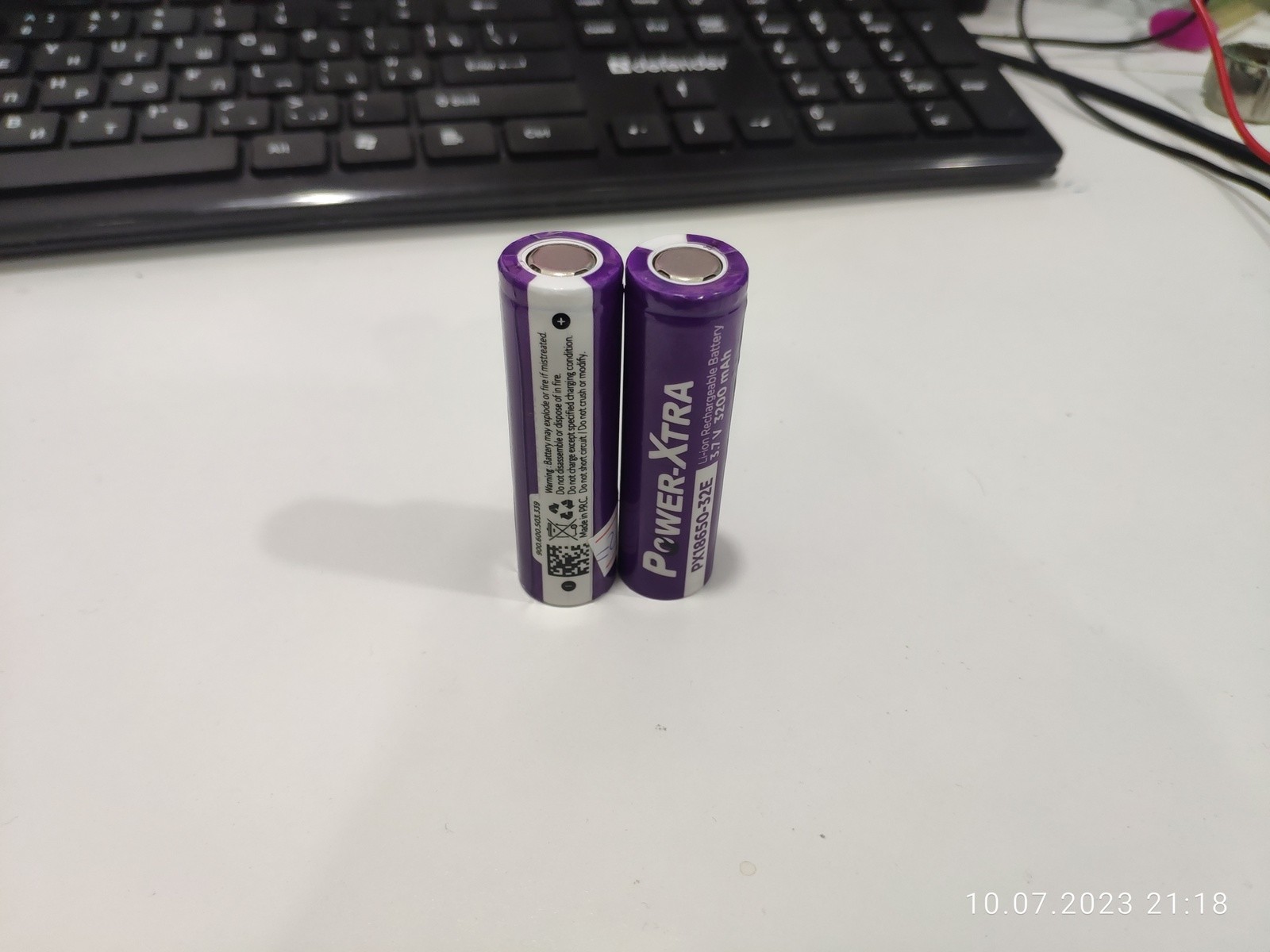

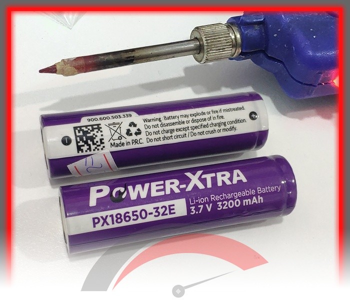

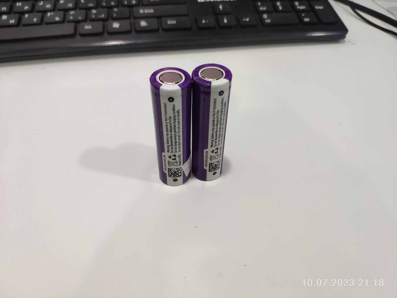

На вид обычные аккумуляторы, обёрнуты в фирменную термоусадочную плёнку, в этом конечно нет ничего феноменального, но обычно просто вешают наклейку и перепродают под разными брендами аккумуляторы от таких производителей как LG, Samsung и т.п.:

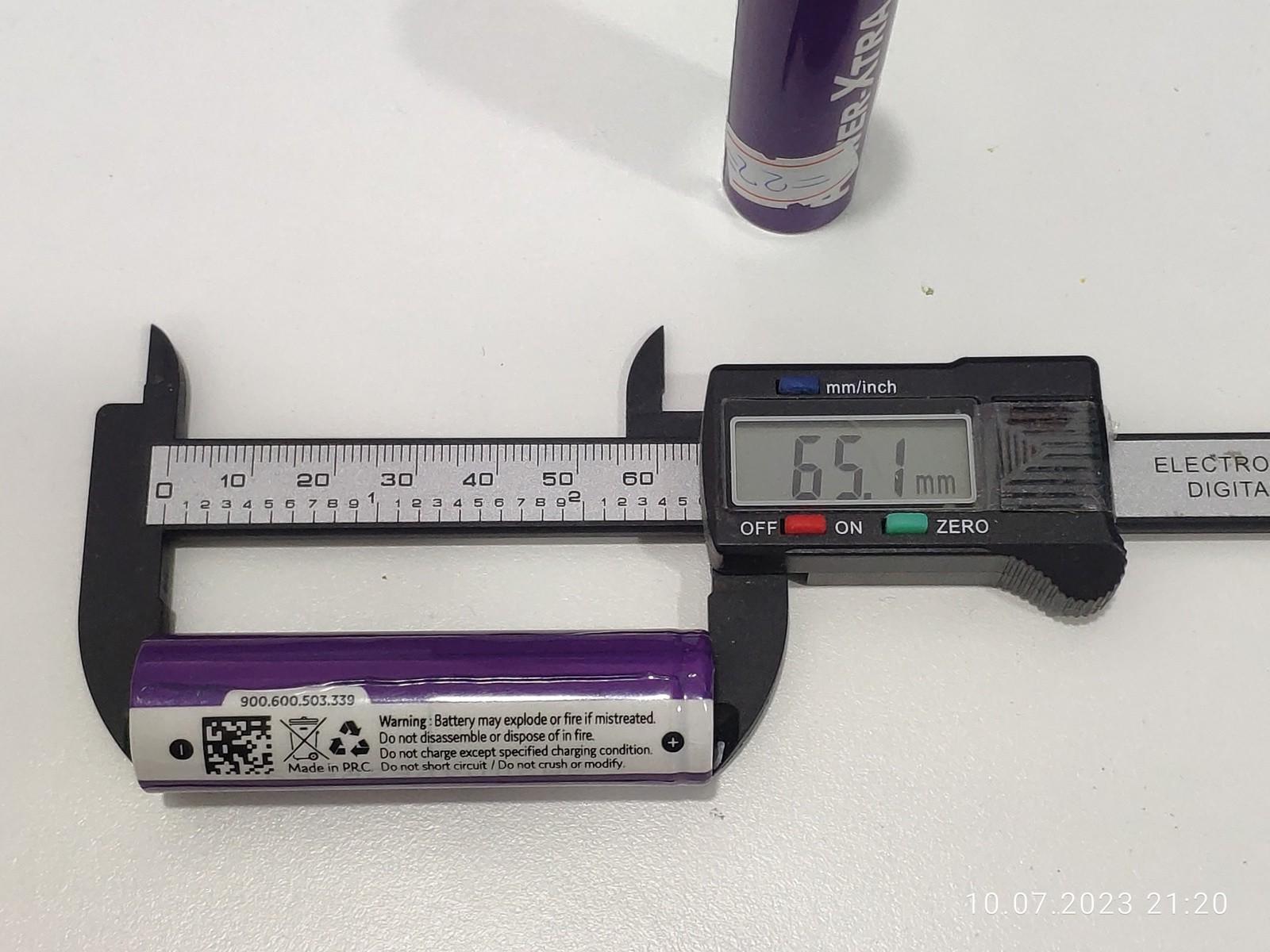

У аккумуляторов есть предупреждение о вероятности взрыва или возгорания при неправильном использовании, есть значки указывающие полярность, само собой выбрасывать с обычным мусором запрещено, об этом говорит значок зачёркнутого мусорного контейнера.

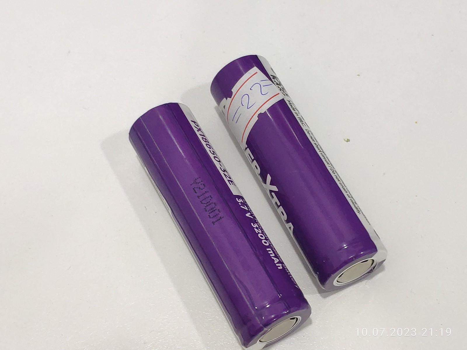

В характеристиках указана ёмкость 3200 mAh, а на тёмной стороне нашлась едва различимая надпись "Y21D001":

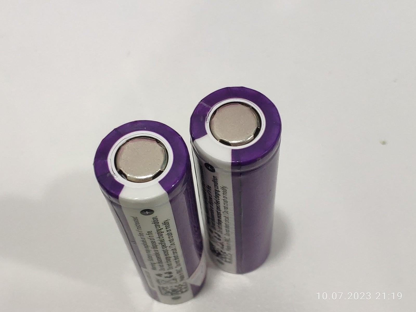

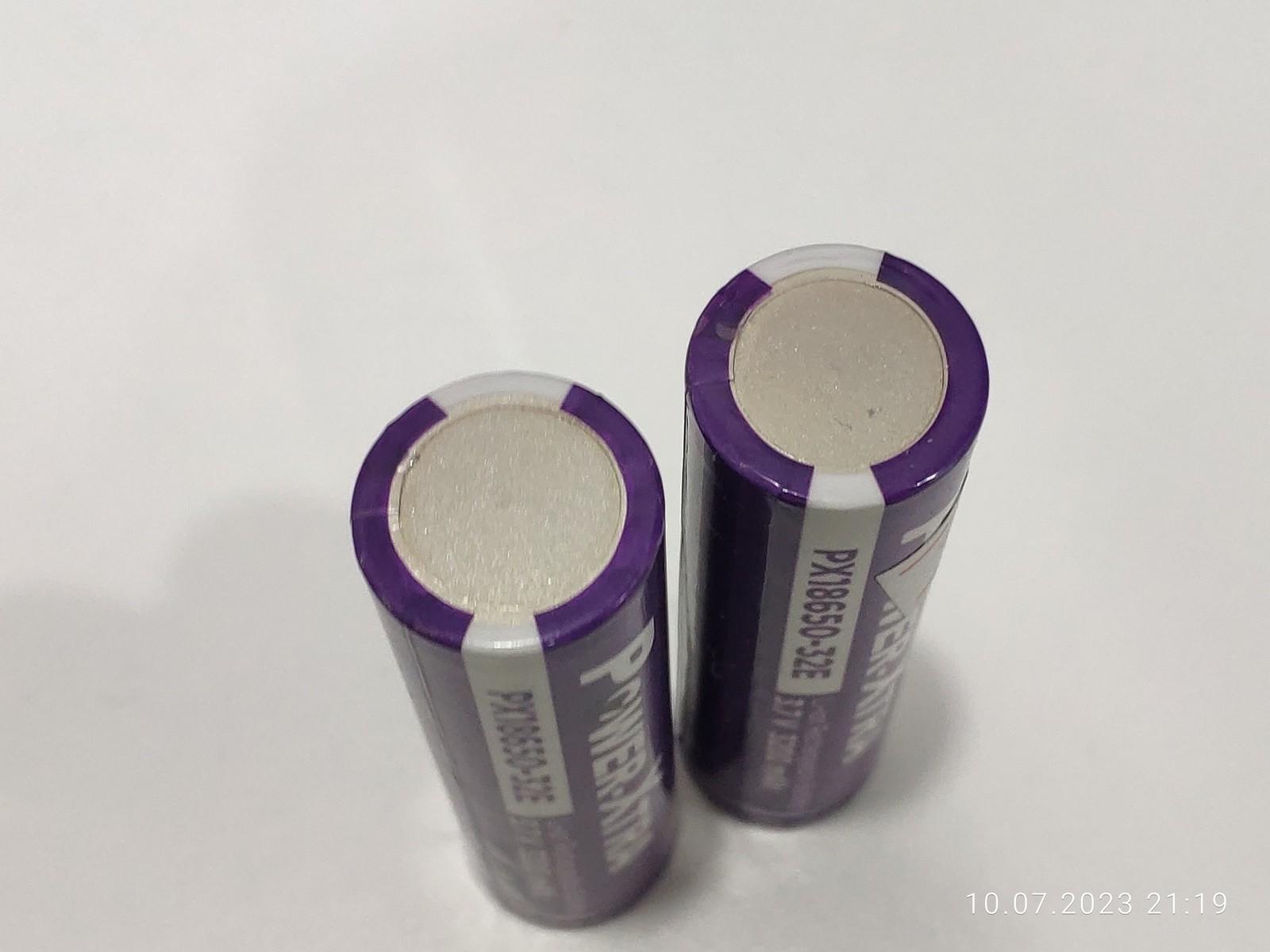

Защитная плёнка толстая и усажена аккуратно, на плюсе есть дополнительные прокладки защищающие от случайного замыкания, в общем аккумуляторы хорошо обтянуты:

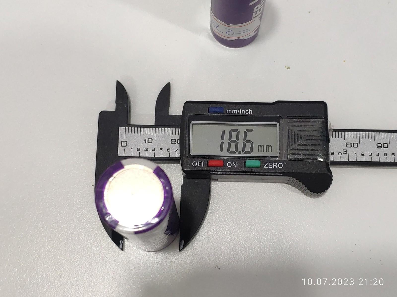

Размеры аккумулятора 18.6 мм. на 65.1 мм.:

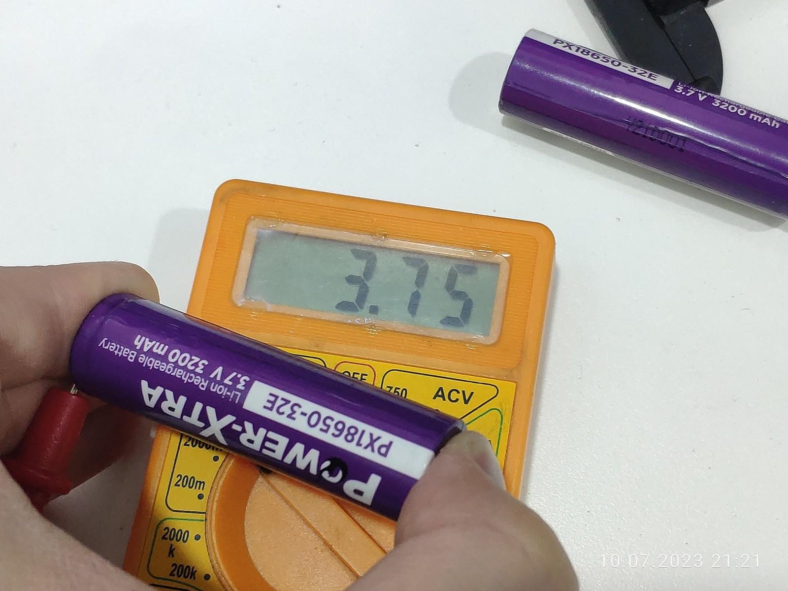

Изначально аккумуляторы заряжены до уровня 3.75в:

Напряжение после кратковременной нагрузки током 10 Ампер просело на 0.01в, может быть даже меньше ибо мультиметр показывает 3.74-3.75в, и это очень хорошо:

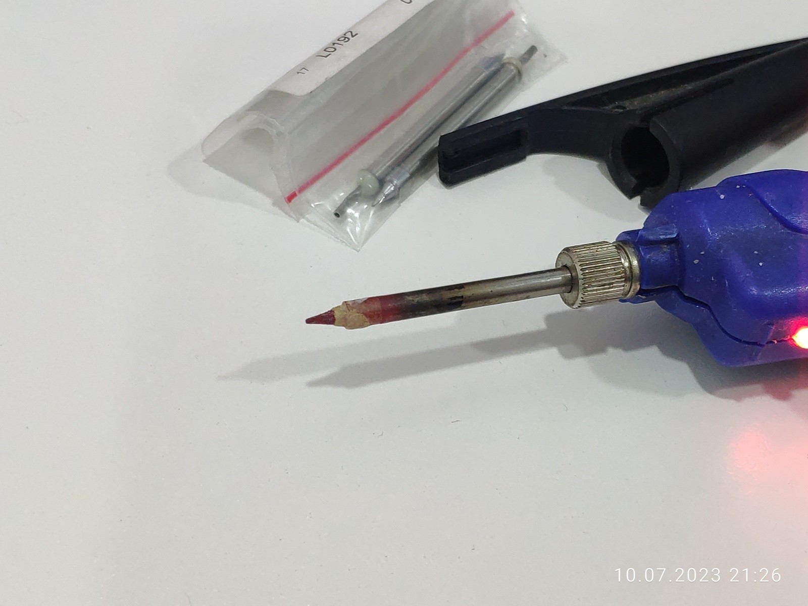

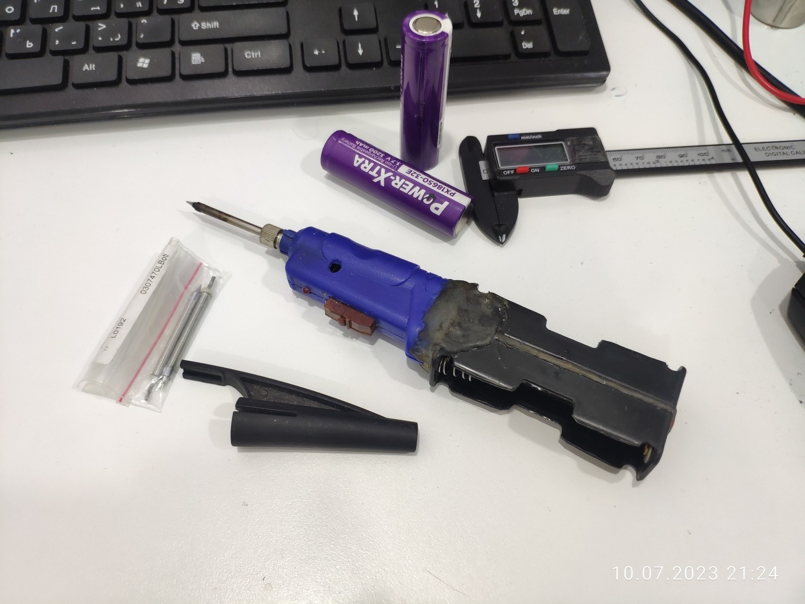

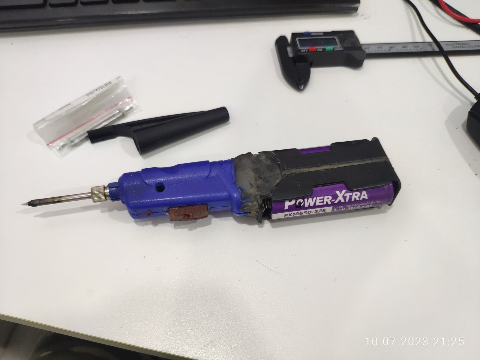

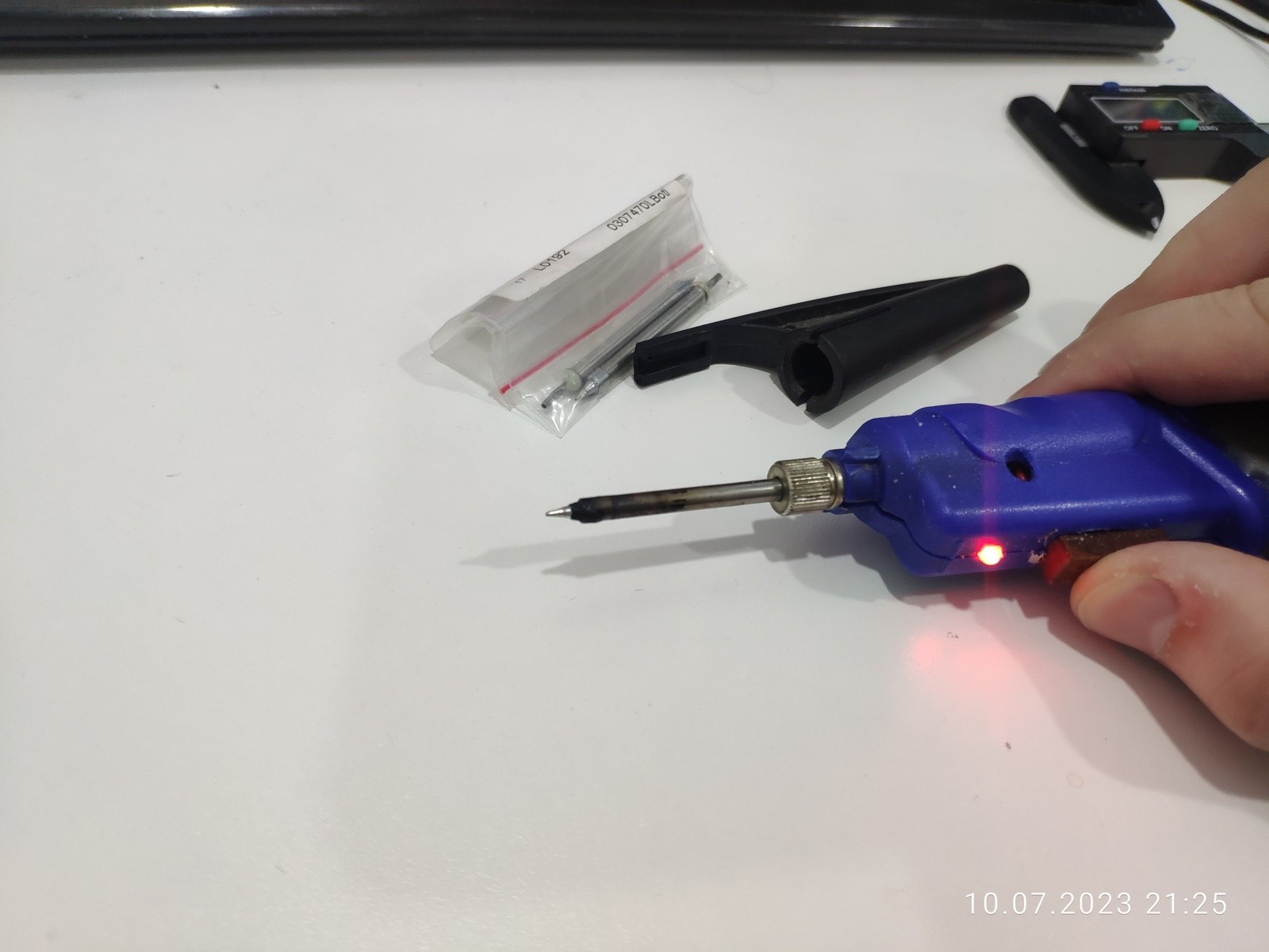

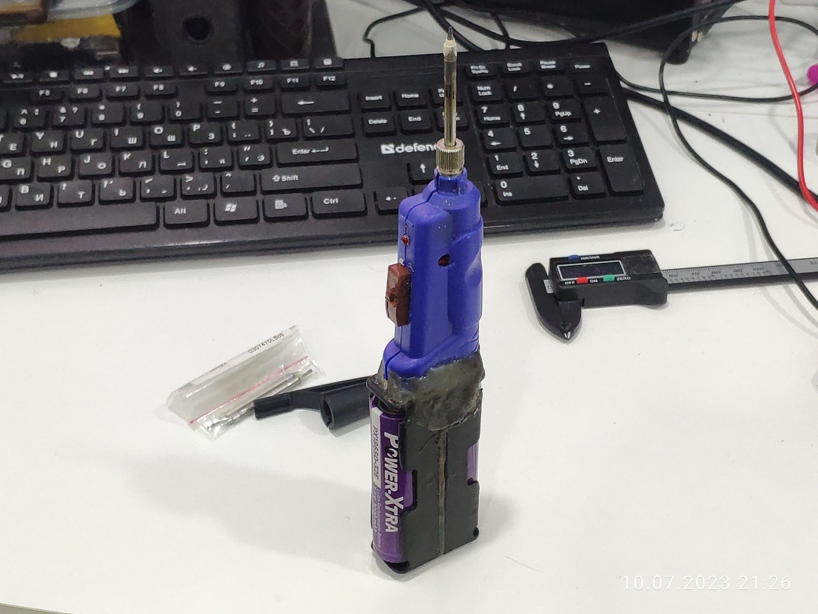

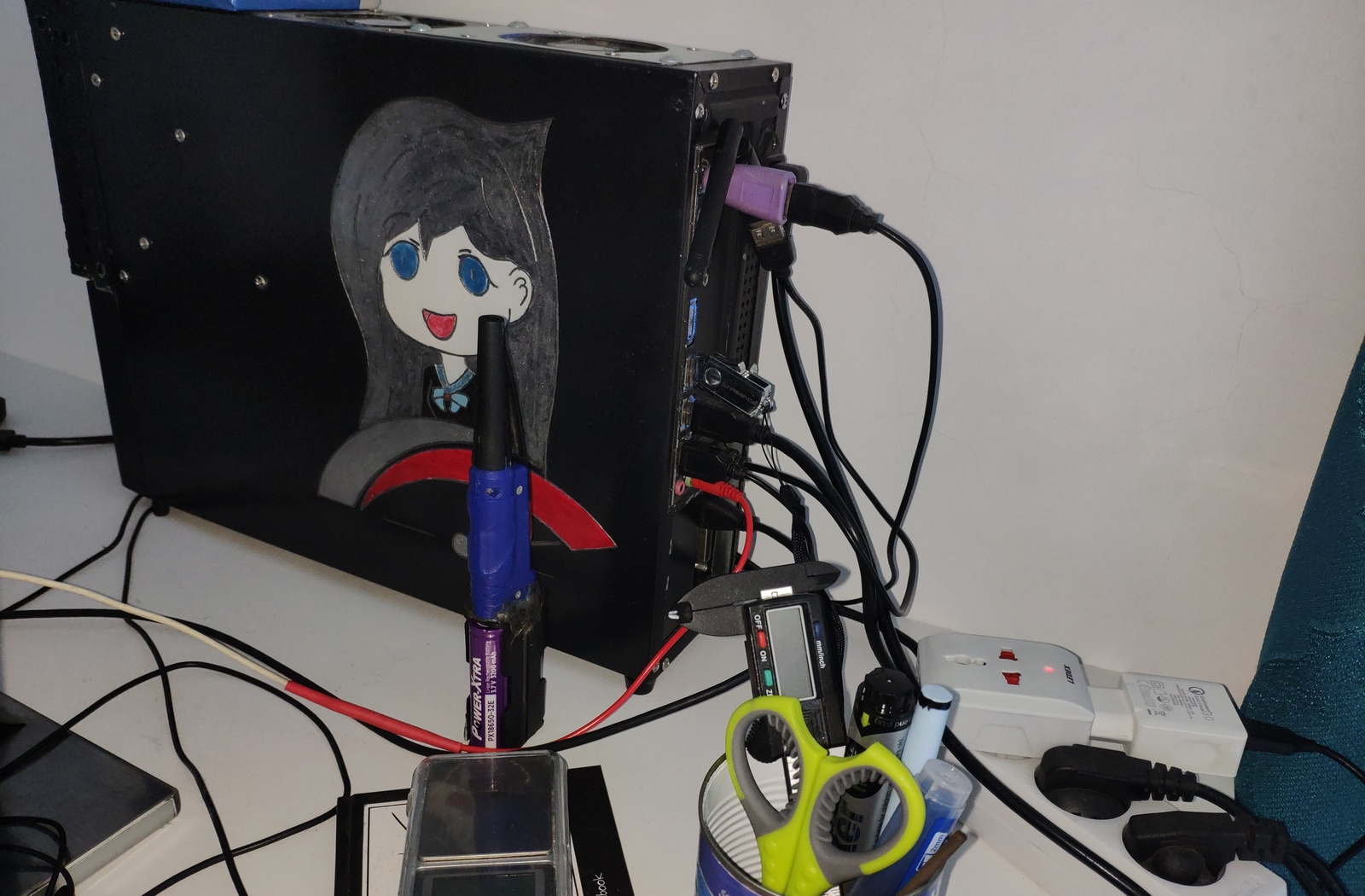

Пришло время заправить свой самодельный паяльник новенькими аккумуляторами:
И паяльник отлично работает, осталось только проверить насколько хватит аккумуляторов в реальной работе:

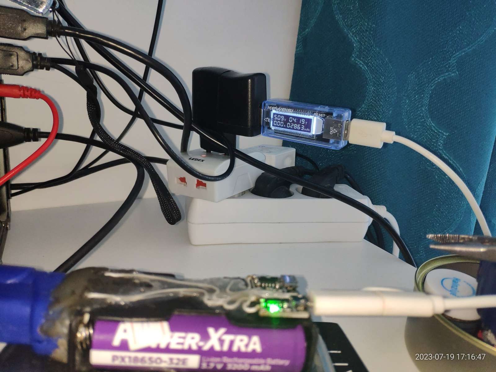

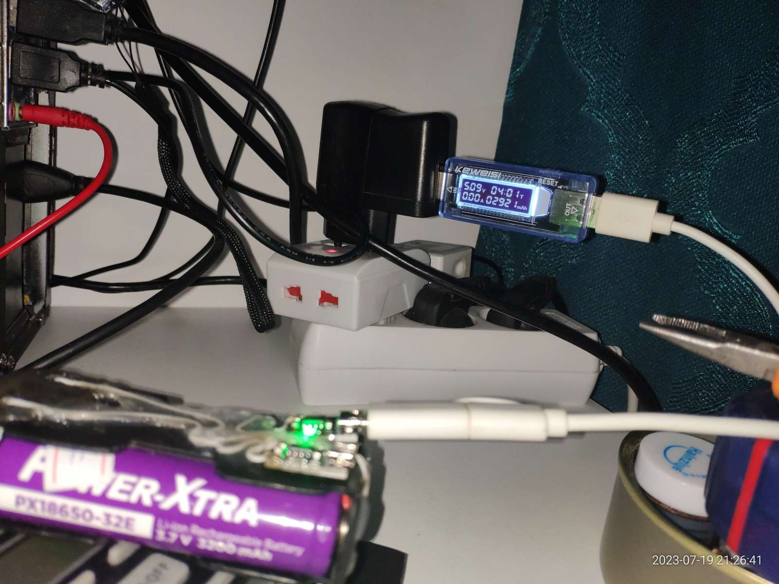

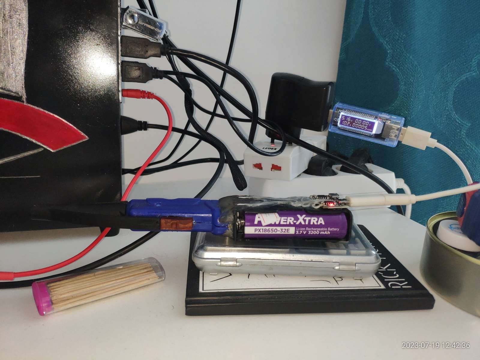

К текущему моменту паяльник уже не очень охотно продолжал работать, как оказалось аккумуляторы разрядились до ~3в, наконец пришло время зарядки!

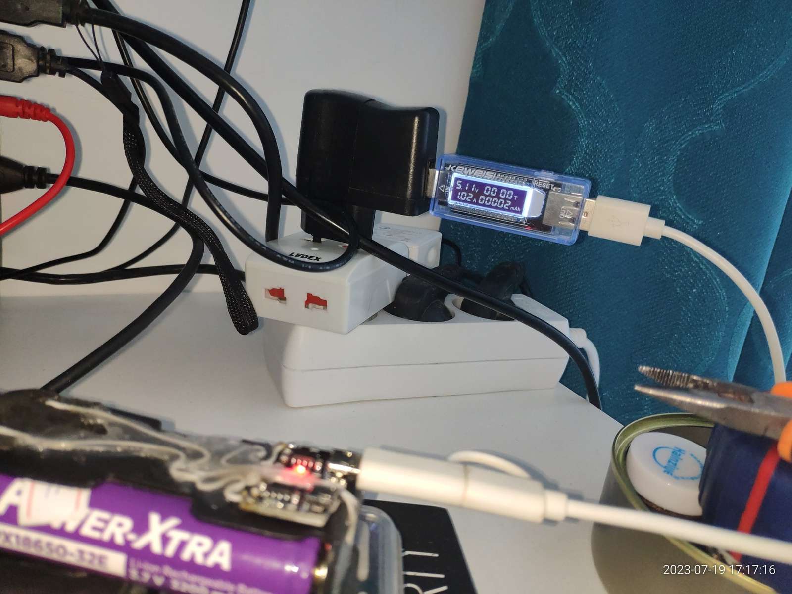

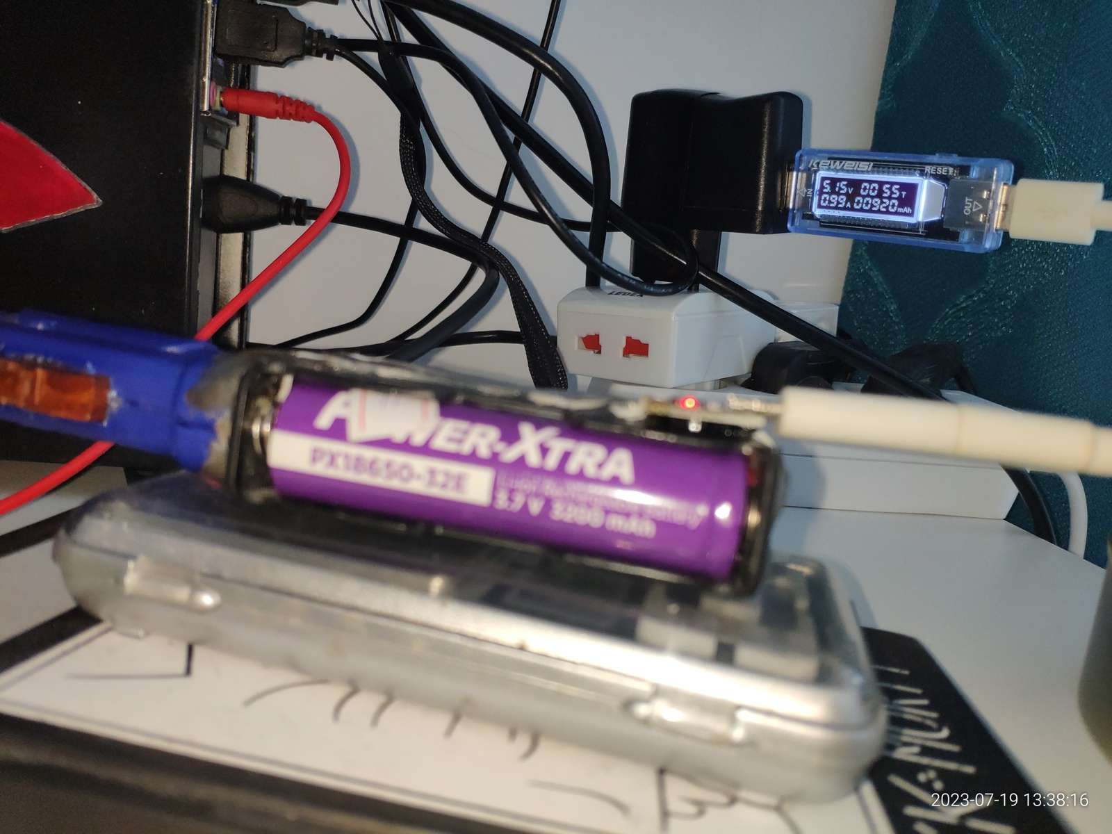

Контроллер зарядки отклеился и я его немного приподнял ещё в начале чтобы он не нагревал аккумулятор, ибо контроллер выделяет тепло, а благодаря очень маленькому размеру платы температура набиралась достаточно высокая.

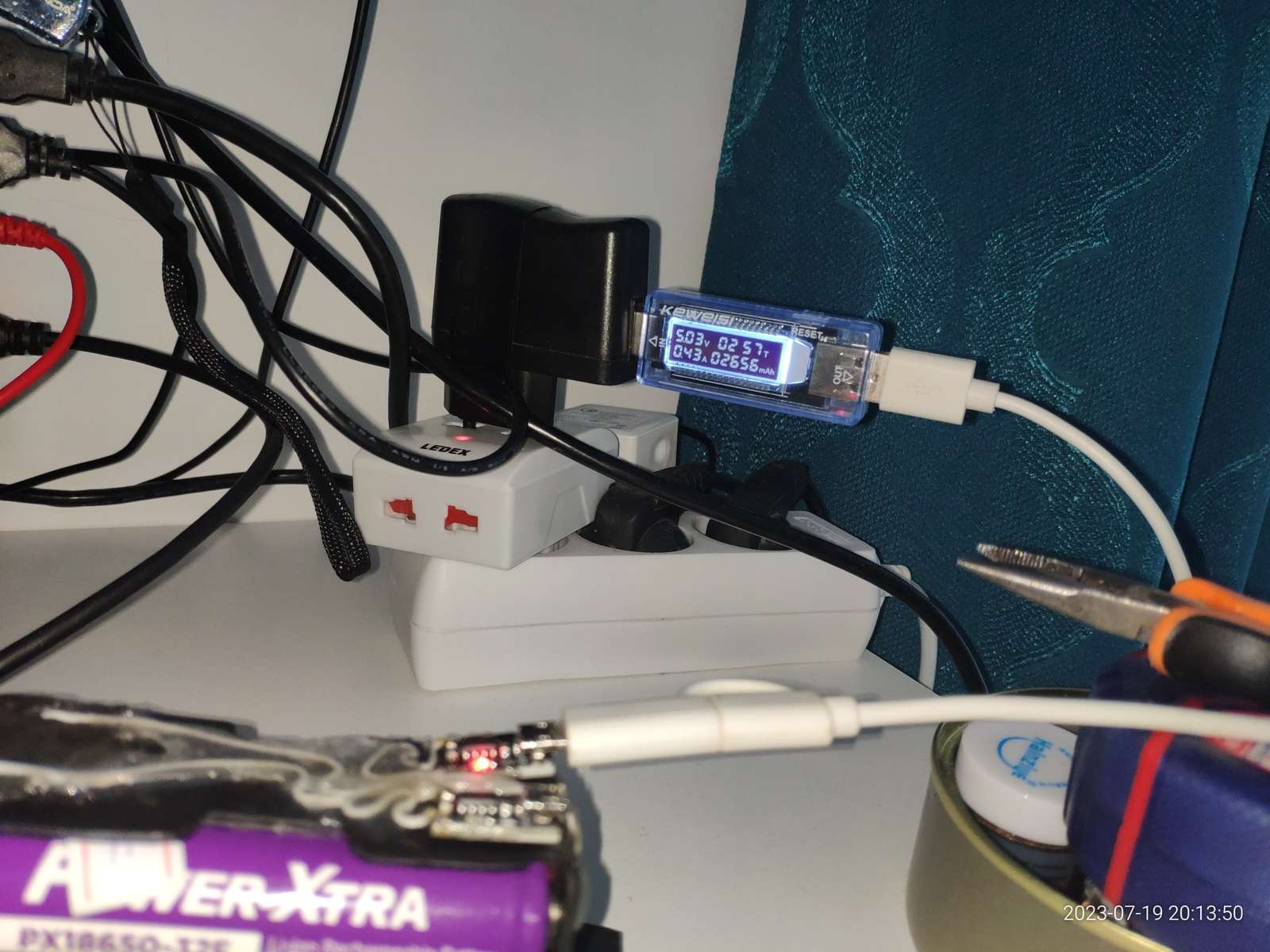

В общем нужно будет поработать над креплением и охлаждением контроллеров зарядки, но что же с нагревом аккумулятора? А с аккумулятором при токе заряда всего 1 Ампер всё прекрасно, он едва тёплый:
Итого первый аккумулятор за 3 часа зарядки поглотил 2588 мА*ч, а на полную зарядку израсходовано 2863 мА*ч, учитывая потери на контроллере ёмкость аккумулятора выходит на уровне ~2500 мА*ч, впрочем, даже без учёта потерь на контроллере был очевиден тот факт, что аккумулятор ну никак не вытягивает на свои заявленные 3200 мА*ч:
Второй аккумулятор повёл себя аналогично, но я не разочарован, ~2500-2600 мА*ч весьма неплохая ёмкость для 18650 формата:
