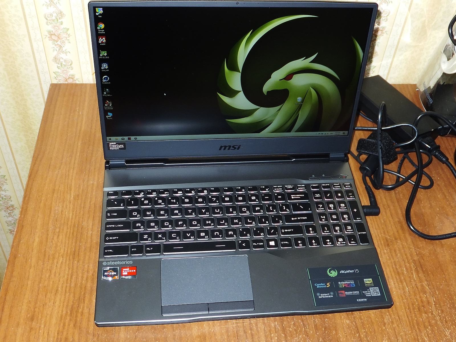

Одно время я имел дело с ноутбуком MSI Alpha 15 (Ryzen 7 4800H + AMD Radeon RX 5600M), вполне себе неплохой ноутбук, но только при условии если использовать Microsoft Windows и даже не думать про Linux...
Обзор ноутбука: Обзор и тест игрового ноутбука MSI Alpha 15: Когда ноутбук быстрее ПК
Конечно, в обзоре некоторые скрытные проблемы я не упомянул так как физически это невозможно было сделать, некоторые проблемы обнаружились только спустя длительное время использования.

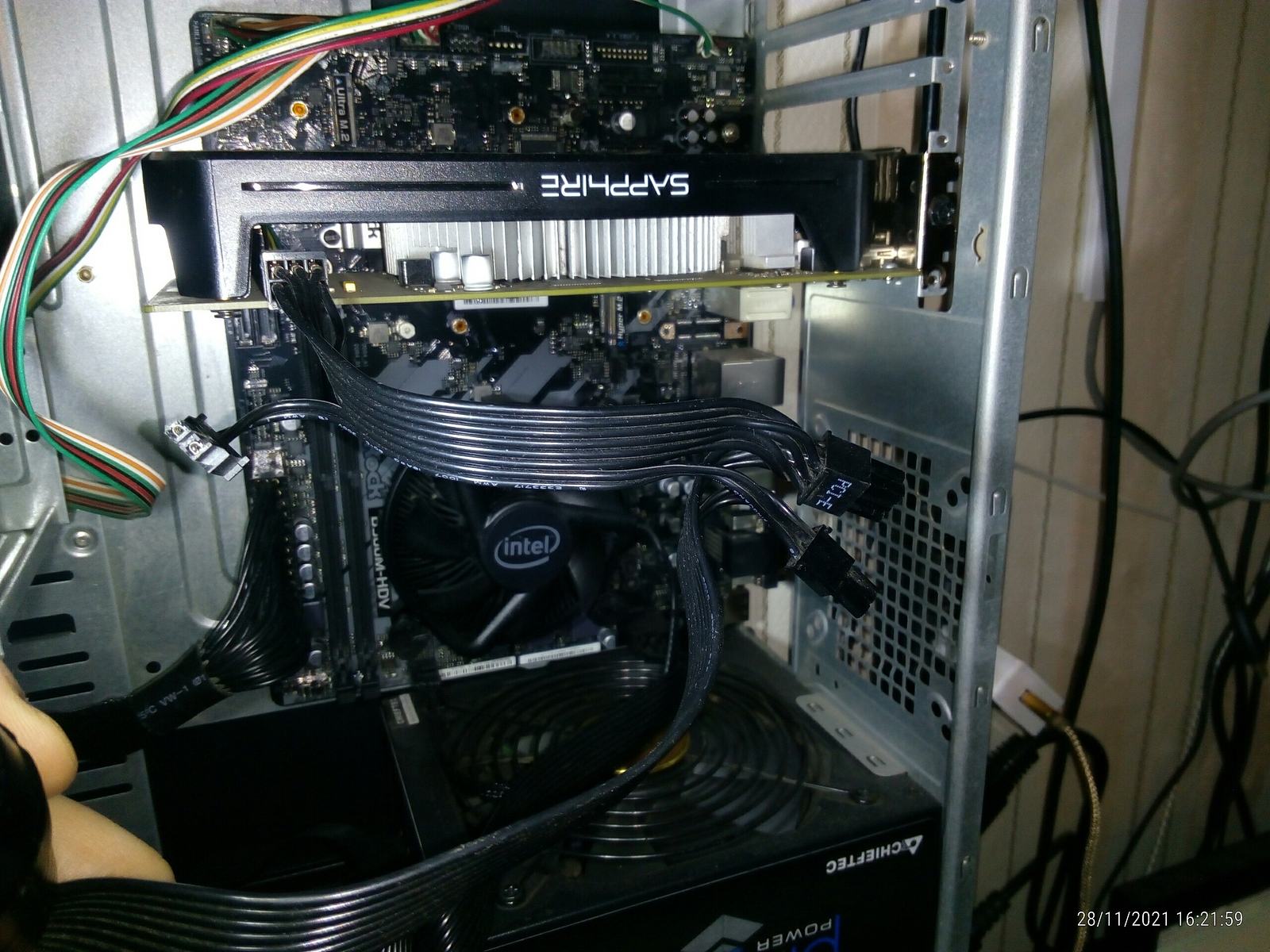

У меня в то время была еще такая видеокарта как Radeon RX 560, чтобы наверняка подтвердить что проблема не в ноутбуке, а в Linux, я собирал тестовый ПК с двумя видеокартами, основной видеокартой я делал R9 290, а второстепенной RX 560, к каждой из видеокарт я подключил по одному монитору, прямо как с ноутбуком делал ситуацию.
К сожалению я не делал фото этого процесса так как не собирался из этого делать статью.

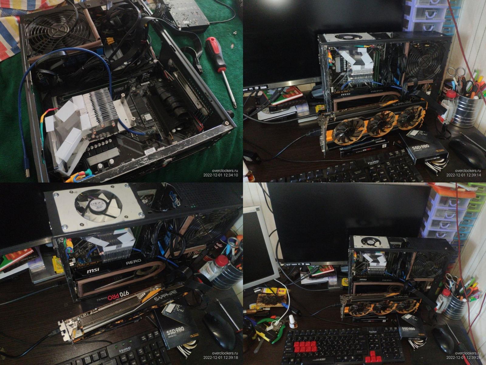

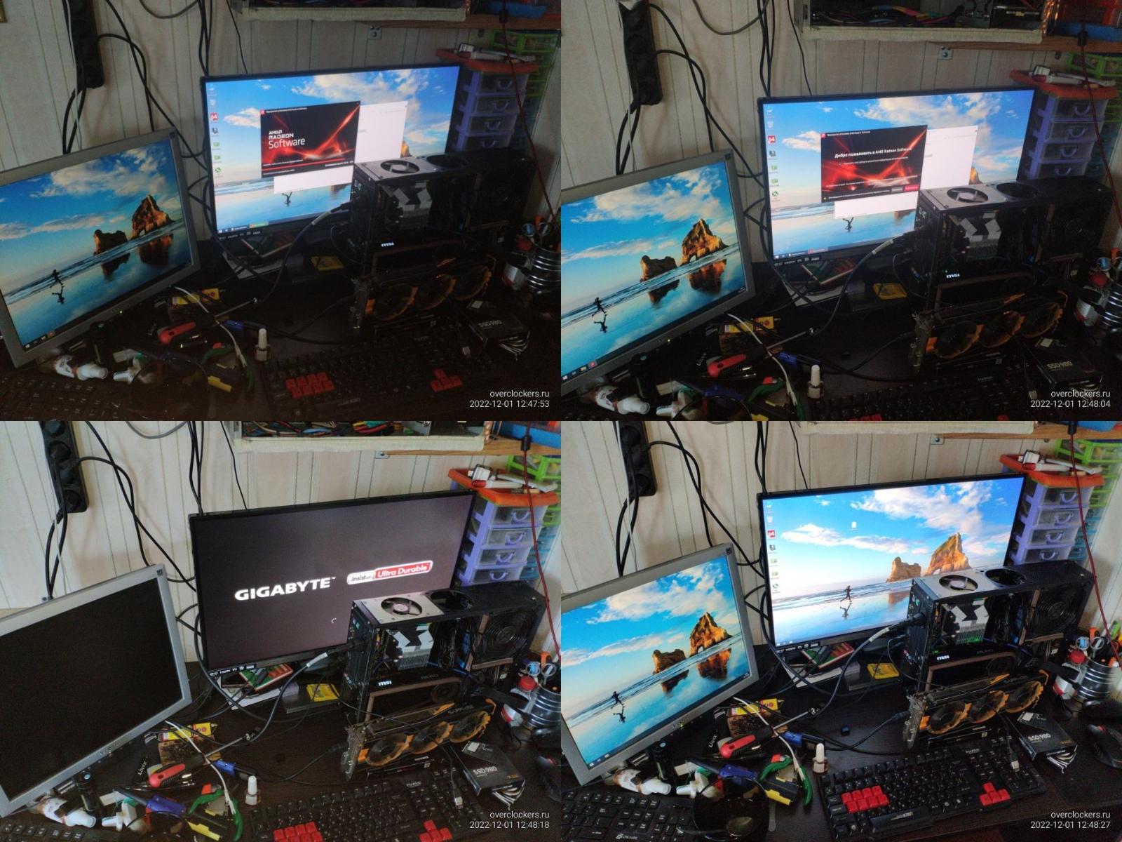

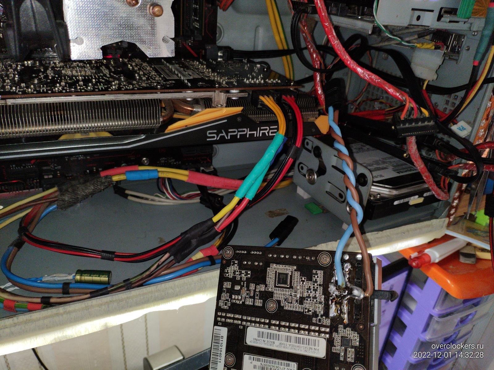

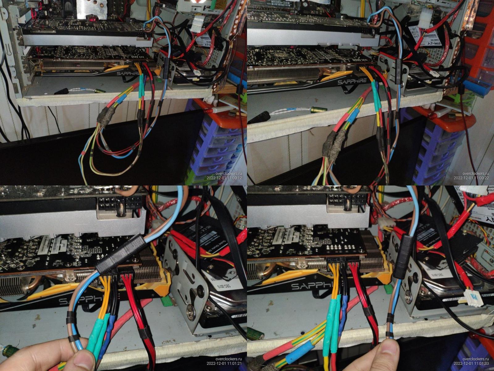

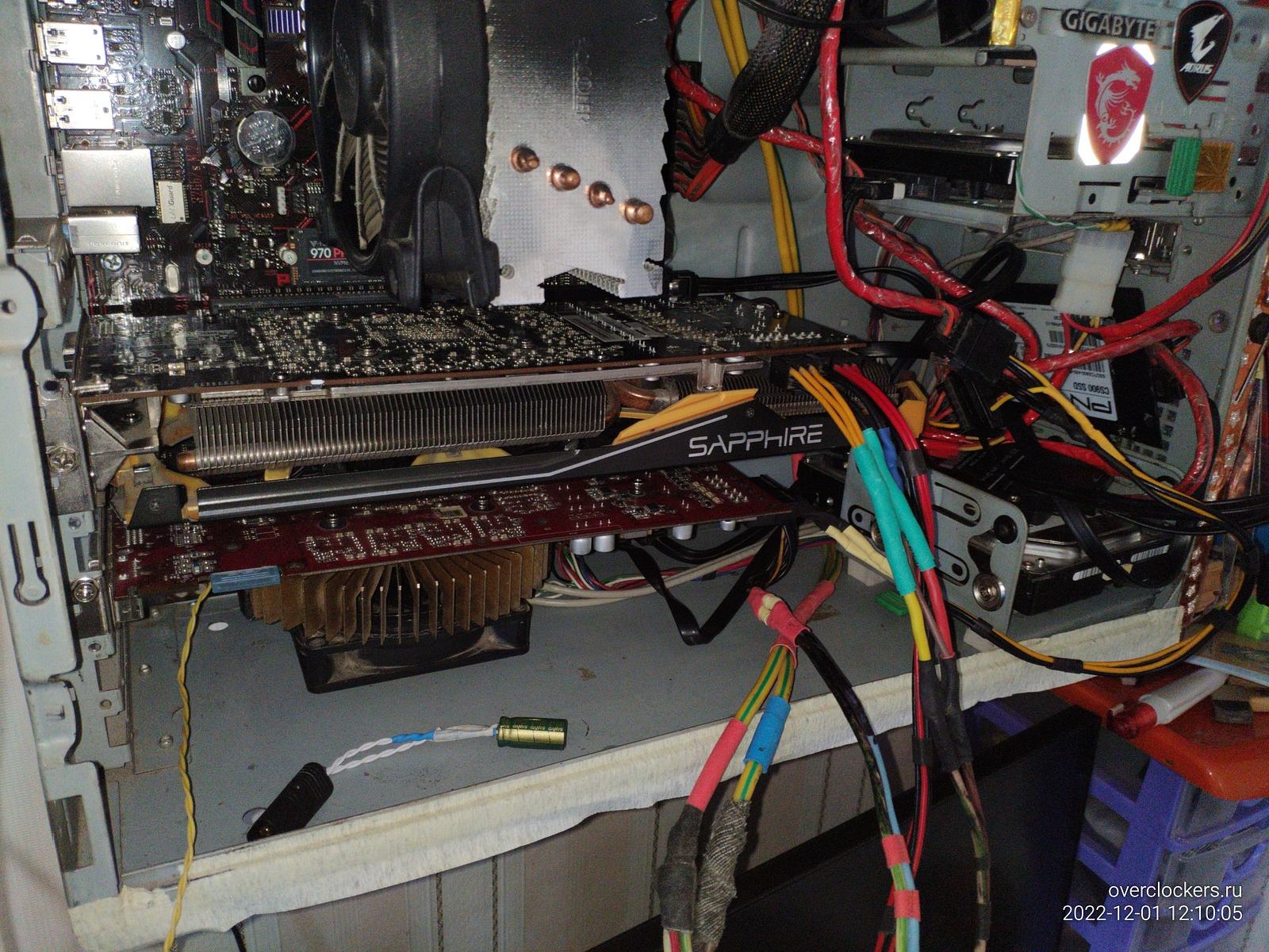

GTX 570 и R9 290

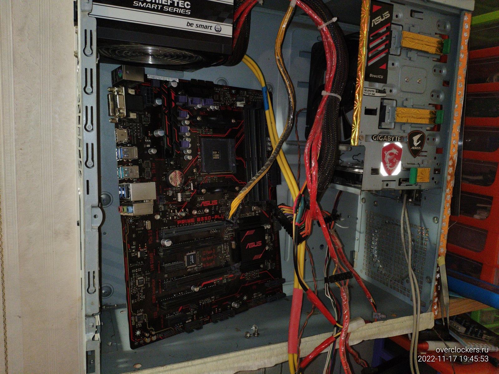

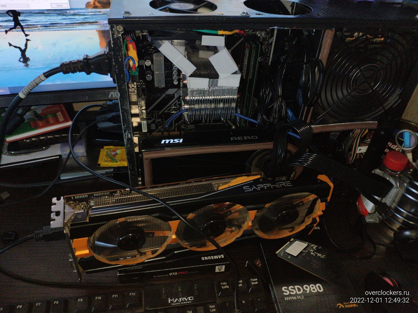

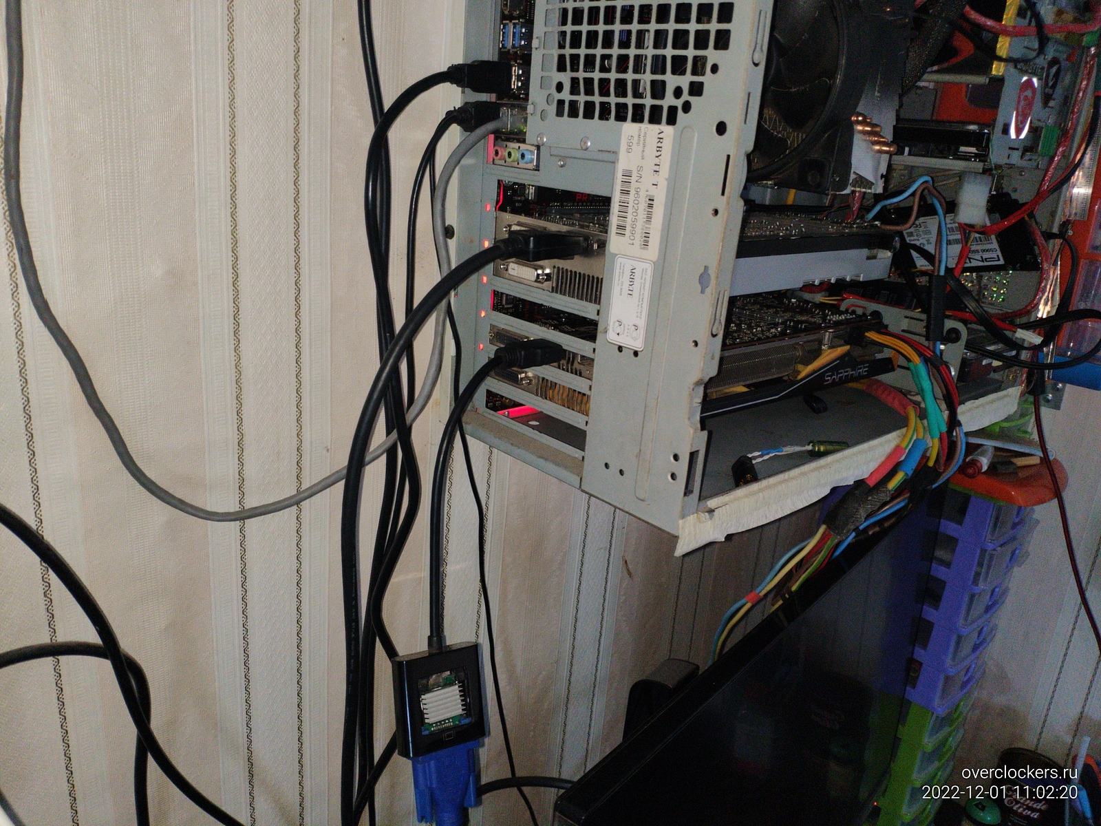

Начну с такой конфигурации видеокарт, просто потому что она уже собрана.

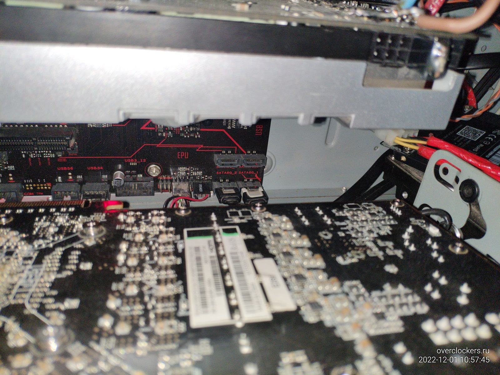

Правда мне пришлось отключить два SATA от системной платы, чтобы установить вторую видеокарту, неприятно конечно, но что поделать.

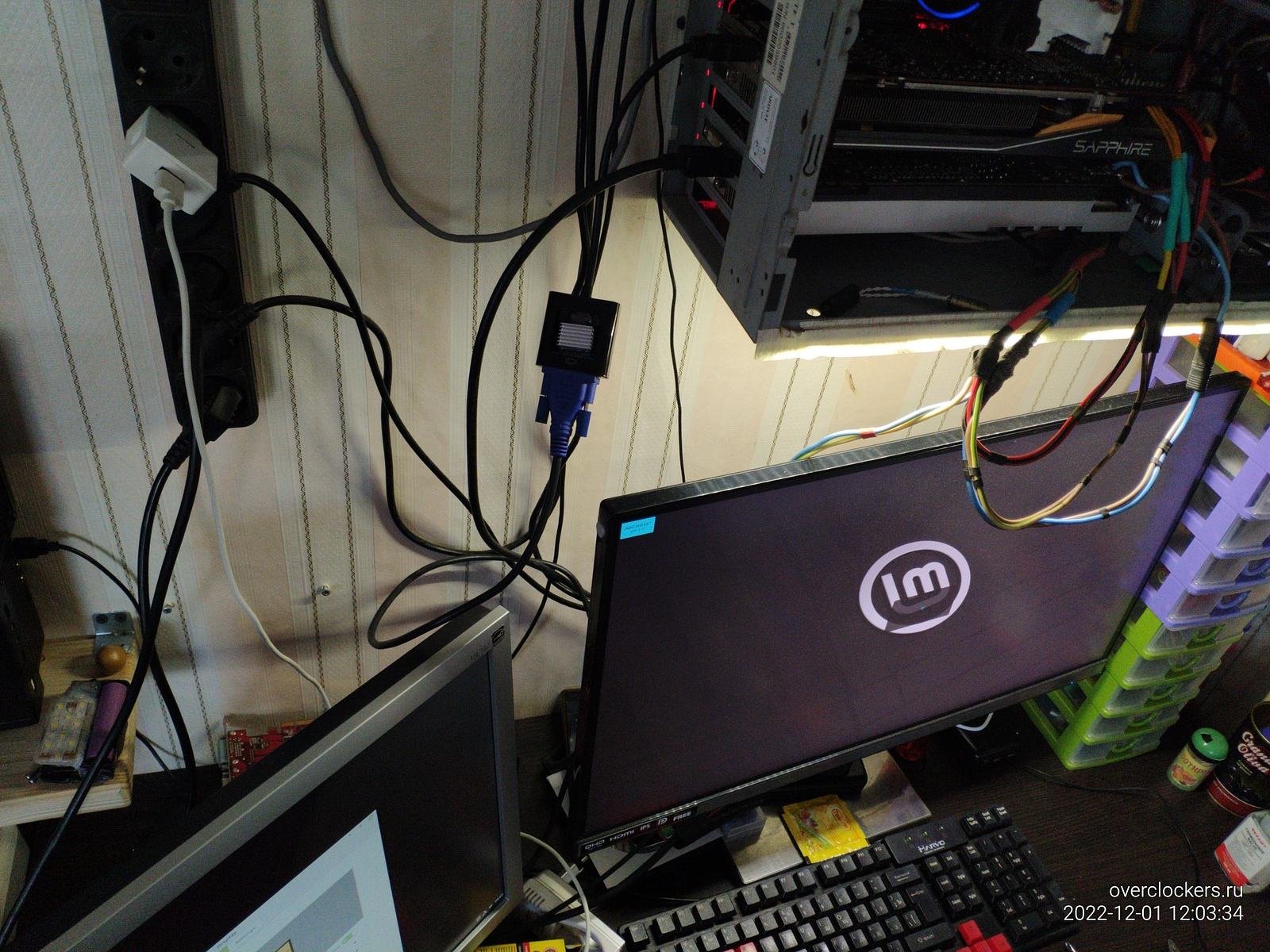

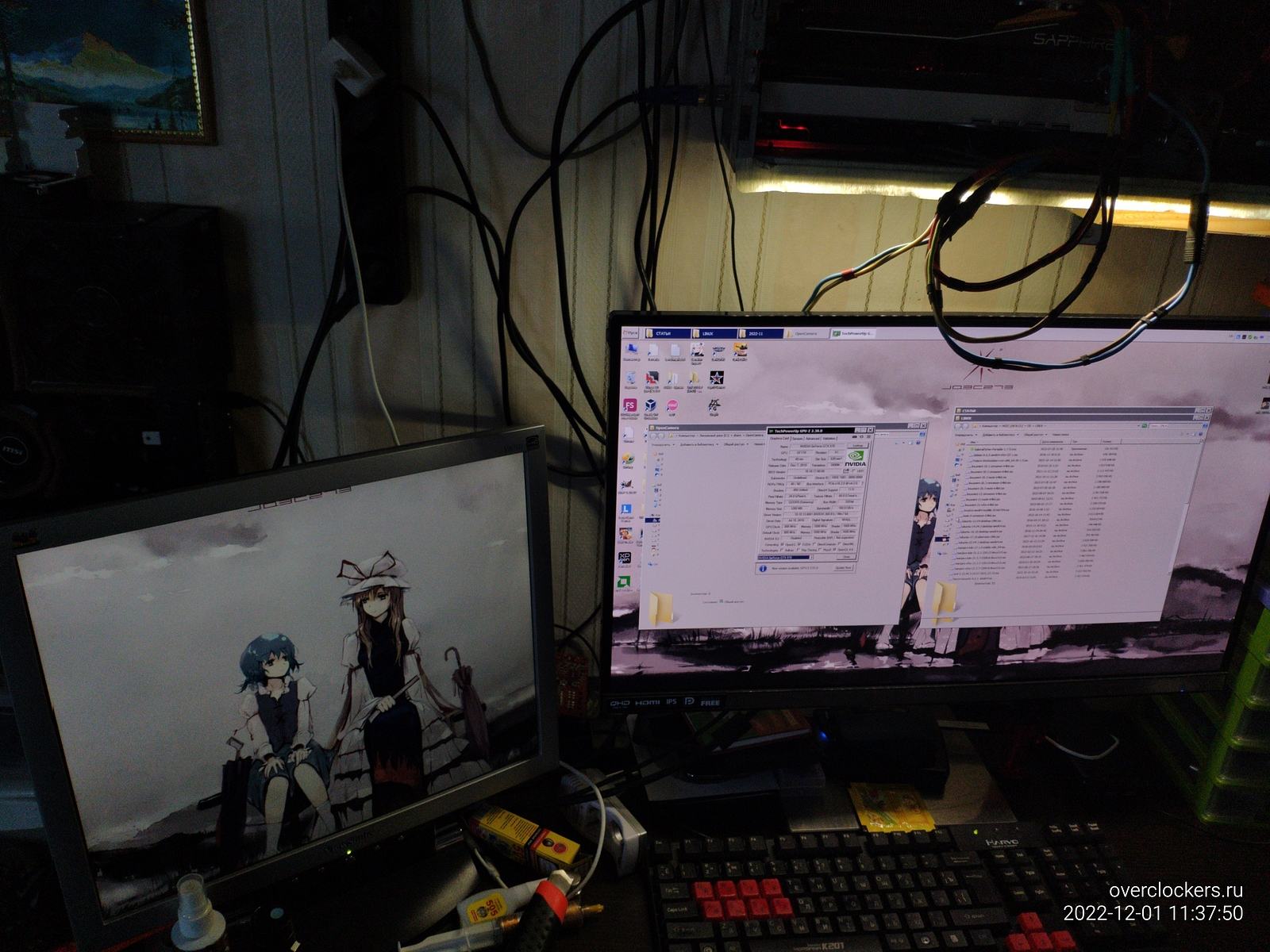

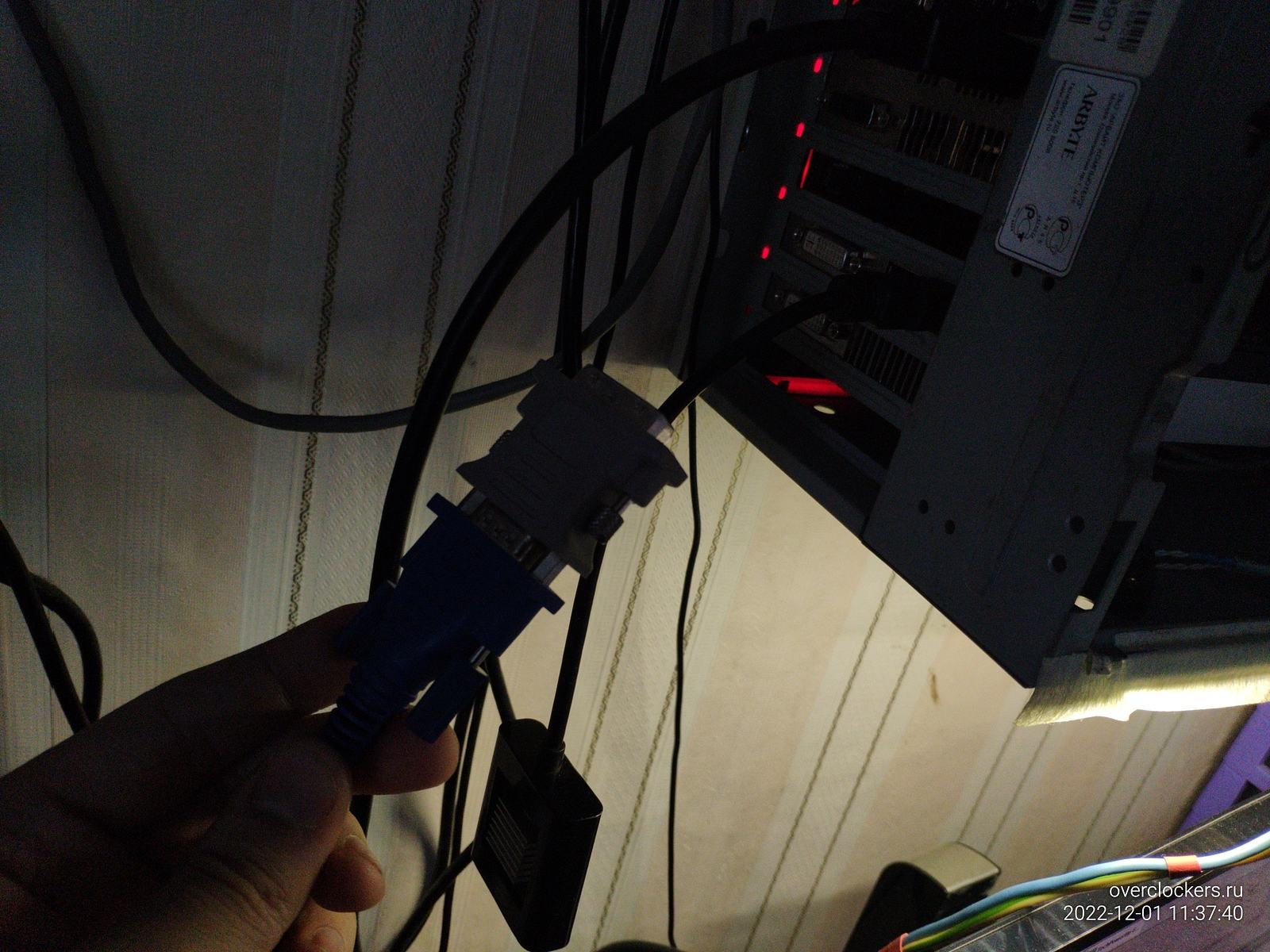

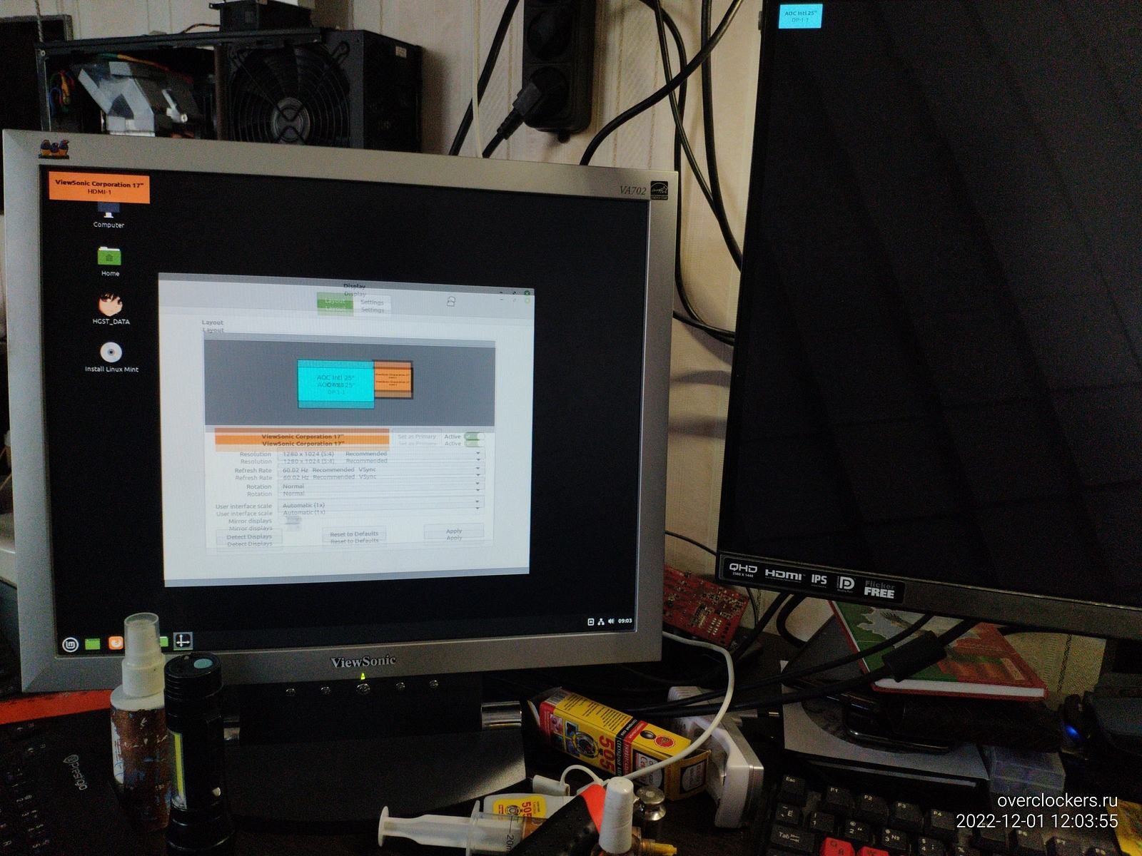

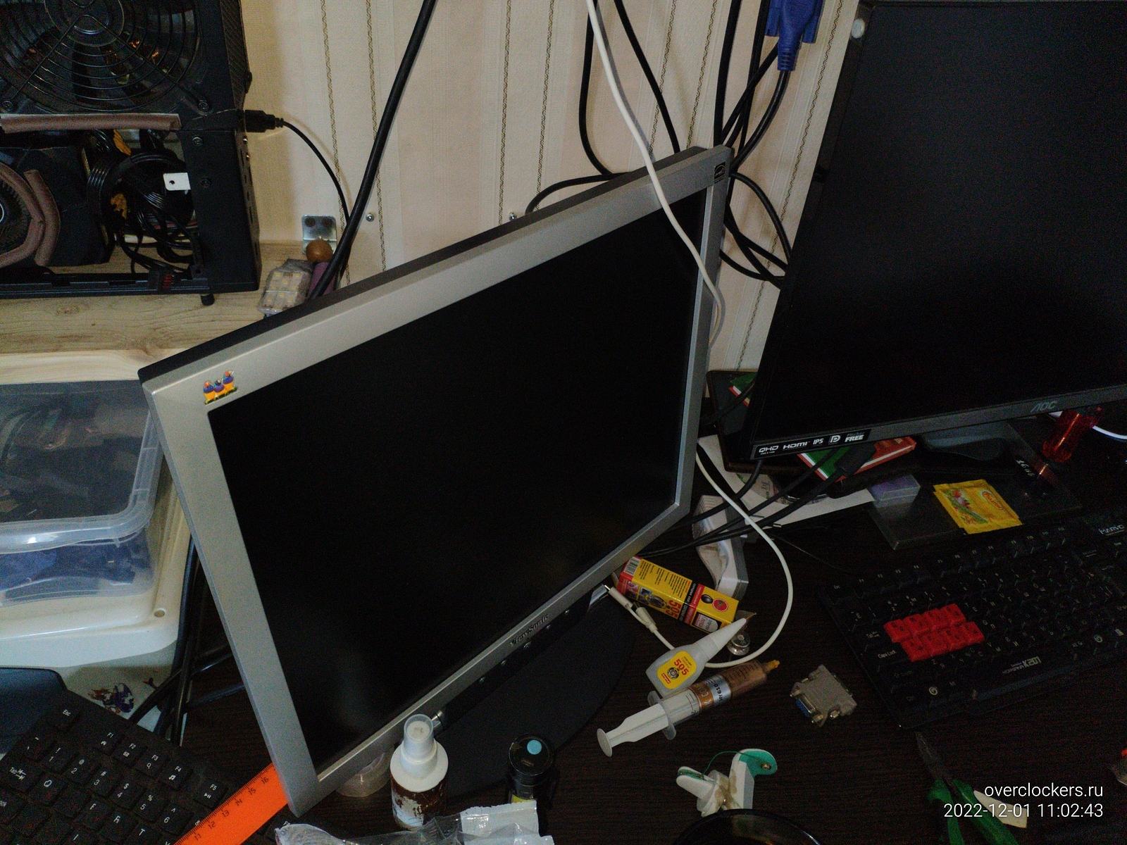

Прямо сейчас у меня нет второго QHD монитора под рукой со всевозможными видео входами, потому его заменит старенький "квадрат" через HDMI переходник.

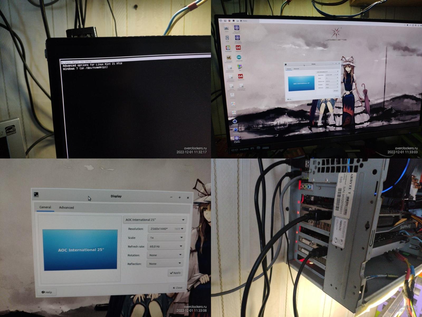

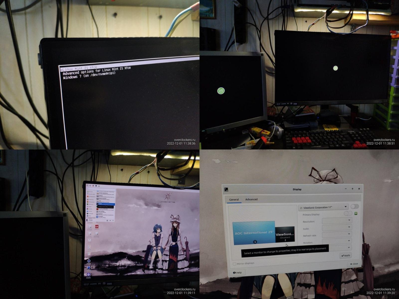

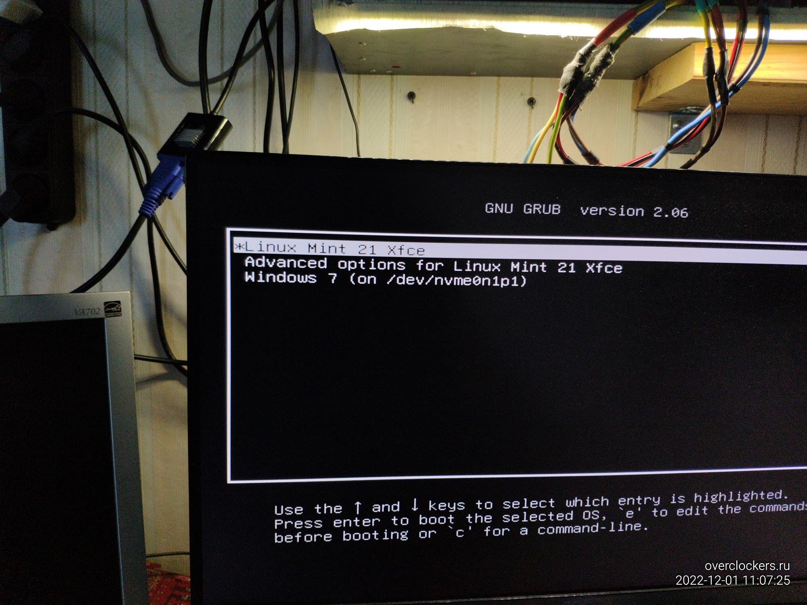

У меня на NVME SSD установлена Windows 7 и Linux Mint 21 xfce, первым делом запускаю Windows 7, конечно же все без проблем, абсолютно никаких претензий к работе мониторов.

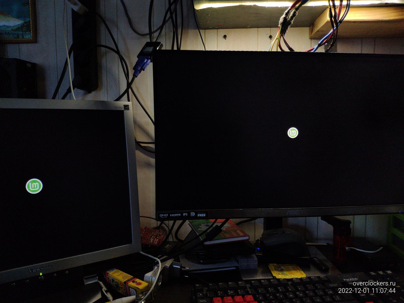

Далее запускаю Linux Mint 21 xfce, на удивление ничего не зависло и картинка есть на втором мониторе при загрузке, но после запуска системы монитор отключился.

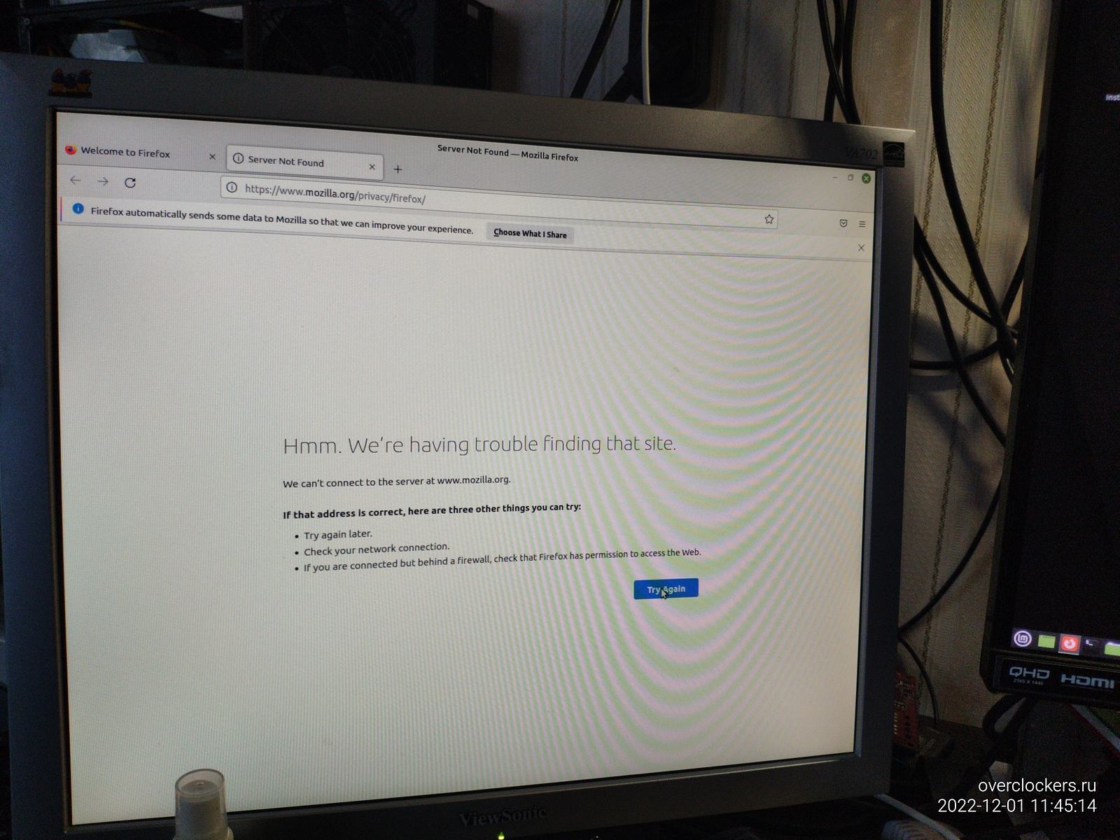

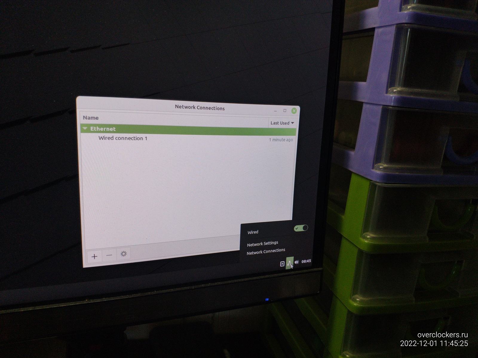

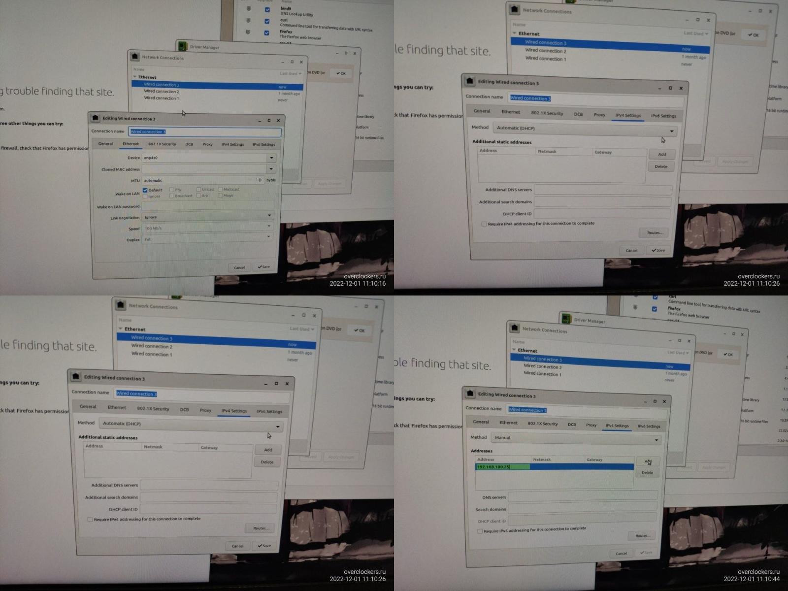

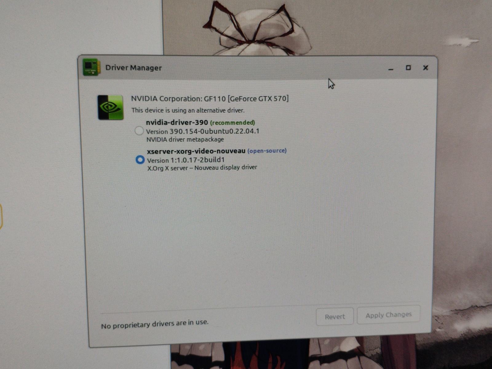

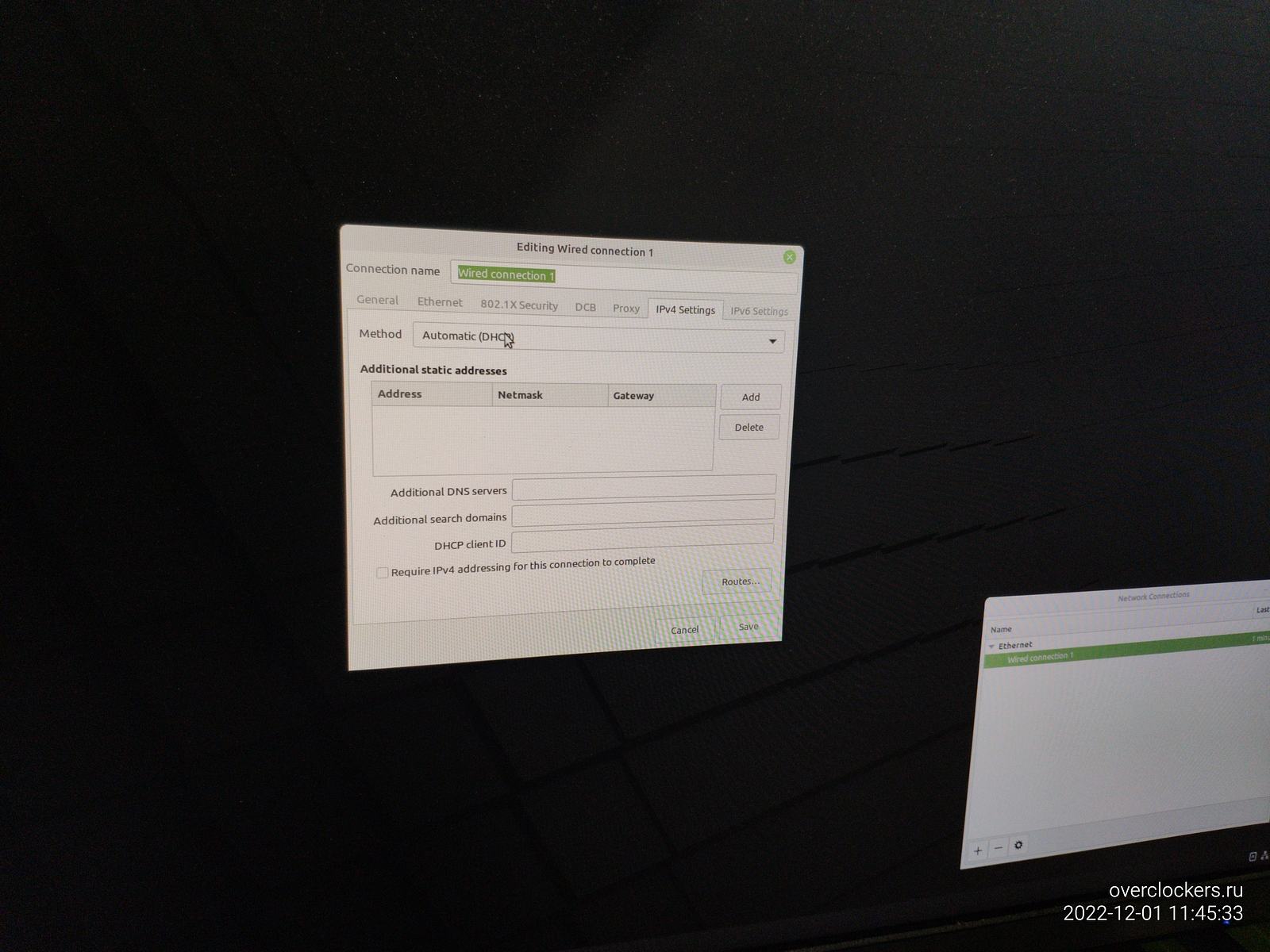

Ради интереса я захотел посмотреть на доступные драйверы, но столкнулся уже с типичной проблемой когда сетевое подключение вроде и есть, но по факту его нет, и "передергивание" (выключение/включение) не помогло никак...
Делать нечего, настраиваю все вручную, в среде Linux не привыкать к этому...
Еще раз "передергиваю" сеть в Linux, и доступ в сеть интернет появился, но увы, драйвер есть только для видеокарты от NVIDIA, для R9 290 нужно лезть в терминал и колдовать, чего делать я не буду, просто чтобы не сломать одним неверным движением всю операционную систему...
И я хотел бы обратить внимание на тот факт, что используются устаревшие базовые драйверы, у меня нет RX 560 видеокарты для которой Linux использует AMDGPU драйвер, это довольно важно, но не сейчас.

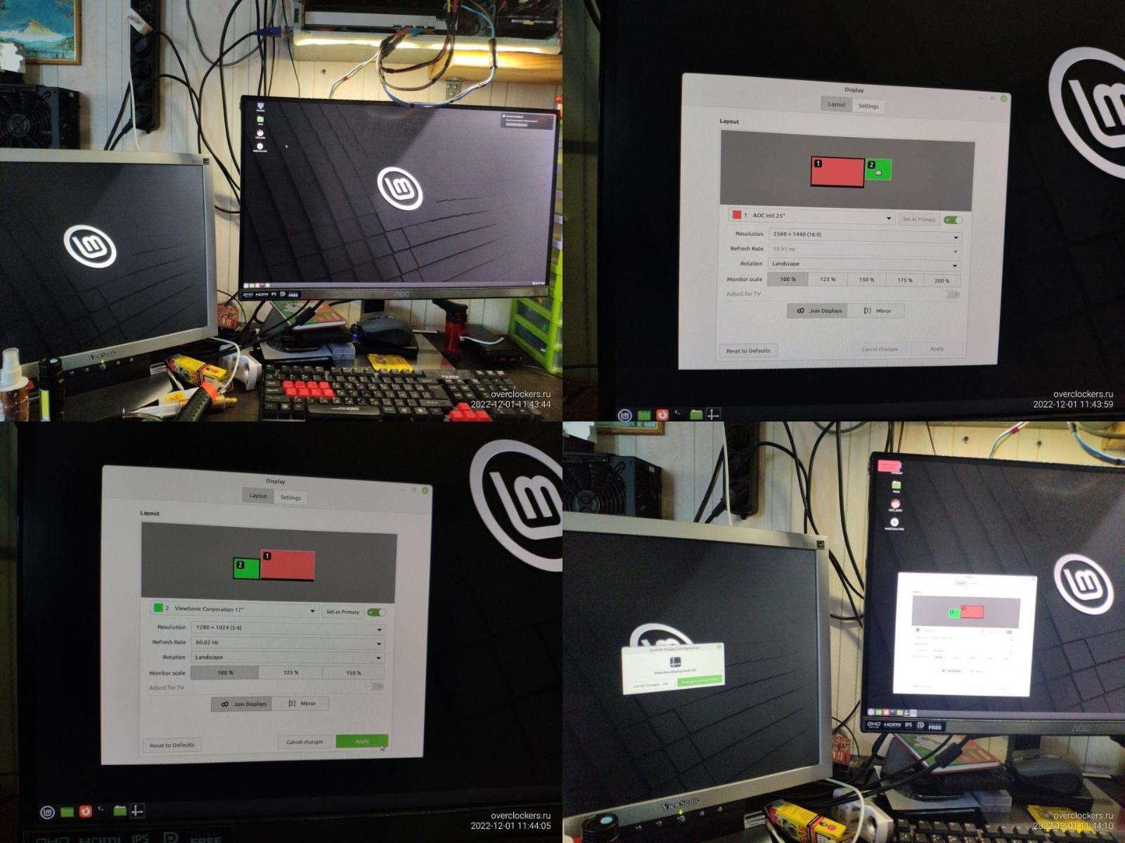

Теперь я полез в настройки экрана, косо криво запустил второй монитор подключенный к R9 290, и на этом я решил записать на флешку чистый дистрибутив.
Так как использовать Linux систему попросту неудобно, я возвращаюсь обратно в Windows 7, и записываю Linux Mint 21 Cinnamon на флешку.

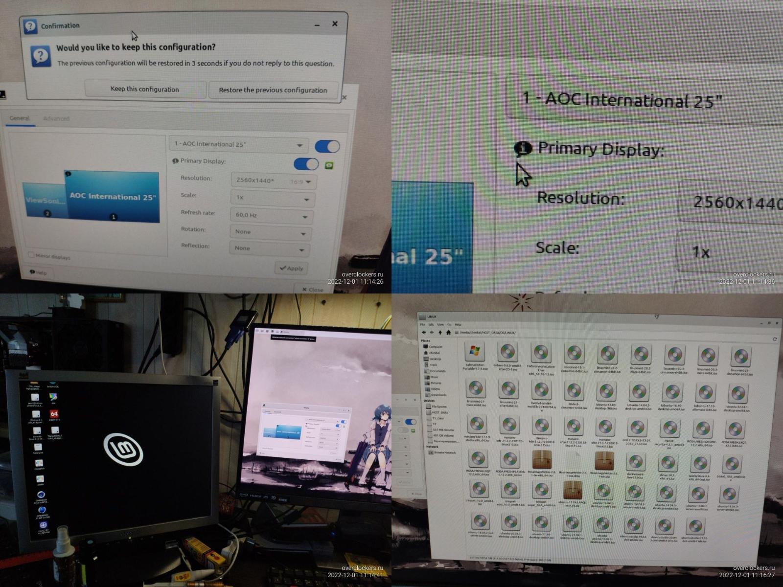

Запускаю Linux и снова не обнаруживаю явных проблем, да еще и сеть заработала сразу, что весьма удивительно.
Неужели год назад мне померещились проблемы с ноутбуком при использовании двух мониторов с двумя видеокартами одновременно? В том числе точное воспроизведение этой проблемы на отдельном ПК с видеокартой RX 560...

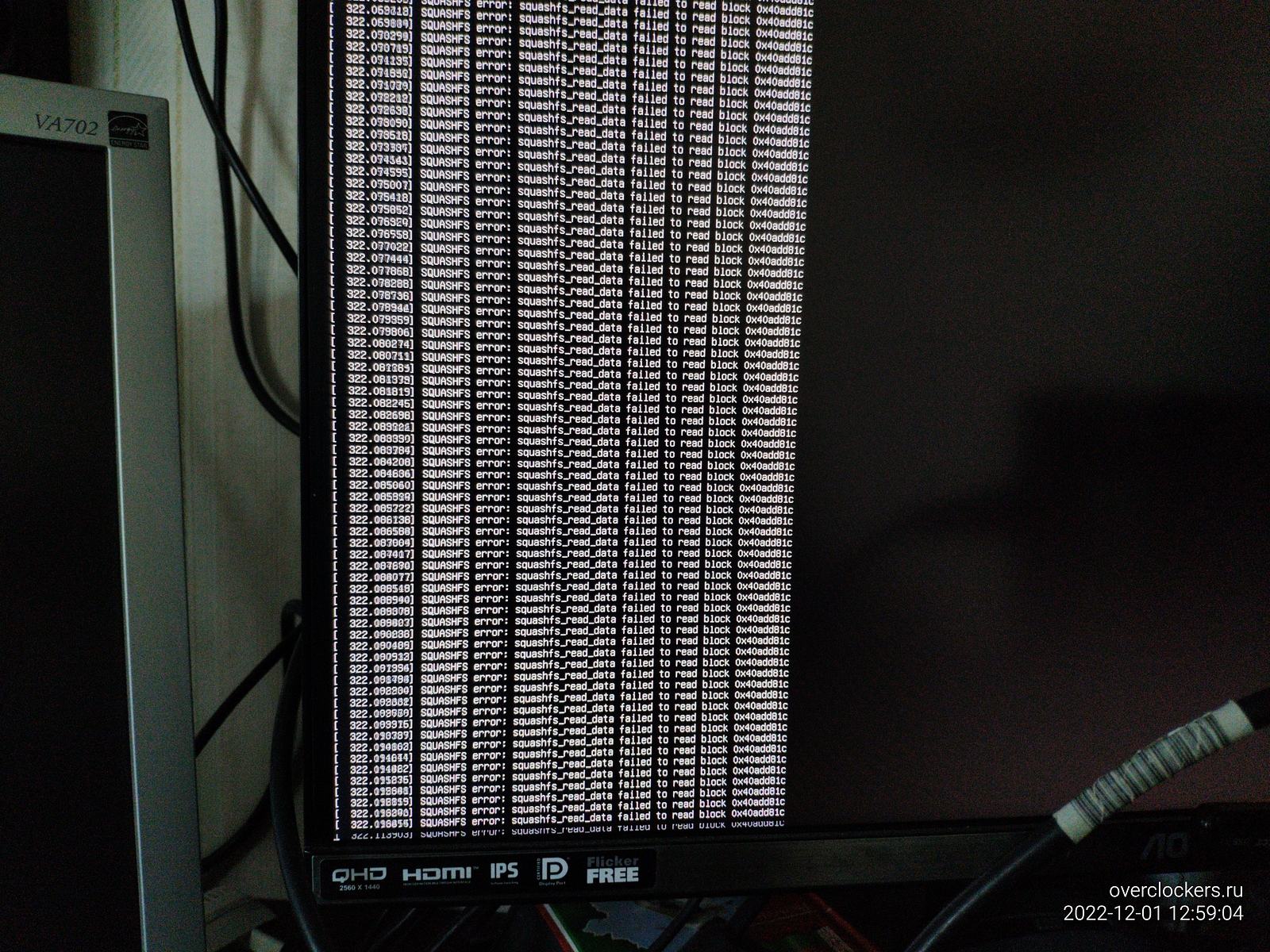

Но стоило поменять видеокарты местами, как начались проблемы, вместо GTX 570 сейчас основной видеокартой установлена R9 290, а GTX 570 переместилась во второй слот.
Linux Mint 21 Cinnamon вообще не запустился с флешки после того как я поменял видеокарты местами, уже установленный на ПК Linux Mint 21 xfce запустился, но второй монитор не работает, аналогично в Windows 7, видеокарта есть, но монитор не работает.

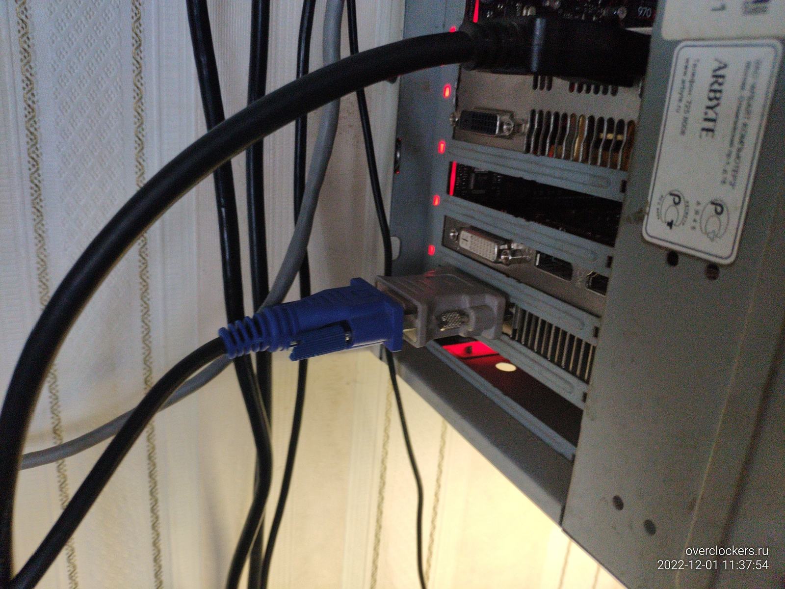

И тут я понял в чем проблема, виновата оказалась NVIDIA GeForce GTX 570, она не хочет работать с HDMI переходником через который подключен второй монитор, потому я достал обычный DVI-I переходник и подключил в аналоговый выход видеокарты.
Важно заметить, R9 290 не имеет никаких проблем с переходником, и RX 560 тоже не имела с этим переходником проблем, эта проблема только с видеокартой NVIDIA проявилась, и я про нее не знал ранее, ибо раньше не использовал HDMI переходник с видеокартой GTX 570.

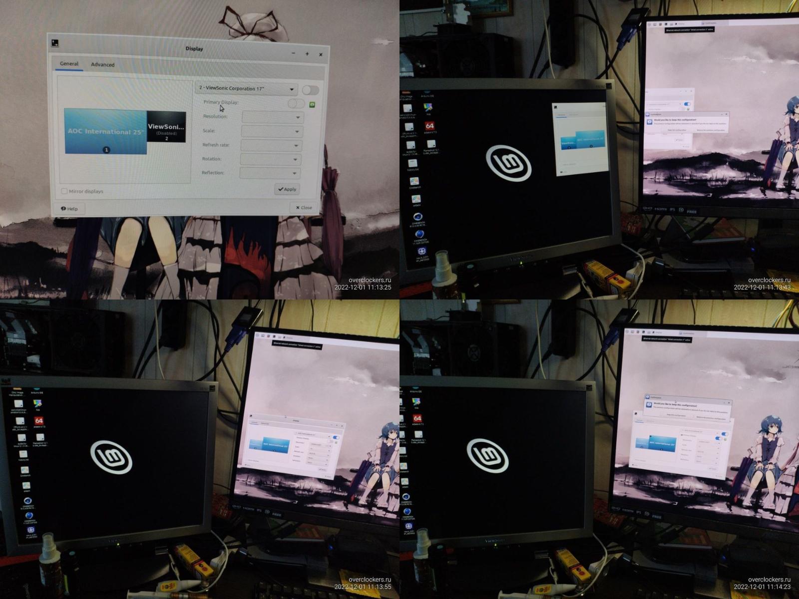

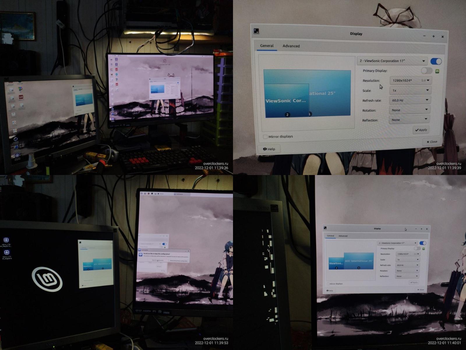

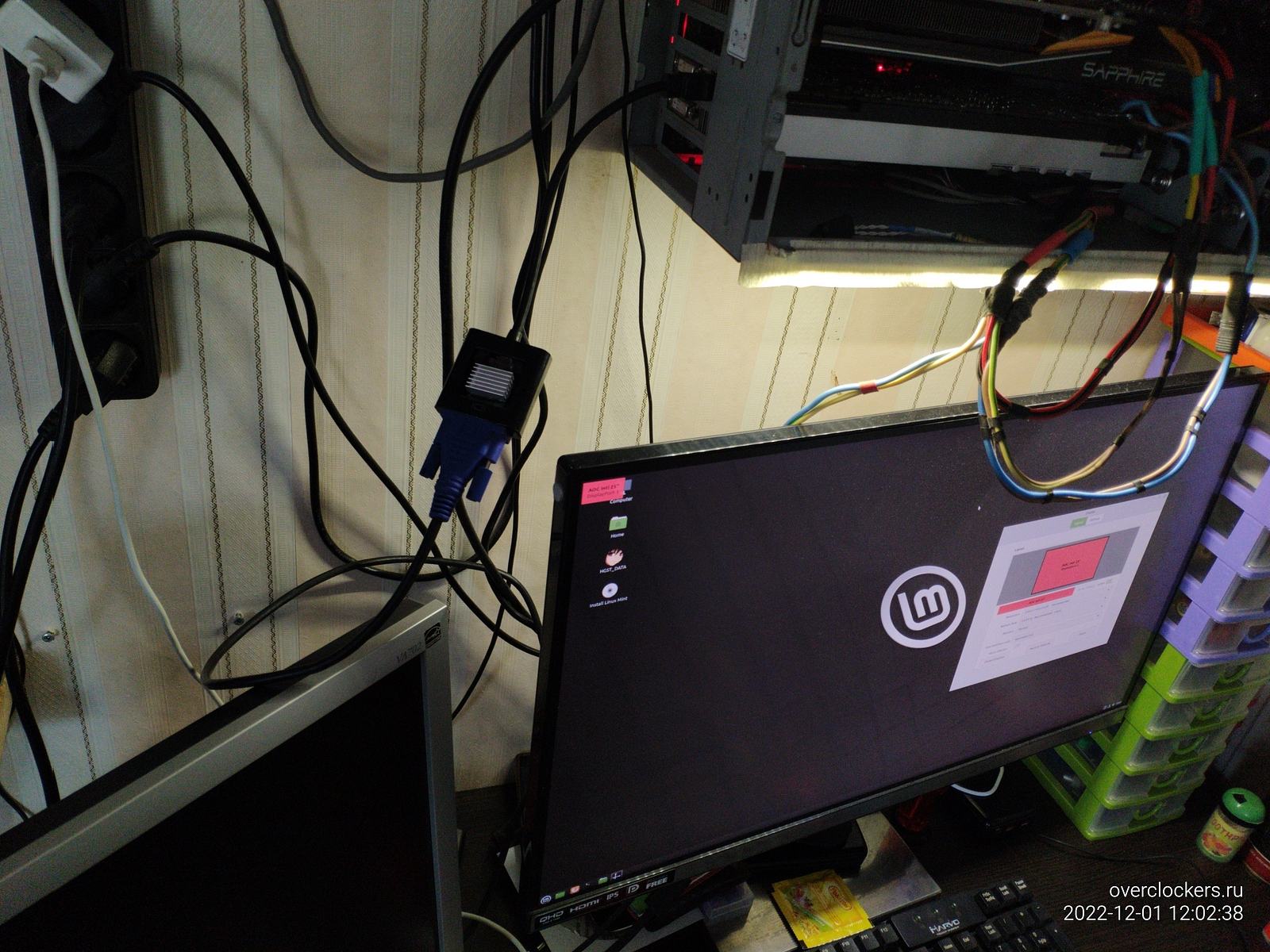

В любом случае переходник я убрал, и два монитора теперь работают, но загрузив Linux Mint 21 xfce второй монитор снова отключился, мне пришлось его вручную включать, получилось, как всегда, через одно место...

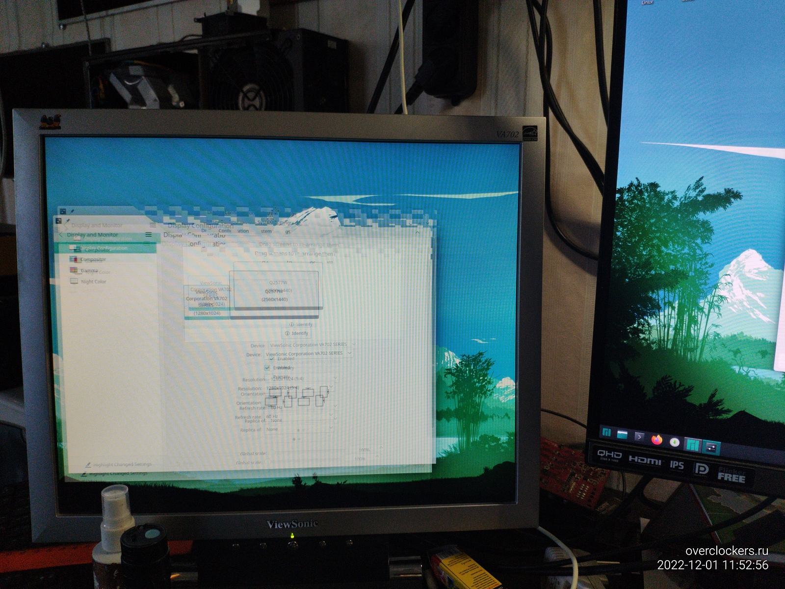

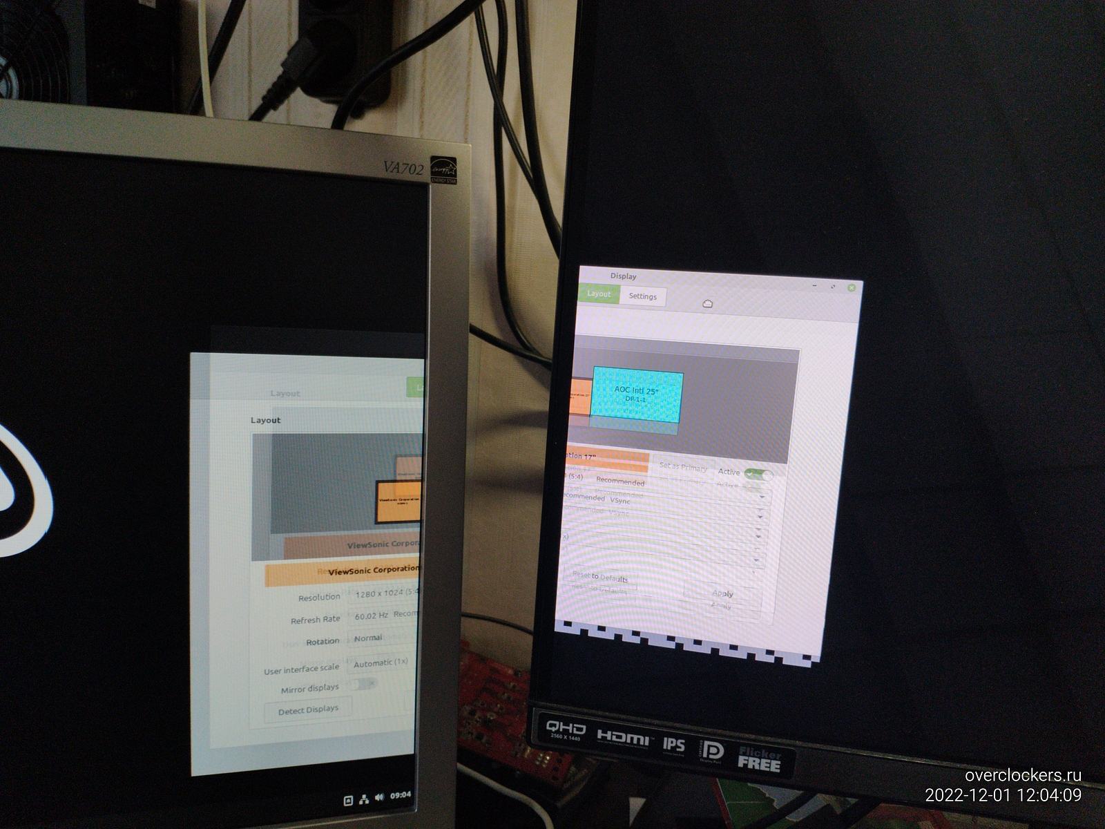

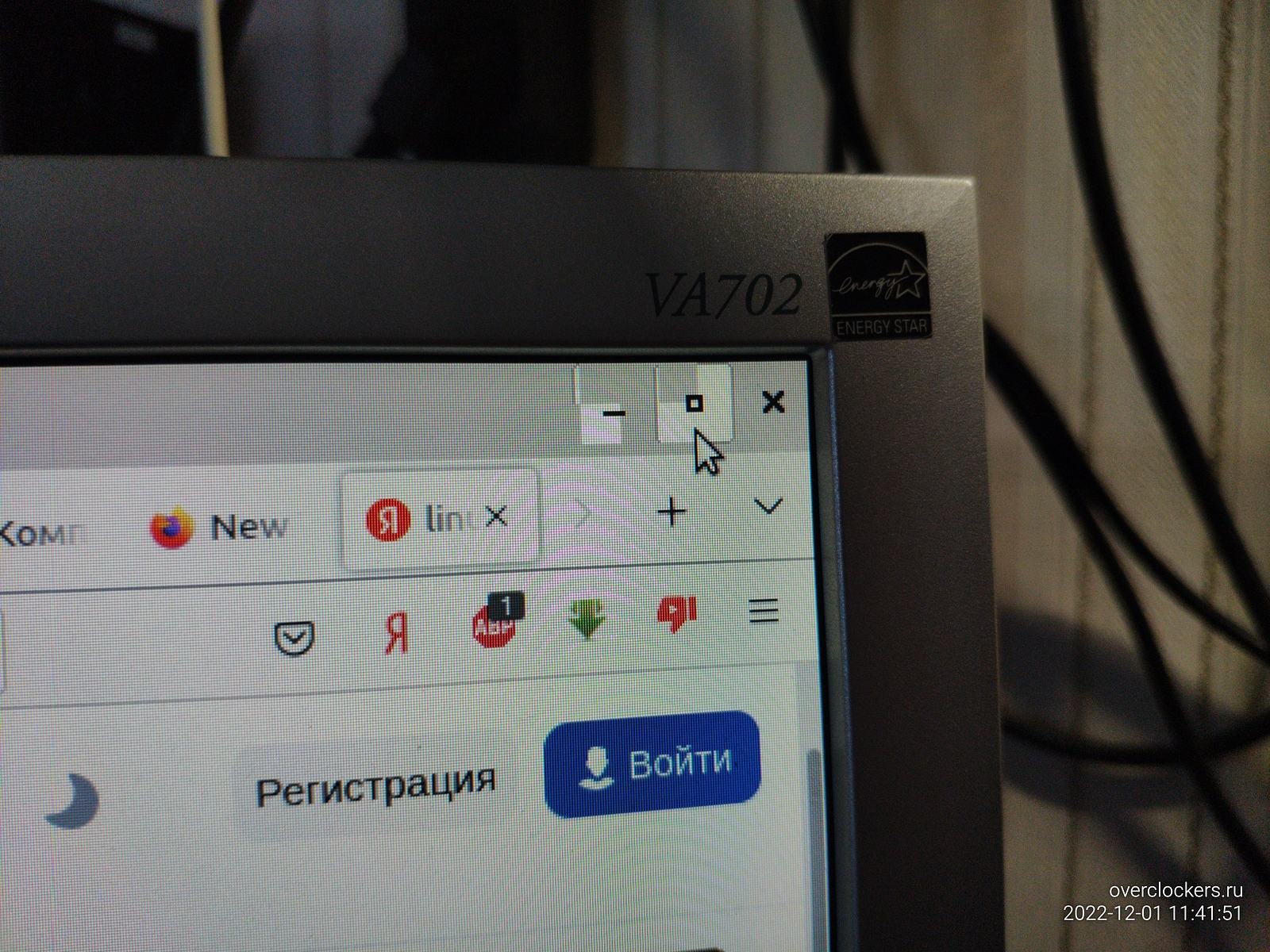

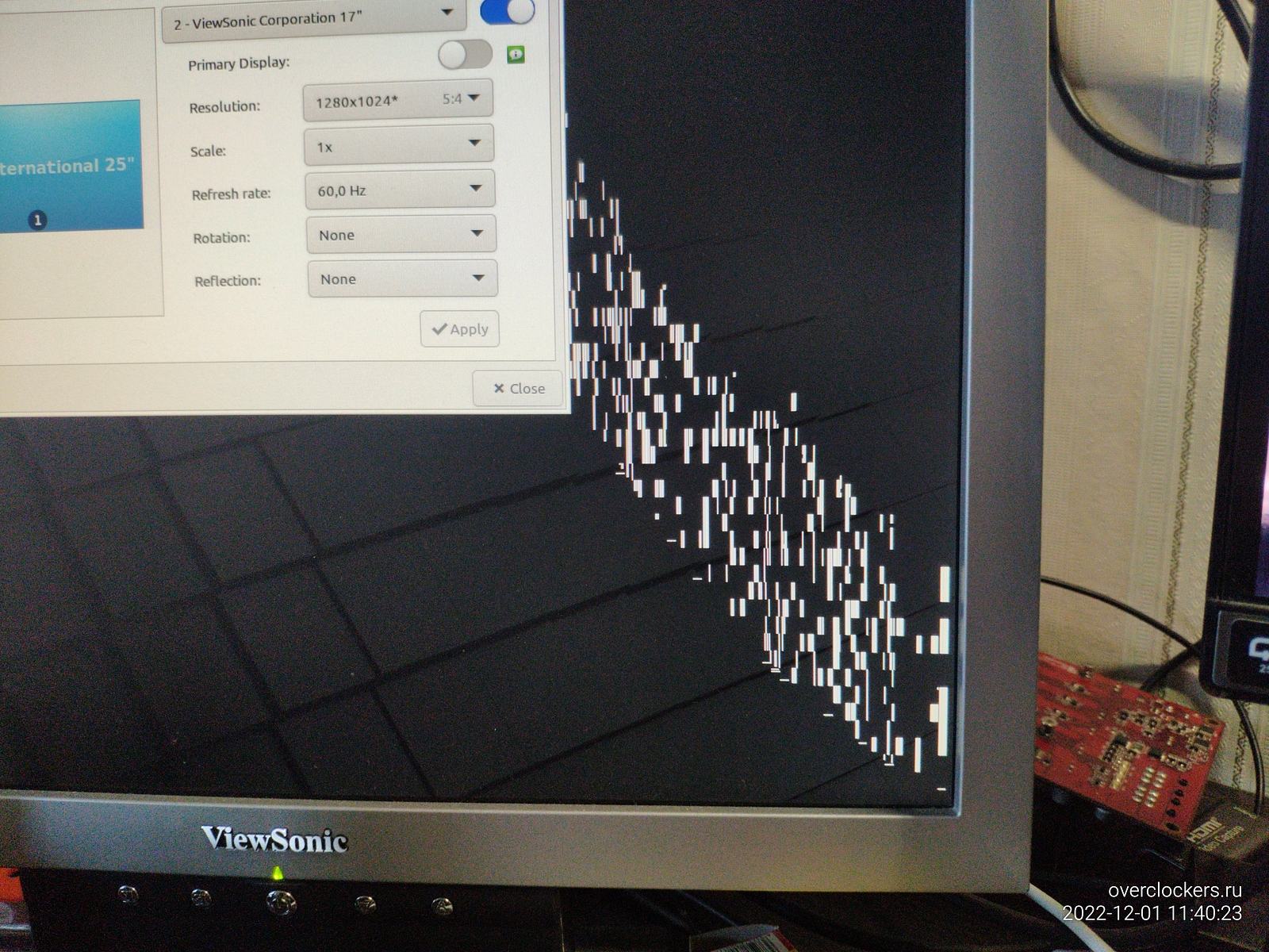

И вот начались проблемы, на втором мониторе, что подключен ко второй видеокарте появились артефакты и тиринг, причем тиринг по диагонали от левого верхнего угла, до нижнего правого угла экрана.

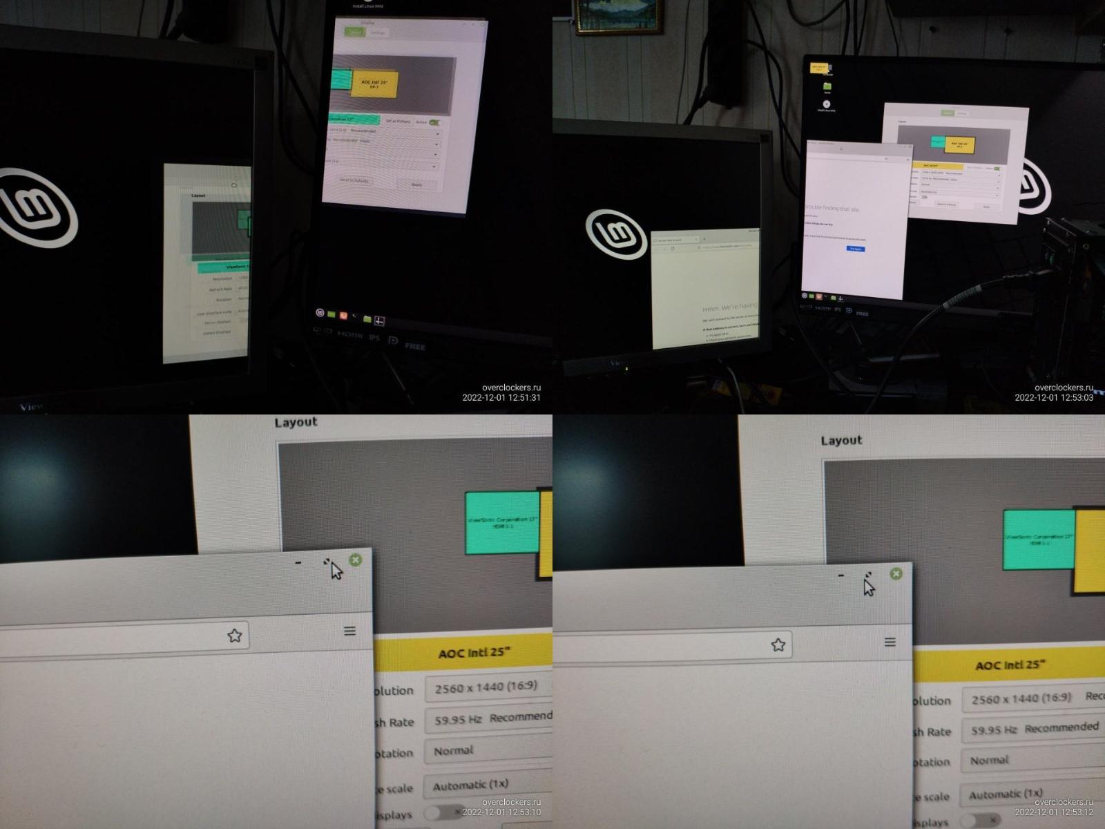

Ну что я могу сказать... Бывает... Загружаю чистый Linux Mint 21 Cinnamon, настраиваю мониторы.
Проверяю на проблемы, и да, проблемы есть, я ведь просто поменял видеокарты местами и тут же начались проблемы...

Из особо неприятного снова отвалившаяся сеть, видимо при первом запуске Cinnamon мне просто повезло что сеть заработала сразу, сейчас все вернулось в "норму", сеть снова нужно вручную настраивать, ибо простое "передергивание" не помогло.

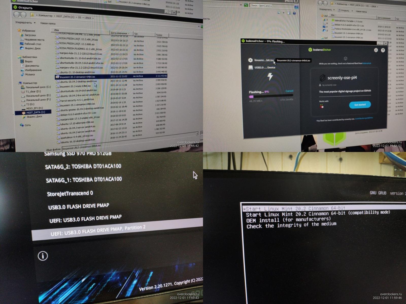

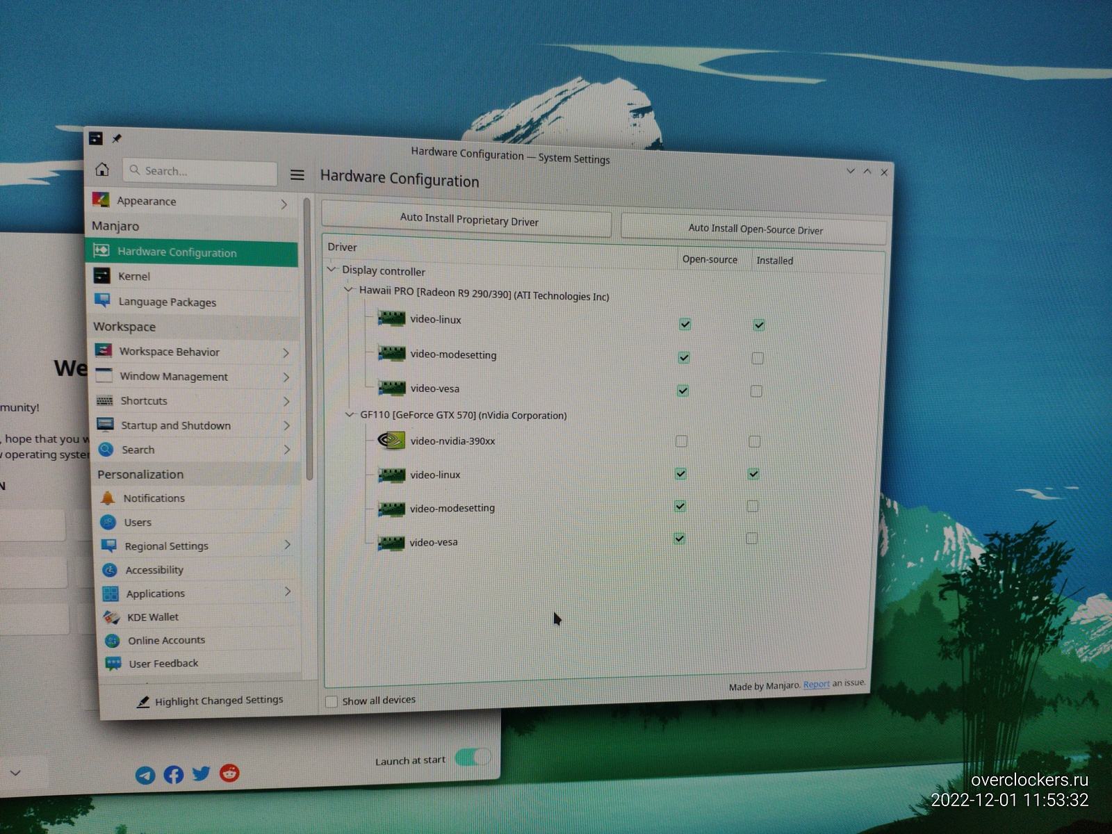

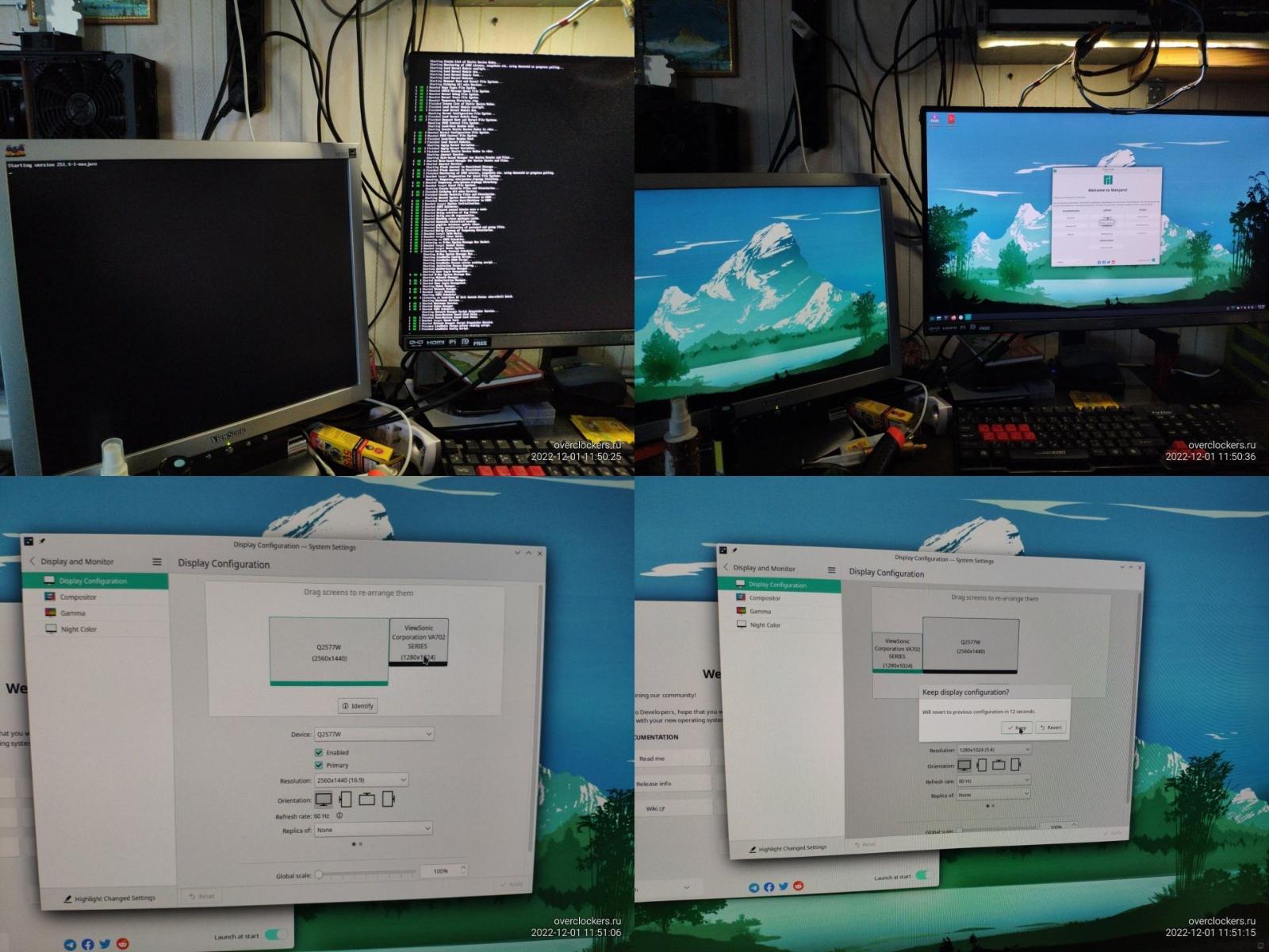

Ладно, хватит мучить Linux Mint, пора перейти к Monjaro KDE 21, снова записываю флешку в среде Windows, потому так проще и удобнее, один файл запустил, другой выбрал, нажал пару кнопок и готово, не нужно лазить по всему интерфейсу системы в поисках непонятно чего, чтобы записать образ диска на флешку...
Запускаю систему, и в Monjaro KDE мне уже не нужно вручную активировать второй монитор, надежда на адекватную работу появилась...
Но нет, все работает одинаково, артефакты и диагональные разрывы на месте.

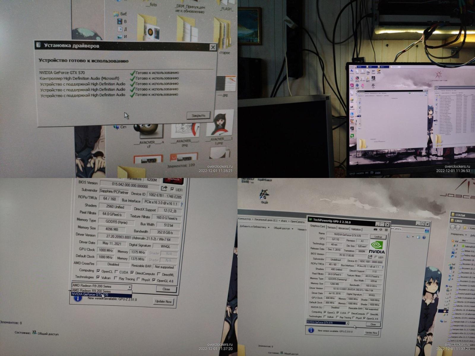

И да, видеокарта исправна, в среде Windows она абсолютно без проблем работает, в том числе и с двумя мониторами активными в любом порядке установки видеокарт.

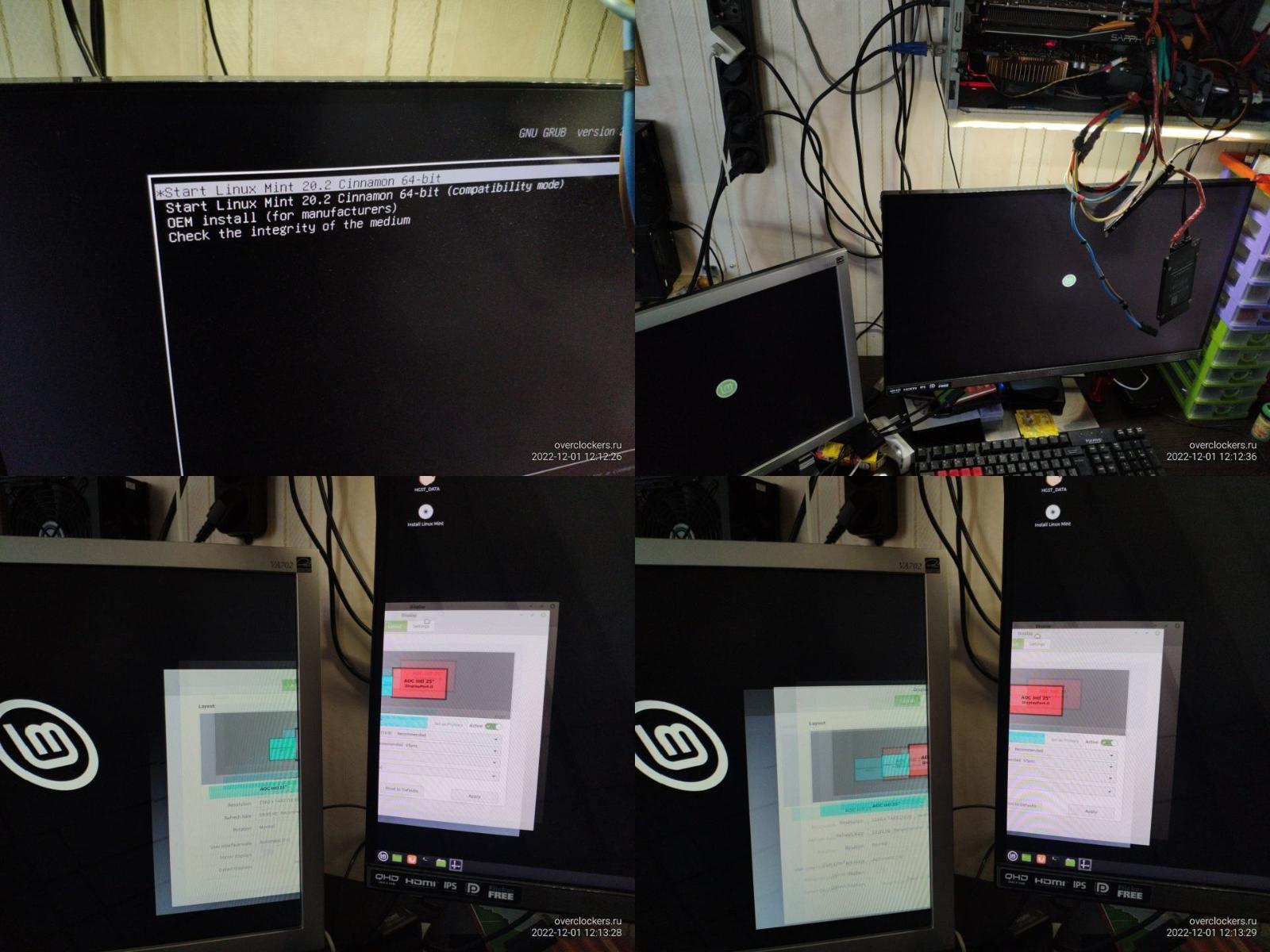

Далее записываю более старую версию Linux Mint 20.2 Cinnamon, и получаю такую же проблему, абсолютно ничего не изменилось по сравнению с более новой актуальной версией дистрибутива.

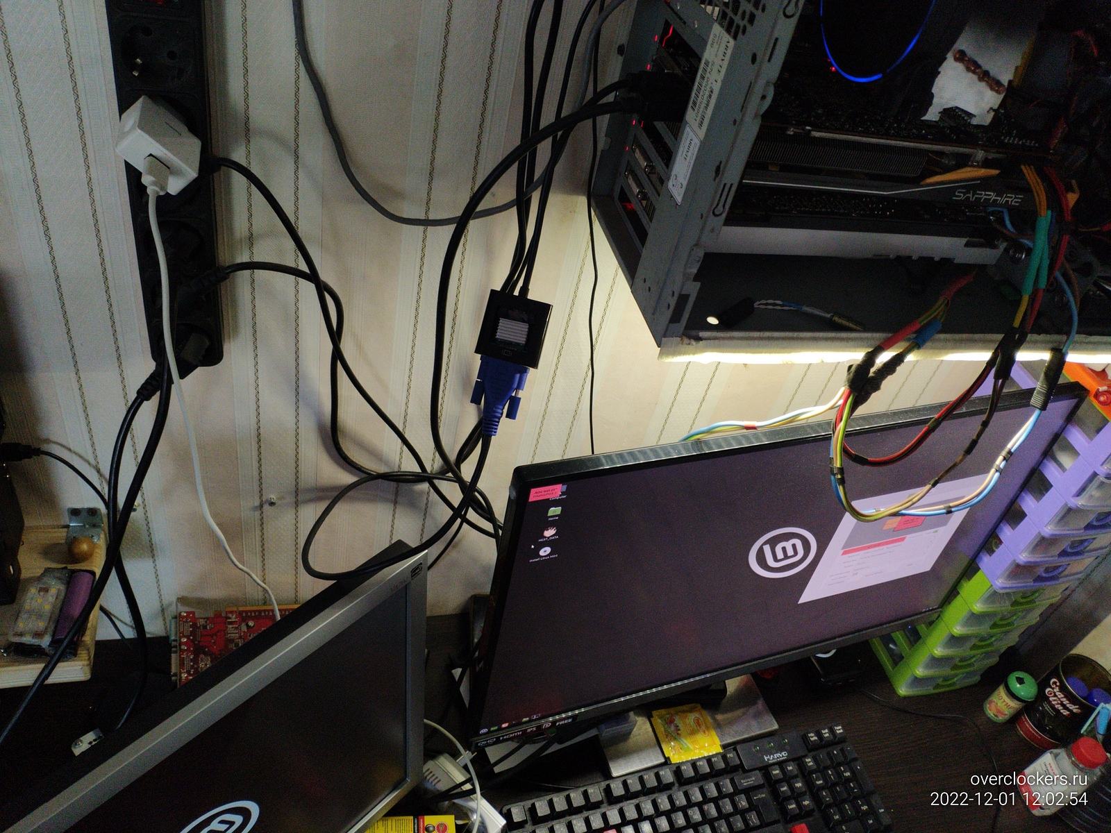

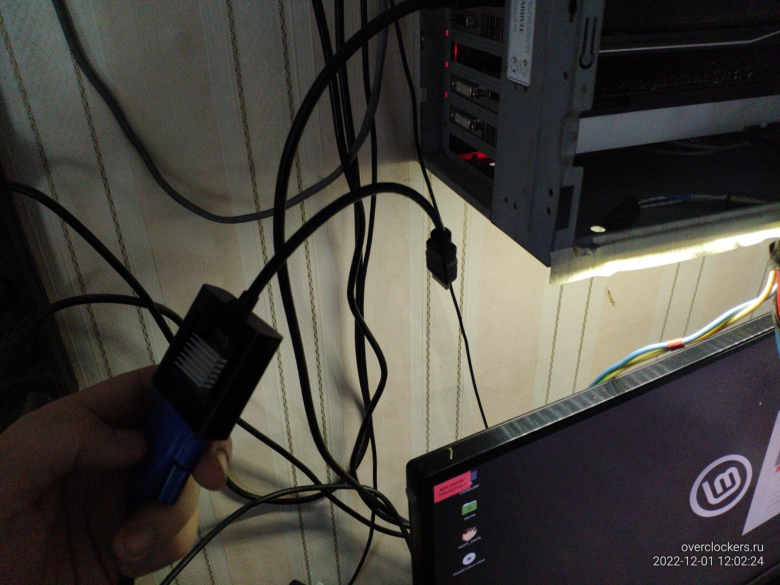

Далее я подключил второй монитор ко второй видеокарте через DisplayPort переходник, но это ничего не поменяло.
Ради интереса я снова попытался подключить второй монитор к GTX 570 через HDMI переходник, но он не захотел работать, хотя с видеокартой R9 290 все прекрасно работает, даже больше скажу, у GTX 570 работает HDMI выход на монитор, только с одним нюансом, если я использую обычный кабель и подключаю монитор напрямую с HDMI входом без переходников...
Я просто проверял есть ли зависимость от используемых подключений, в общем зря потраченное время, и да, когда оба монитора подключены к основной R9 290 проблем с артефактами нет на втором мониторе.
Но дальше интереснее, я поменял местами мониторы, к основной видеокарте через HDMI переходник подключил "квадрат", а к второстепенной видеокарте QHD монитор через DP.
Конечно же артефакты никуда не пропали, они остались на мониторе, что подключен ко второй видеокарте, но в какой-то момент появилась новая проблема, и её не особо видно на фото...
Появилась проблема низкой частоты кадров на мониторе, я не знаю как так произошло, но на глаз изображение основного "квадрата" выводится при 30 FPS вместо положенных 60.

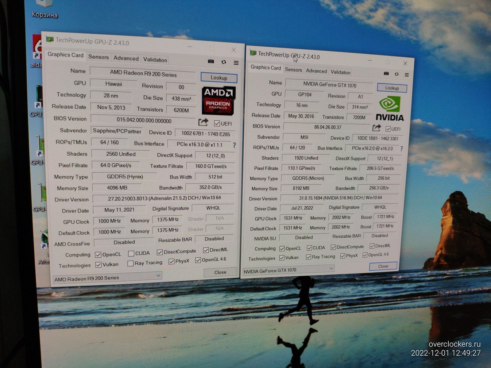

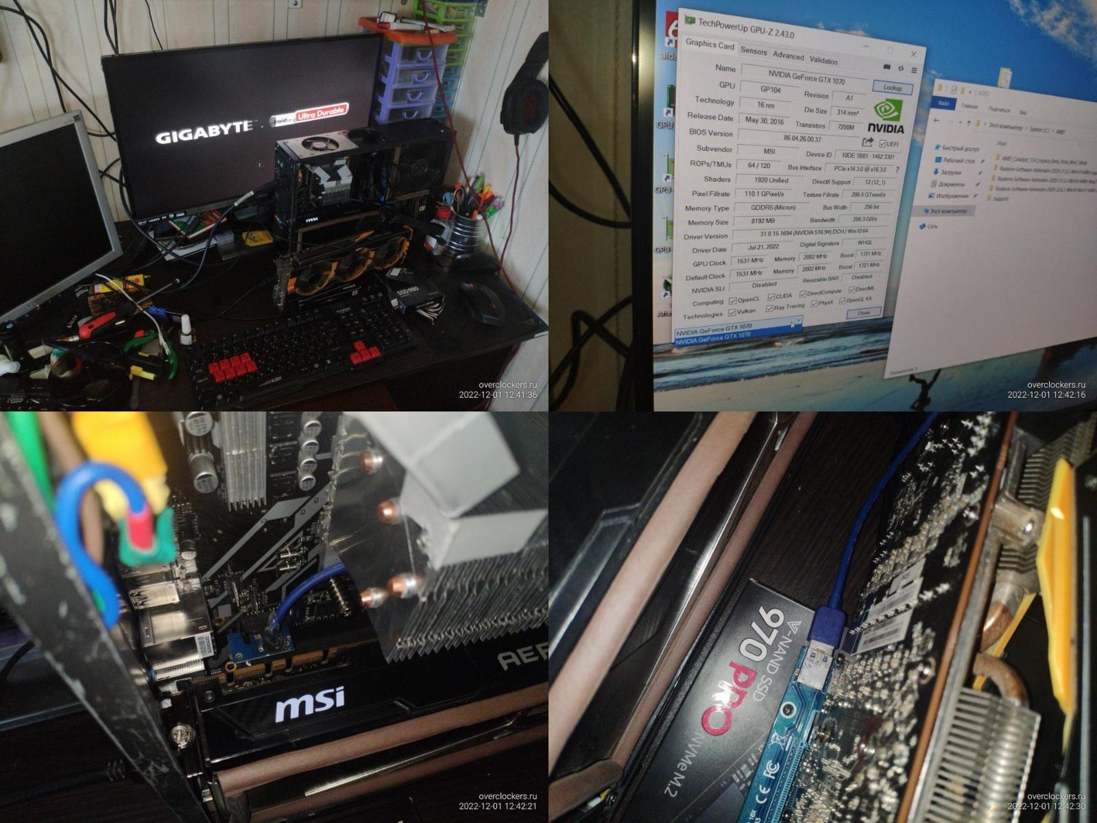

GTX 1070 и R9 290

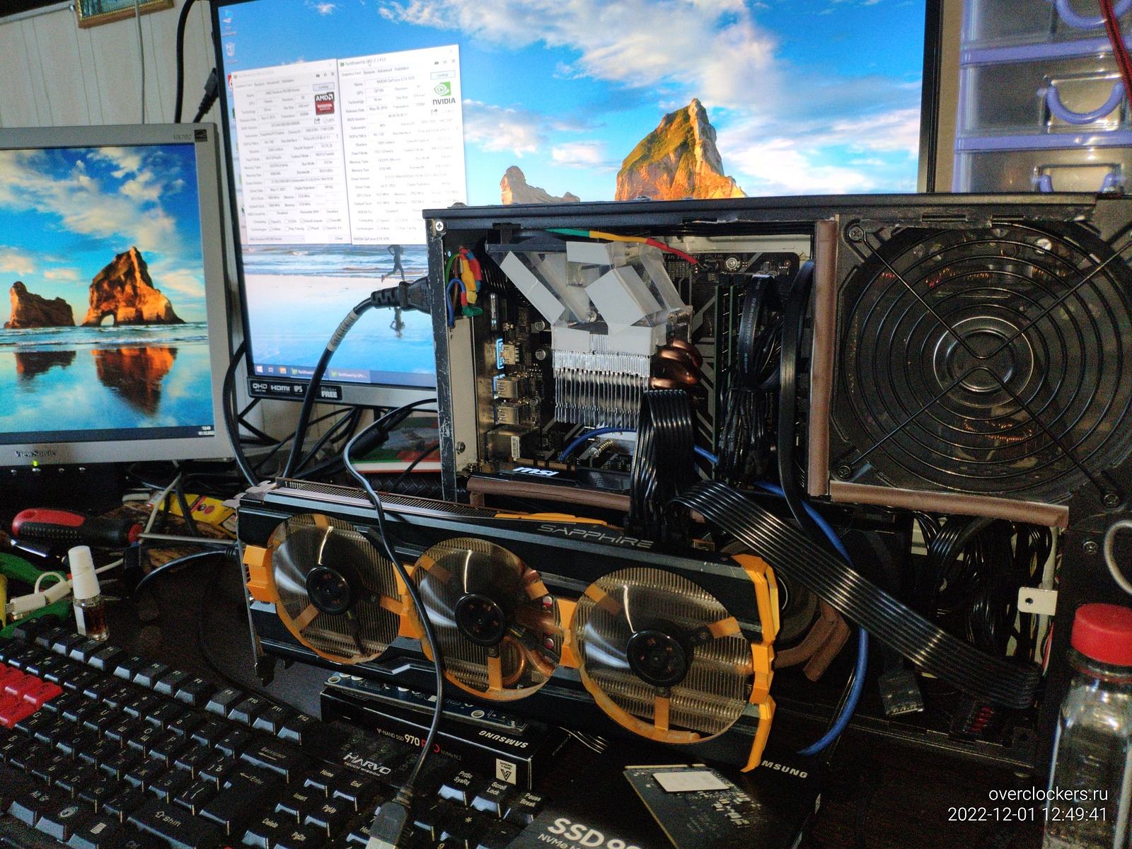

Дальше я взял свой компактный ПК с видеокартой GTX 1070, и подключил к ней R9 290 через измученный райзер, естественно мне пришлось снизить скорость шины PCI-e к которой подключена R9 290 (видеокарты AMD не очень любят PCI-e удлинители), и на всякий случай скорость основного слота PCI-e я тоже снизил.
Так или иначе даже в Windows 10 я не нашел никаких проблем в работе двух мониторов подключенных к двум видеокартам.
Монитор "квадрат" подключаю HDMI переходником к R9 290, QHD монитор через DP к GTX 1070.
Настало время проверить как обстоят дела в Linux, я не стал перезаписывать флешку на более актуальные дистрибутивы Linux, потому использую Linux Mint 20.2 Cinnamon.
Кое-как я запустил Linux Mint, проблем с артефактами не обнаружил, ибо основная сейчас видеокарта от NVIDIA, но я обнаружил проблему "30 FPS" на второстепенном мониторе что подключен к R9 290.

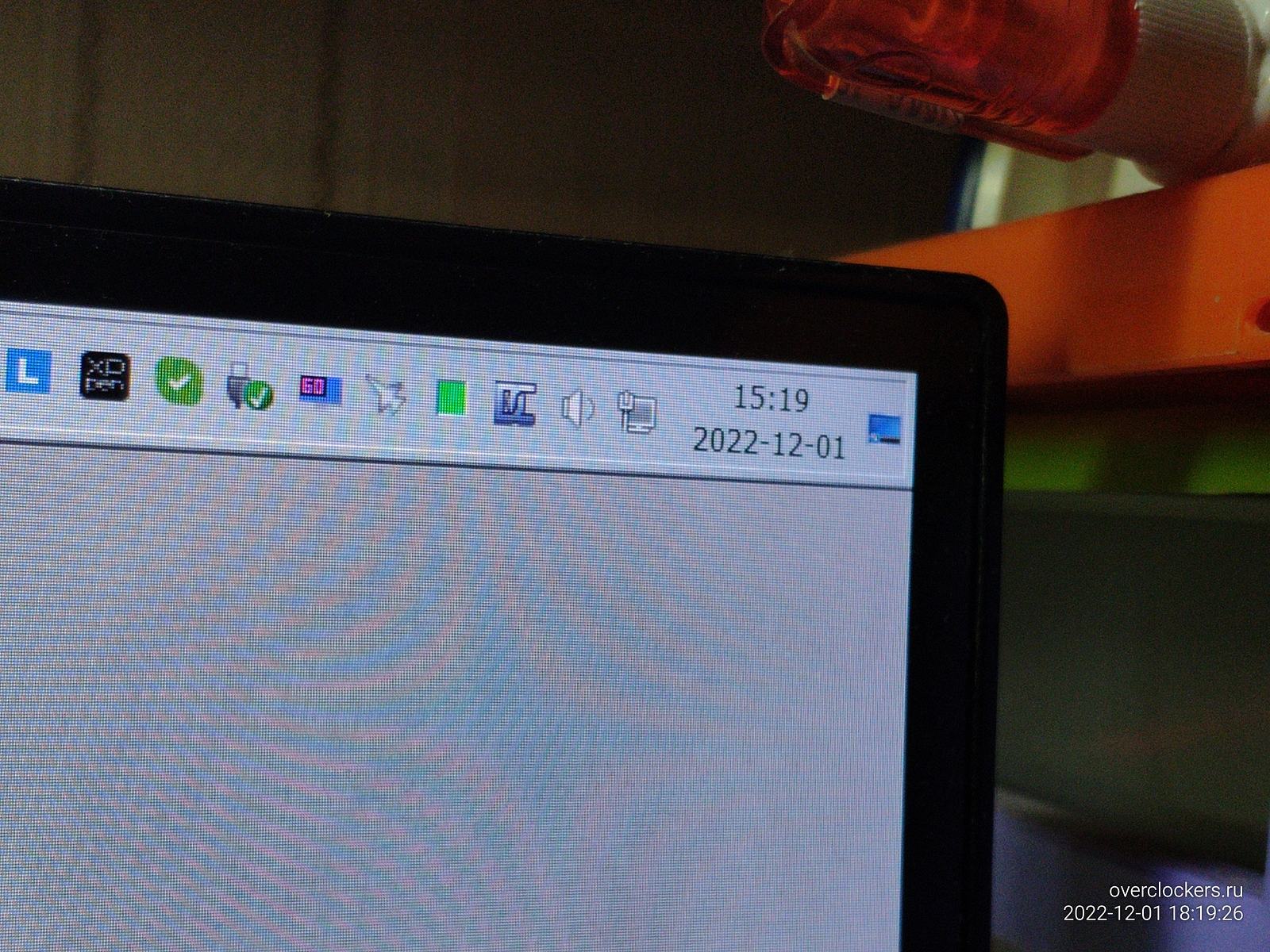

И что я заметил только вечером, это снова искаженные часы в системе после запуска Linux дистрибутивов, на 3 часа назад переведенное время очень даже напрягает после каждого запуска Linux...
