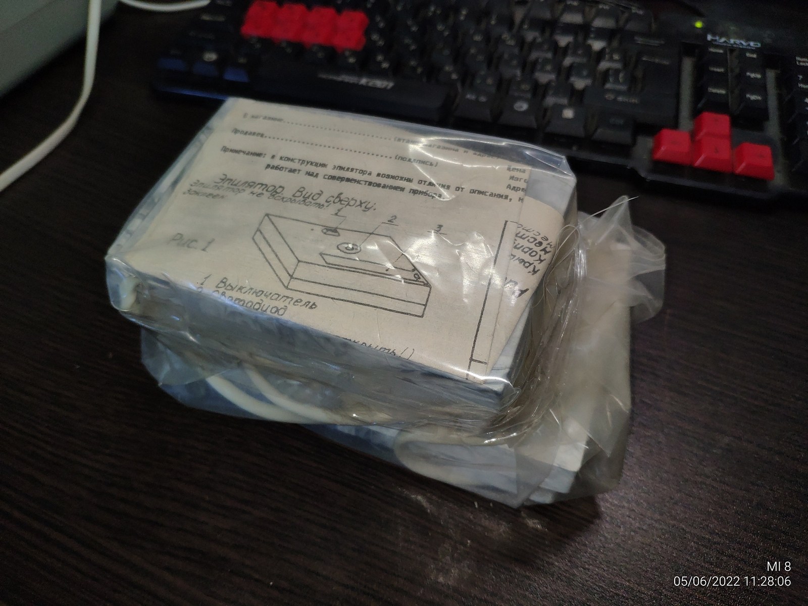

Однажды мне в руки попало довольно странное устройство с инструкцией, прочитав инструкцию я понял что внутри коробочки есть повышающий преобразователь напряжения который может быть полезен для тестирования некоторой электроники, но у прибора оказалось совершенно другое назначение...

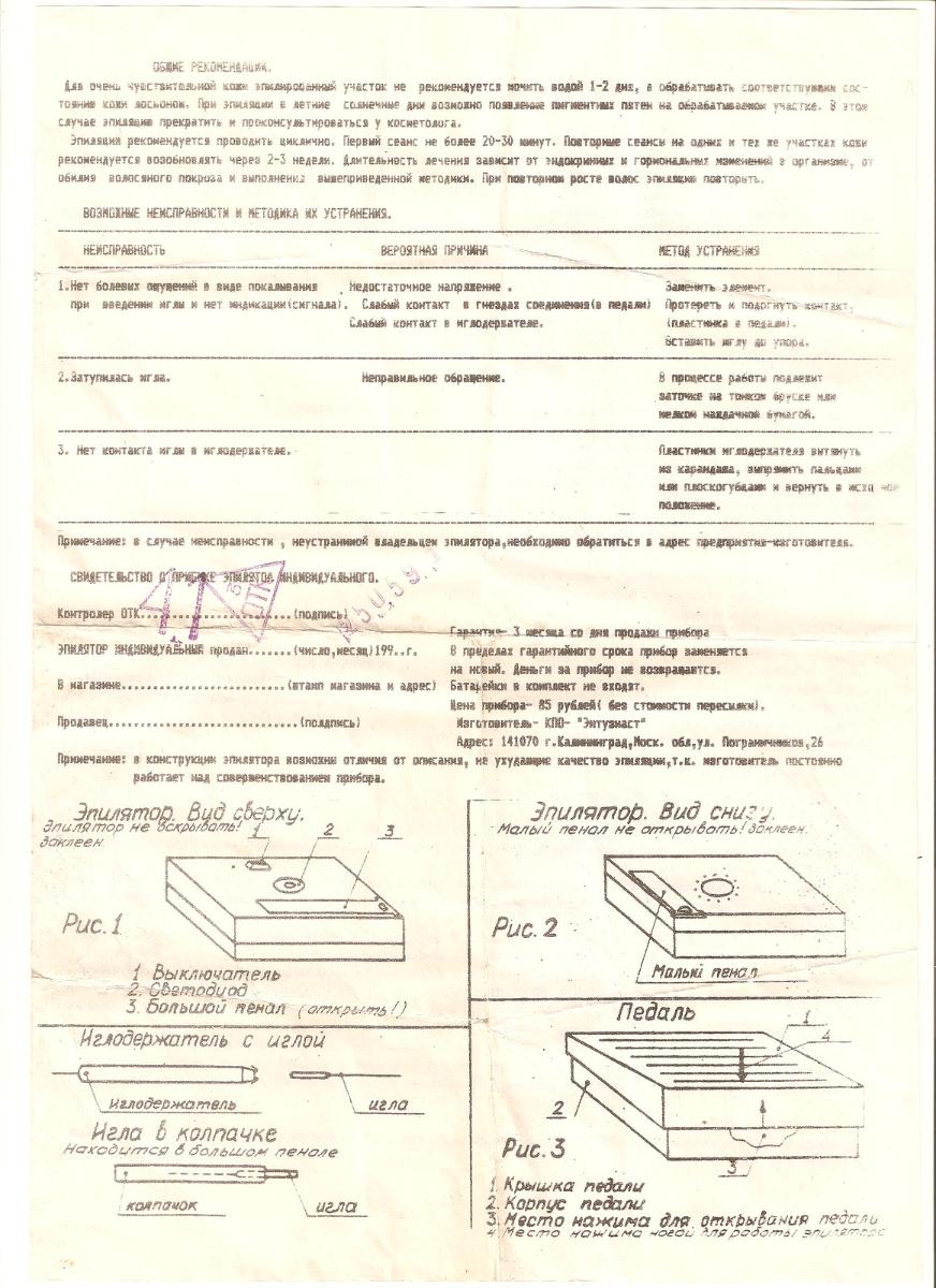

Прежде всего я покажу инструкцию, она прекрасно расскажет о приборе почти всё, и чтобы было хоть что-то видно я достал сканер...
В общем плане два скана, это одновременно инструкция и товарный чек с гарантией, есть штамп с датой 25.05.91 (25.05.1991)
Для удобства чтения я разделил изображения на куски каждый из которых имеет в целом более высокое качество чем общий план.
В инструкции сказано, что этот эпилятор прошел испытания во Всесоюзном научно-исследовательском институте медицинской техники Минздрава СССР, и является более эффективным по сравнению с предыдущими модификациями, а значит это далеко не единственный экземпляр...
А если учесть что приводят его преимущества перед подобными эпиляторами, значит что были и другие конкурирующие устройства подобного типа.

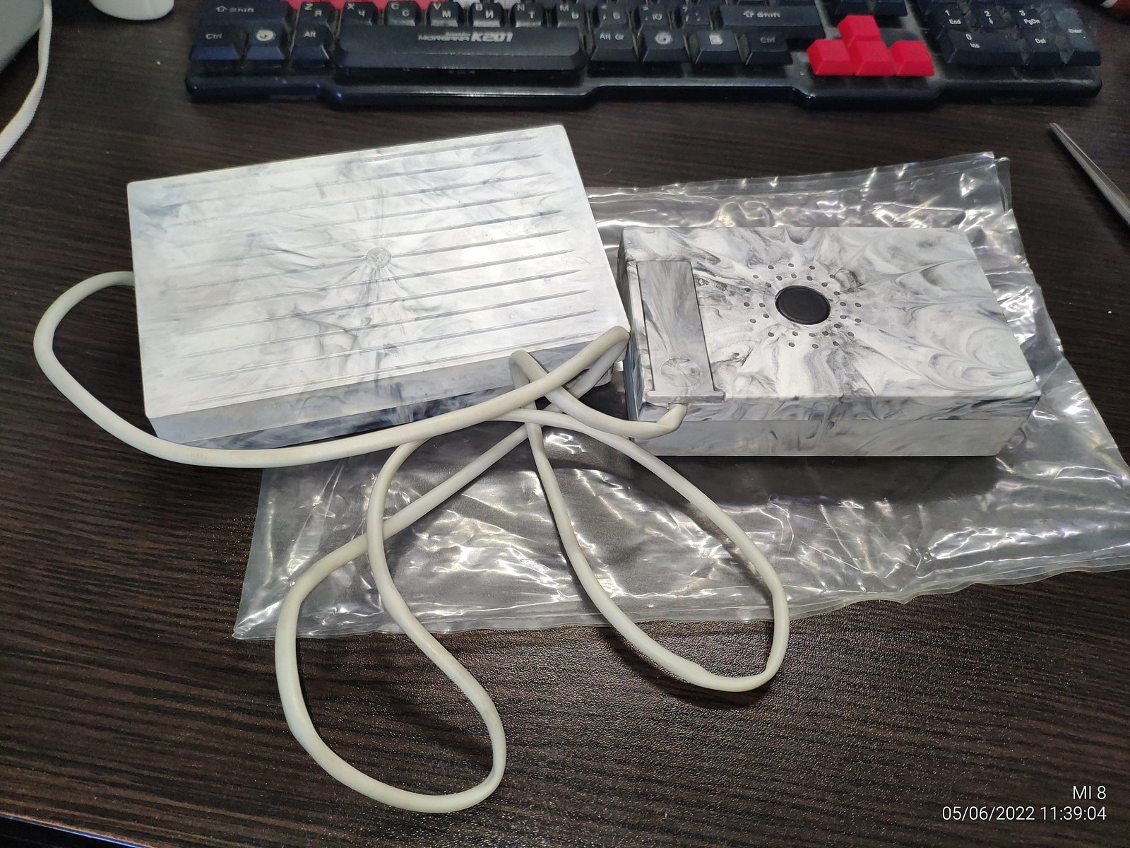

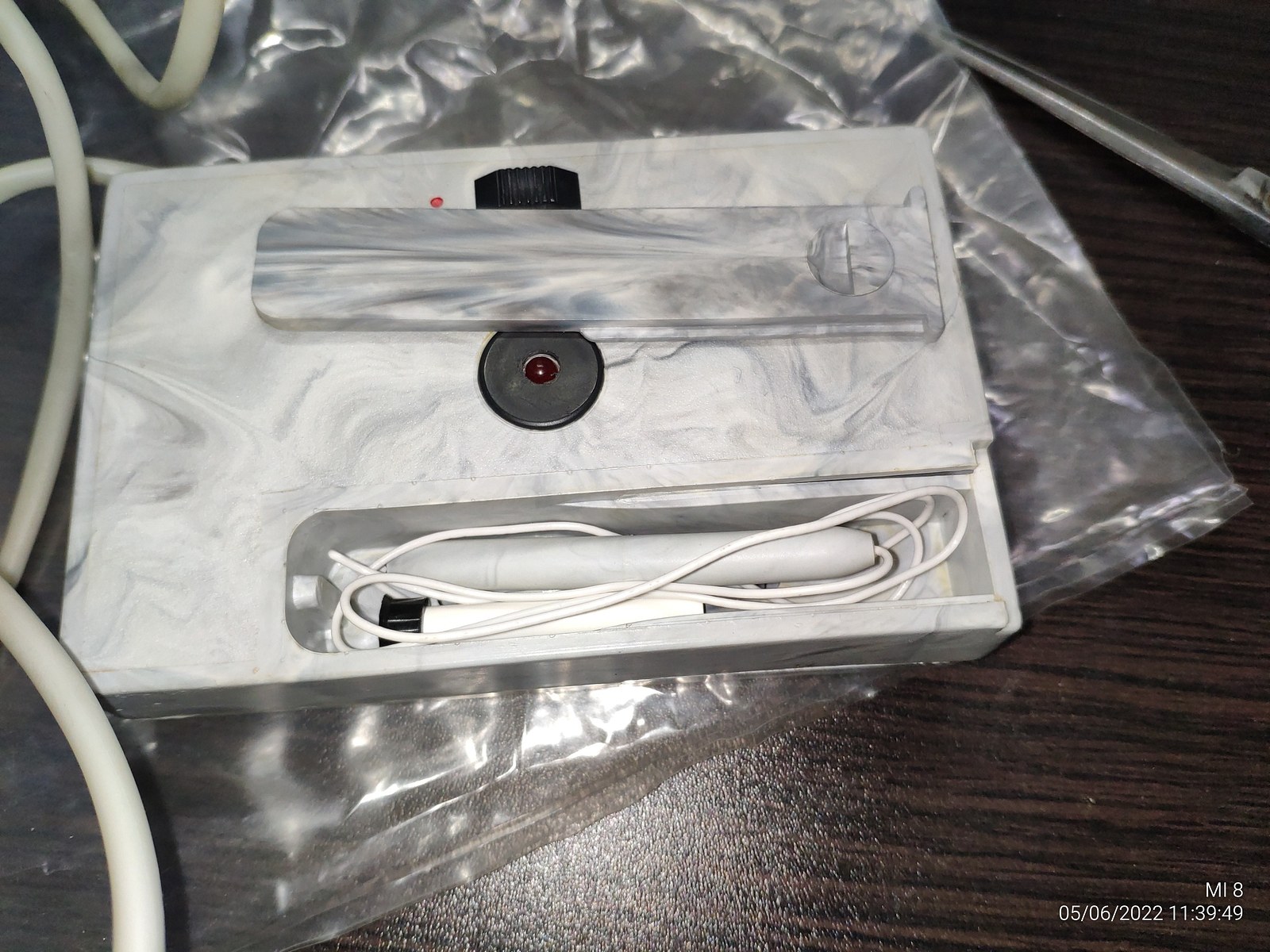

Пожалуй хватит ужасов и перейдем к самому устройству...

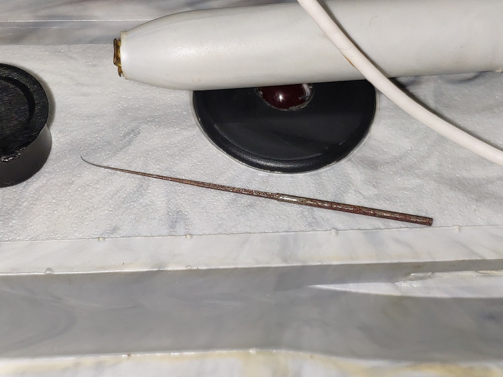

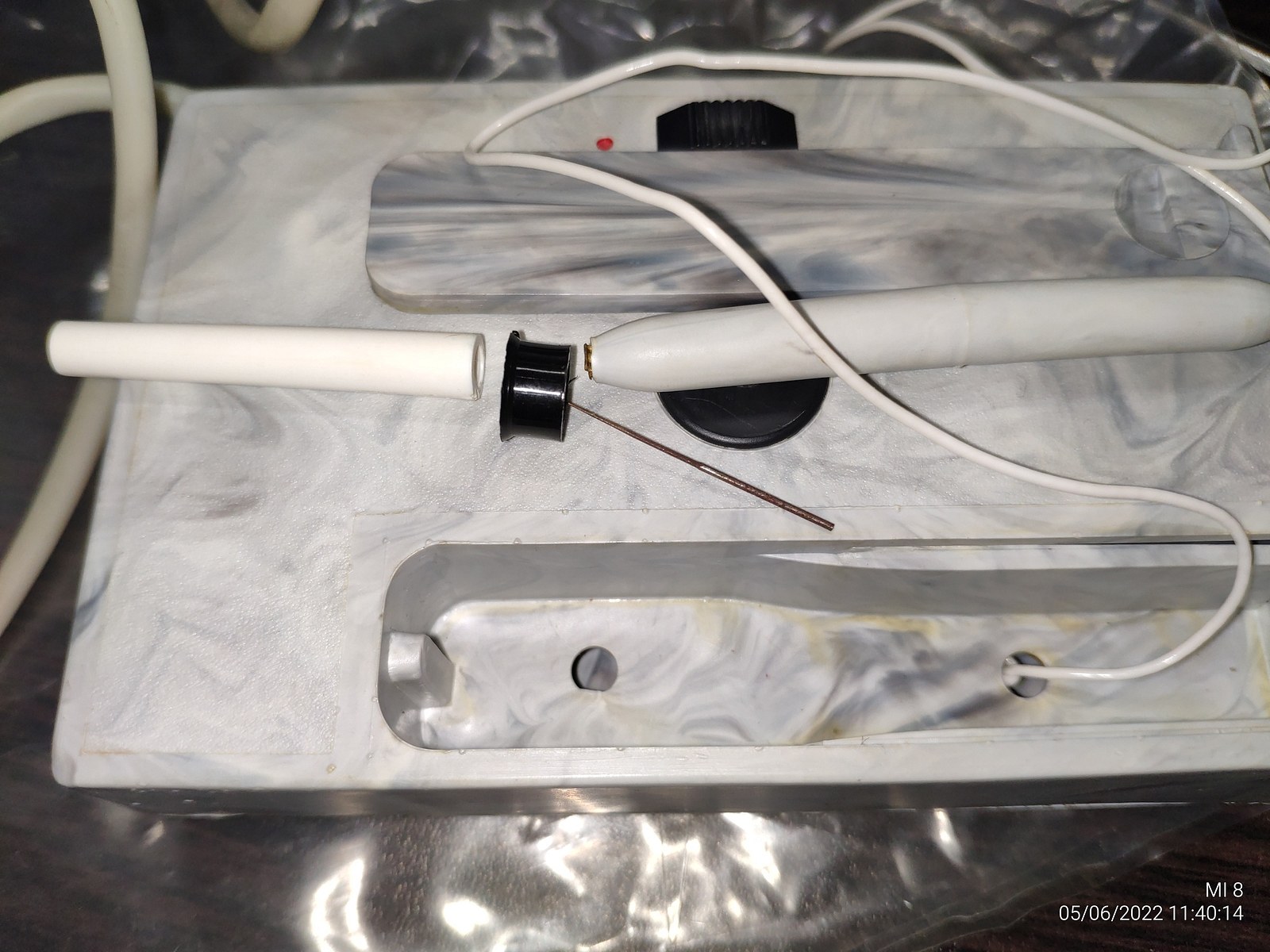

Иглодержатель и игла расположены в закрытом отсеке, как можно заметить игра заржавела за 31 год хранения, и вообще это выглядит довольно дико...

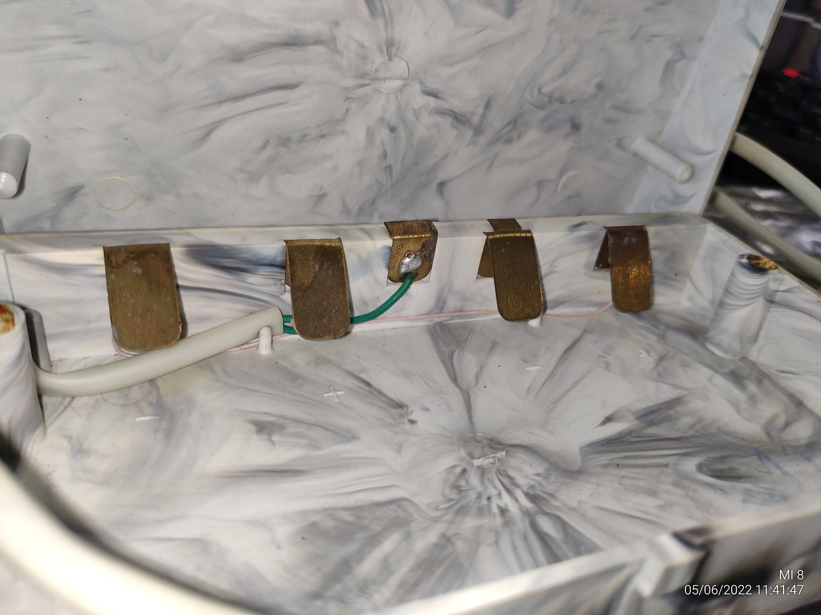

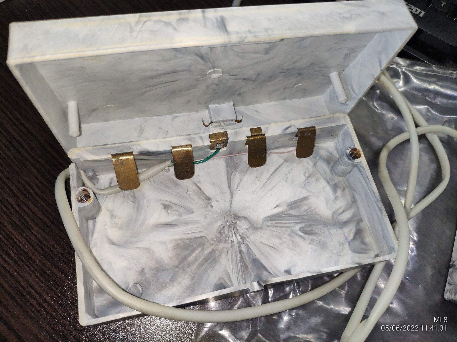

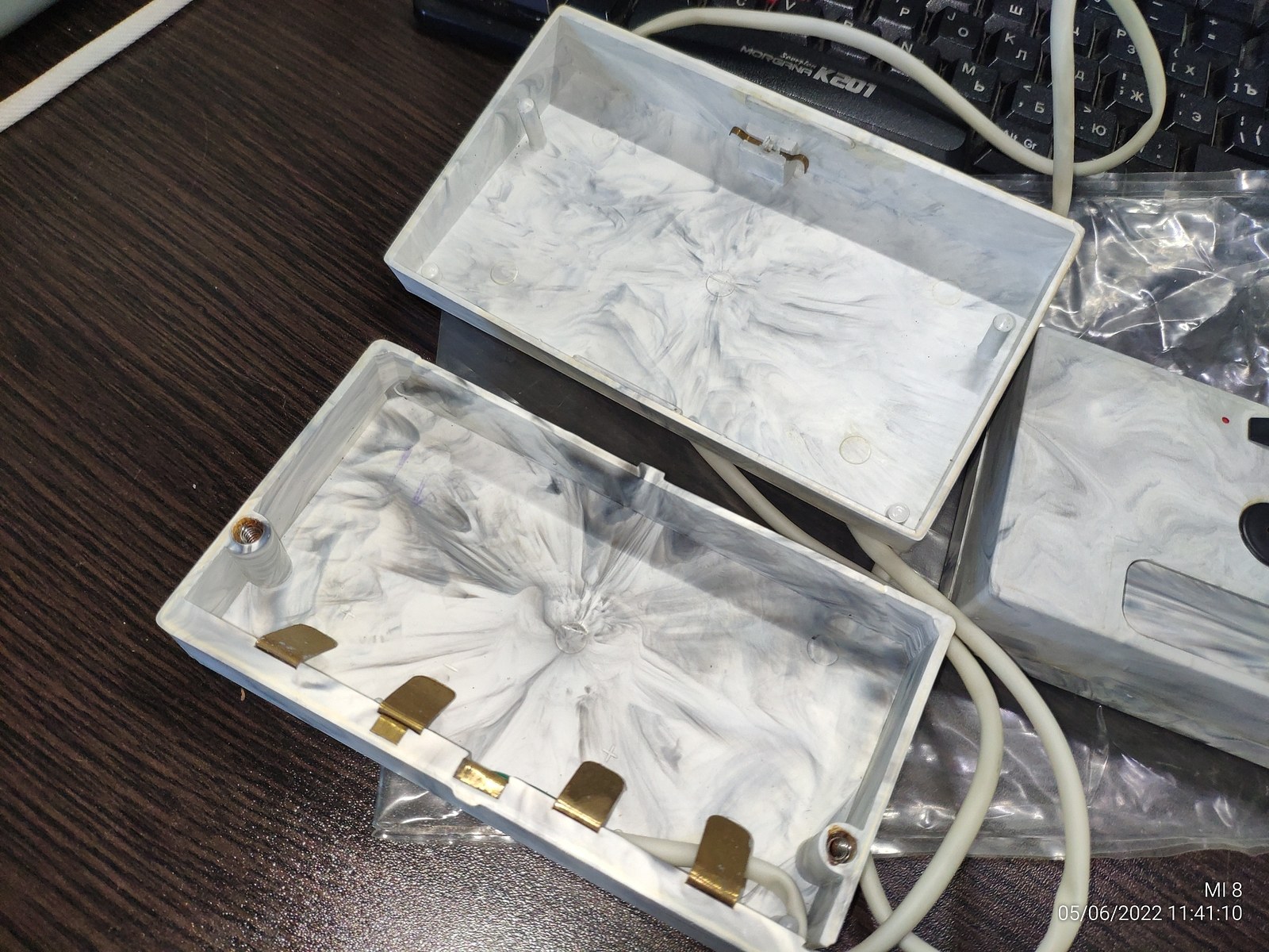

Одновременно отсек для двух элементов 3336 (КБС-4,5) и педаль включения.

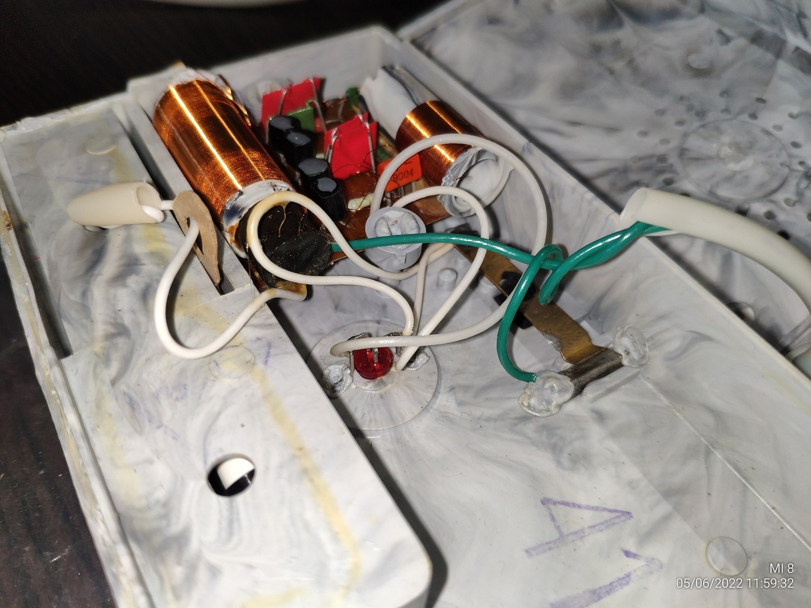

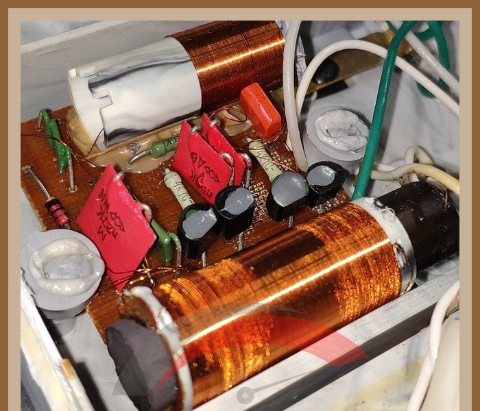

Было достаточно сложно разобрать устройство ибо корпус склеен и даже ацетон с трудом разжижал клей, но я добрался до начинки, и взору предстала схема похожая на разновидность мультивибратора в которой присутствует дроссель и трансформатор на ферритовом сердечнике.

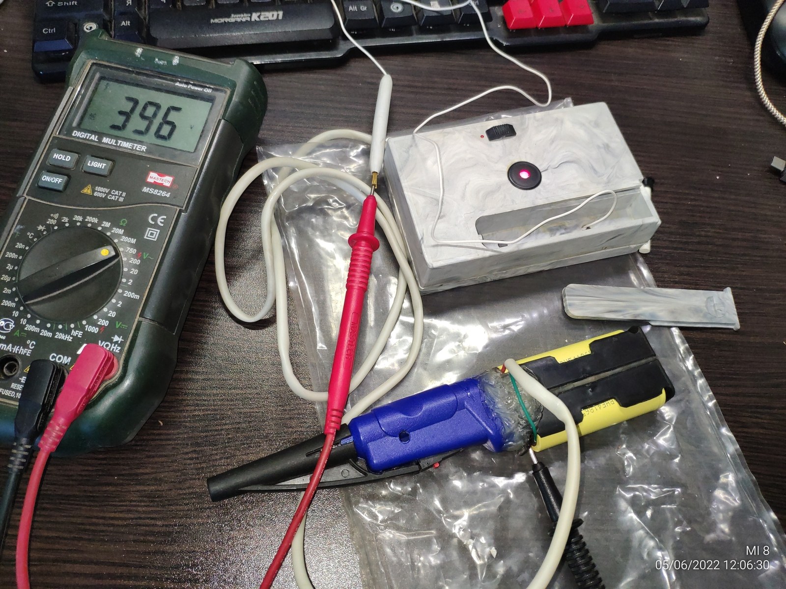

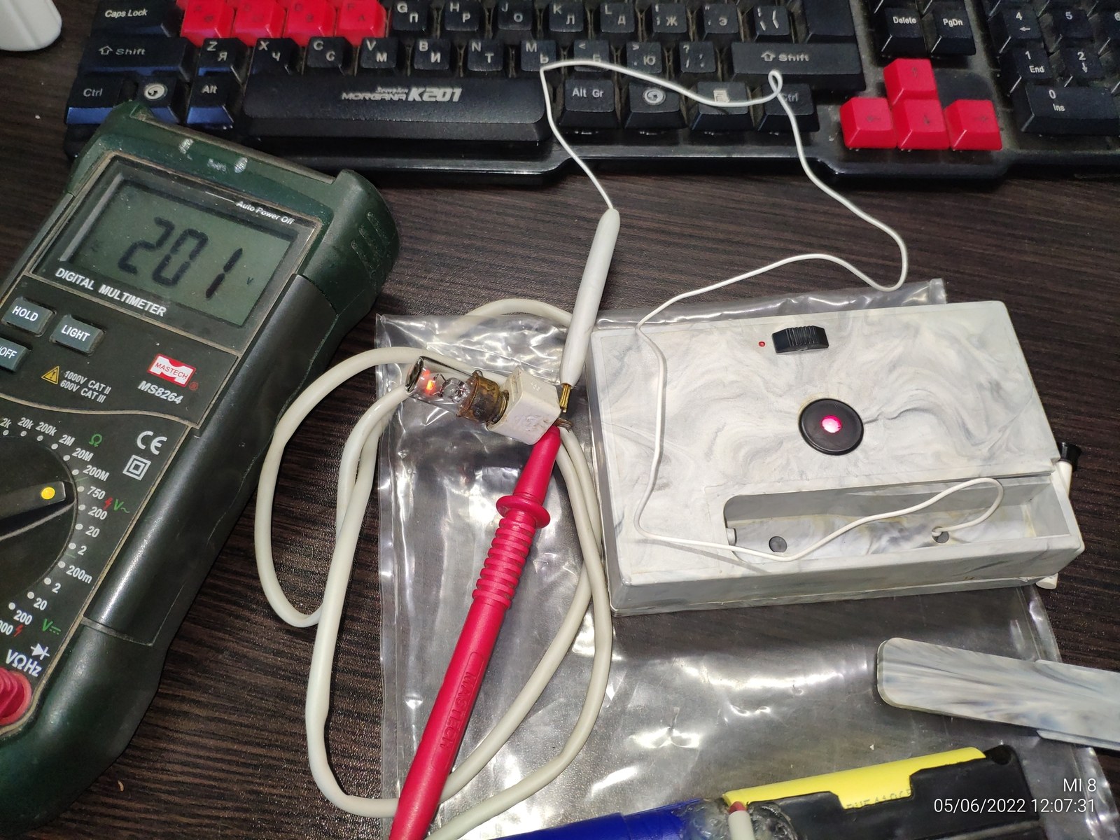

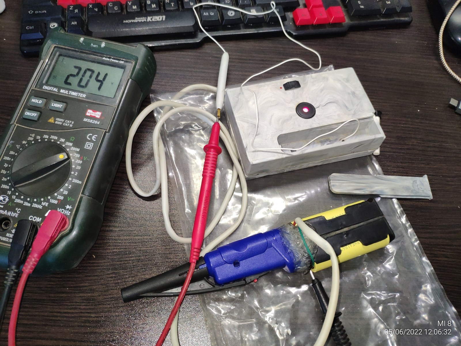

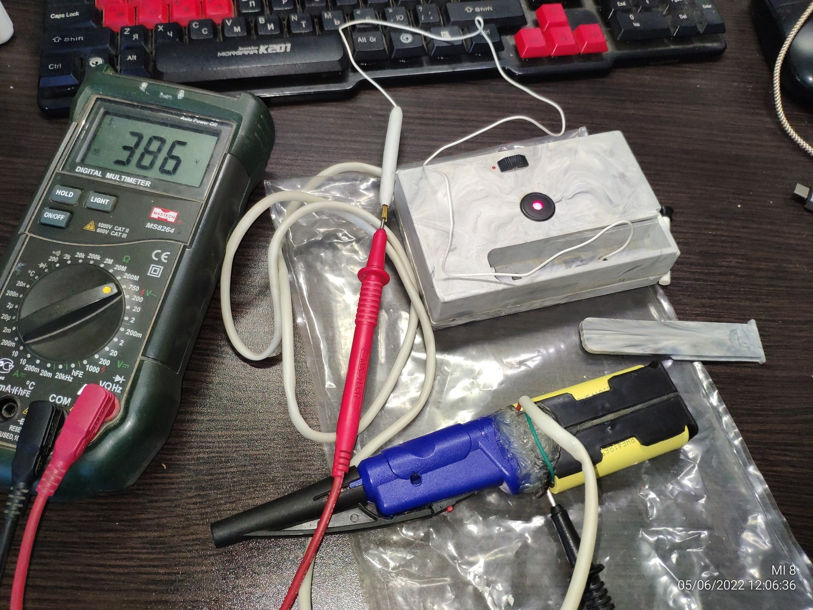

Чтобы проверить эпилятор я достал мультиметр и самодельный аккумуляторный паяльник, ведь два 18650 аккумулятора как раз дают нужное для работы напряжение.
Эпилятор выдает переменное напряжение и мультиметр показывает ~200-400в, что довольно много и приятного будет мало если случайно прикоснутся, проверять на себе конечно же я не стал даже несмотря на то, что это устройство явно не сможет выдать опасную величину тока при таком напряжении...

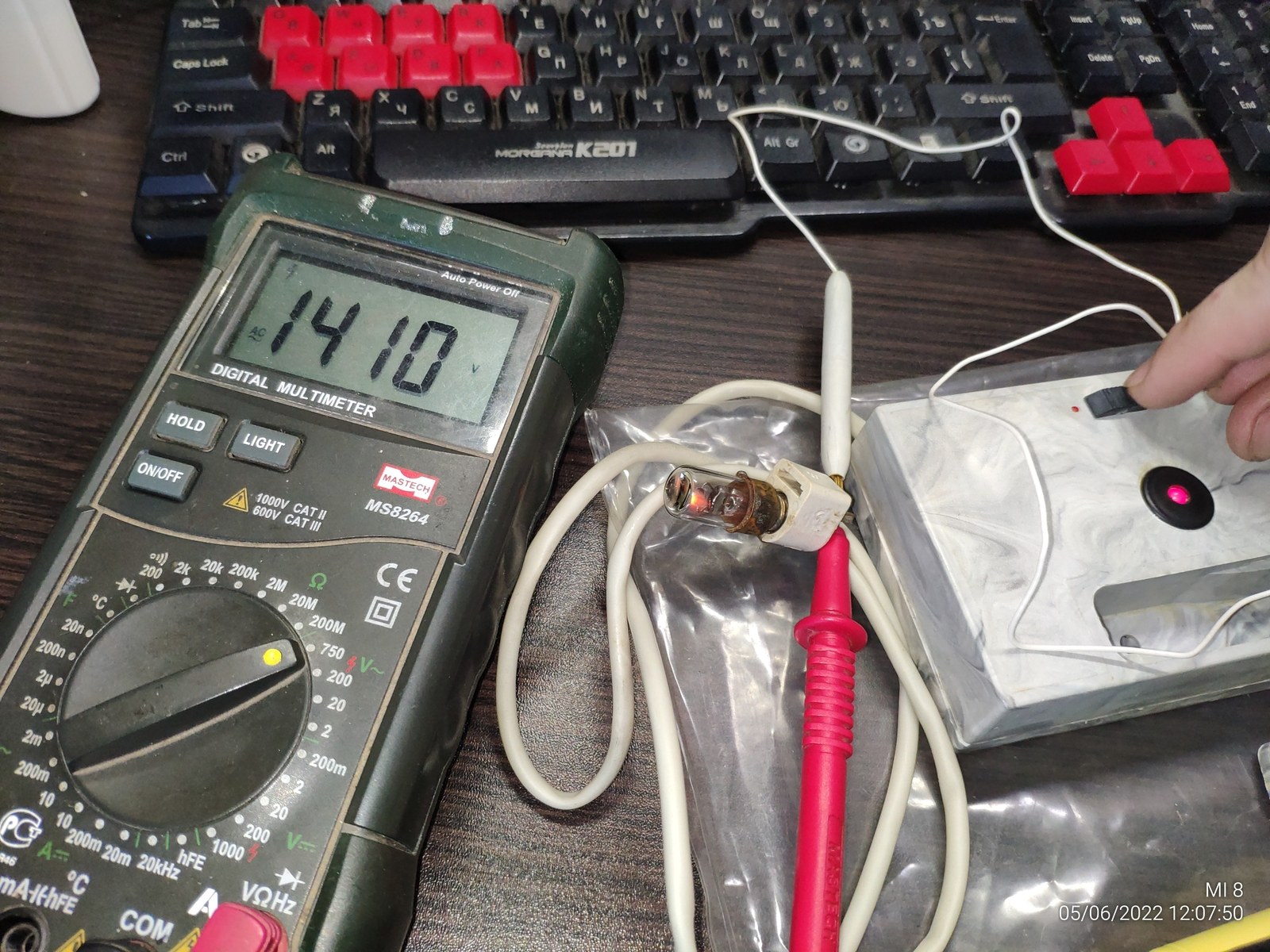

Особо примечательны импульсы в ~1400в во время включения и отключения устройства, такое напряжение может и пробить одинарную изоляцию провода...

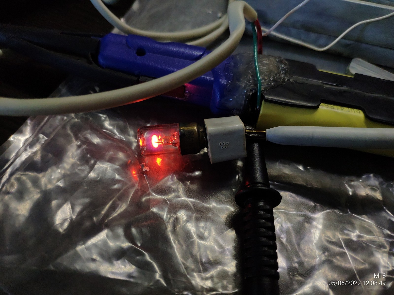

Неоновая лампа горит довольно ярко, это свечение выглядит красиво, но в то же время не стоит забывать про осторожность имея дело с высоким напряжением...
