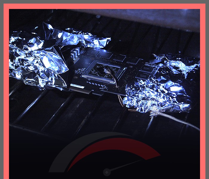

В итоге терять нечего, и я разобрал свою видеокарту, как выяснилось уже после прогрева я не заметил одну прокладку и она оплавилась, но не страшно.
Самые уязвимые части карты обвернул в несколько слоев фольги чтобы раскаленным воздухом не сжечь ничего по краям текстолита, установил термопару и начал прогрев.
Пока духовка не прогрета можно наблюдать конденсат, примерно до 120 градусов по цельсию.
После начинается хорошая видимость.
Далее ничего интересного не происходит.
При подходе к 210 градусам припой начинает блестеть немного, на камеру это плохо видно, но на глаз заметно если хорошим фонариком светить.
Важно! При выходе за пределы 200 градусов по цельсию, очень важно следить за конденсаторами, если производитель запаял низкосортные конденсаторы (Sapphire R9 390/390X) их может начать пучить вплоть до взрыва, при малейших признаках подъема конденсаторов следует выключить духовку и частично открыть крышку духовки для сброса горячего воздуха!
Не следует полностью открывать крышку духовки в случае пучения конденсаторов т.к. это может быть опасно в случае разрыва низкосортных дешевых конденсаторов!
Грел я до ~220 градусов после чего отключил духовку и секунд 10 оставил отключенной, но закрытой.
Спустя 10-15 секунд после достижения 220 градусов я немного приоткрыл духовку чтобы начать сброс горячего воздуха.
Спустя примерно 20 секунд я полностью открыл духовку и оставил пока температура видеокарты не упала примерно до 70 градусов.
После того как температура упала примерно до 70 градусов я убрал термопару, и достал видеокарту на стол чтобы она охладилась полностью.
После снятия фольги можно заметить следы прогрева в виде слегка поврежденных светодиодов и пожелтевших белых коннекторов, светодиоды работают дальше, но слегка помутнели.
Еще можно заметить флюс который явно спекся после прогрева до коричневого состояния, но флюс производители могут оставить, а могут и нет, потому не всегда может служить маркером того, что видеокарту жарили.
Еще можно отнести к признакам прогрева видеокарты слегка потемневшие участки текстолита не покрытые маской, а еще SMD конденсаторы немного темнеют, но это крайне сложно заметить если нет опыта и фото "до/после".
