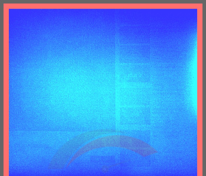

Выглядит проблема следующим образом:
Вероятно не лучшая демонстрация учитывая что сама фотокамера передает немного хуже, чем видит глаз, потому я немного обработаю уровни.
Так-то лучше видно несмотря на потери всевозможные при сжатии изображения.
Лечить это я попытался "специальным" видео, сначала попробовал небольшую зону со следами "обработать", 5 минут покрутил, но появилось еще больше следов от интерфейса ютуба, а старые следы остались без видимых изменений...
Единственное утешение было в том, что новые следы пропали так же быстро, как и появились, а вот старые следы часа ~3 рассеивались после двух часов почти статической "картинки", время от времени все же сменялось изображение на экране, но на "результат" это не особо повлияло судя по всему.
Так выглядят "разводы" при включении монитора спустя некоторое время в отключенном состоянии:
