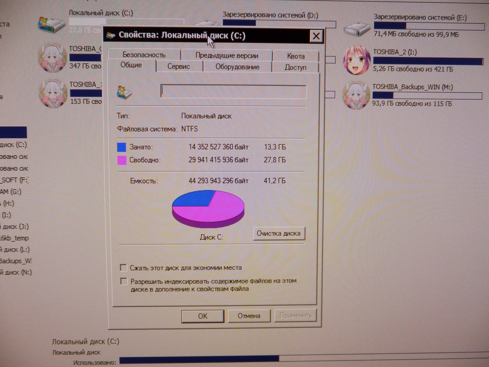

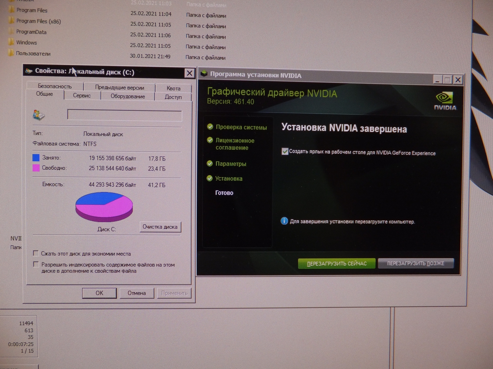

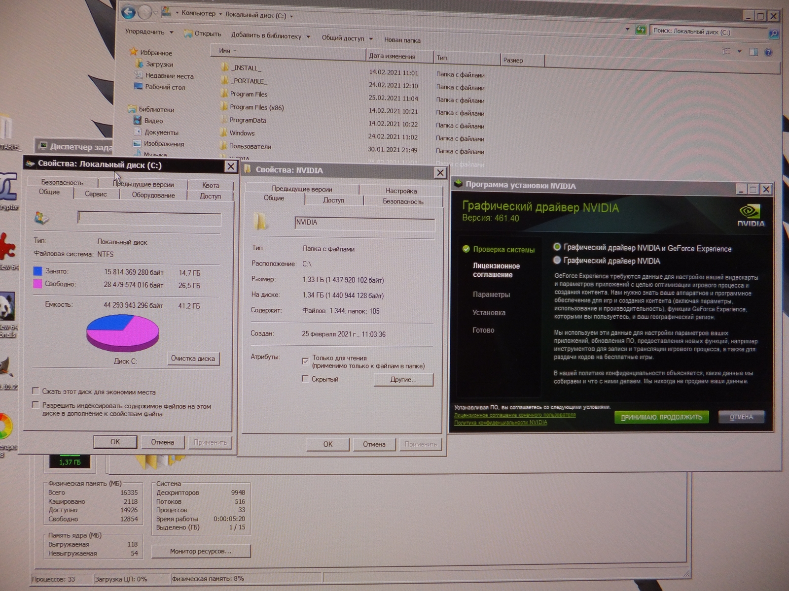

Установка и занимаемый объем на диске:
Некоторые скриншоты с включенной композицией рабочего стола, это связано с тем, что контрольная панель драйвера AMD отказывается адекватно работать без композитора.
| AMD 21.2.2 | nVidia 461.40 | |||

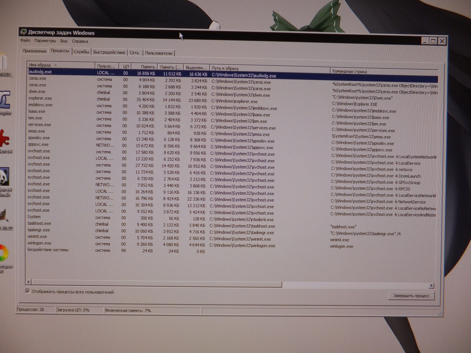

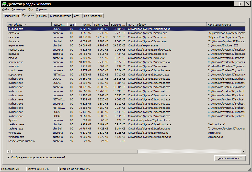

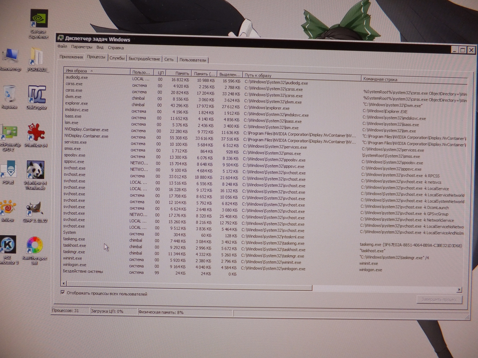

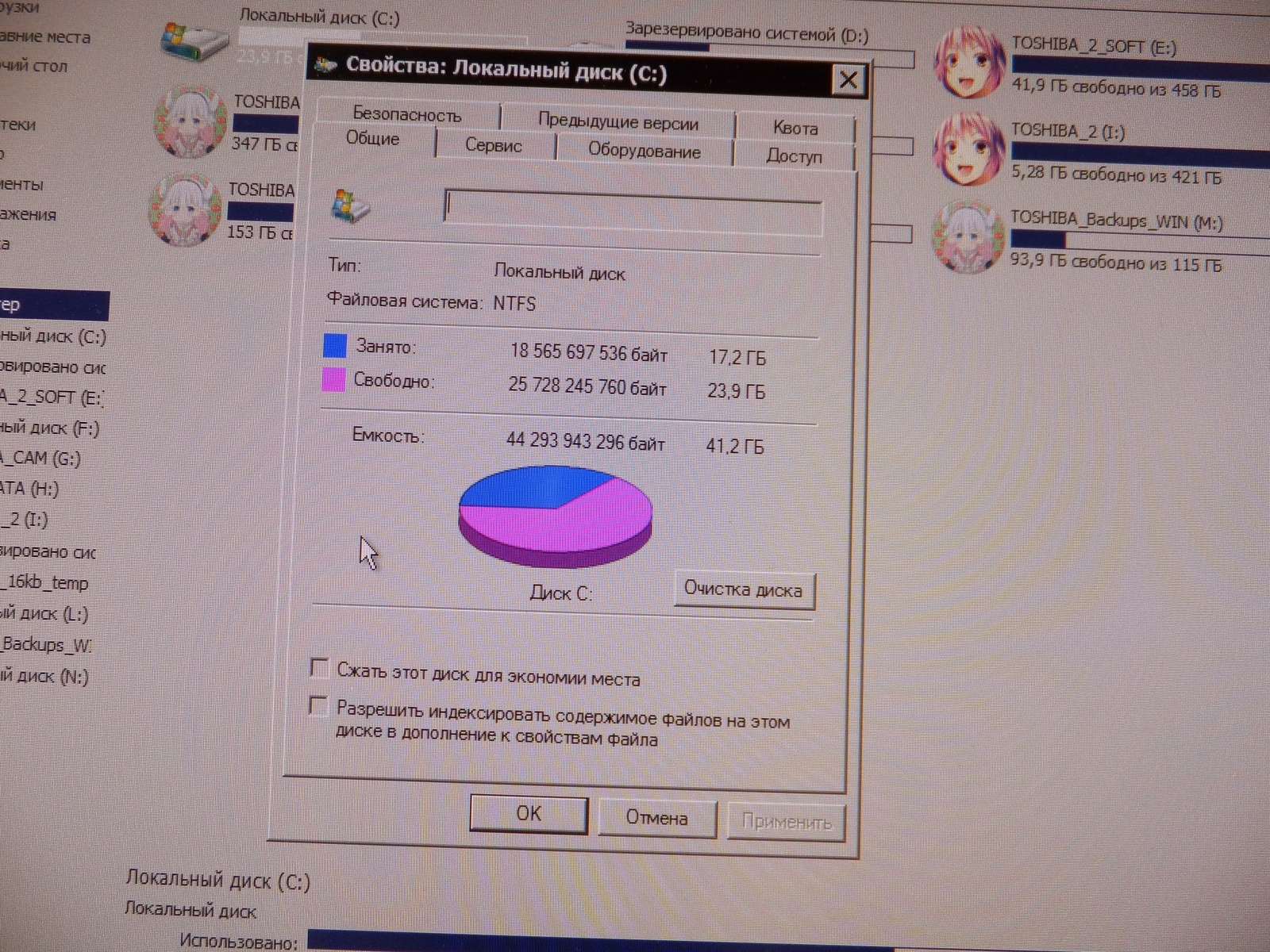

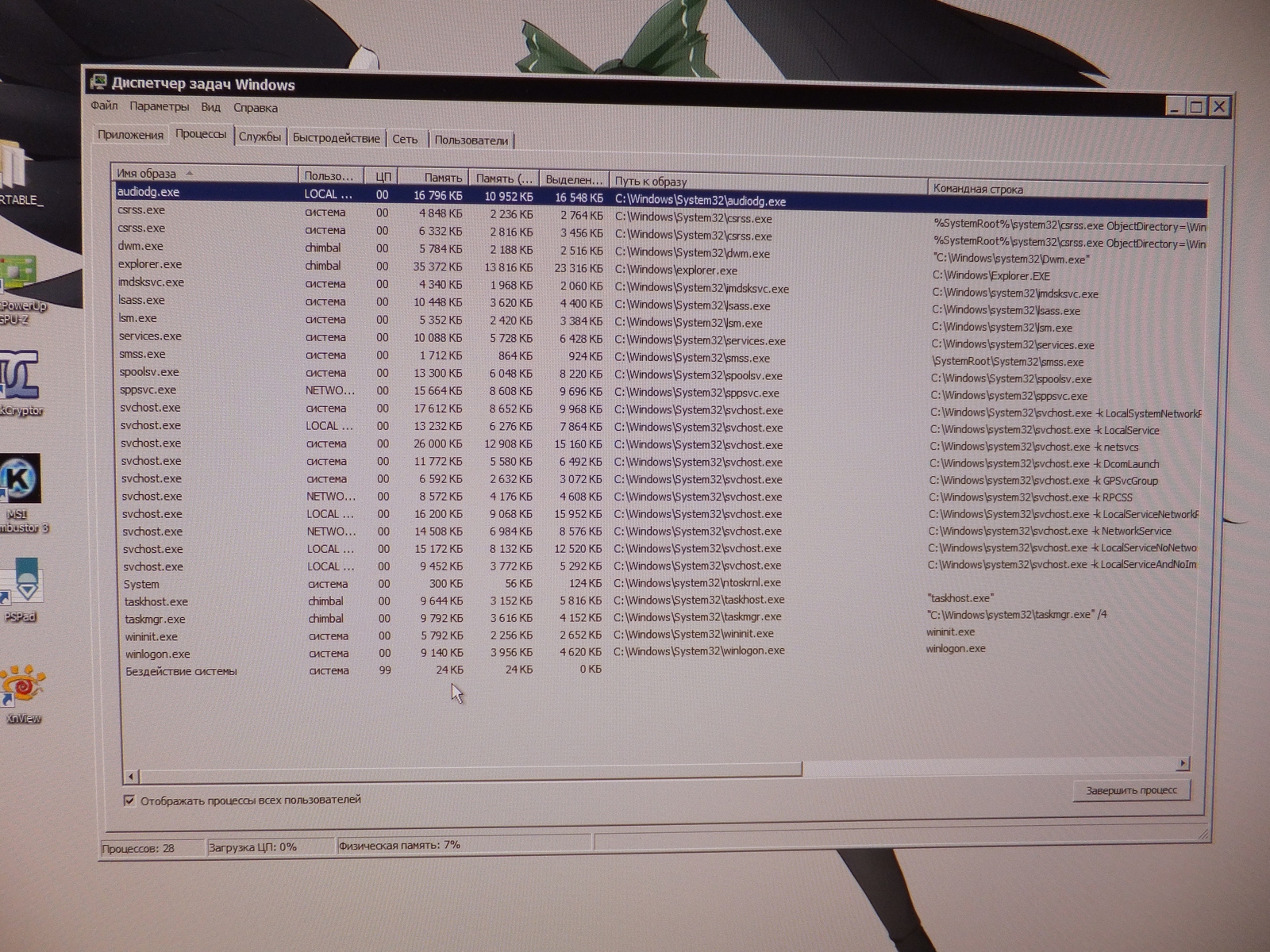

| Диспетчер задач до установки драйвера | ![]() |
| Занятое место до установки драйвера | ![]() |
| Занятое место после установки драйвера | ![]() |

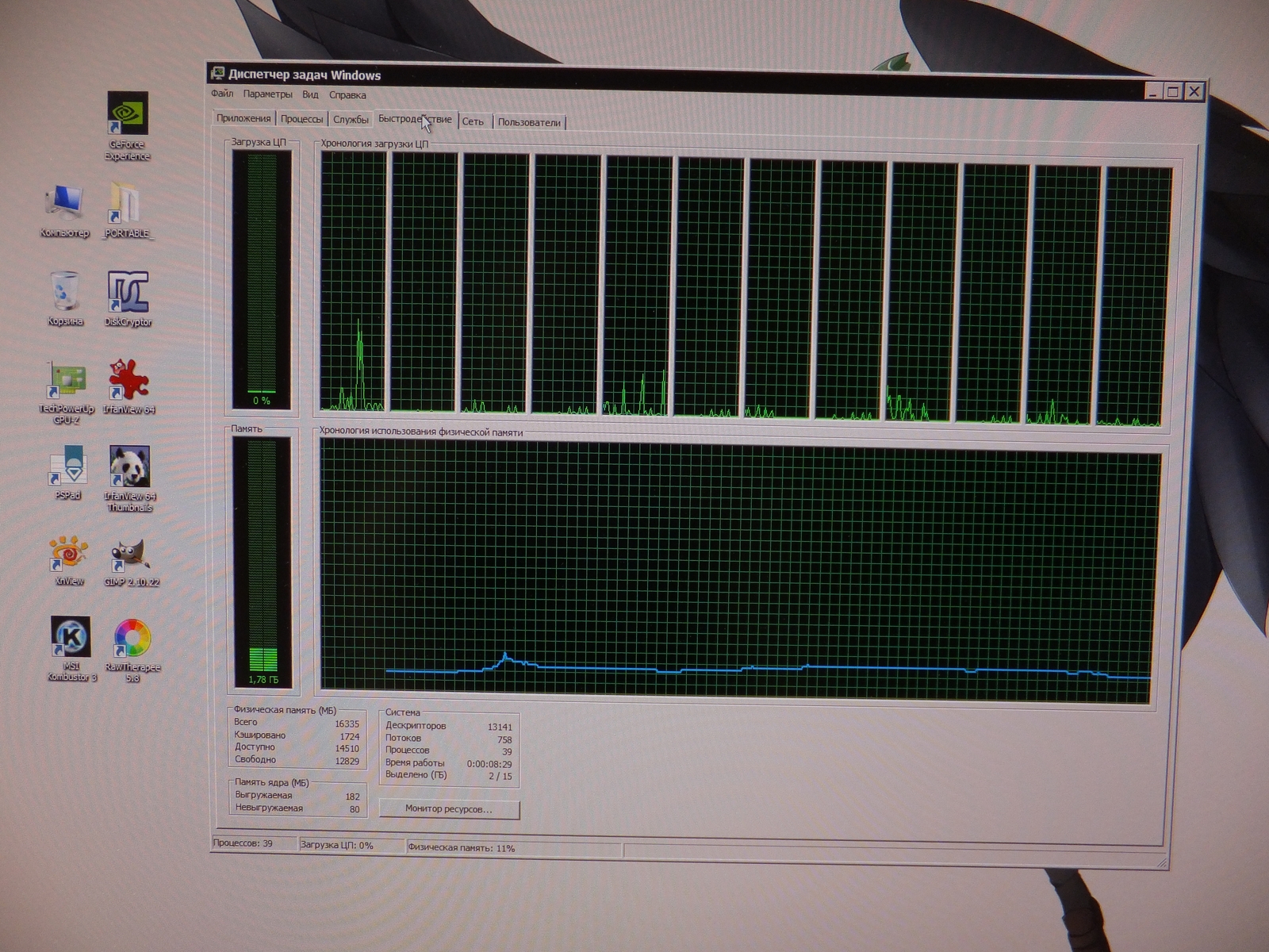

| Диспетчер задач после установки драйвера (после перезагрузки) | ![]() |

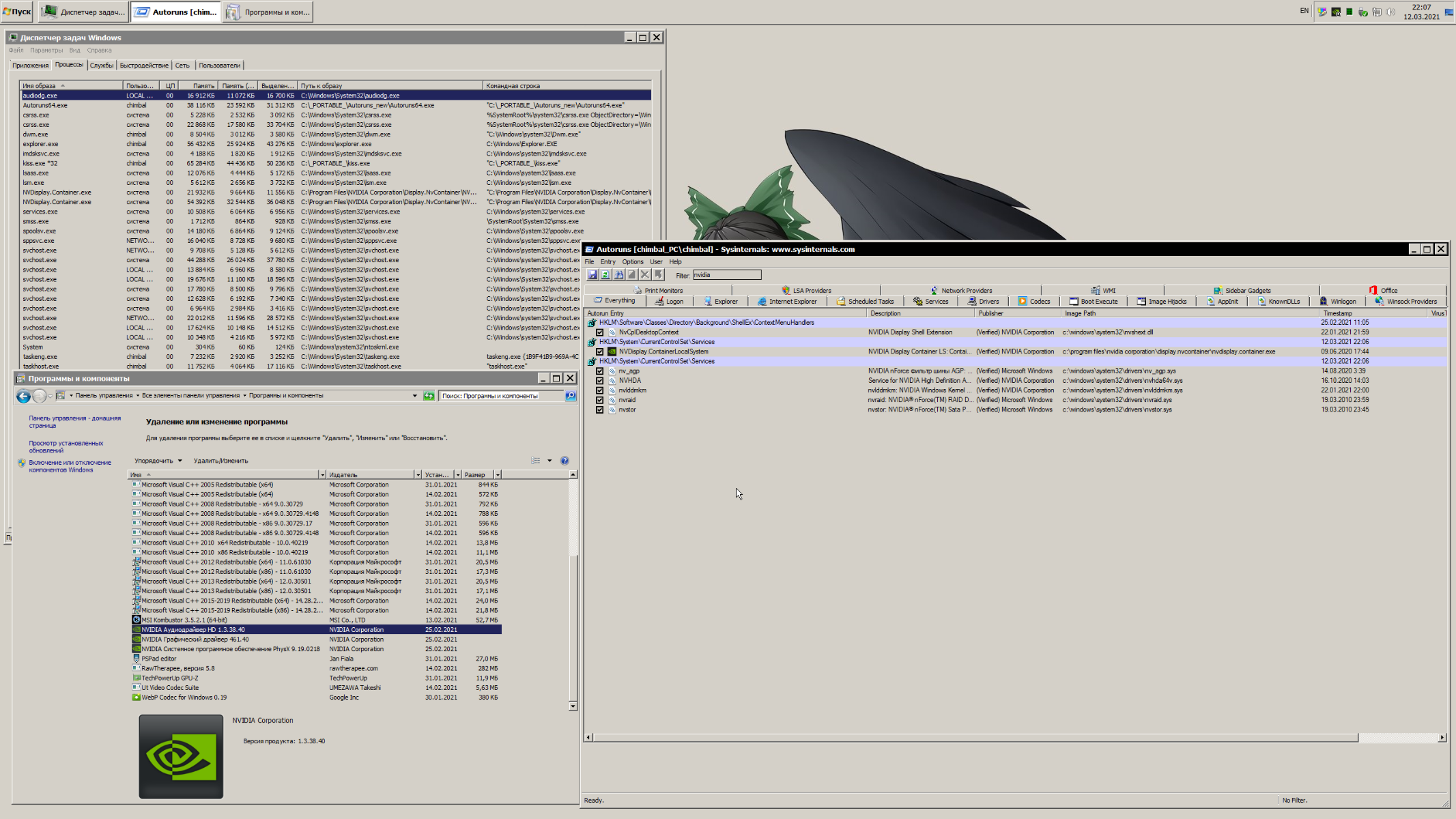

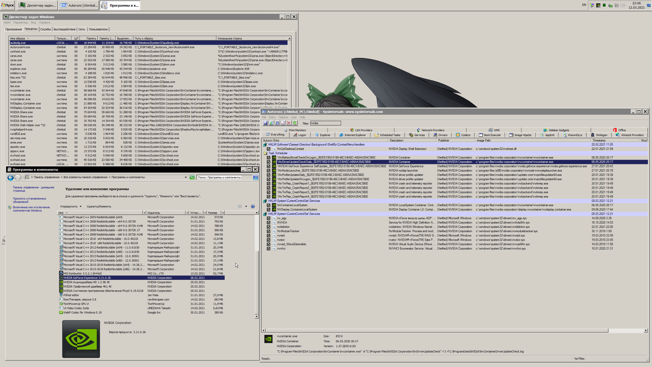

| Автозагрузка | ![]() |

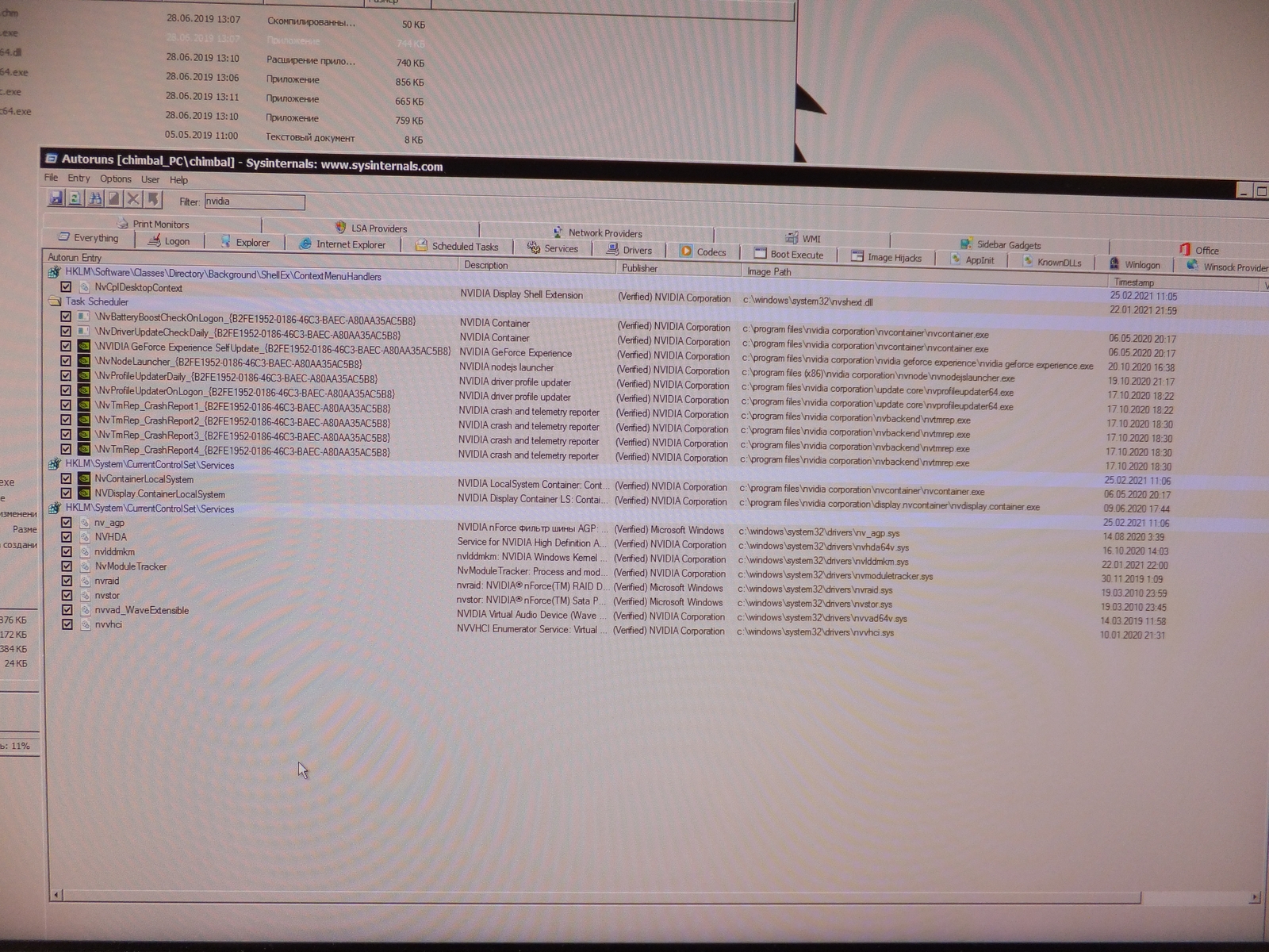

Проблемы и особенности nVidia:

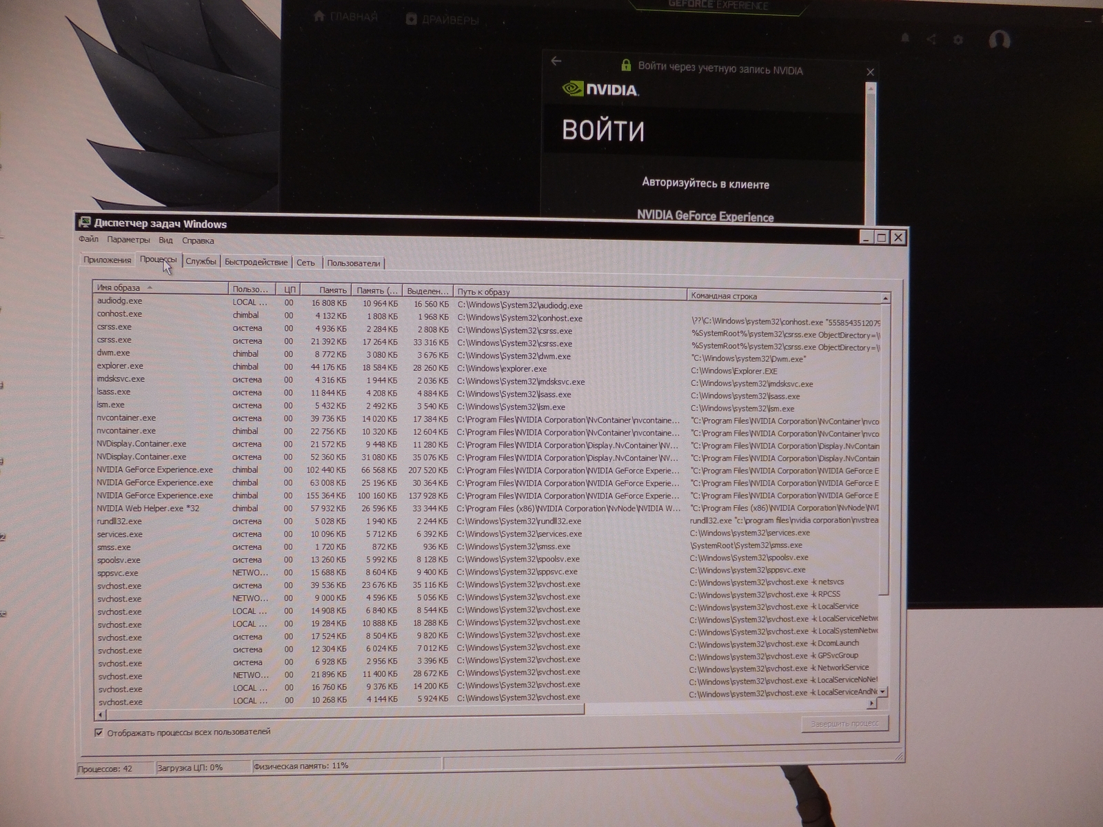

1) Невозможно использовать функционал GeForce Experience без регистрации и авторизации.

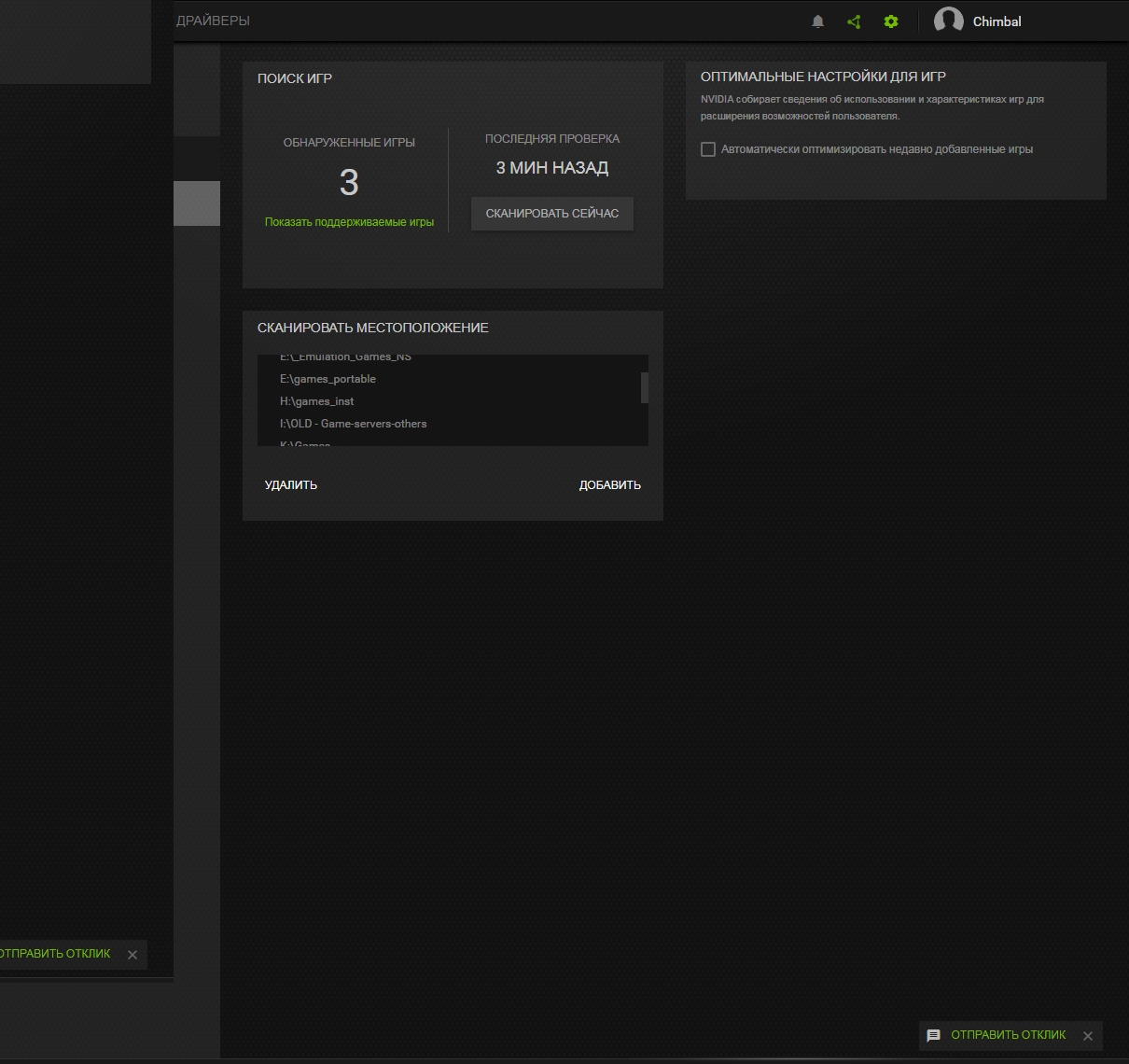

2) GeForce Experience не спрашивая и без предупреждений ведет поиск на всех доступных дисках, кроме дискомфорта в плане активности накопителей это возможная проблема безопасности, причем часть игр не были найдены, но давно забытый WoT он добавил в список хотя я устанавливал его в другой ОС изменяя стандартный путь установки.
3) Прибавился 1 ГБ на диске после входа в "Experience".

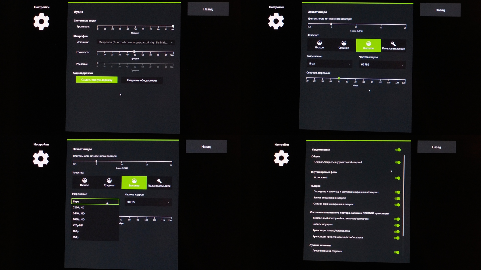

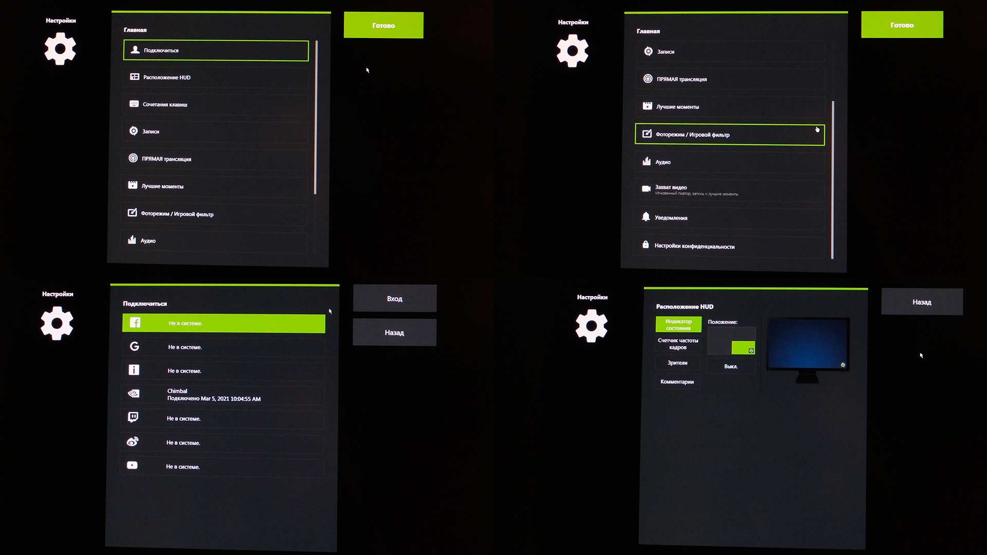

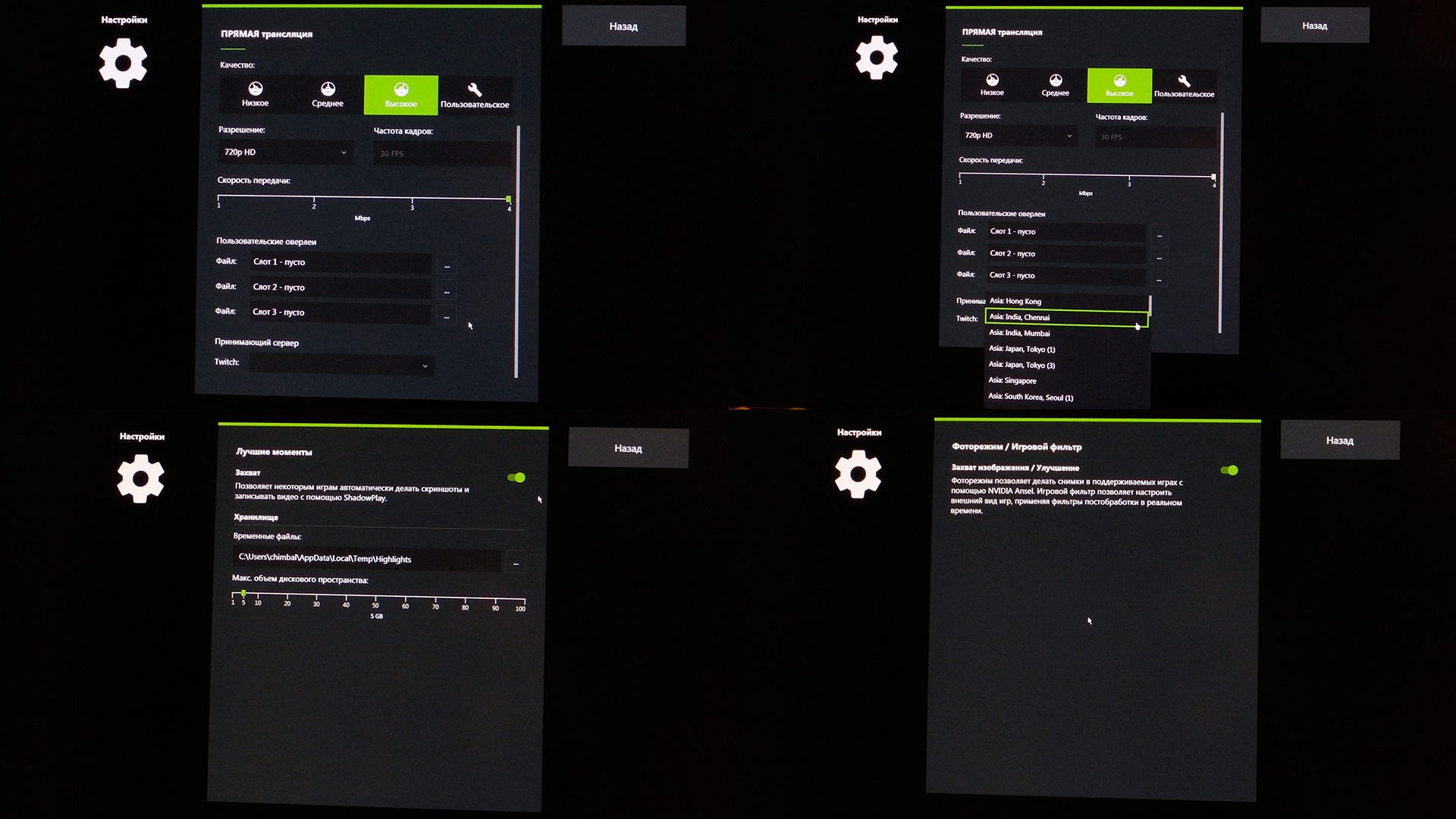

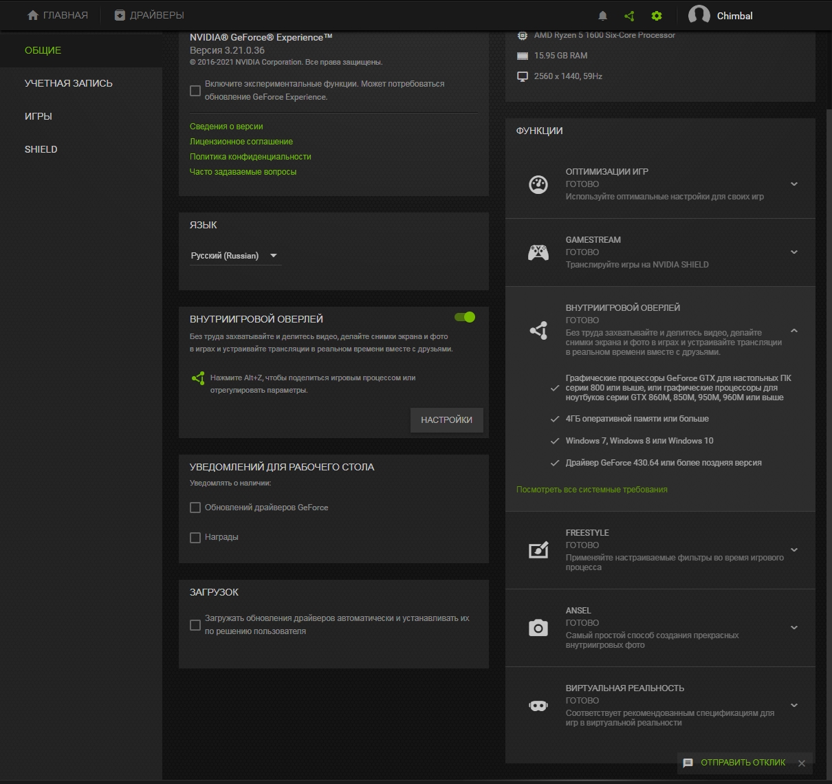

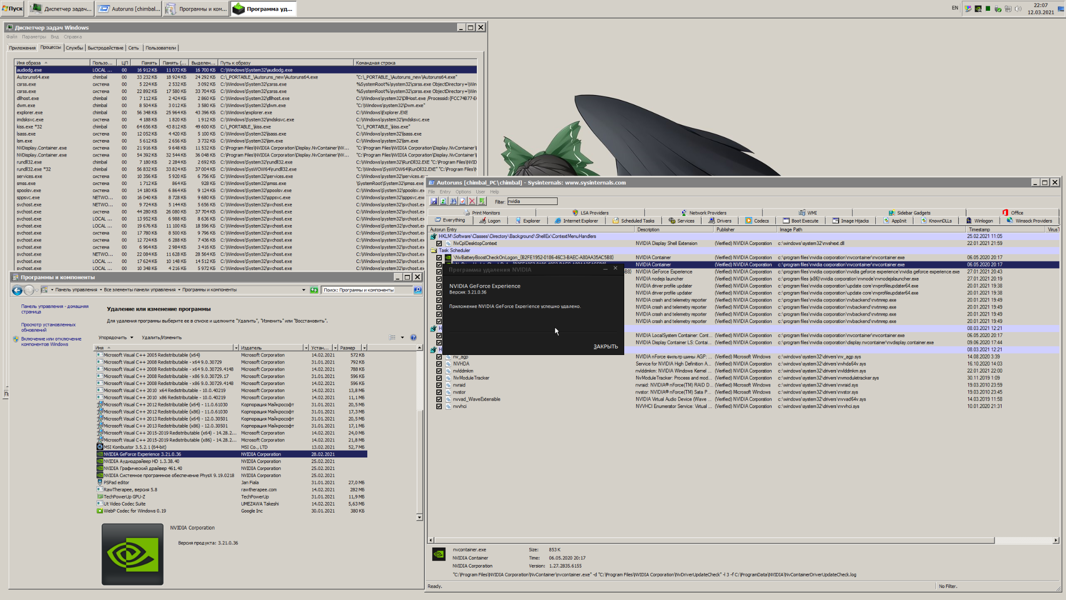

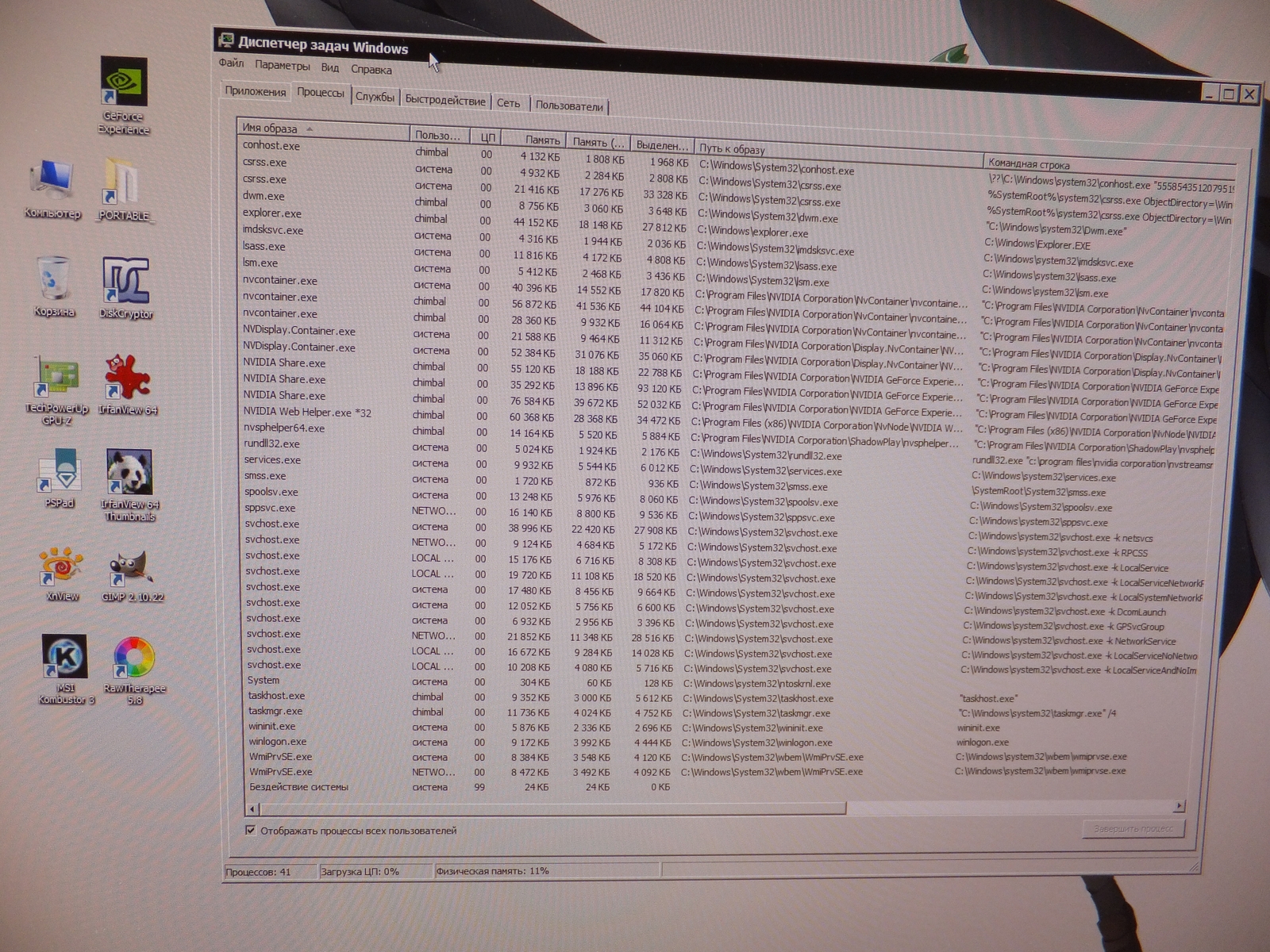

GeForce Experience:

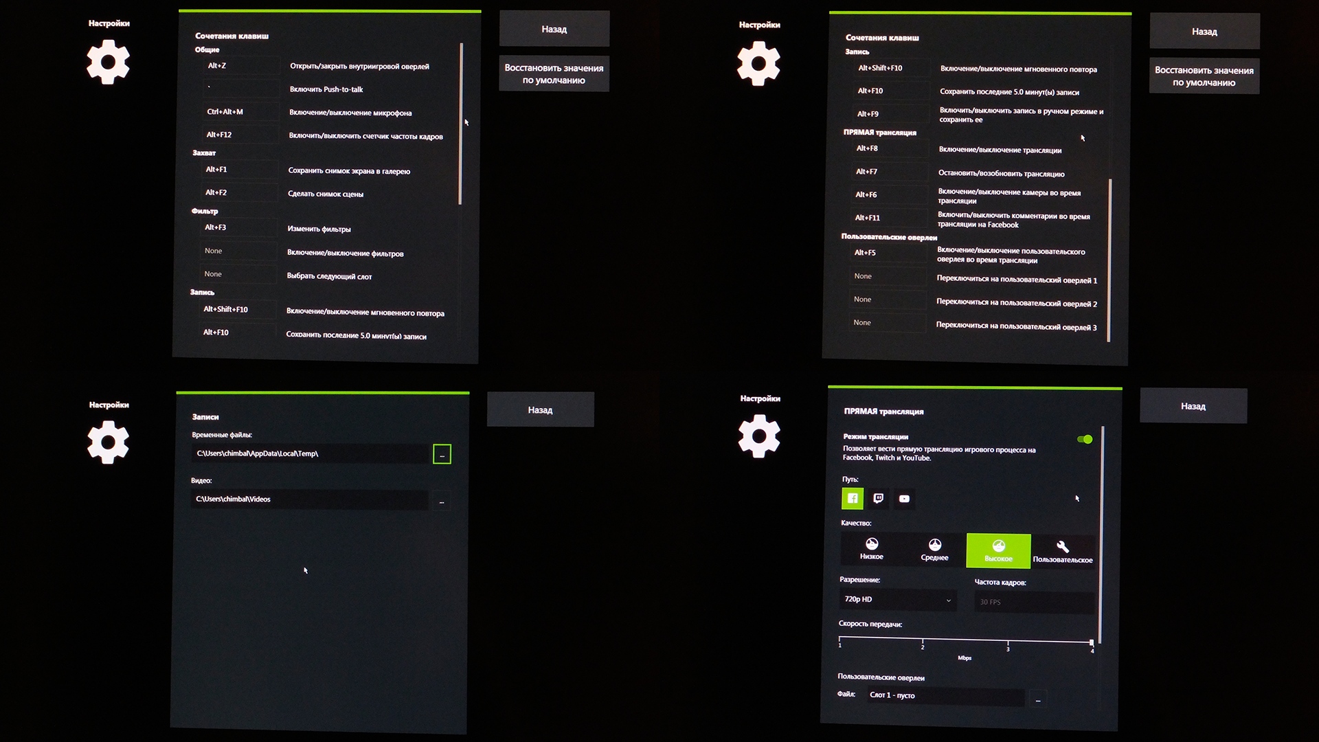

Здесь можно понаблюдать над разной степенью испорченности скриншотов по вине GeForce Experience, еще на принудительное скачивание и установку обновления, а так же сайт, который открывается после завершения принудительного обновления (прямо как вирус какой-то ведет себя).
Все подробности я решил вынести в сводную таблицу, так смогу сформулировать конкретно по пунктам все важные моменты.
Для начала просто покажу часть испорченных скриншотов, а после уже перейду к самому надежному способу, просто сделаю фото камерой.
Перейдем к фото, к моменту когда я сделал фото данного этапа, успела выйти новая версия драйвера, но обновлять я не буду т.к. статья еще не закончена.

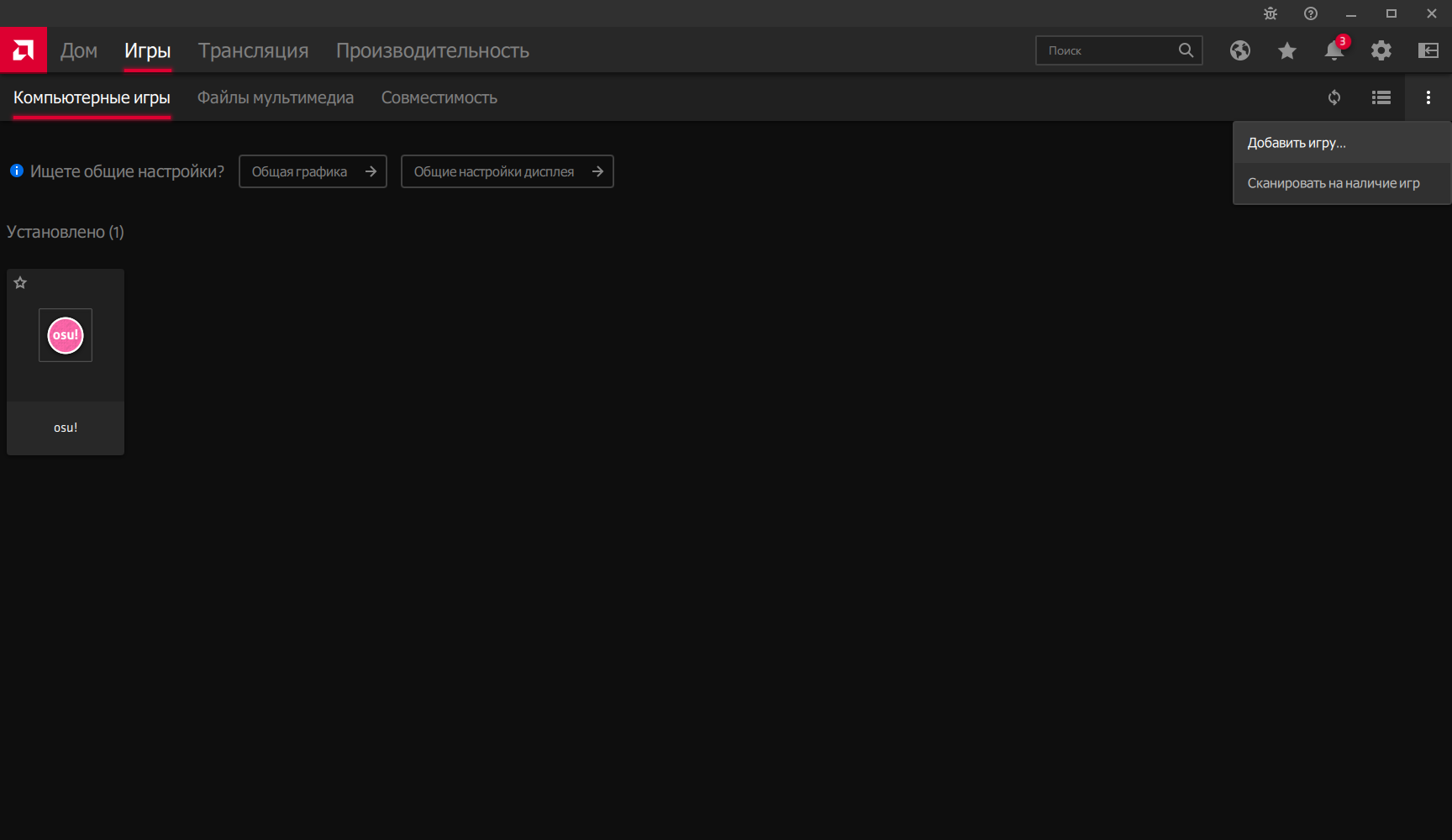

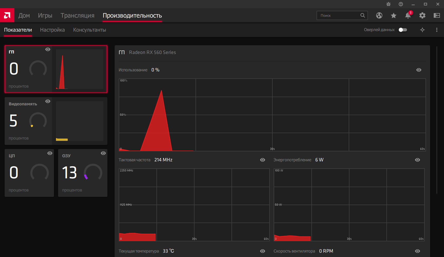

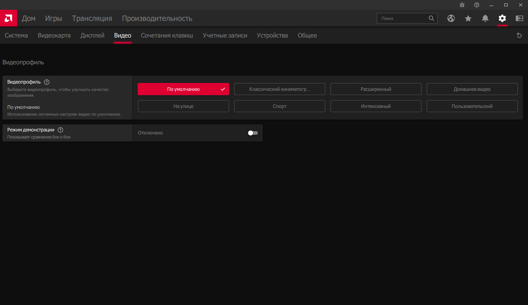

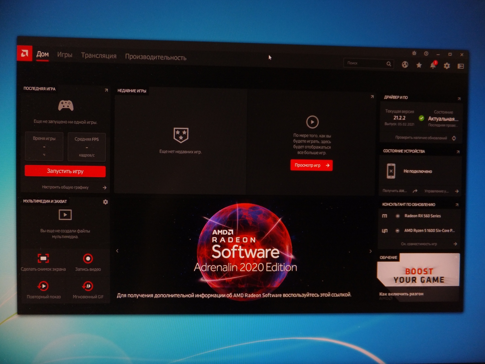

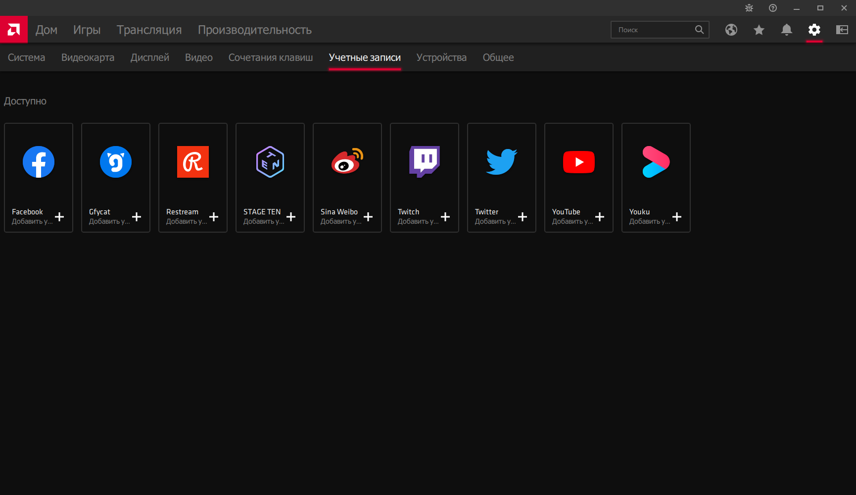

AMD:

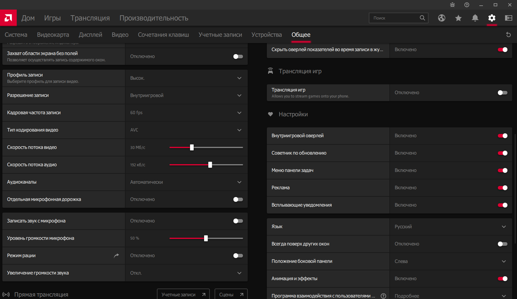

Самая приятная часть работы над статьей, ибо никаких проблем не возникло при создании этой части, сразу бросается в глаза функционал прямой трансляции, который значительно богаче чем у nVidia.
Отдельно упомяну иконку описания параметров, при наведении на которую появляется описание параметра, важно заметить что описание появляется правильно, в панели драйвера nVidia при выделении пункта настроек описание может появляться в нижней панели неправильно, например попытка получить описание выделенной настройки может быть проблемой.

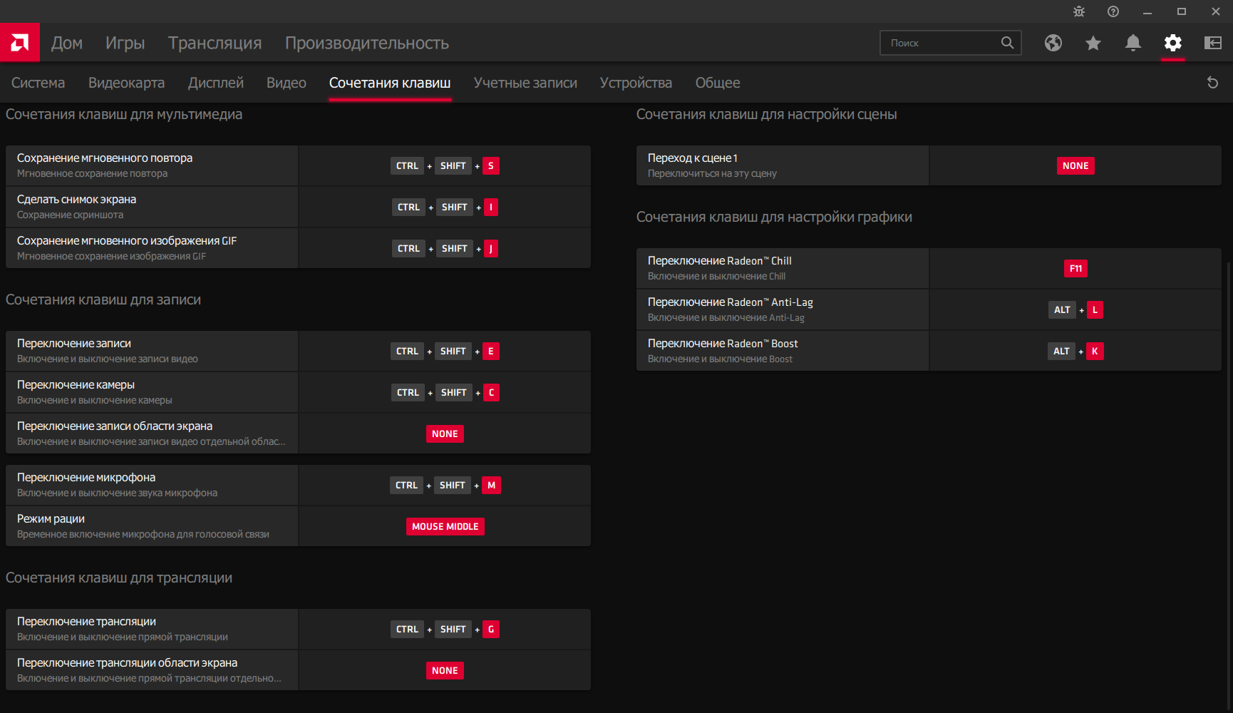

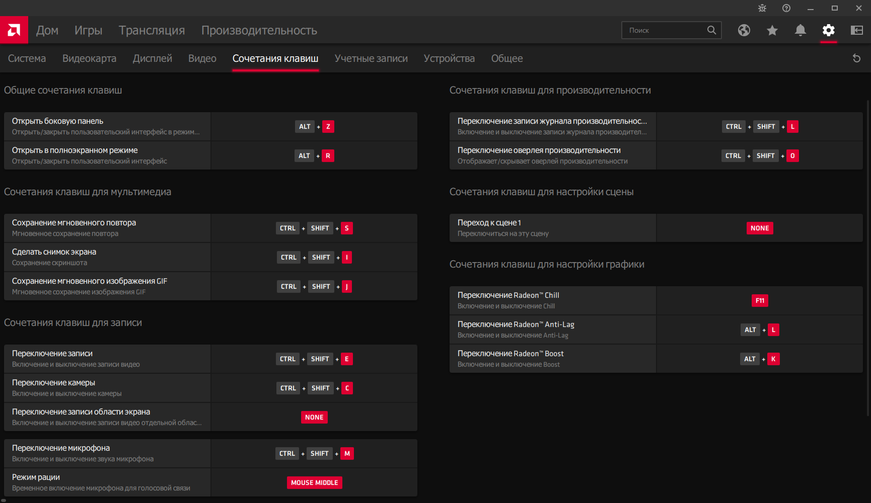

Абсолютно все горячие клавиши можно отключить если они мешают.
Могу выбрать глубину цветопередачи 6 или 8 бит (nVidia разрешает только 8 бит использовать в моем случае).

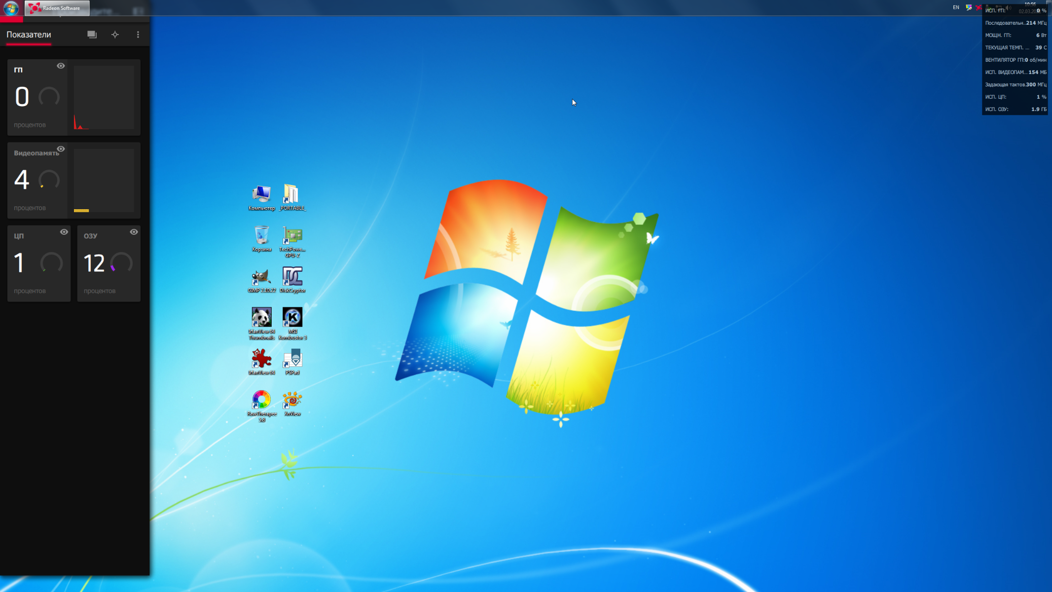

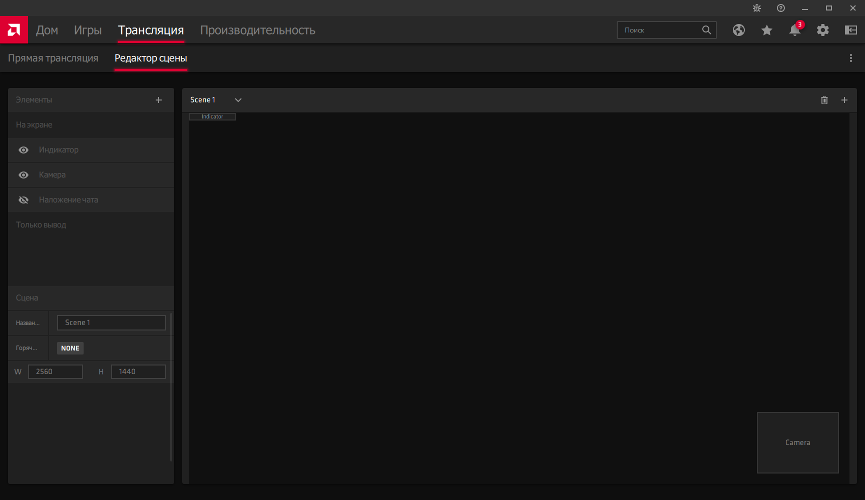

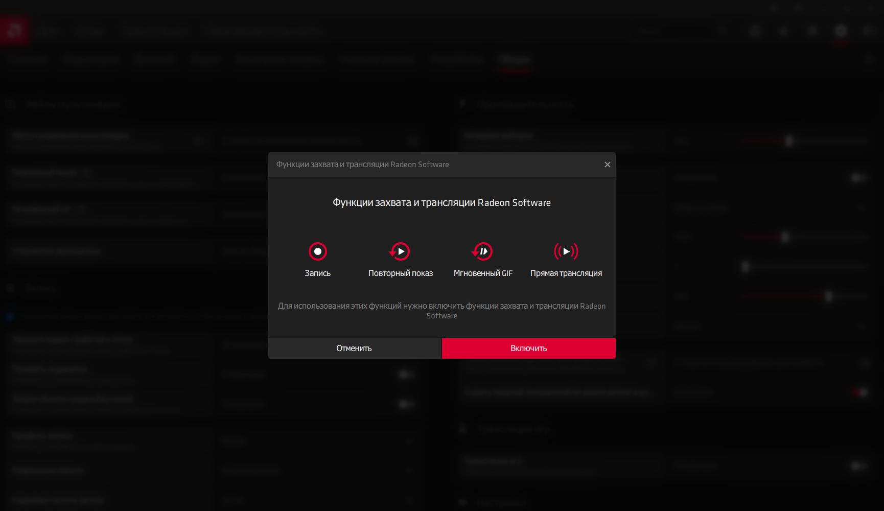

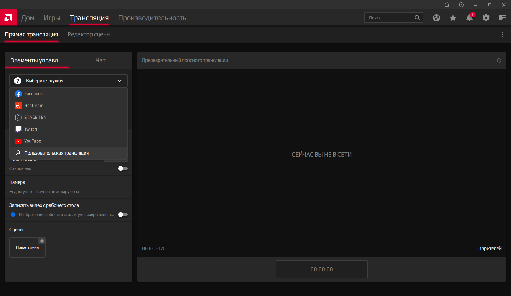

Параметры записи и трансляции очевидно богаче чем у nVidia, даже есть возможность записывать GIF-анимации, множество второстепенных параметров управляемы, например уведомления, советник и т.п.
Оверлей не занимает много места, и предоставляет быстрый доступ к некоторой части функционала драйвера, это не самостоятельное решение как в случае nVidia, все параметры регулируемые через оверлей можно изменить в настройках драйвера, и это правильно.

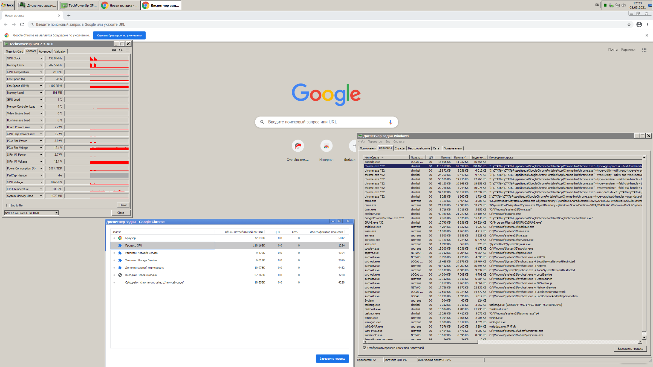

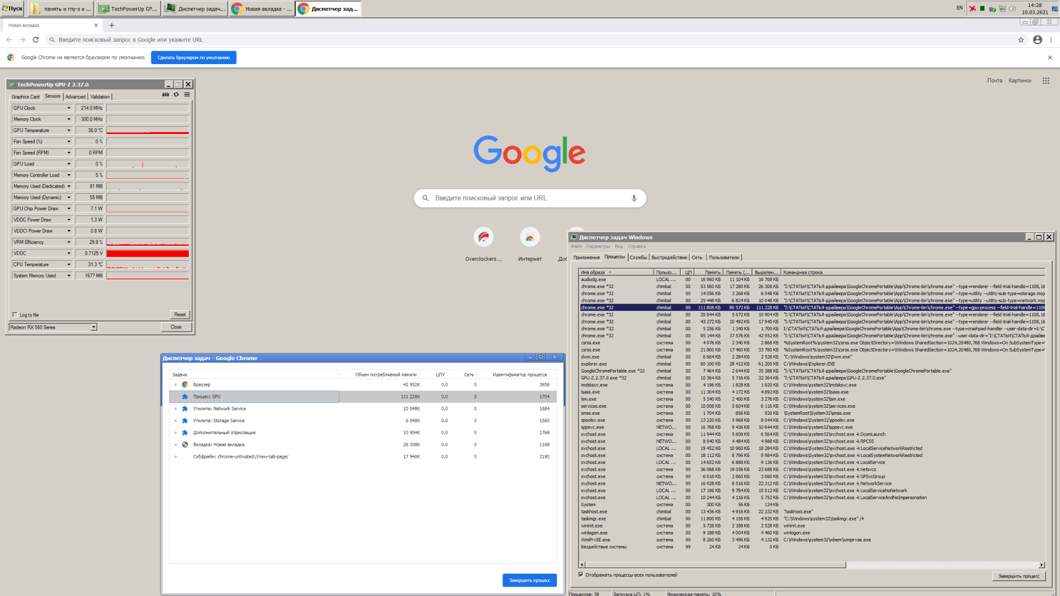

Chrome:
Использовалась одна и та же версия браузера, все процессы использующие видеокарту были закрыты перед запуском браузера, я выжидал примерно 5-10 минут чтобы браузер наверняка успел сделать свои тайные дела в фоне прежде чем я сделаю скриншот.
Конечно, тут почти пустая страница, но даже в таком случае у меня получилась небольшая разница с памятью.
Я не могу сравнить в более "тяжелых" случаях т.к. мне потребуется каким то образом создать одинаковые условия, но при этом аналогичные реальному использованию, открывать такие сайты как youtube не лучшая идея т.к. контент меняется постоянно, в итоге я остановился на "пустой" странице.

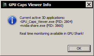

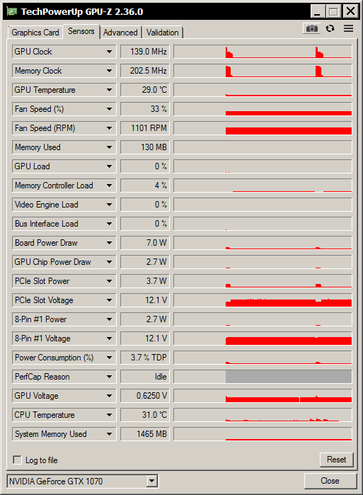

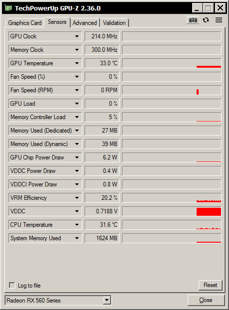

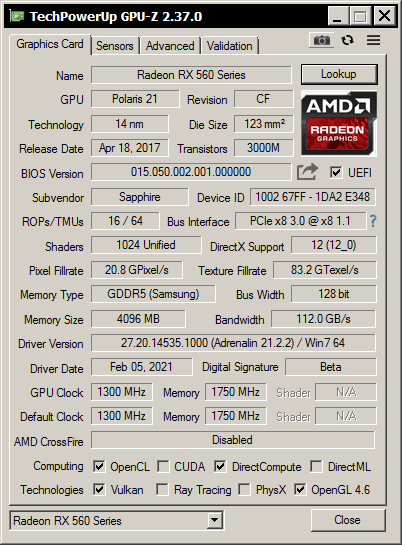

Память и GPU-Z:
Чтобы получить минимальное количество занятой видеопамяти я буду отключать все лишнее, и в этом отчасти мне поможет GPU Caps Viewer.
В случае nVidia память на видеокарте занимает процесс "nvidia share.exe", а в случае AMD программа GPU Caps Viewer ничего не показывает, возможно это из-за отключенной композиции рабочего стола с которой связаны процессы контрольной панели AMD, но как показывает мониторинг GPU-Z, хоть контрольная панель драйвера и не определяется в качестве активного 3D приложения, но память на видеокарте занимает.
| GPU-Z | ![]() |
| Видеопамять после старта системы | ![]() |
| Видеопамять в минимальном состоянии (все чего я смог достигнуть) |

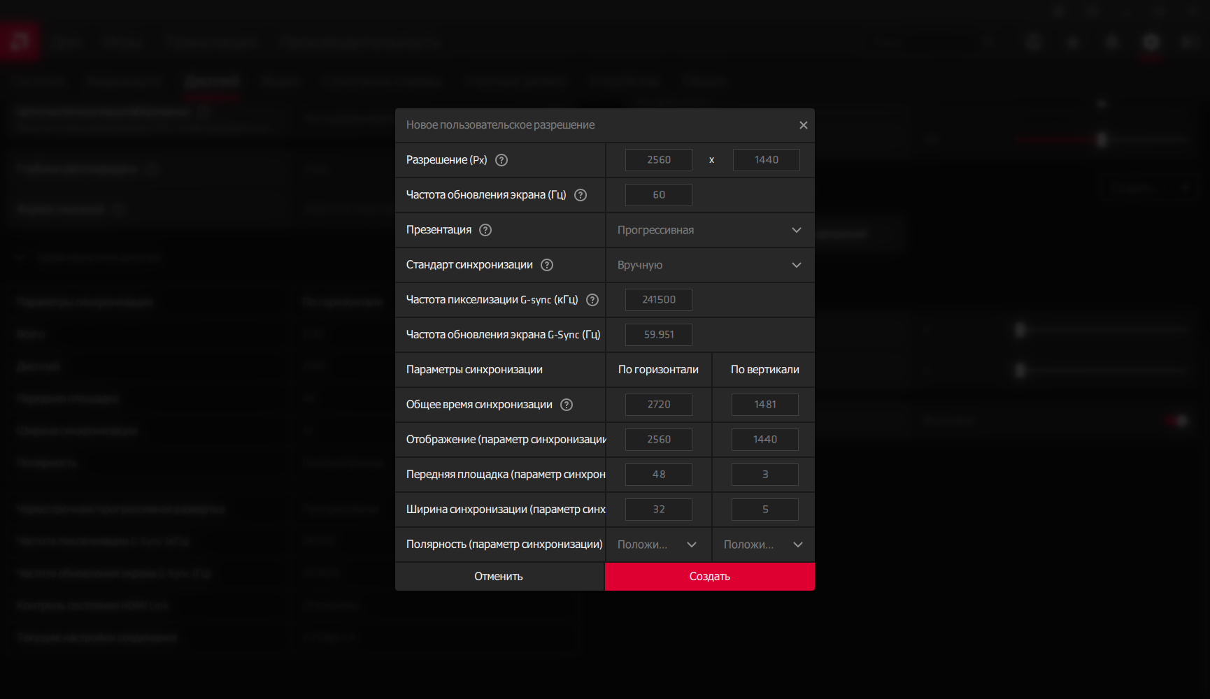

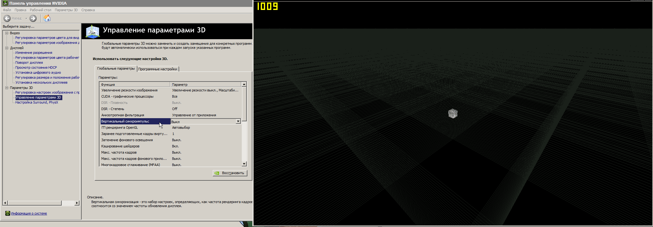

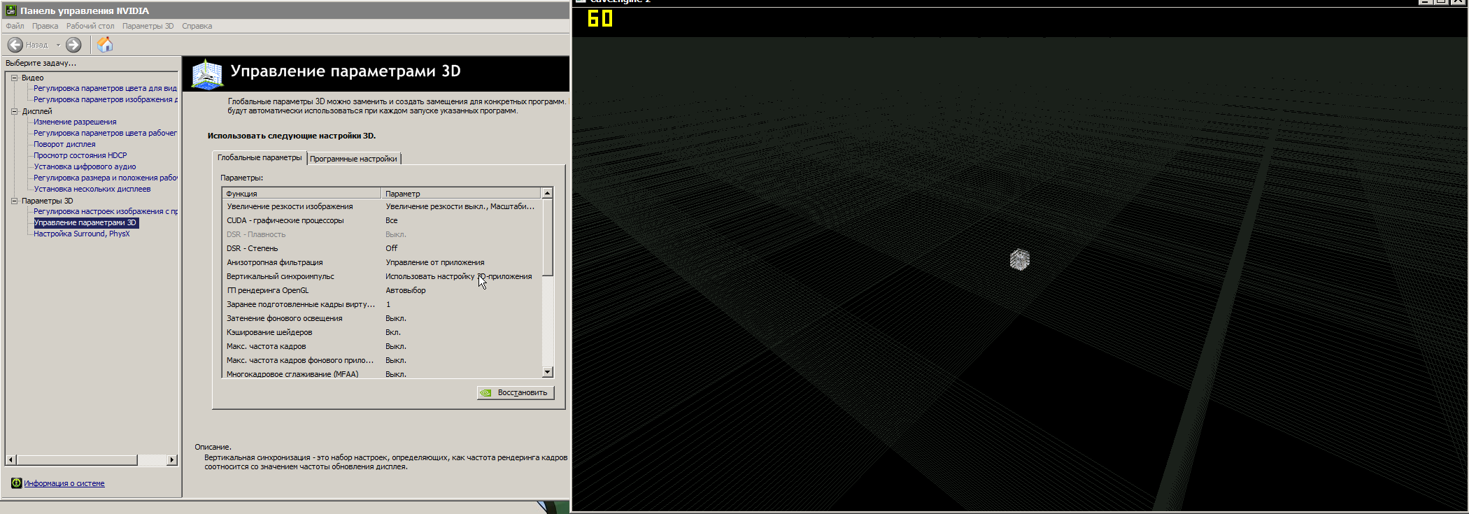

Есть у меня несколько заброшенных OpenGL проектов на C++, и тут всплывает проблема с принудительной вертикальной синхронизацией со стороны драйвера.
Следующие скриншоты более чем наглядно демонстрируют проблему, на уровне исходного кода вертикальная синхронизация не включена, но, несмотря на стандартную настройку драйвер её включает, в случае AMD все работает как положено.
59 Гц:
Я не сразу заметил этот косяк, и он не зависит от HDMI или DP подключения монитора, он просто есть и скрытно предоставляет ложную информацию приложениям.
В том же отчете Gpu Caps Viewer драйвер nVidia рапортует 59 Гц вместо 60, причем обращаю внимание, что у меня монитор для ПК, это не телевизор, и даже драйвер использует разрешение из раздела PC, но герцовка рапортуемая приложениям и отображаемая драйвером расходится.
Вероятно из-за этой проблемы драйвера у меня и образуется временами жесткий тиринг в некоторых играх даже со включенной вертикальной синхронизацией в игре, просто игра получает от драйвера неправильное значение герцовки и начинается веселье...
Причем пытаться изменять герцовку в операционной системе бесполезно, она возвращается обратно в 59 Гц после установки 60 Гц.

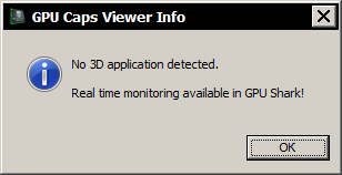

Для этой задачи мне пригодился GPU Caps Viewer версии 1.50, но в процессе я понял что данных оказалось больше, чем я планировал поместить в текущую статью.
В итоге было решено сделать отдельную статью с подробным сравнением API, а в этой статье я оставлю лишь основную информацию.

В случае nVidia достаточно не устанавливать GeForce Experience, вот и весь секрет "оптимизации", это пожалуй лучшая сторона в случае драйвера от nVidia.
Если же GeForce Experience был установлен, то его удаление не создает сложностей, почти все лишнее исчезает сразу же:

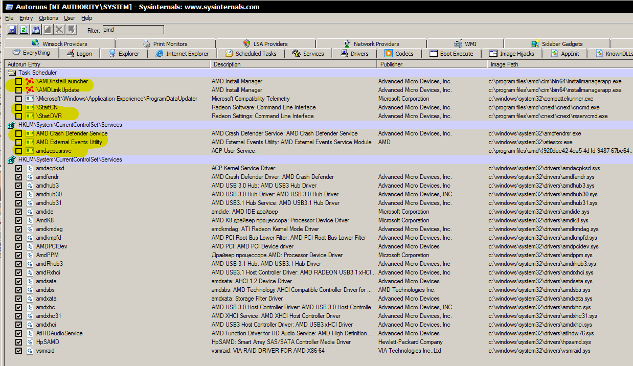

AMD:
В случае AMD немного сложнее, просто потому что AMD все и сразу реализовали одним целым (раньше ReLive можно было отдельно устанавливать).

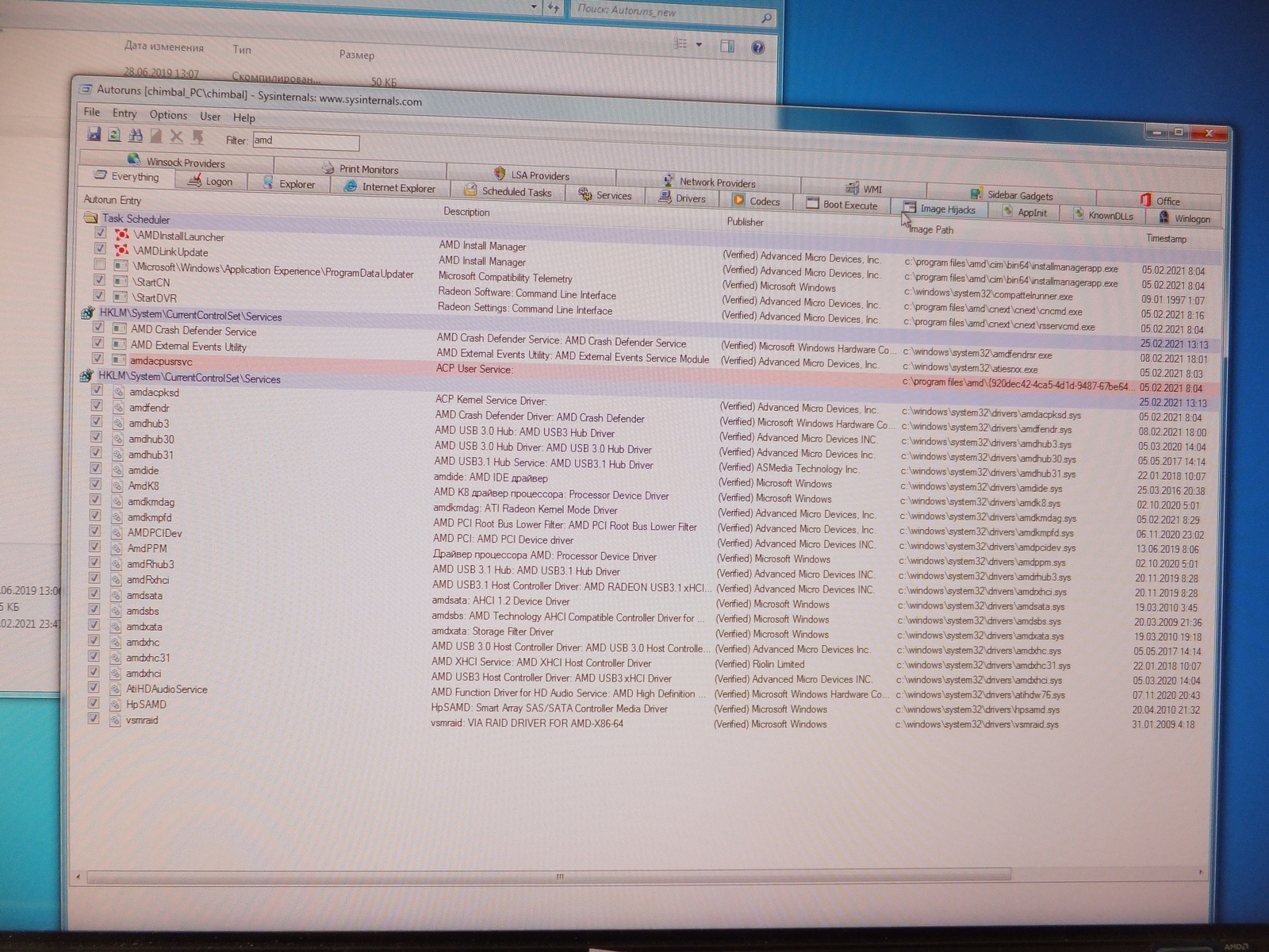

Несмотря на функционал и удобную панель настроек драйвера мне не хочется 99.5% времени просто содержать в ОЗУ процессы, которыми я не пользуюсь, потому покажу, что и как отключаю.
Нашлось 4 записи в планировщике задач и 3 службы, отключаем и следующая загрузка системы уже будет чистая:

| ОЗУ после запуска GeForce Experience / AMD Control panel | ~1,74 ГБ ~17102 дескрипторов ~630 потоков (композиция рабочего стола вкл.) |
~1.78 ГБ ~13141 дескрипторов ~758 потоков |

| Прямая трансляция | 1) Facebook, Restream, STAGE TEN, Twitch, Youtube, Пользовательская трансляция. 2) Трансляция области экрана. 3) Чат в панели драйвера. 4) Предварительный просмотр трансляции. 5) Редактор сцены. |

Раздел "Производительность", можно настроить частоты, систему охлаждения, лимит мощности, напряжения. | Отсутствует |
| Видео | 0) Режим демонстрации. 1) Резкость видео. 2) Красочность цветов видео. 3) AMD Steady Video (стабилизация) 4) AMD Fluid Motion Video (плавность) |
0) Регулировка параметров цвета для видео. 1) Подчеркивание контуров. 2) Подавление помех. 3) Подавление чересстрочной развертки. |
| Параметры дисплея (в моём случае) |
1) Пользовательский цвет (можно для конкретного приложения указать) 2) Доступная глубина цветопередачи 6 или 8 бит. 3) Формат пикселей: RGB 4:4:4 Full и Limited, YCbCr 4:4:4 и 4:4:2 |
1) Пользовательский цвет (я не нашел возможности установить для отдельного приложения параметры, плохо искал?) 2) Доступная глубина цветопередачи 8 бит. 3) формат цвета: RGB, YCbCr 422, 444. 4) "Выходной динамический диапазон": 16-235 и 0-255 |
| VSR / DSR (виртуальное разрешение экрана) и масштабирование | 1) Виртуальное сверхвысокое разрешение (VSR, аналог DSR) 2) Целочисленное масштабирование (требует включенное масштабирование ГП) |
1) DSR (аналог VSR, находится в параметрах 3D, требует выбирать конкретные множители) 2) Я не нашел настройки связанные с целочисленным масштабированием (плохо искал?) |

| AMD Control Panel GeForce Experience |
1) Проблемы запуска панели управления драйвера с отключенным композитором рабочего стола. 2) Поиск игр работает не лучше, чем у nVidia, разве что в наглую не шерстит по дискам, лучше вручную добавлять игры если это очень нужно по какой-то причине. |
0) GF Experience требует регистрацию и авторизацию в nVidia для запуска. 0.1) Устанавливая на старую видеокарту (напр. GTX 570), есть вероятность проблем с GF Experience связанные с нулевым и первым пунктами. 1) Автоматические обновления в принудительном порядке без возможности отказа или отмены. 2) В моем случае GF Experience портит скриншоты самого себя. 3) Невозможно отключить сочетание клавиш вызывающее оверлей, можно только изменить. 4) Назначение горячих клавиш может срабатывать через раз. 5) Наглый поиск игр на всех дисках пользователя при старте, при этом находит не всё. 6) Все настройки записи и т.п. находятся в оверлее GF Experience, который в свою очередь принудительно выставляет себя поверх всех окон. |

1) "Вертикальный синхроимпульс" - в некоторых 3D приложениях драйвер может принудительно включать вертикальную синхронизацию несмотря на установку "использовать настройку 3D-приложения". 2) В моем случае есть проблема "59 Гц", драйвер показывает в своей контрольной панели 60 Гц и выдает на монитор 60 Гц, но сообщает приложениям 59 Гц, вероятно эта ложная информация от драйвера является причиной тиринга в некоторых играх, от которого не спасает даже вертикальная синхронизация. |

1) GeForce Experience: Это приложение выглядит для меня как неудачная попытка что-то создать, вроде и есть, а пользы нет, настраивать крайне неудобно, зачем-то все настройки вынесли в оверлей и разбросали по разным разделам, куча пунктов в окне GeForce Experience чисто для информации которая бесполезна (версия GeForce Experience что меняется принудительными обновлениями независимо от пользователя, и т.п.).
Обязательная регистрация и авторизация еще "портит жизнь", без этого не позволят даже видео записать.
Принудительные обновления без возможности проигнорировать или отменить, и это серьезная проблема для владельцев старых видеокарт в драйверах к которым GeForce Experience устанавливается по умолчанию и никак не уведомляет об этом, такая установка может привести к ошибкам авторизации, а еще к проблемам из-за ошибок с принудительными обновлениями, что никак не контролируются пользователем.
Я остался недоволен после использования GeForce Experience, ощущение, что пользуешься незаконченным продуктом, особенно если учесть через раз срабатывающие нажатия во время изменения горячих клавиш.
Есть конечно несколько проприетарных "only nVidia" функций, но мне так и не довелось их применить, да и не везде они работают т.к. требуют поддержку со стороны игр, для меня GeForce Experience бесполезен от слова "совсем".
Единственное, что порадовало это удаление GeForce Experience из системы, он удаляется и сносит за собой все видимые хвосты.
2) Драйвер AMD: Контрольная панель драйвера хорошо проработана, однако она не всегда запускается если композитор рабочего стола отключен.
По сути AMD сделала то, что не смогла nVidia, причем сделала на голову качественнее, и при этом всё доступно без лишних телодвижений с регистрацией/авторизацией.
Я остался доволен контрольной панелью драйвера AMD, но я предпочитаю для каждой задачи использовать конкретный инструмент, потому я спокойно отключаю из автозагрузки все процессы чтобы не занимали лишние ресурсы системы.
Могу отметить чувствительность драйвера AMD к ошибкам работы системной ОЗУ, во время экспериментов с разгоном ОЗУ я заметил эту особенность, драйвер nVidia гораздо менее чувствителен к ошибкам работы системной ОЗУ, но сложно это назвать минусом для AMD, просто не получится сидеть спокойно если разгон ОЗУ имеет хоть малейшие проблемы.

3) Видеопамять: В случае AMD я спокойно отключаю все лишние процессы и получаю всего 16 МБ занятой видеопамяти, разумеется композитор рабочего стола отключен, остальное доступно для приложений.
В случае nVidia постоянно занято как минимум 130 МБ видеопамяти, причем нет разделения что на самой видеокарте, а что в системной ОЗУ, бесполезно отключать все что можно отключить, на что эту сотню мегабайт тратит драйвер непонятно.
4) Память и процессы: Если сравнить память, дескрипторы и потоки, то в ситуации "поставил и пользуешься" драйвер от AMD выглядит чуть более тяжёлым чем драйвер nVidia вместе с GeForce Experience, однако на накопителе все же драйвер от AMD более экономичен.
Но дело меняется если не устанавливать GeForce Experience, тут безоговорочно преимущество будет за nVidia, конечно, теряется и так скудный функционал, но в целом драйвер от nVidia без GeForce Experience намного легче чем драйвер от AMD в состоянии "как есть".
5) Запись видео и трансляция: Я конечно не любитель использовать средства драйвера для этих целей, но AMD предоставляет значительно больший функционал чем nVidia, по крайней мере судя по наличию возможностей которые не были обнаружены у nVidia.
Особенно хочу отметить что AMD постарались сконцентрировать настройки в предназначенных для этого разделах.
AMD: В пределах окна можно выбрать микрофон, параметры записи/трансляции аудио/видео, места сохранения записей, галочка разрешающая запись видео с рабочего стола и т.п.
nVidia: Для звука отдельный раздел, для записи видео отдельный раздел, для изменения места сохранения файлов отдельный раздел, для разрешения записи видео с рабочего стола тоже отдельный раздел (для одной галочки отдельный раздел!!!), а еще в горячих клавишах запрятали часть функционала записи видео, полный хаос.
Я уже не говорю про возможность выбрать кодек и битрейт аудио в драйвере AMD, когда у nVidia лишь ползунок битрейта видео, кнопка выбора разрешения/fps и делай с этим что хочешь.

8) Датчики: В GPU-Z неоднозначные позиции с датчиками, с одной стороны nVidia информативнее, с другой стороны AMD, но не стоит забывать что взяты видеокарты из разного класса производительности и датчики могут различаться если взять ту же RX580 вместо RX560, но чего точно нет у nVidia так это отслеживания показателей самим драйвером.
По сути AMD реализуют функционал того же MSI Afterburner, собирая показания датчиков и записывая это в журнал (некоторый аналог бенчмарка FRAPS'ом) или выводя в настраиваемый оверлей, это как по мне весьма полезный функционал, самое то для людей которые не желают возиться с настройками MSI Afterburner или аналогов.
