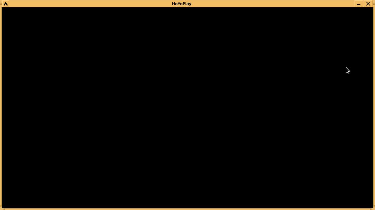

При запуске новомодного лаунчера HoYoPlay (для таких игр как Genshin Impact) можно столкнуться с проблемой чёрного окна, сейчас продемонстрирую от момента запуска:
Приложение открывается в панели задач, вроде всё нормально, не считая небольших визуальных проблем с линуксоидной панелью, но главное окно не появляется само, что уже странно:
Но если открыть лаунчер вручную... В общем открывается черное окно без содержимого, а закрыть можно только диспетчером задач:
Это мне очень не понравилось!

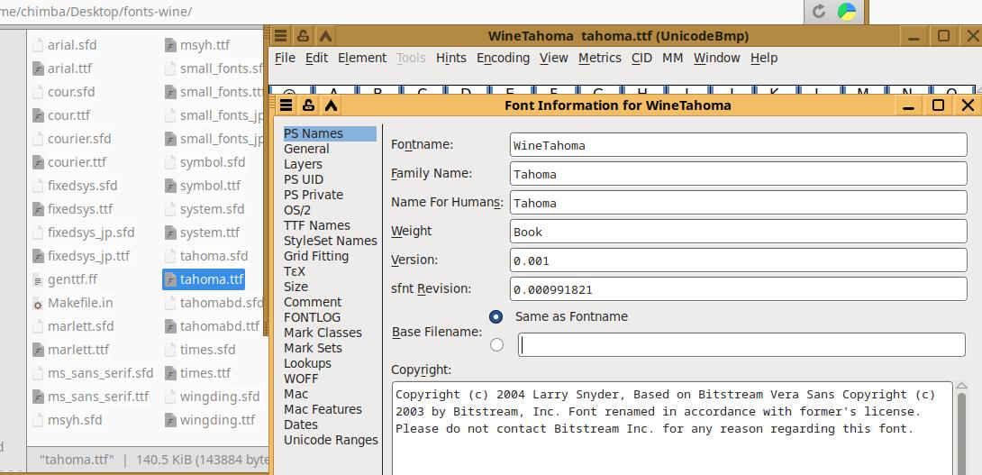

Дело оказалось в шрифтах! Изначально я собирал всё из префикса PortWINE (Port Proton, libs_v45), оттуда же автоматически были взяты шрифты, однако я не проверял их досконально, разве могут быть какие-то проблемы с шрифтами в линуксоидном софте?
А проблемы были, в префиксе PortWINE (Port Proton, libs_v45) находятся "неправильные" шрифты с "неправильными" лицензиями:
В один прекрасный момент эта подлянка была обнаружена, и так как "неправильные" лицензии я не люблю - было решено перепроверить все шрифты в каталоге, а после и вовсе всё заново пересобрать, чтобы наверняка всё было из "правильного", свободного и опенсорсного:
В итоге были собраны шрифты из зеркала репозитория Wine и Proton LG:
Так собралась целая пачка шрифтов, без которых в некоторых играх могут быть пустые места вместо текста, я вообще был удивлён, почему в стандартном префиксе PortWINE (Port Proton) не использовали эти свободные аналоги дополняющие друг друга вместо "неправильных" шрифтов:
А чтобы точно не подхватить ничего "неправильного" - каждый файл пришлось перепроверять весьма неудобным в использовании FontForge, ведь доверие уже было подорвано к "свободному Open-Source" (хотя открытый код не всегда значит свободное), конечно, это специализированный инструмент, но неужели нельзя было сделать его более дружелюбным в использовании? Хотя бы убрать глючное окно приветствия при запуске...

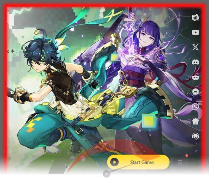

Так как многие игры не привередливы к системным шрифтам, в том числе и лаунчеры, сначала были удалены вообще все свободные шрифты, после чего лаунчер наконец заработал, именно так и был обнаружен корень проблемы.
Но шрифты необходимы для некоторых игр, нельзя удалять всё, а потому начал удалять некоторые основные шрифты, это были аналоги Arial и Tahoma, уже на этом этапе лаунчер запустился без проблем, а после и вовсе был выявлен конкретный виновник WineTahomaBold "tahomabd.ttf", именно он доводил лаунчер до зависания в чёрное окно:
Да, удаление "tahomabd.ttf" решило все проблемы с запуском лаунчера HoYoPlay, похоже этот аналог получился не очень аналогичным оригиналу, ну или у лаунчера есть какие-то недоработки:

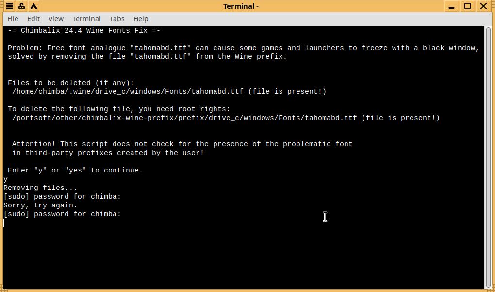

К счастью, проблема легко решается удалением проблемного файла, чем собственно и занимается новенький, но очень простой скрипт, несколько переменных, кучка дополнительных проверок наличия проблемных файлов, ну и большую часть места занимает пояснительный текст для конечного пользователя:
Всё работает, осталось добавить текст после завершения работы, а то непонятно что скрипт находится на паузе после выполнения:
Проверяю ещё раз, отлично, всё работает как надо, а большего и не надо:
