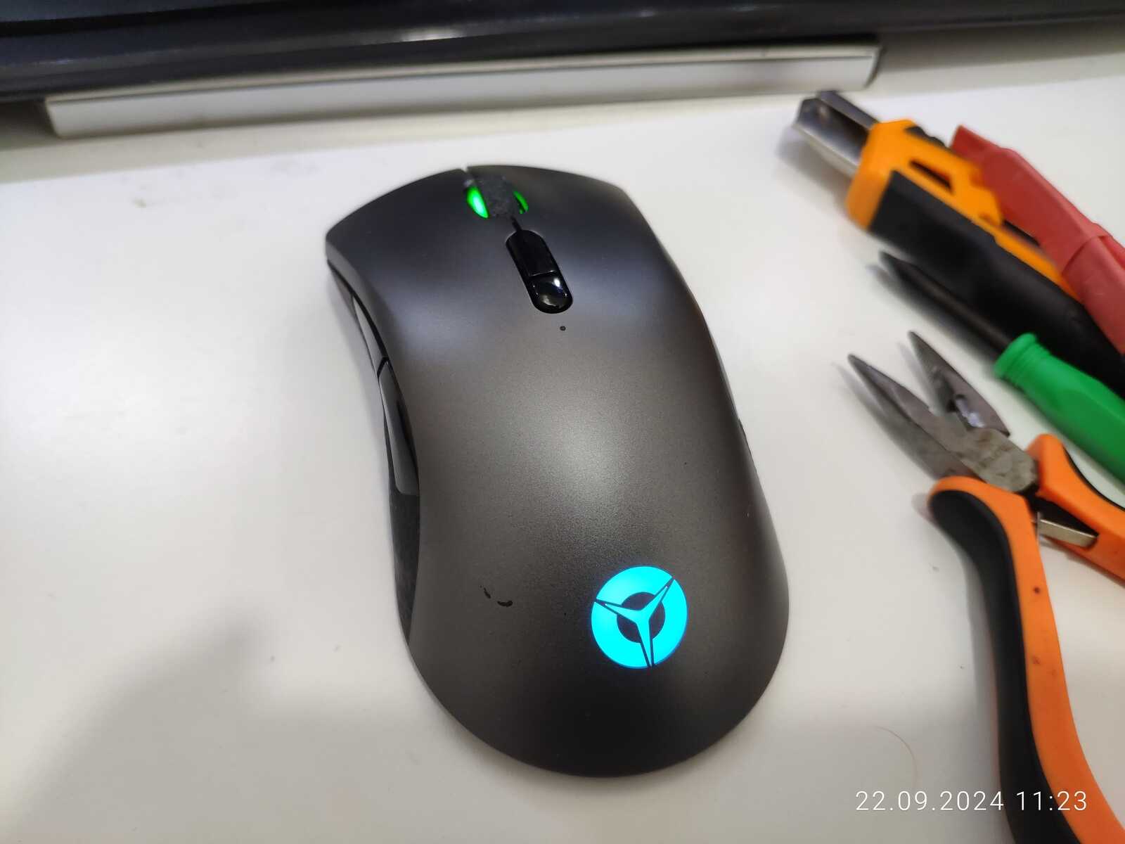

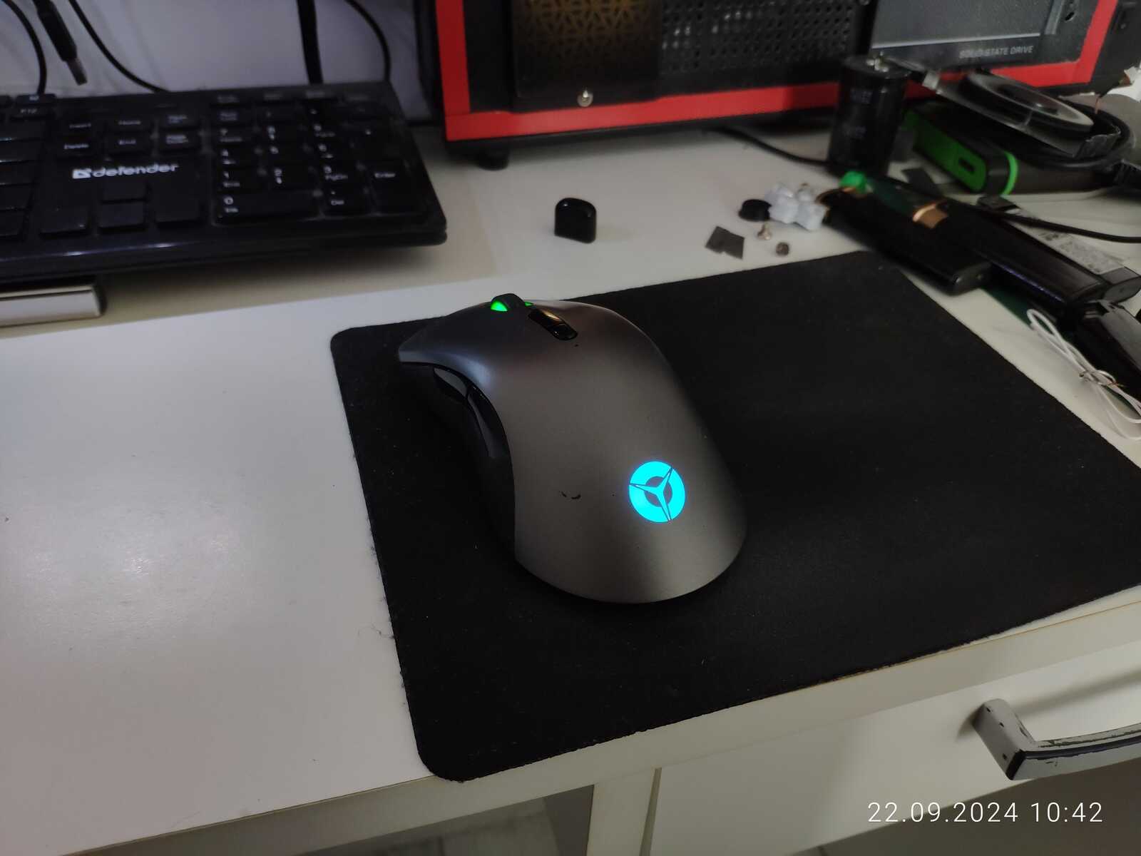

Колесо это одно из самых слабых мест практически любой компьютерной мыши, и тут важно сказать, что есть два основных вида сенсоров для колёсиков у мышей, это дешёвый механический, устанавливаемый в подавляющее большинство как дорогих, так и самых дешёвых мышек, и гораздо более надёжный оптический, что обычно можно было встретить в некоторых старых офисных мышках.
Разумеется, мышь Lenovo Legion, как и подавляющее большинство таких устройств, имеет дешёвый механический сенсор колеса, и естественно он вышел из строя, даже попытка прокрутить страницу в браузере превращается в сущий ад:

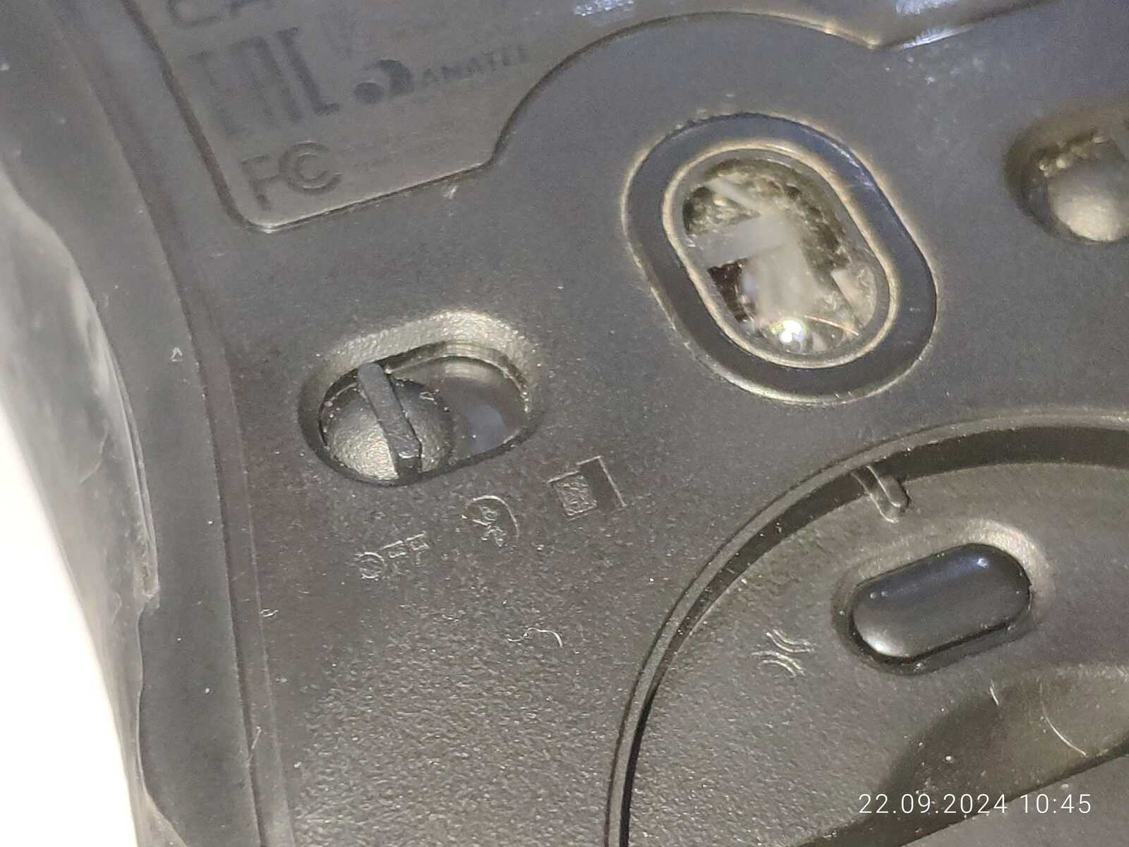

Отключаем единственный выключатель на мышке:

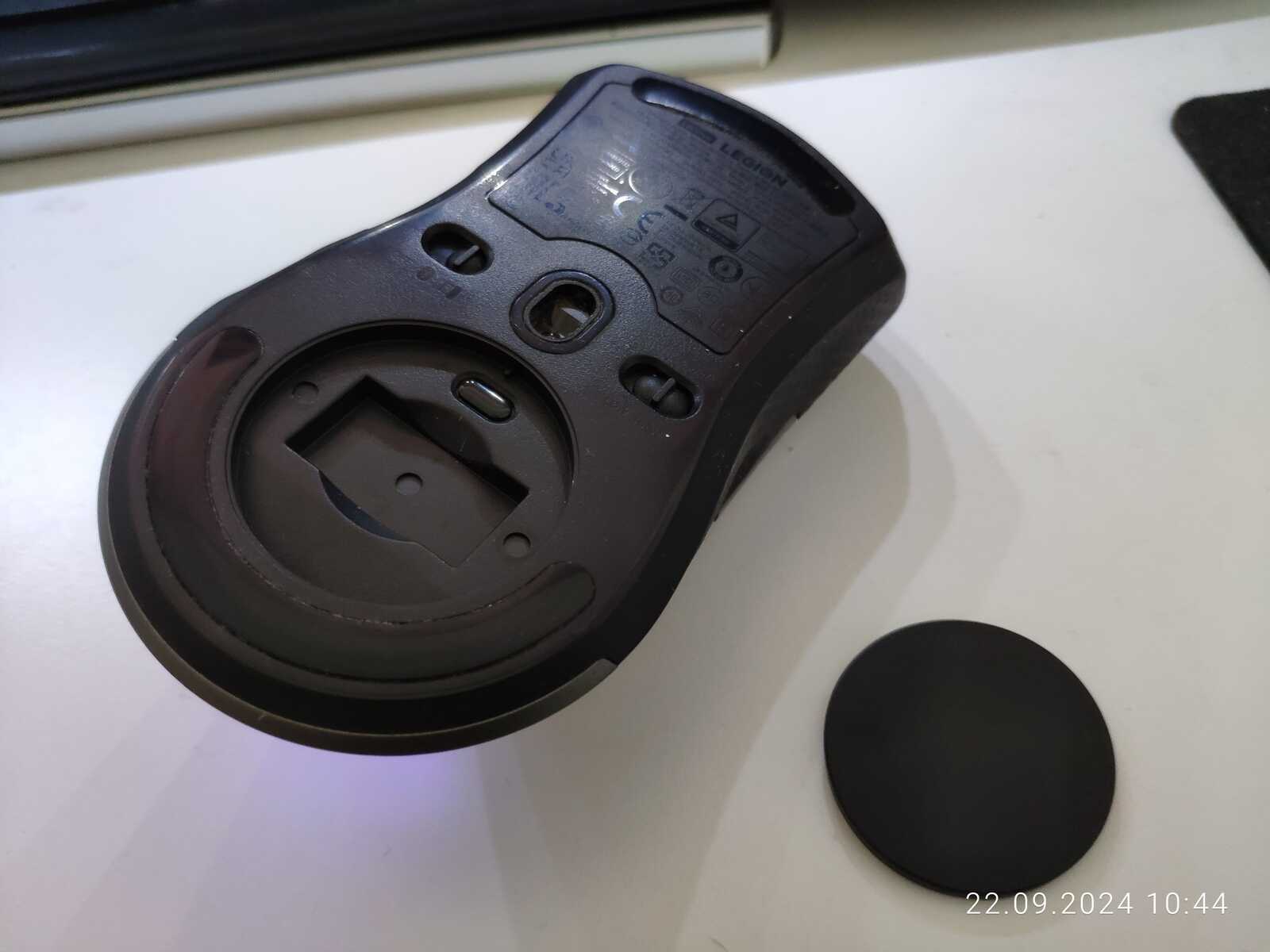

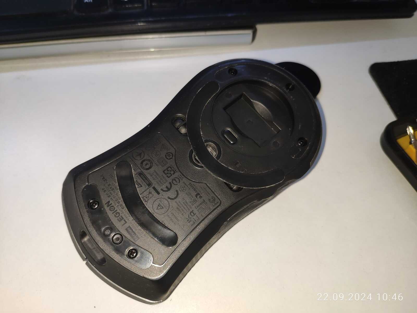

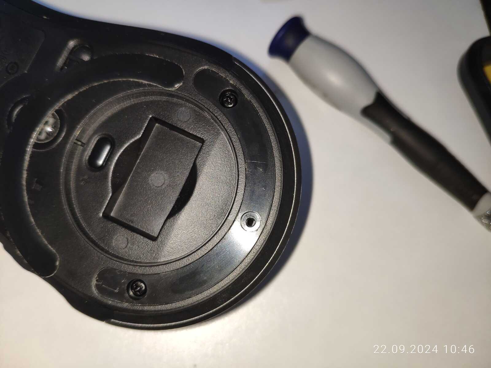

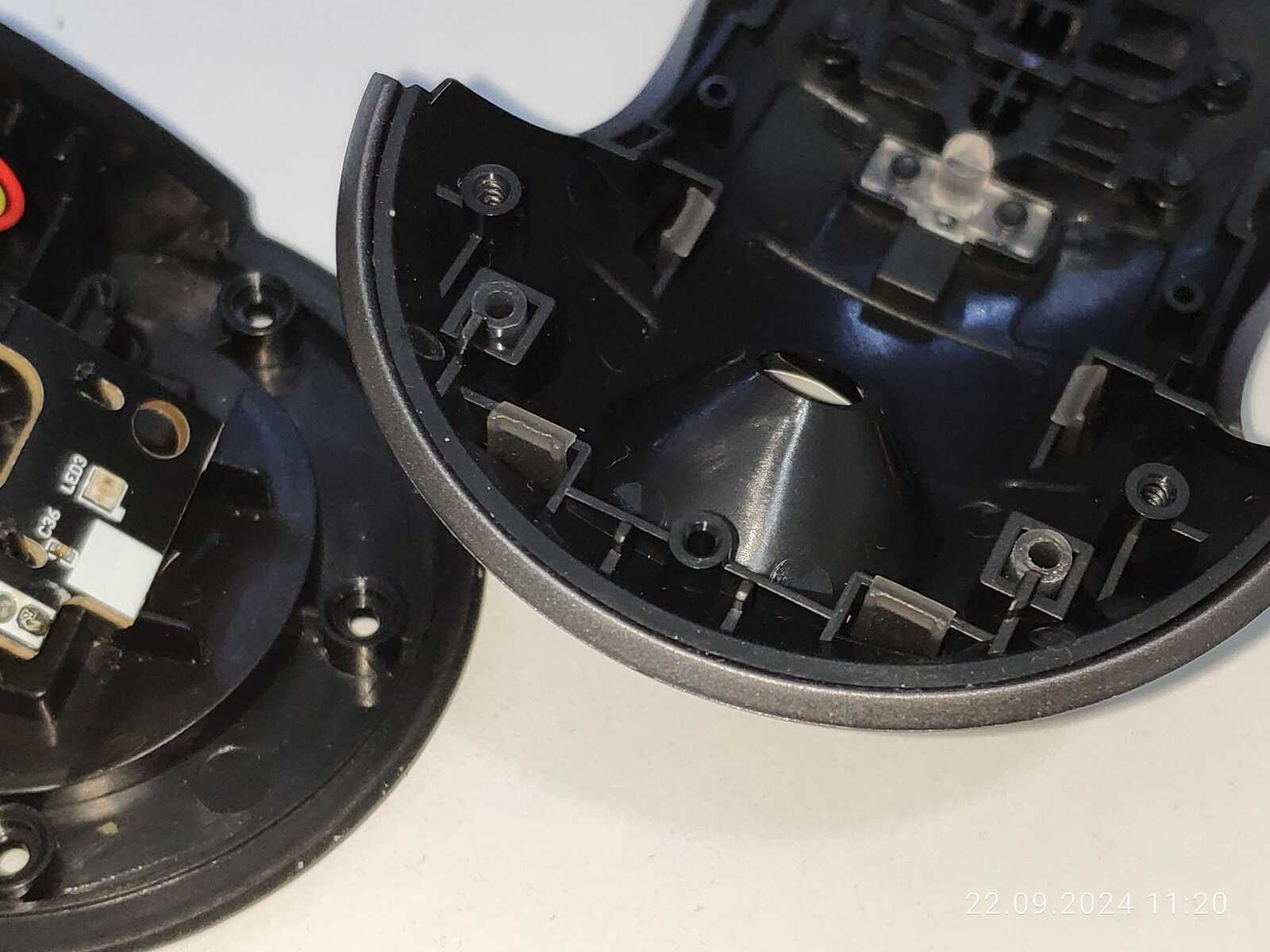

Переклеиваем подушечки, под ними скрыты саморезы, одного кстати нет с завода, забавно:

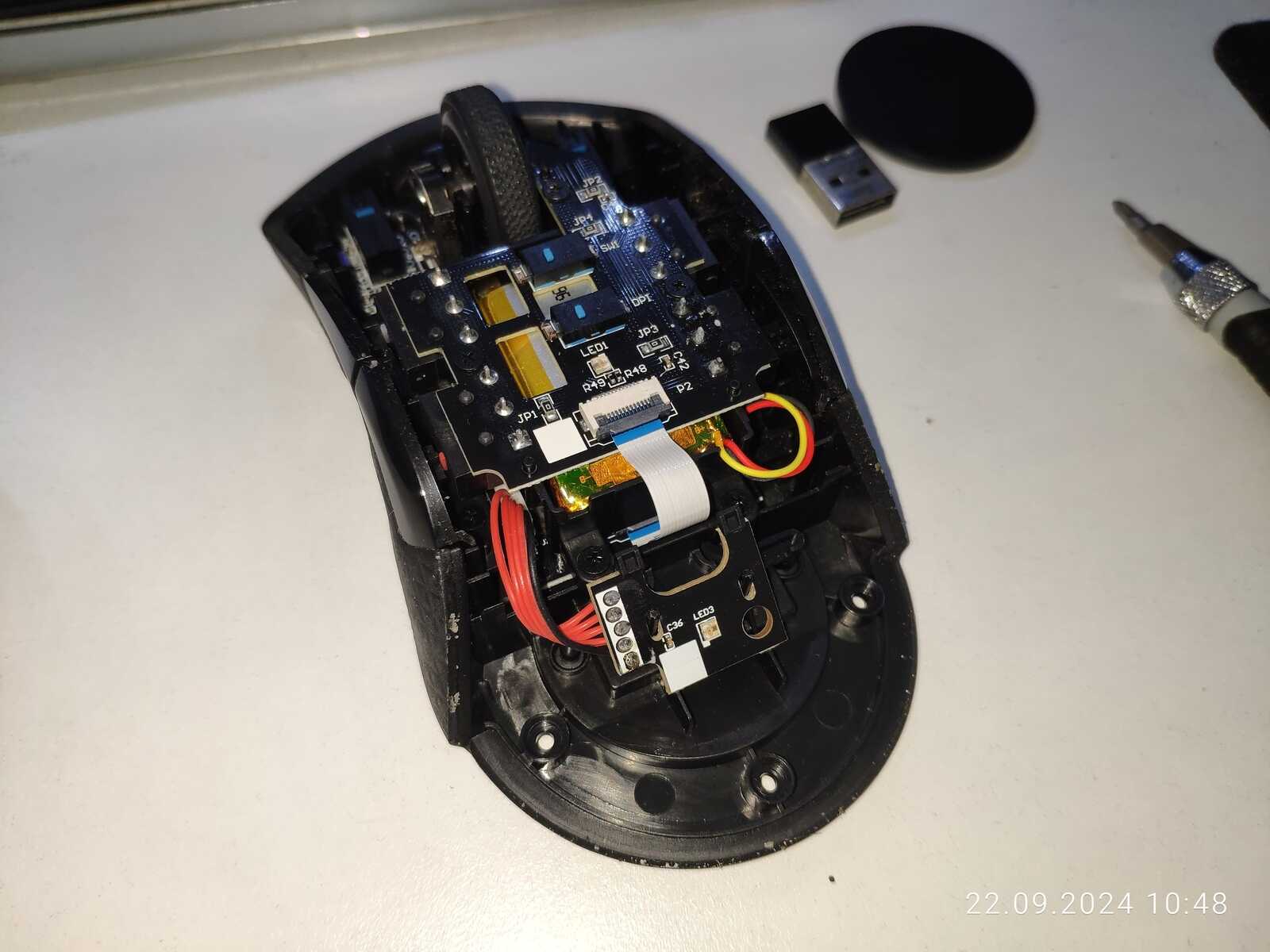

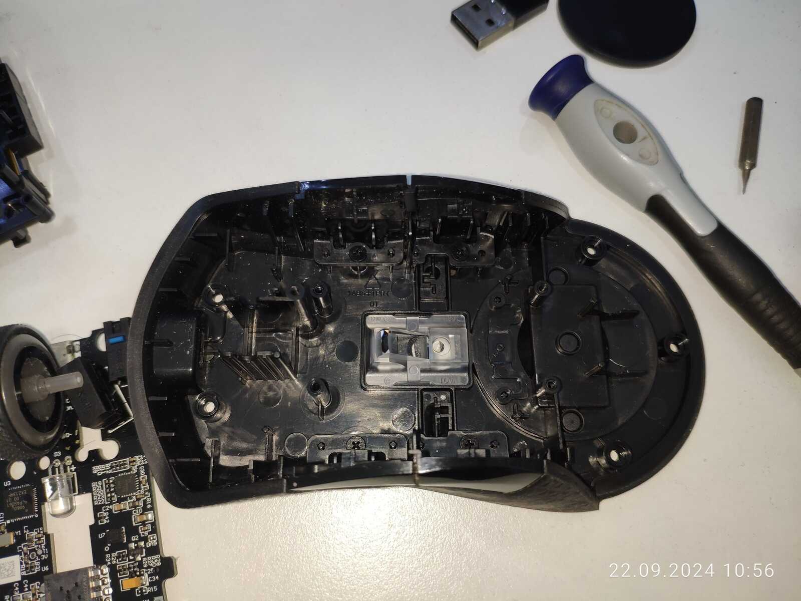

И вот мышь разобрана, вернее корпус мыши:

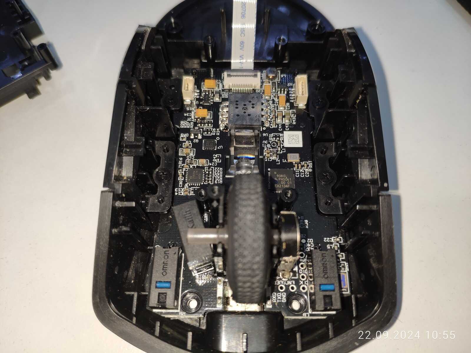

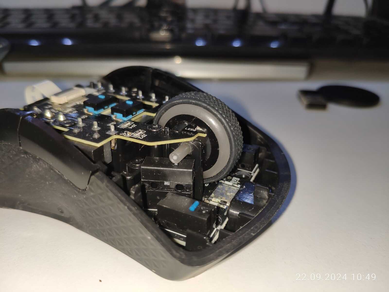

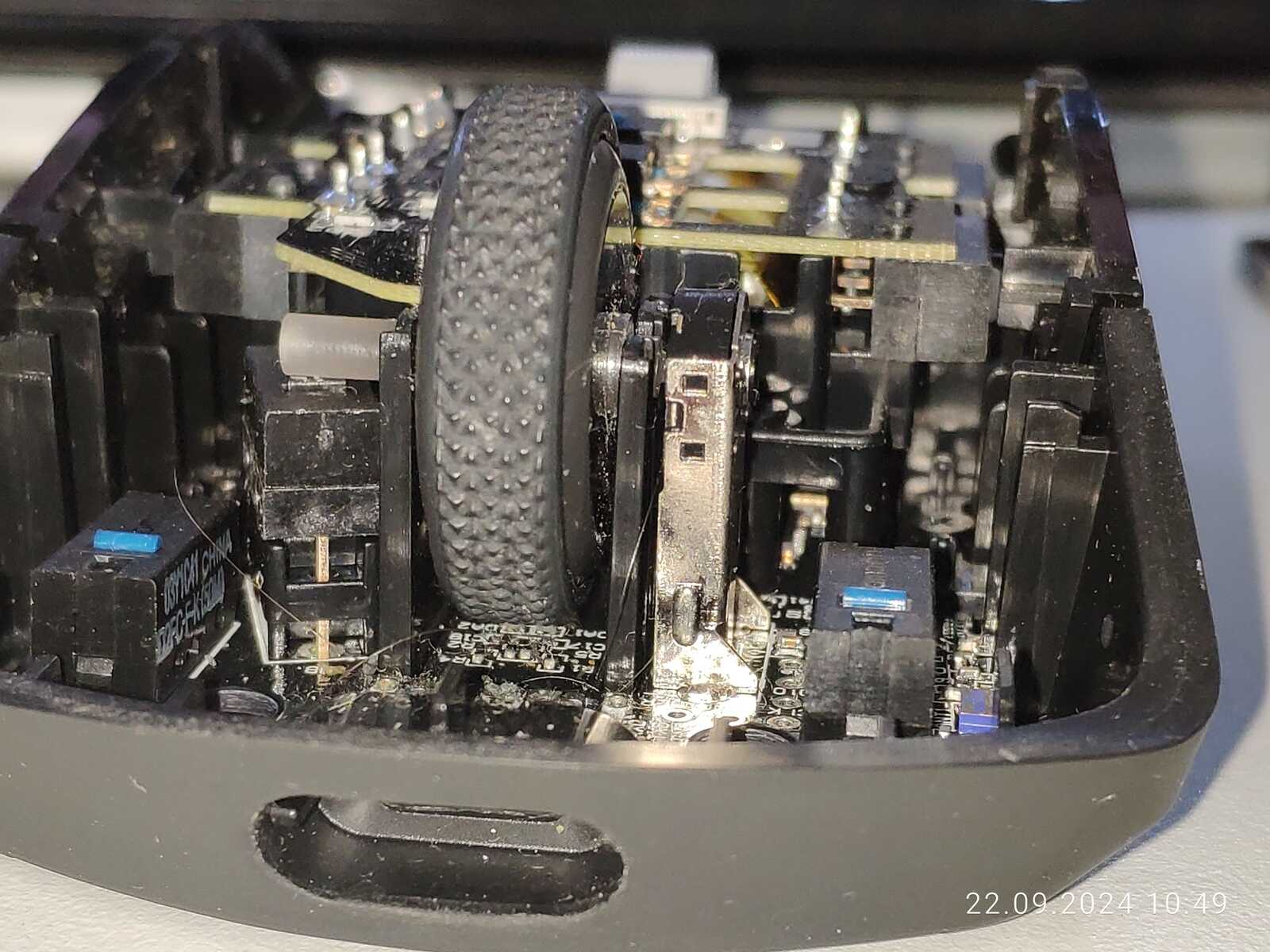

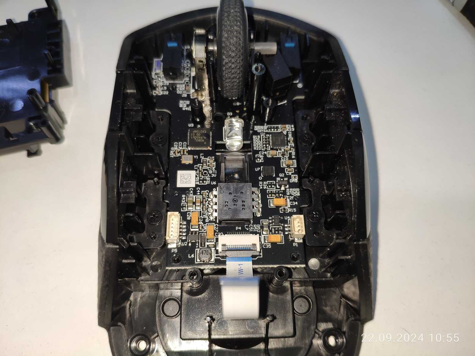

Бегло осматриваем конструкцию устройства:
А вот и злополучный сенсор колеса, который мы будем лечить от запланированного устаревания:

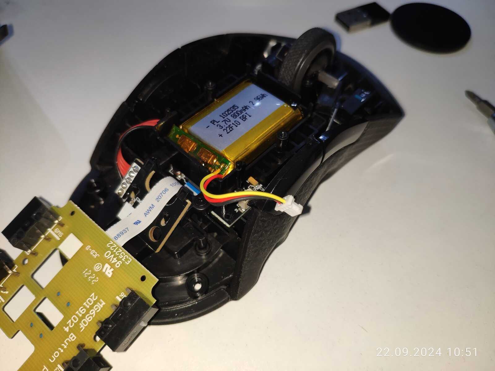

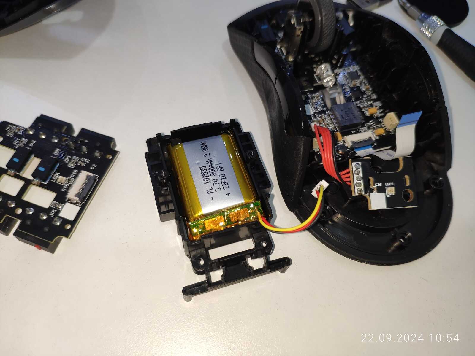

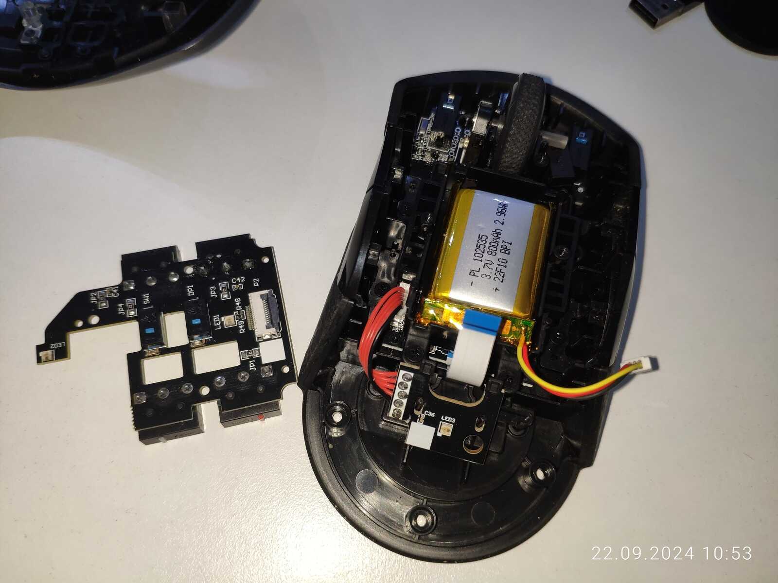

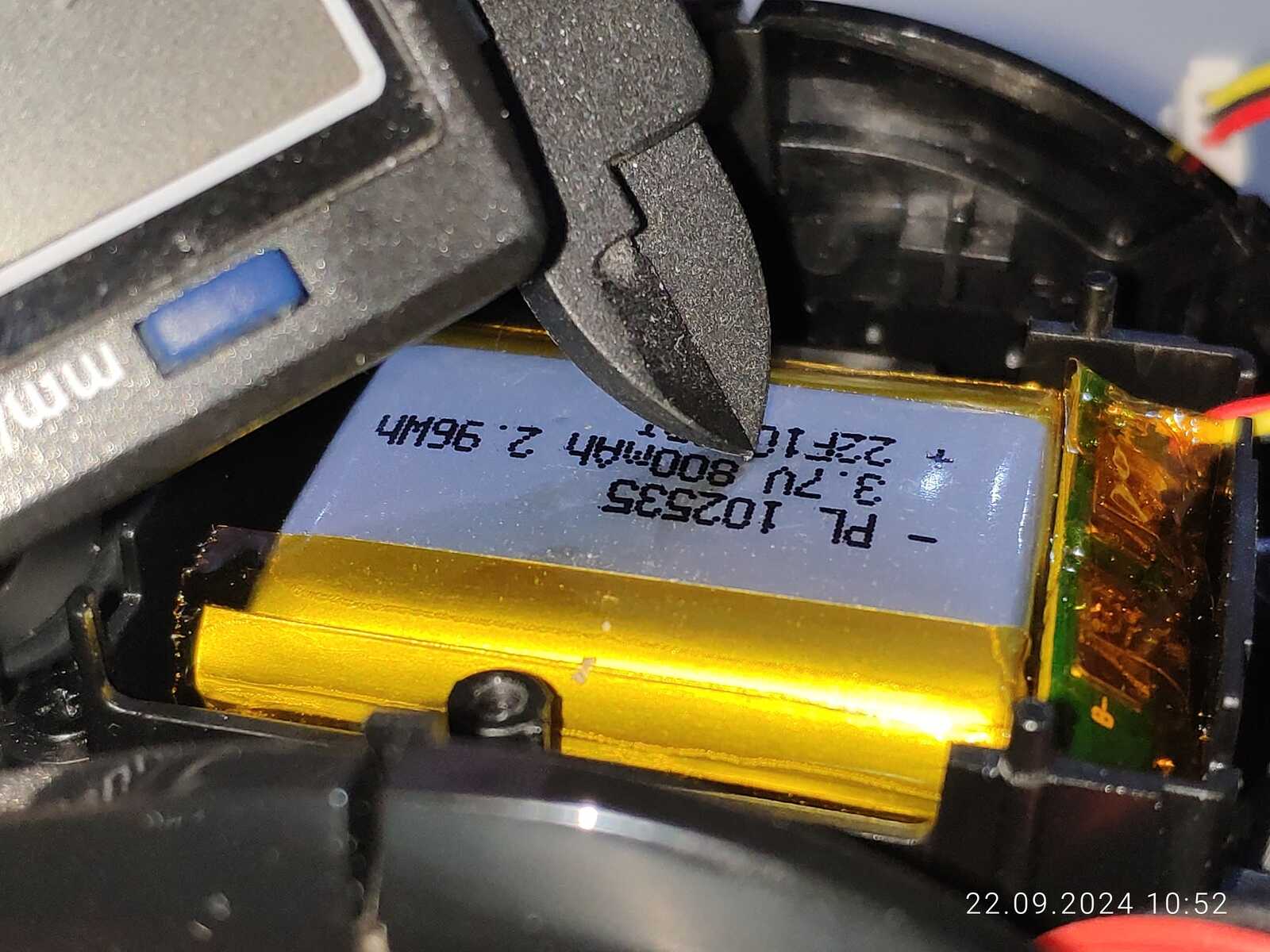

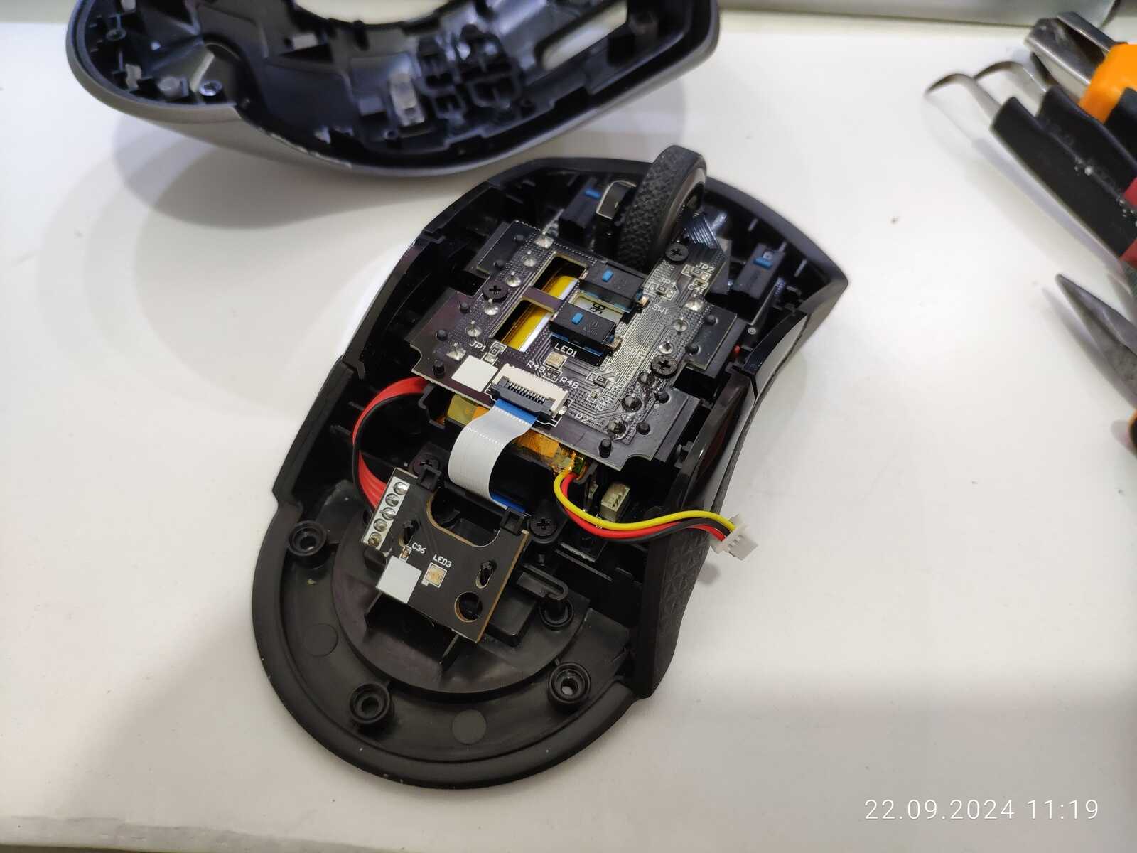

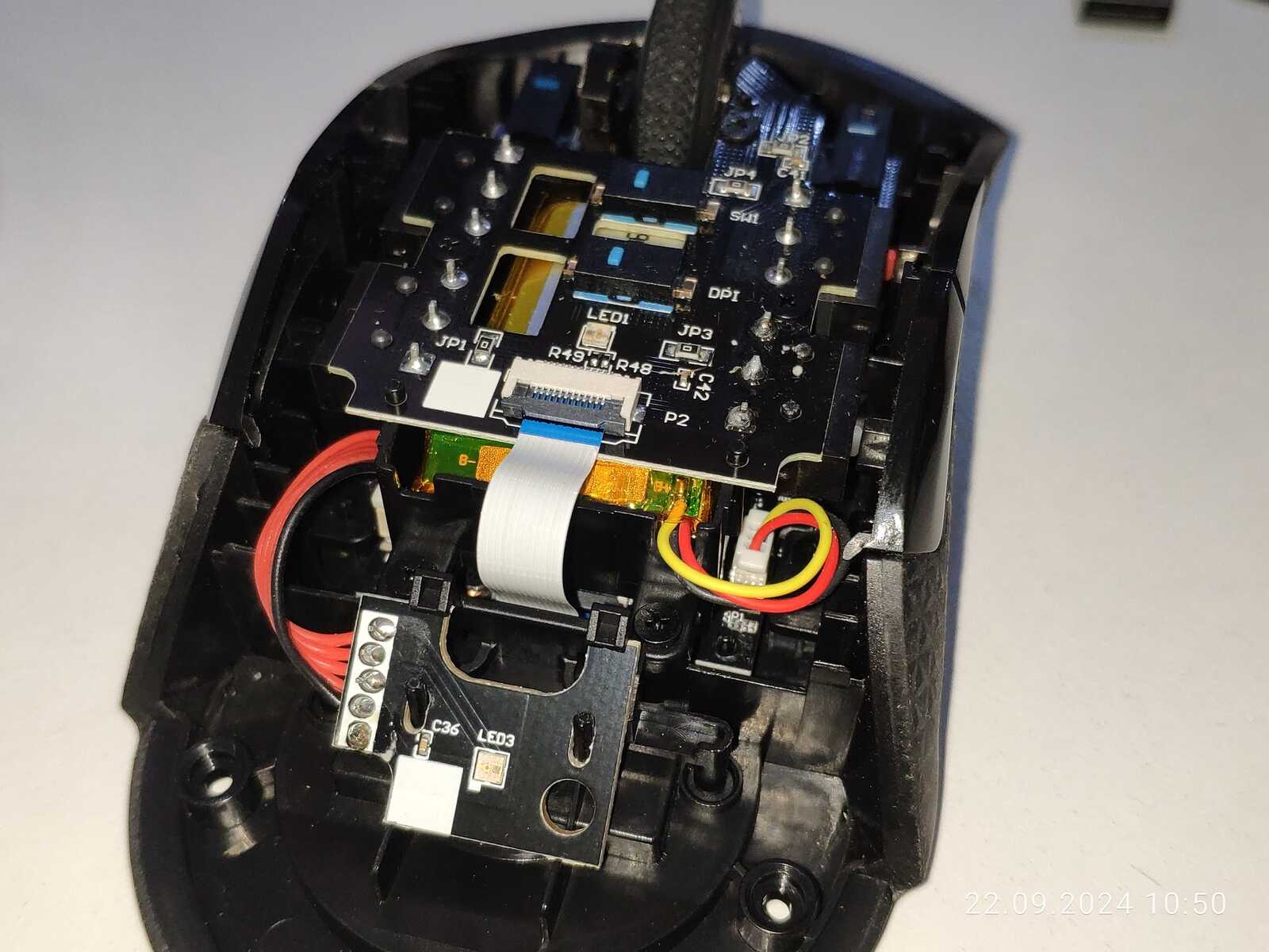

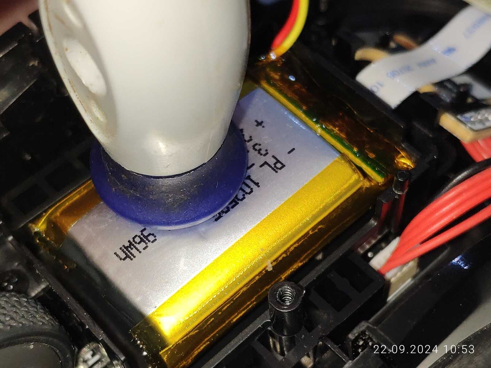

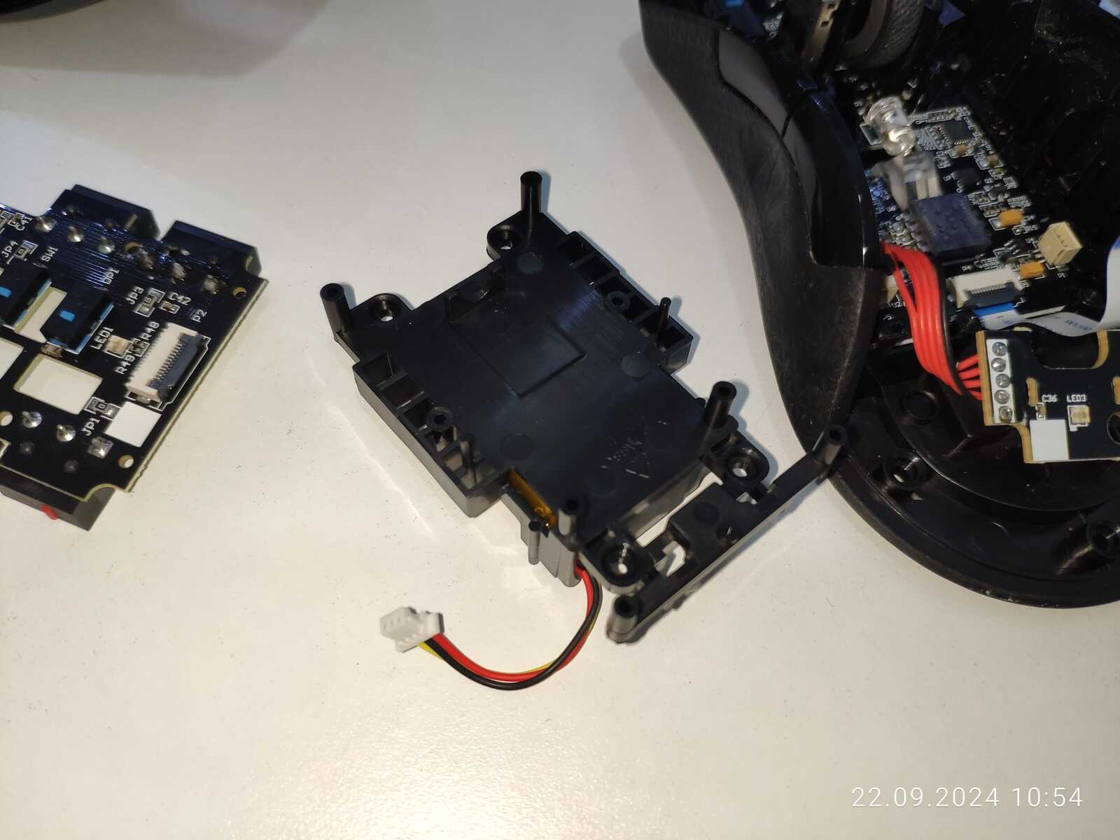

Начинаю снимать платы с кнопками, шлейфы ни в коем случае не пытаюсь отключать, ведь аккумулятор ещё подключен, при первой же возможности отключаю аккумулятор от платы:

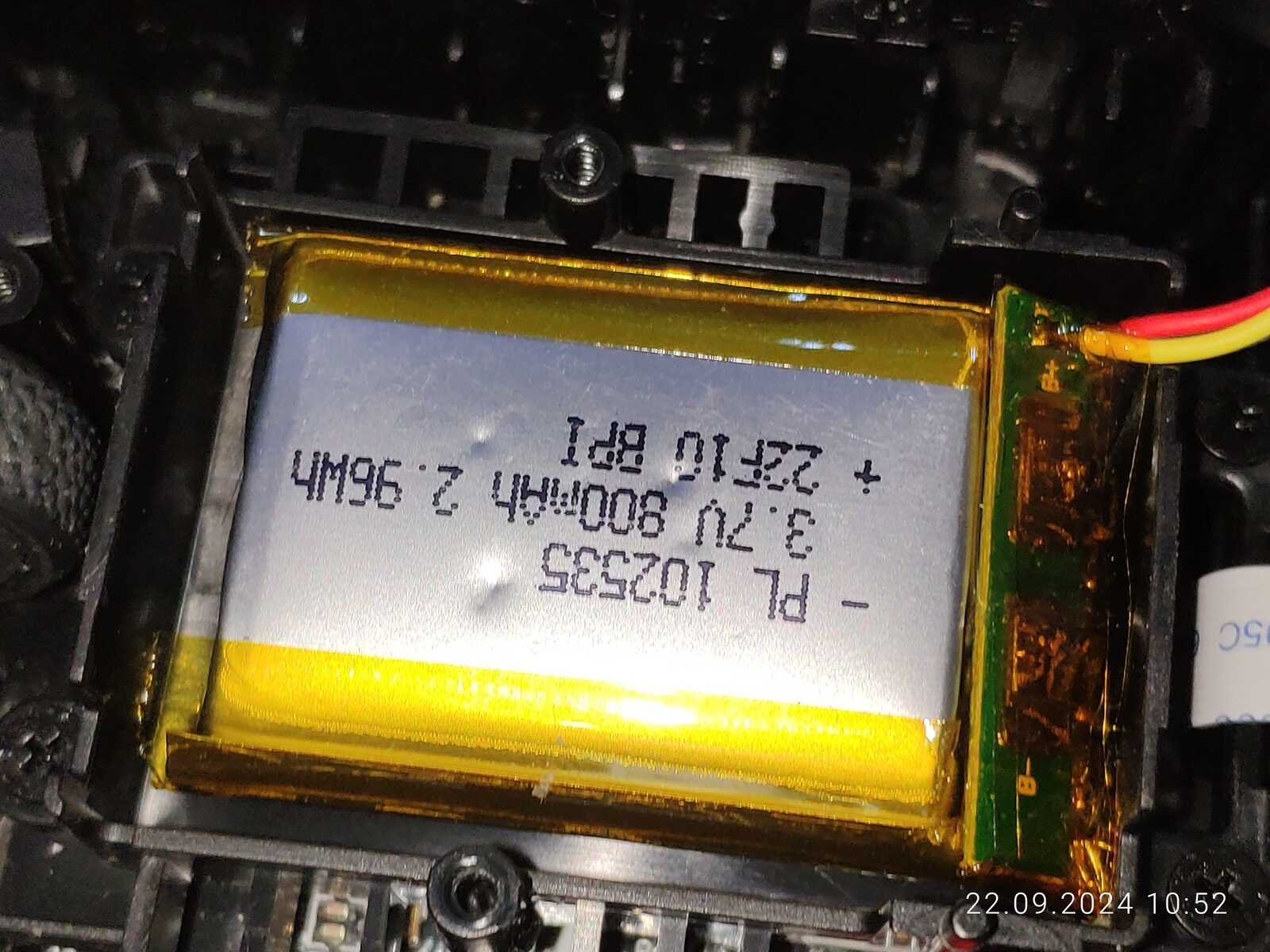

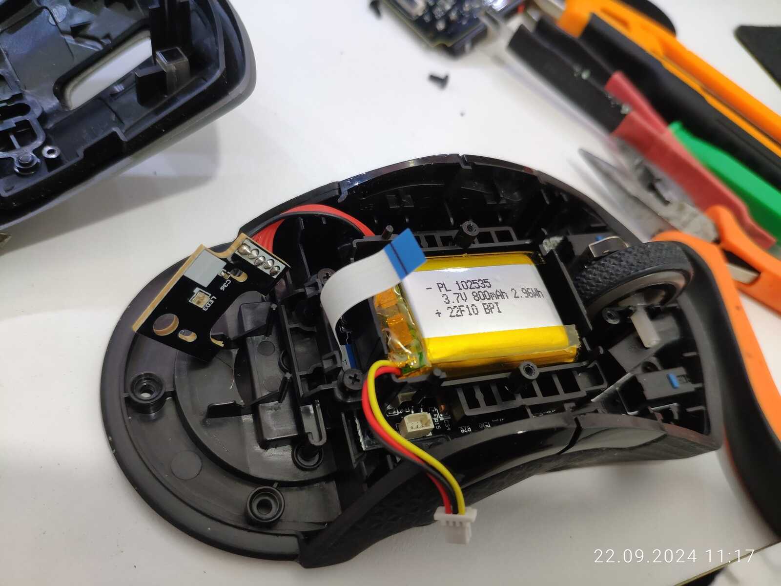

Аккумулятор имеет заявленную ёмкость 800 мАч, и да, он определённо всдулся, я не удивлён, ибо часто видел такую картину с подобными аккумуляторами:

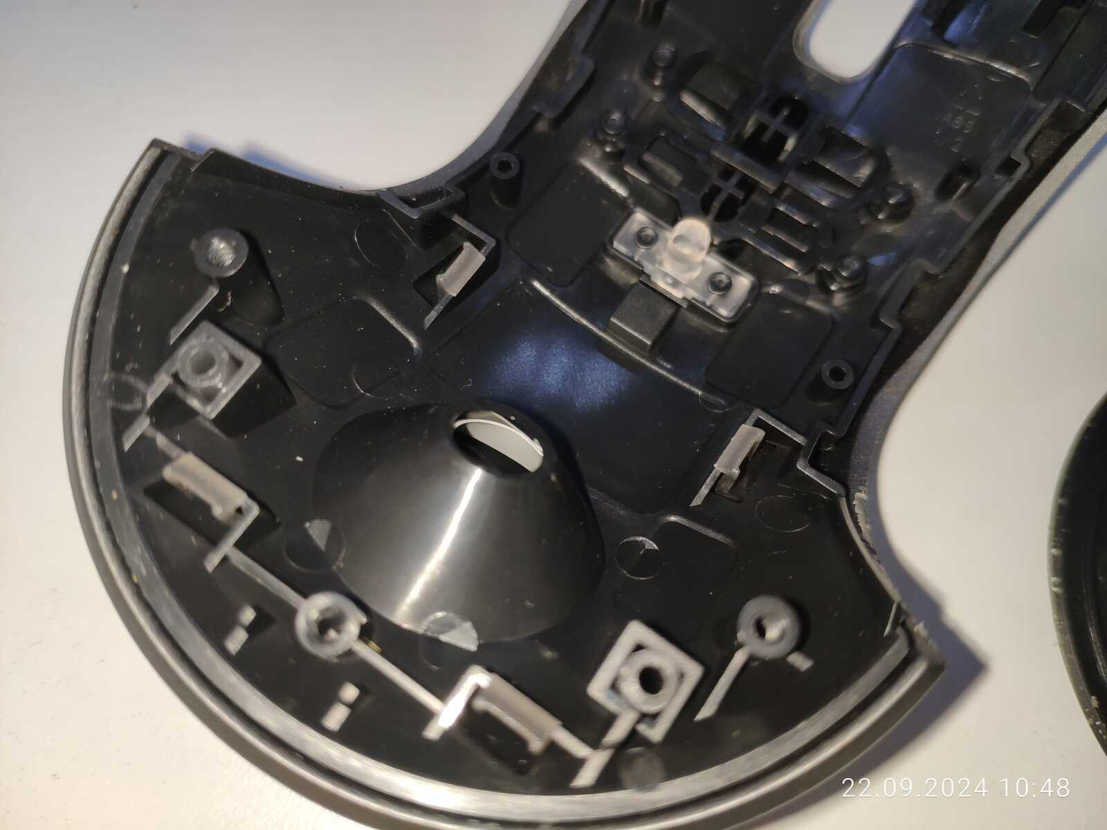

Продолжаю разборку, снимаю аккумулятор вместе с горшком, видимо производитель знал о проблеме таких аккумуляторов, и сделал именно горшок, чтобы если вдруг корпус аккумулятора разорвётся то даже капля электролита не попала на плату мыши:

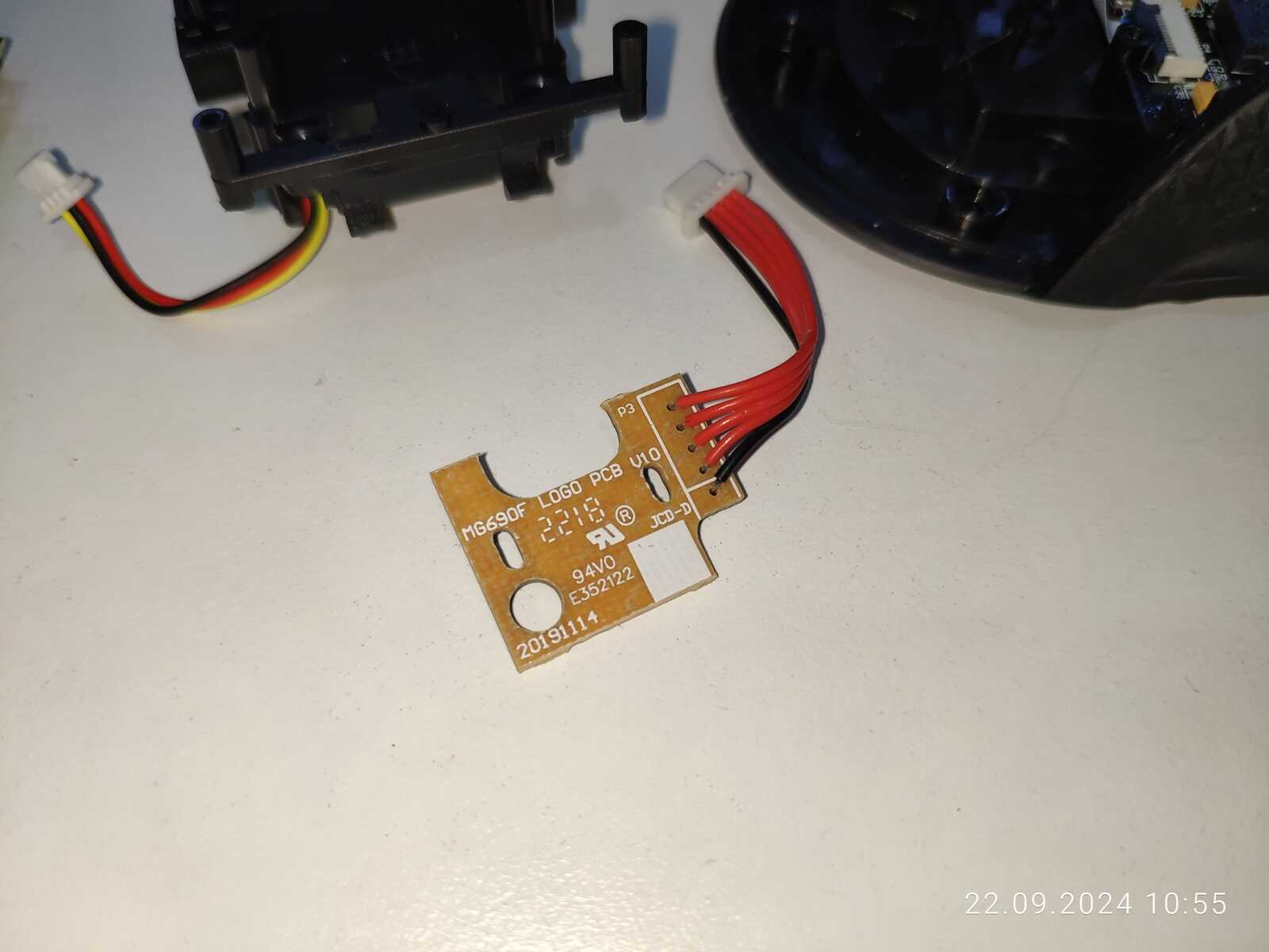

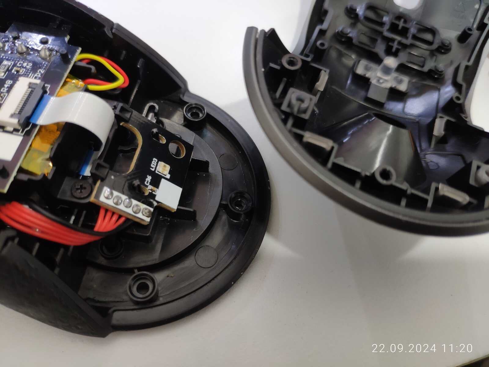

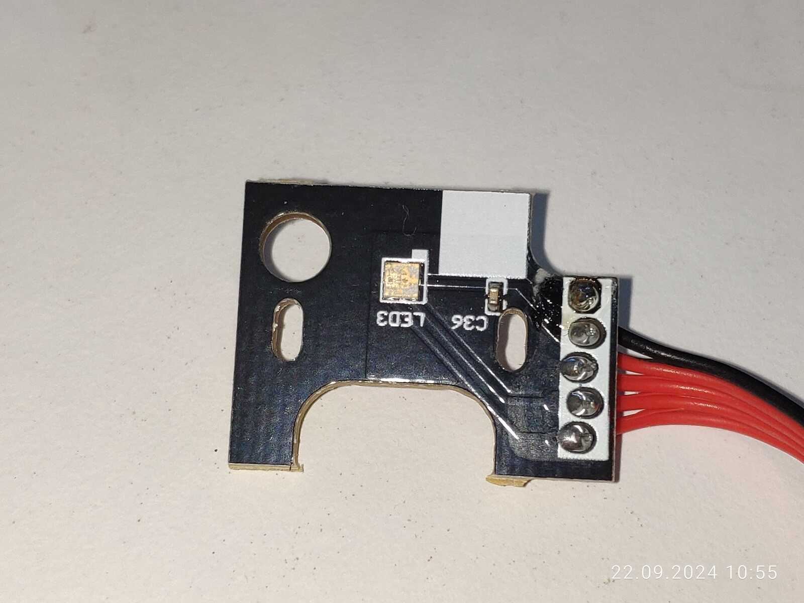

Снимаю модуль RGB подсветки, ничего примечательного:

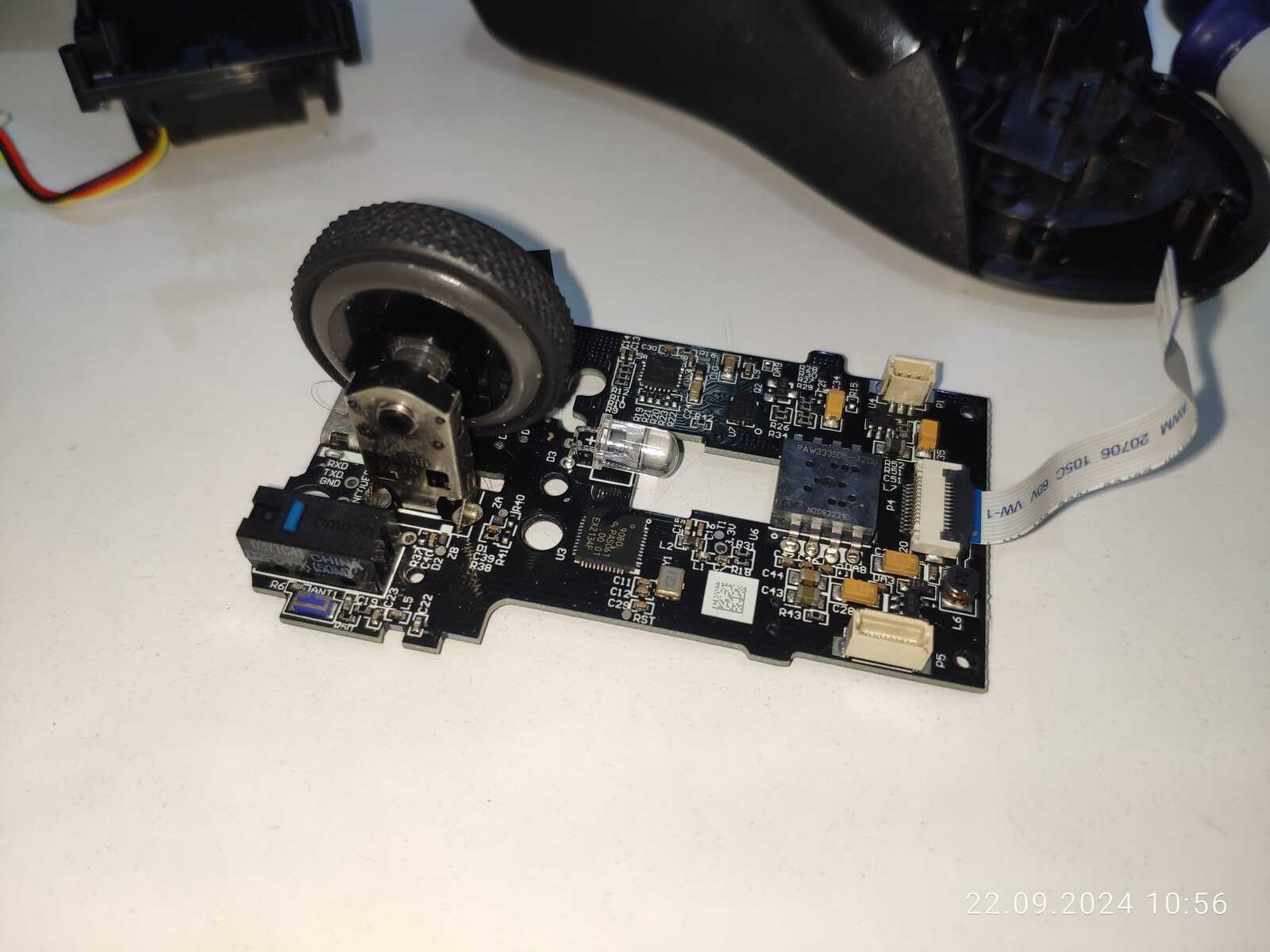

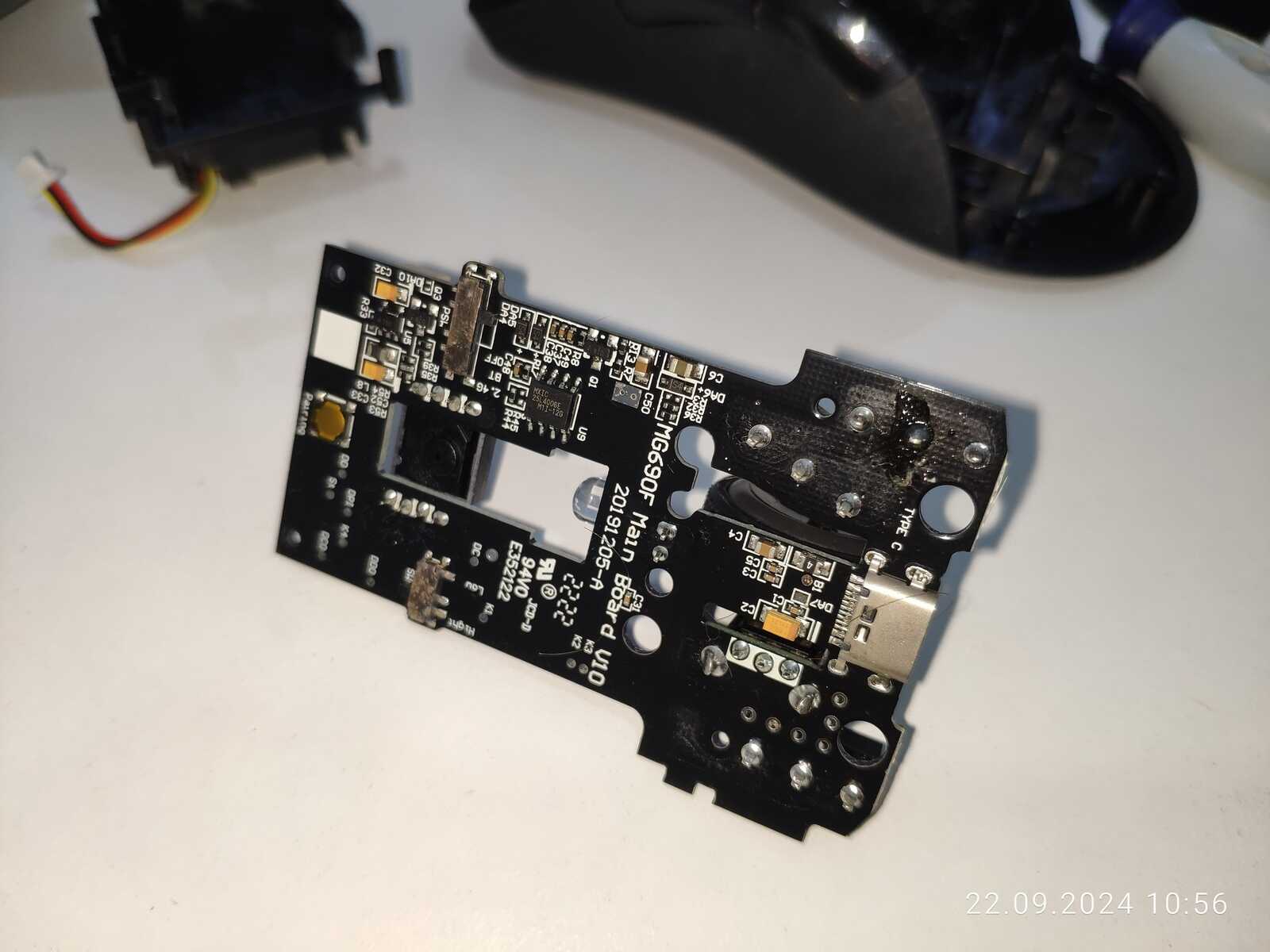

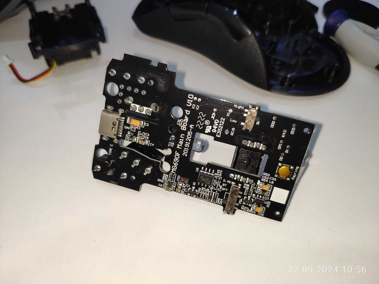

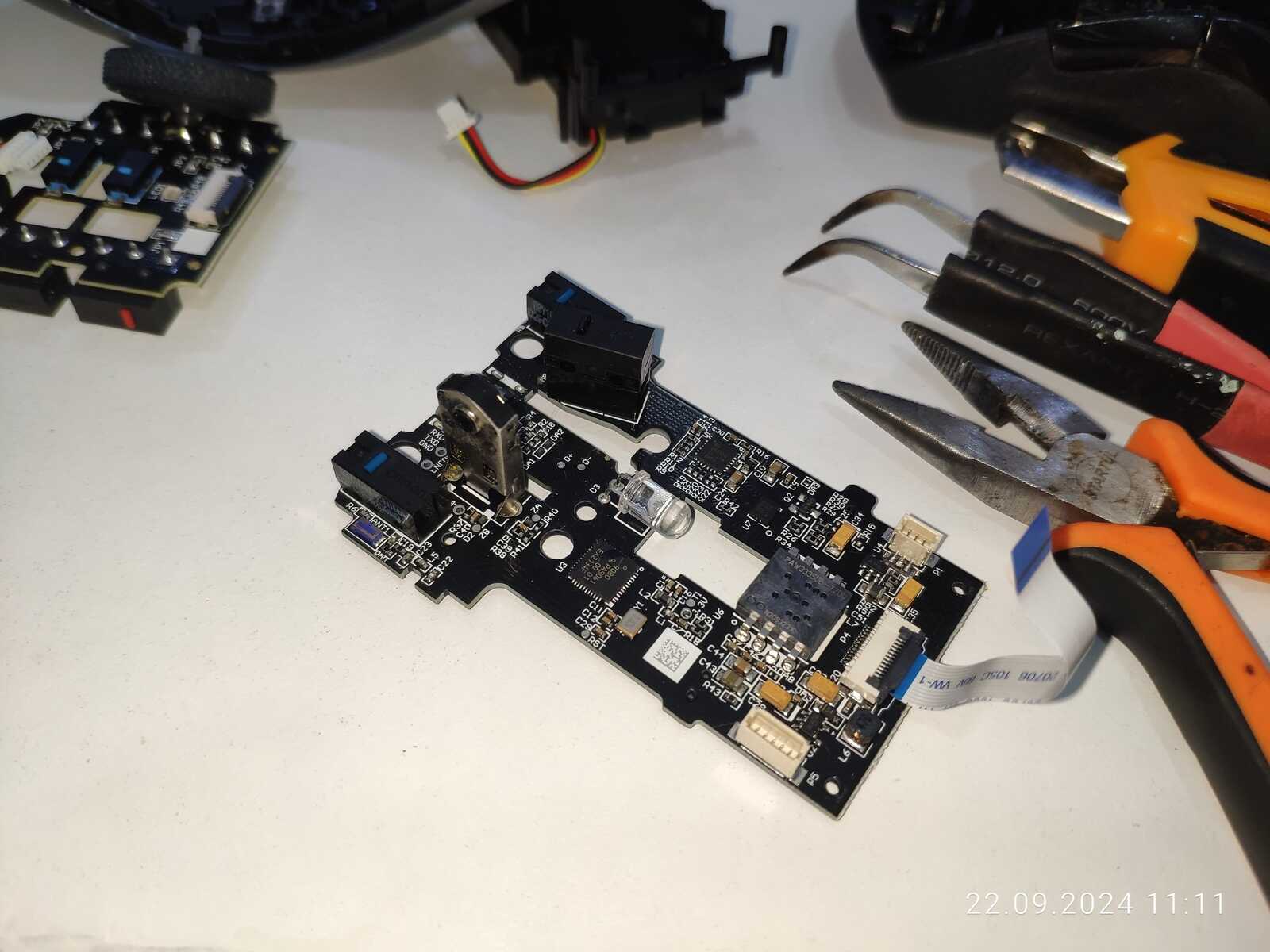

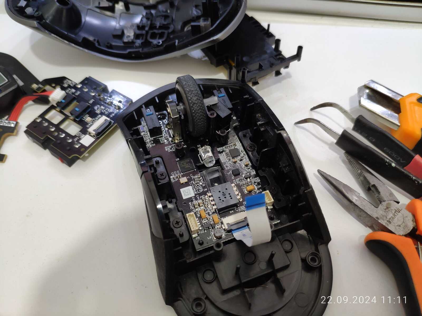

Наконец добрались до основной платы, извлекаю из корпуса:

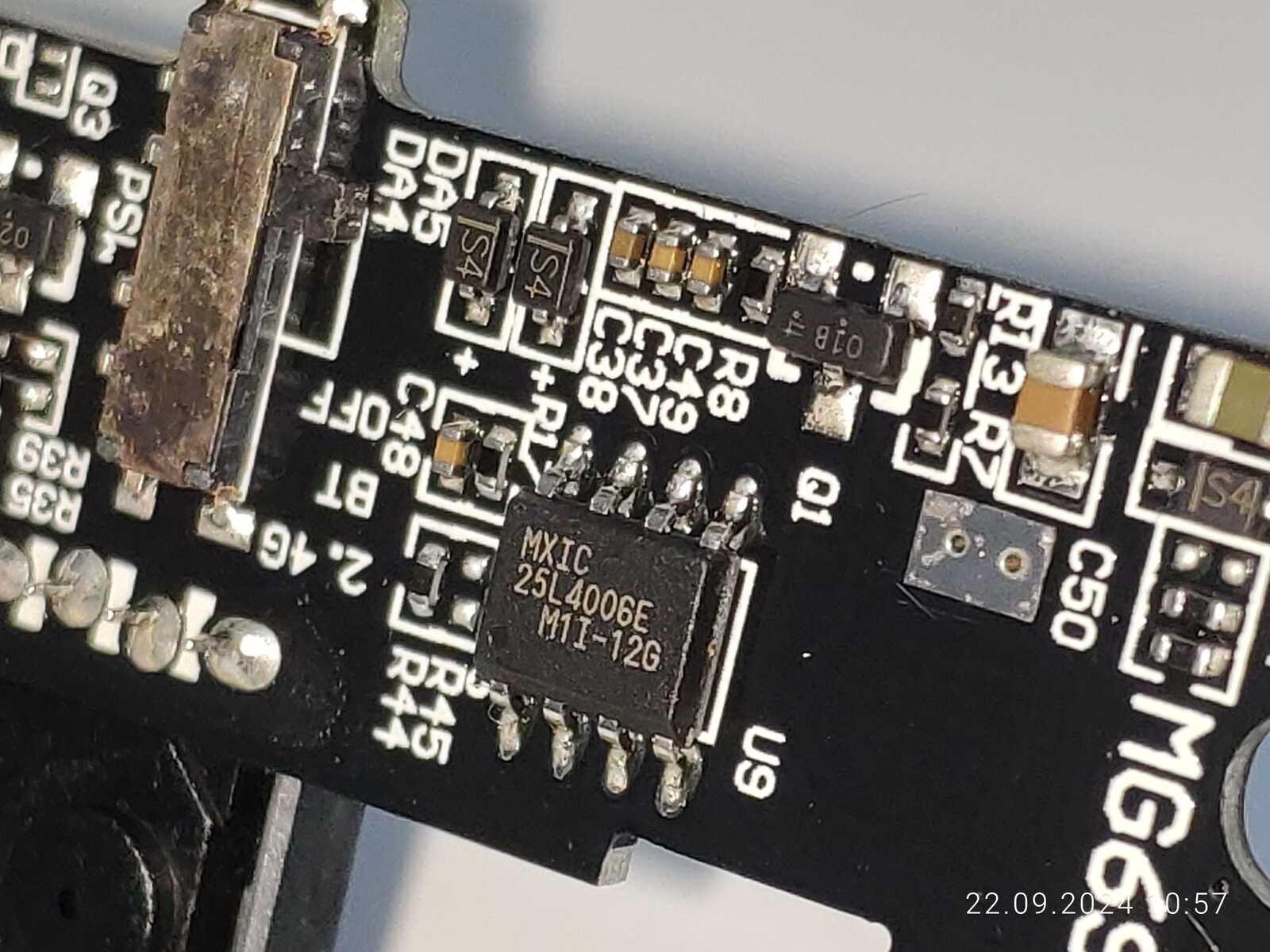

Не знаю зачем, но производитель позаботился о дизайне платы, прямо как производители системных плат для ПК, забавно, но тут есть маркировка MG690F Main Board V10, 20191205-A, последняя надпись есть ничто иное как дата по международному стандарту ISO8601:

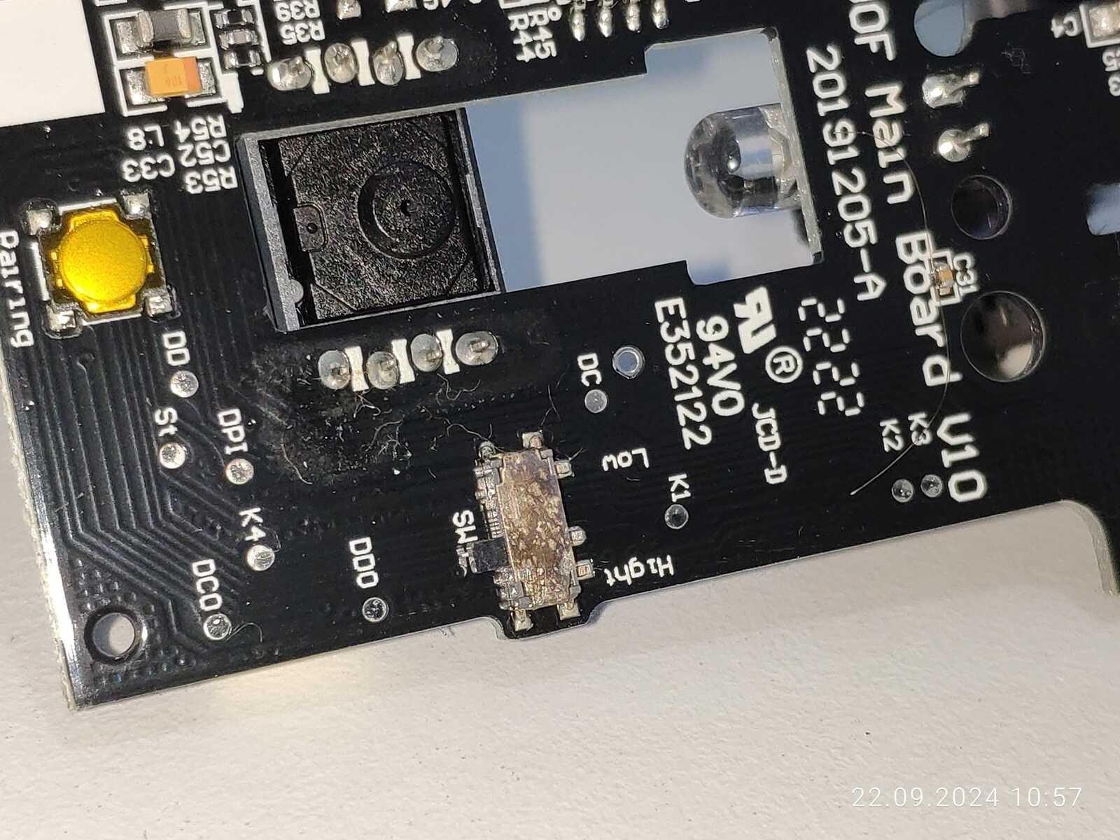

На задней стороне текстолита есть флешка MXIC 25L4006E объёмом 4 MiB, весьма внушительно однако, ещё 2 переключателя явно окислившихся и кнопку связи с беспроводным приёмником:

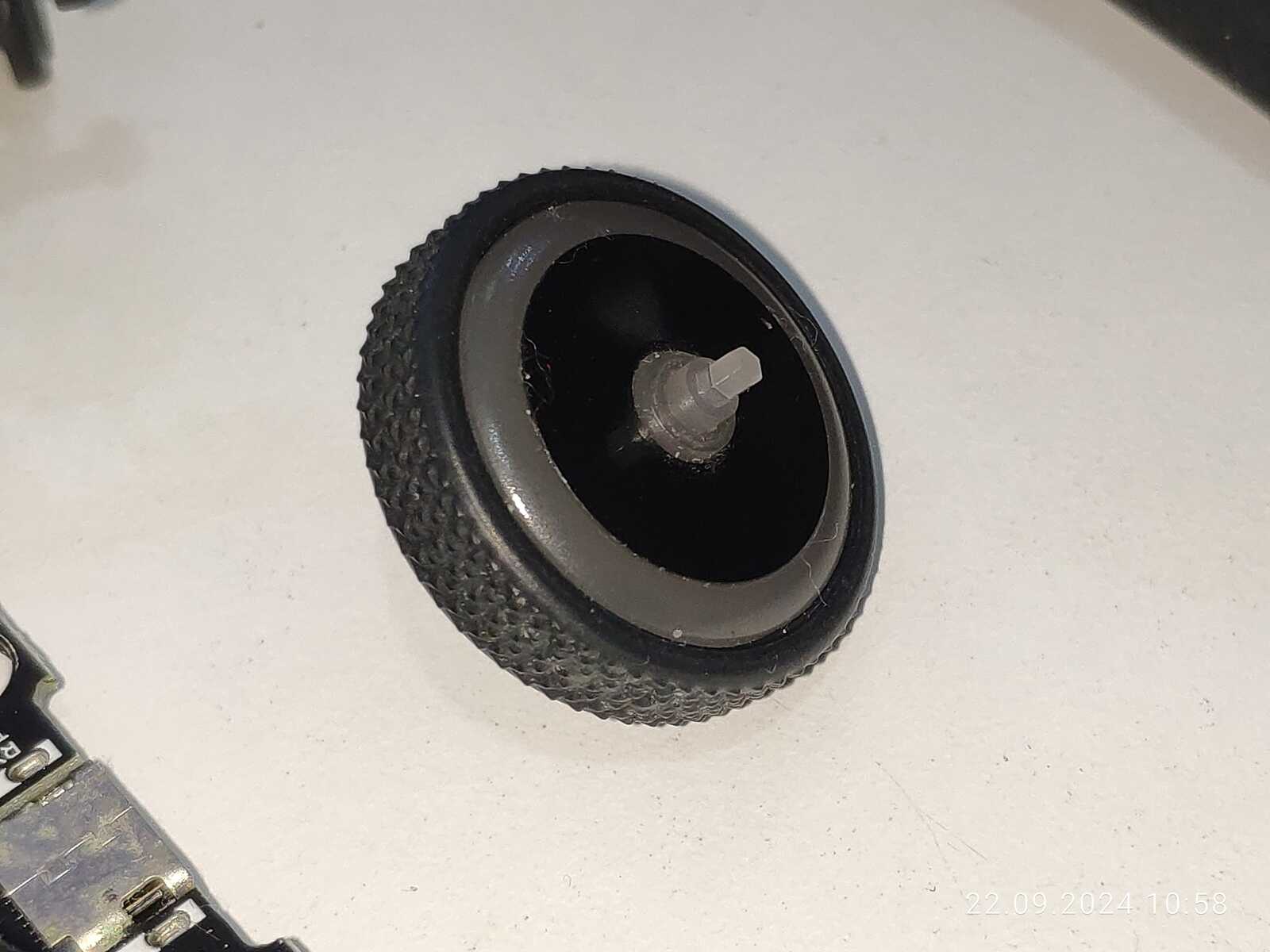

Колесо вполне аккуратное и качественное:

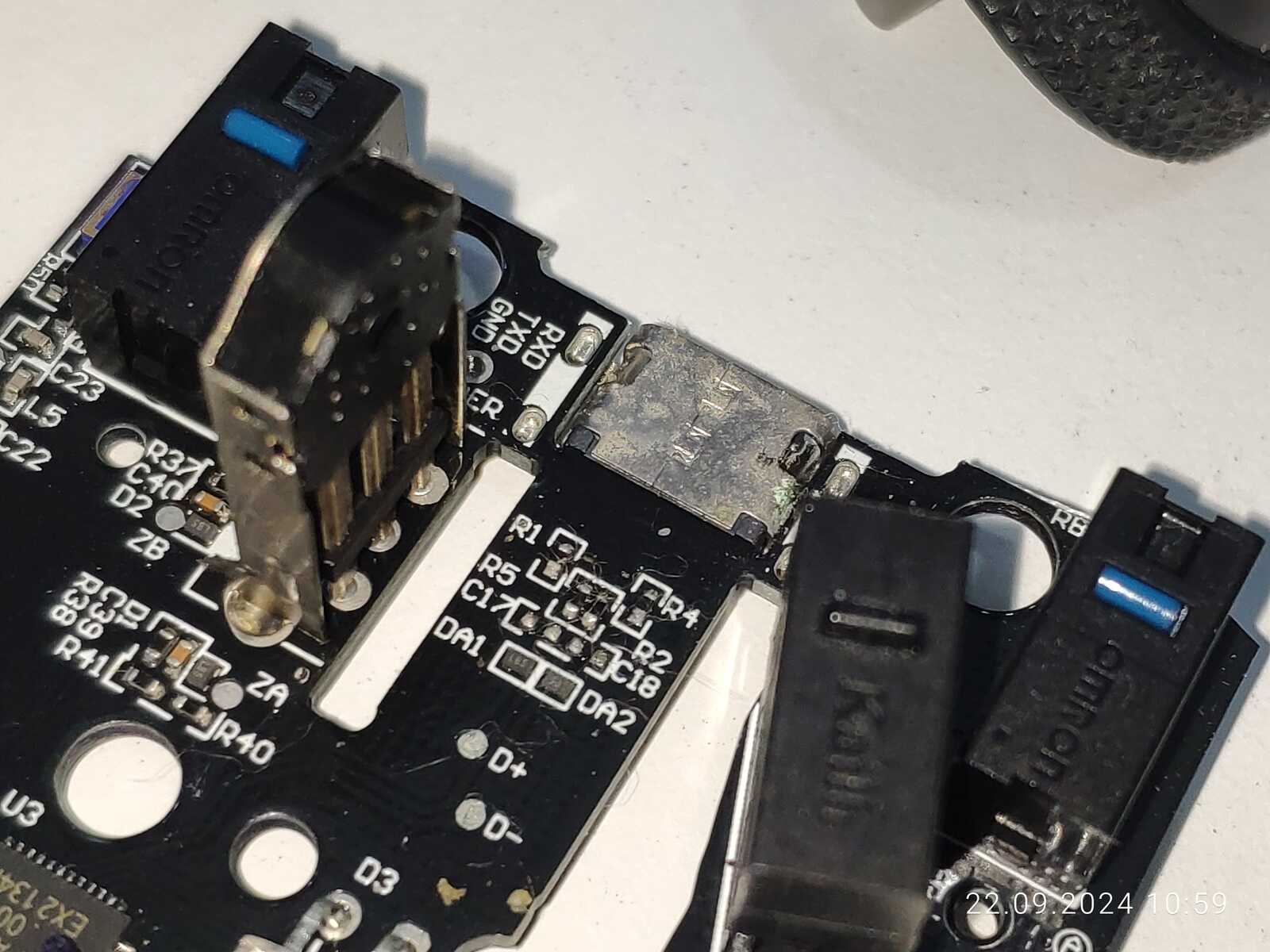

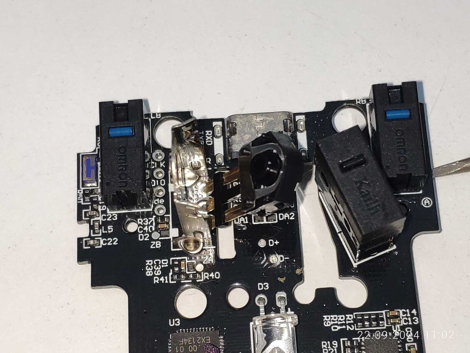

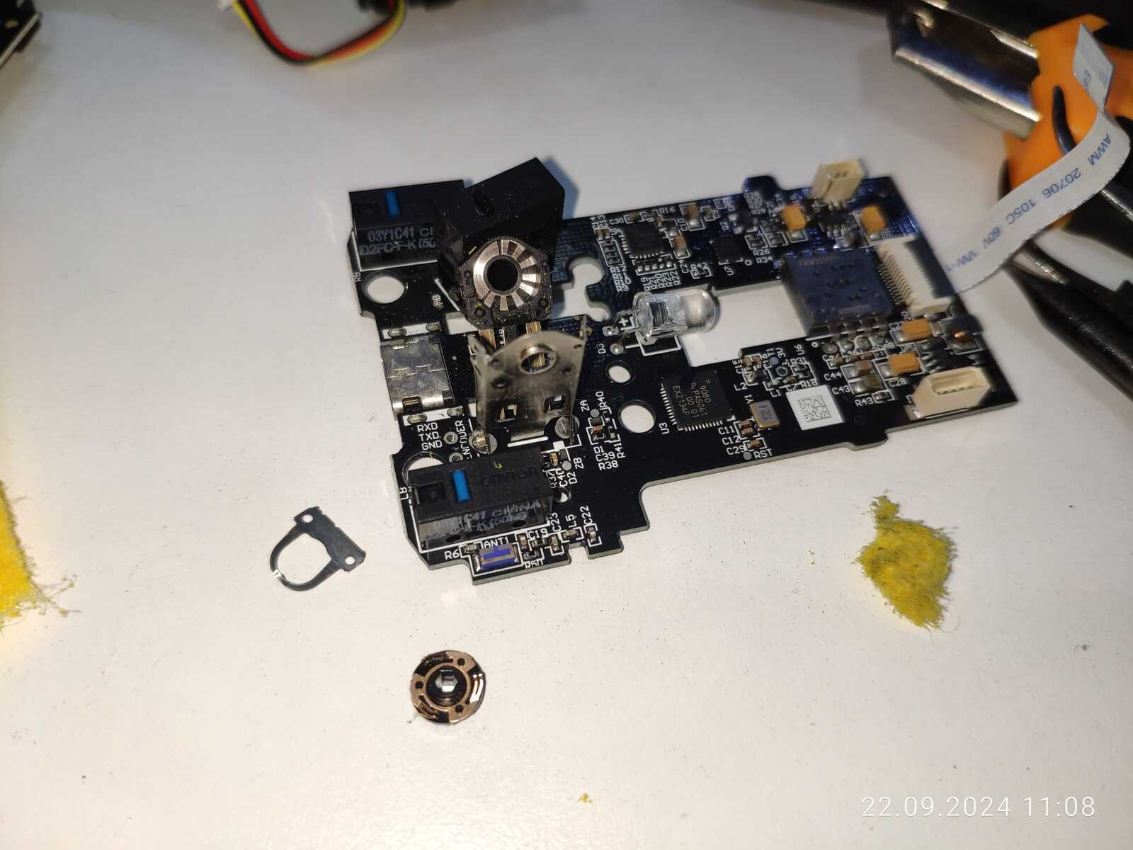

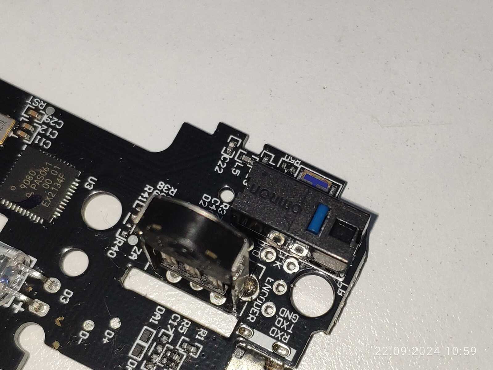

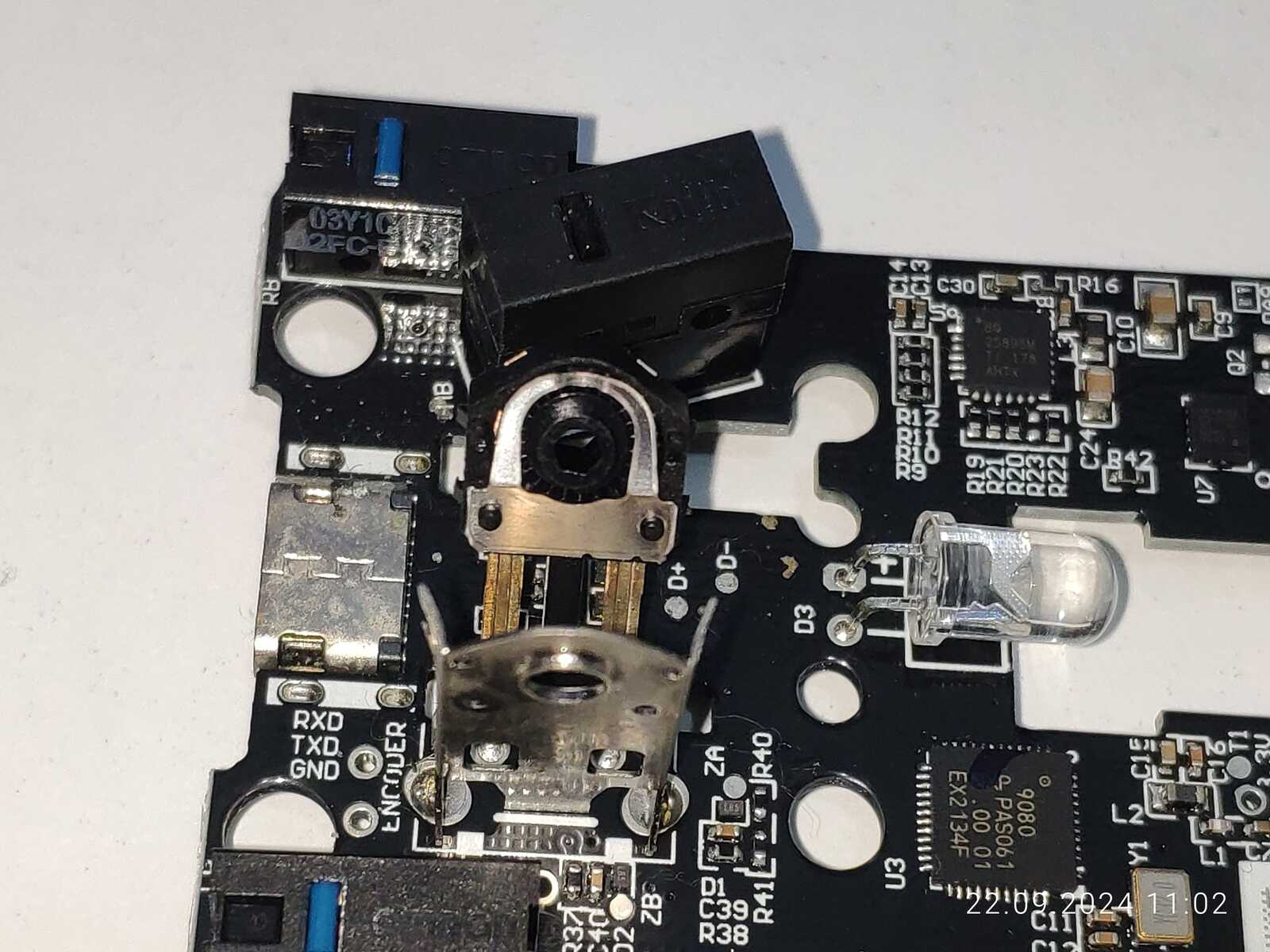

Далее прееходим к основной стороне платы, видим злополучный механический сенсоор колеса, и он нестандартной высоты, однако гораздо интереснее посмотреть на кнопки, за левую и правую кнопку мыши отвечают переключатели Omron, но под колесом какой-то Kailh:

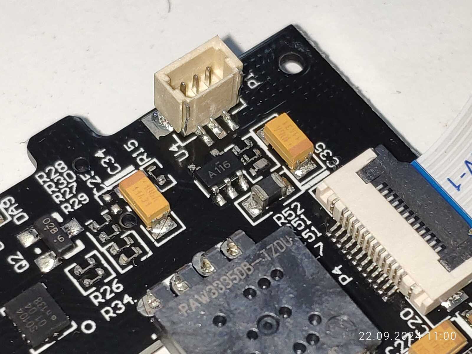

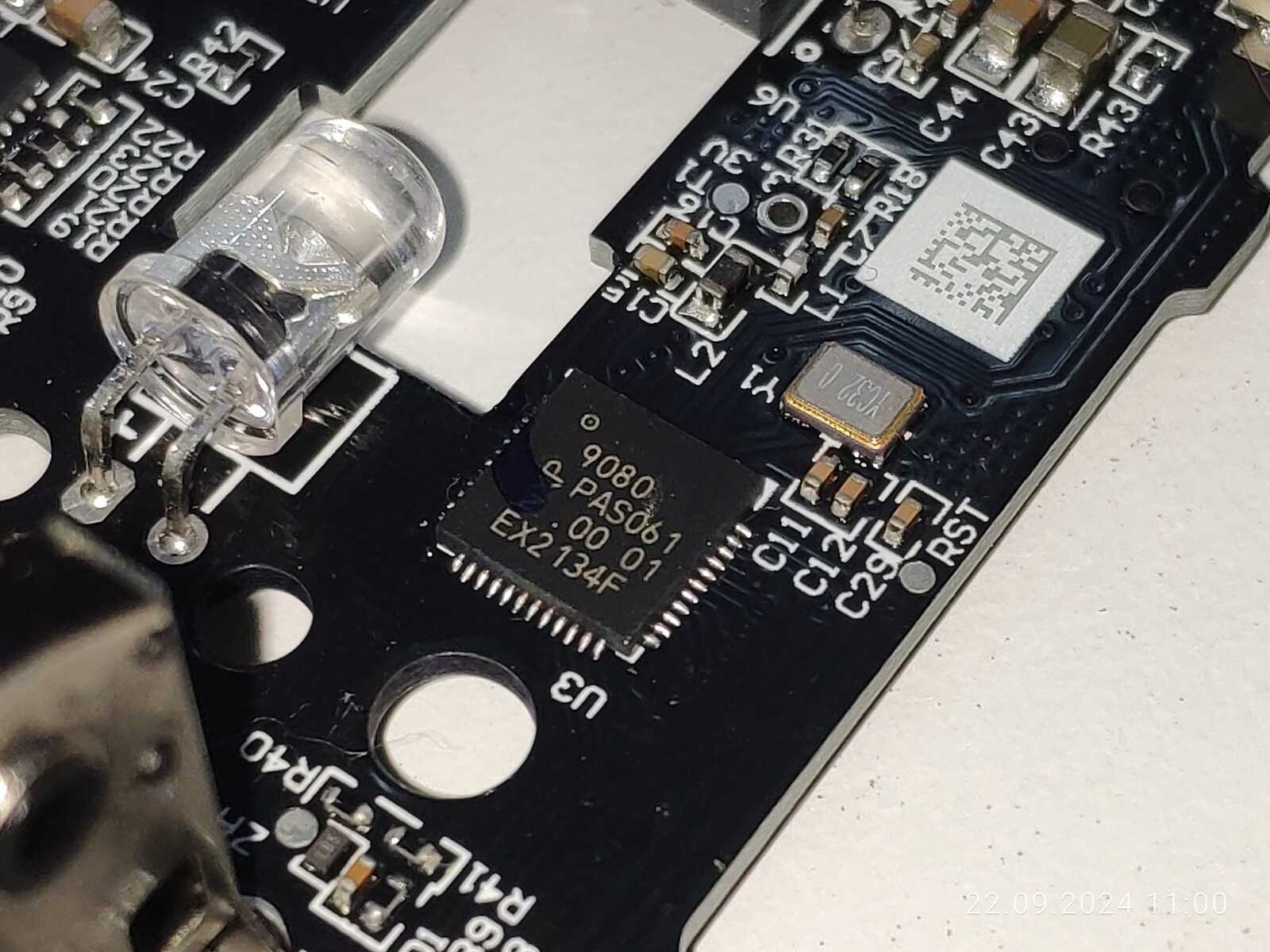

На скорую руку приведу маркировки микросхем: Основная микросхема EX2134F с кварцевым резонатором рядом, сенсор PAW3335DB-TZDU, судя по всему модуль беспроводной связи BQ 25895M, а рядом SO104:

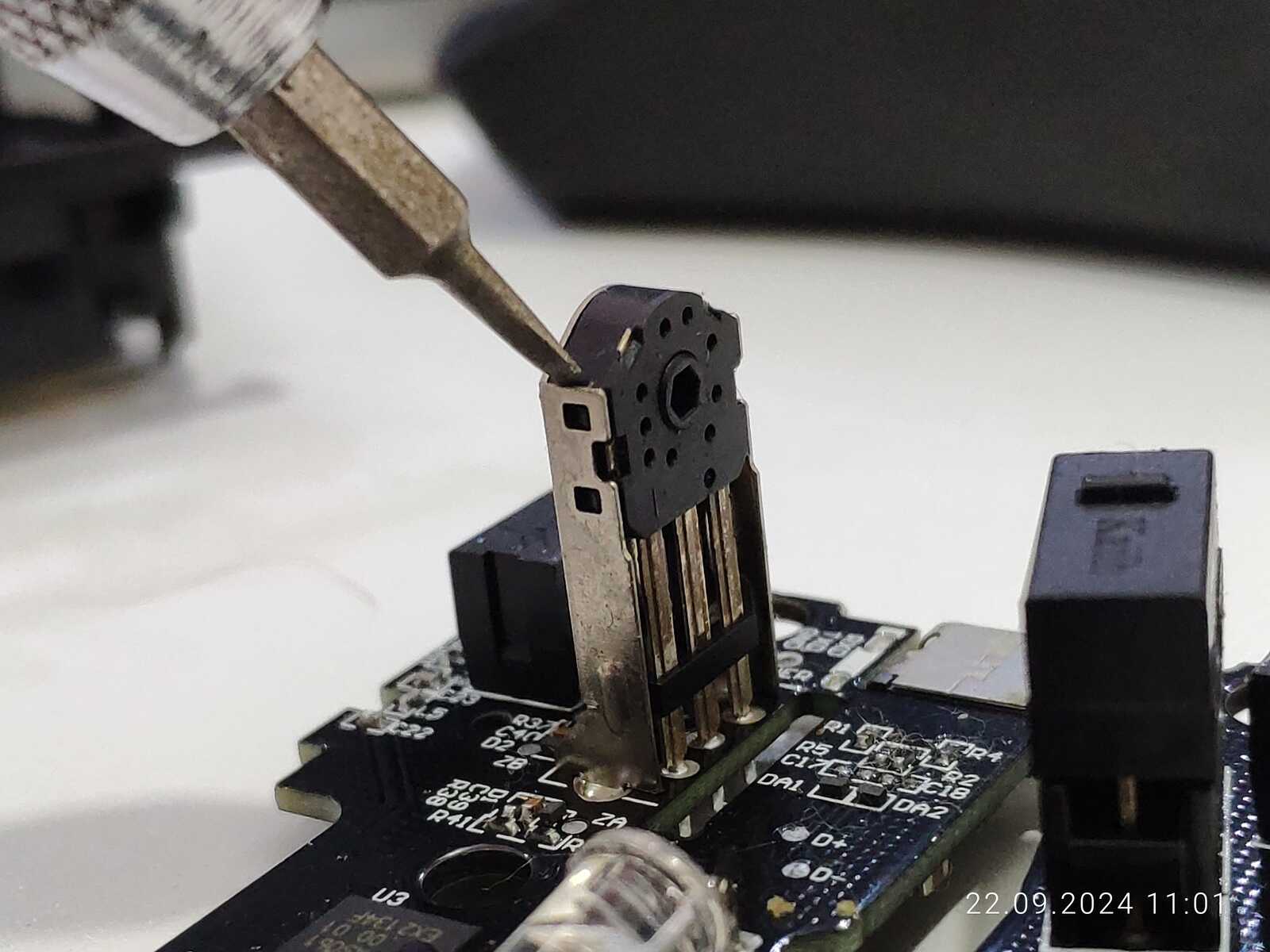

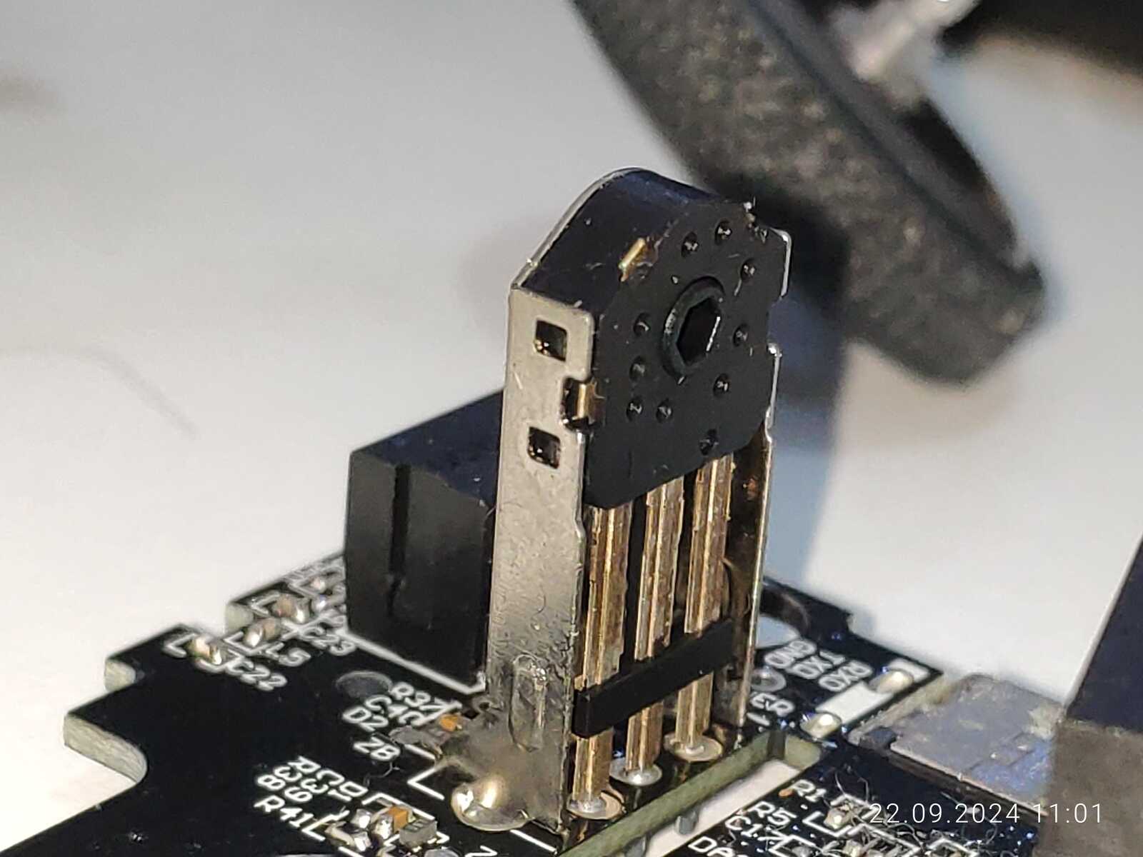

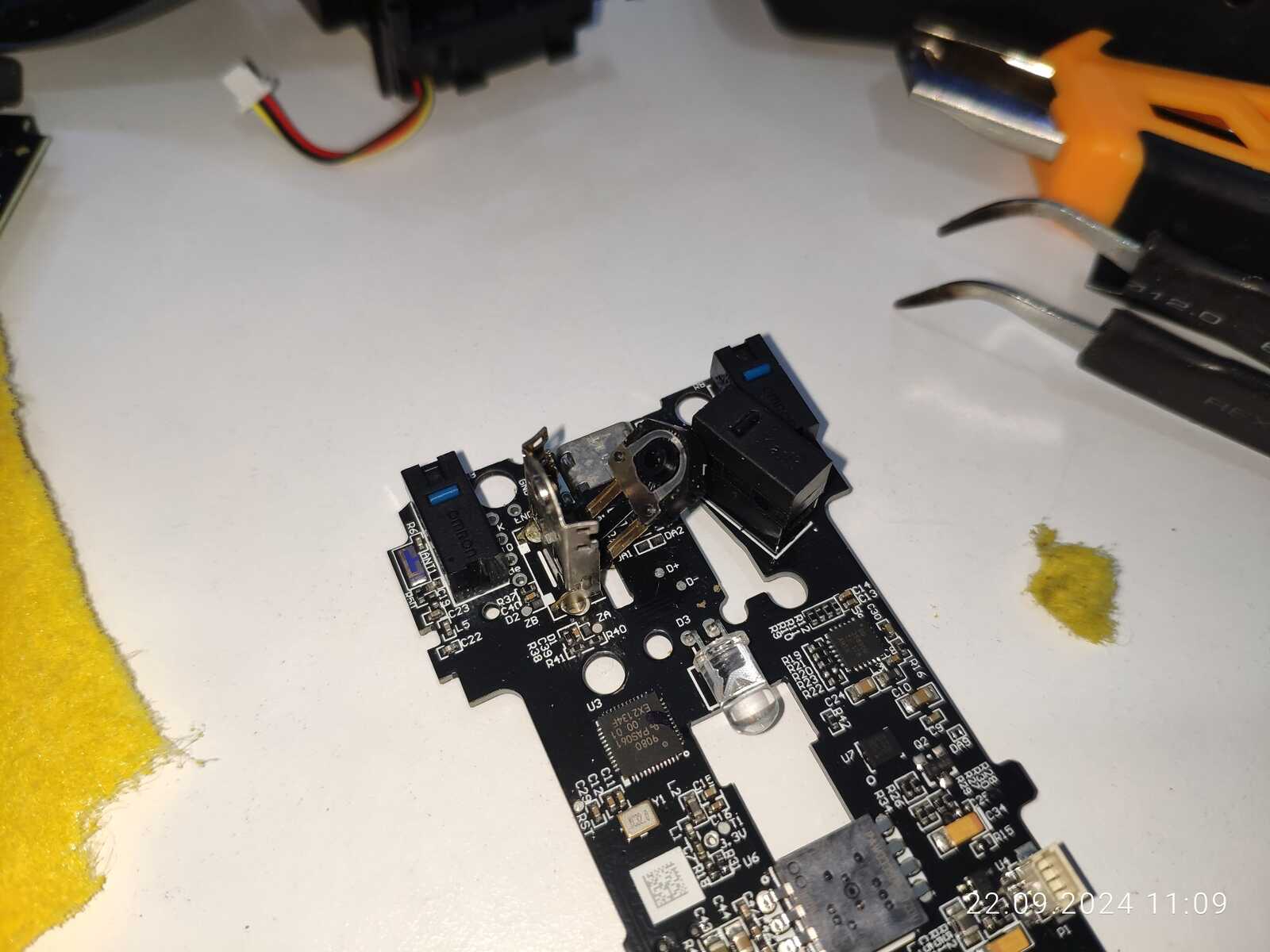

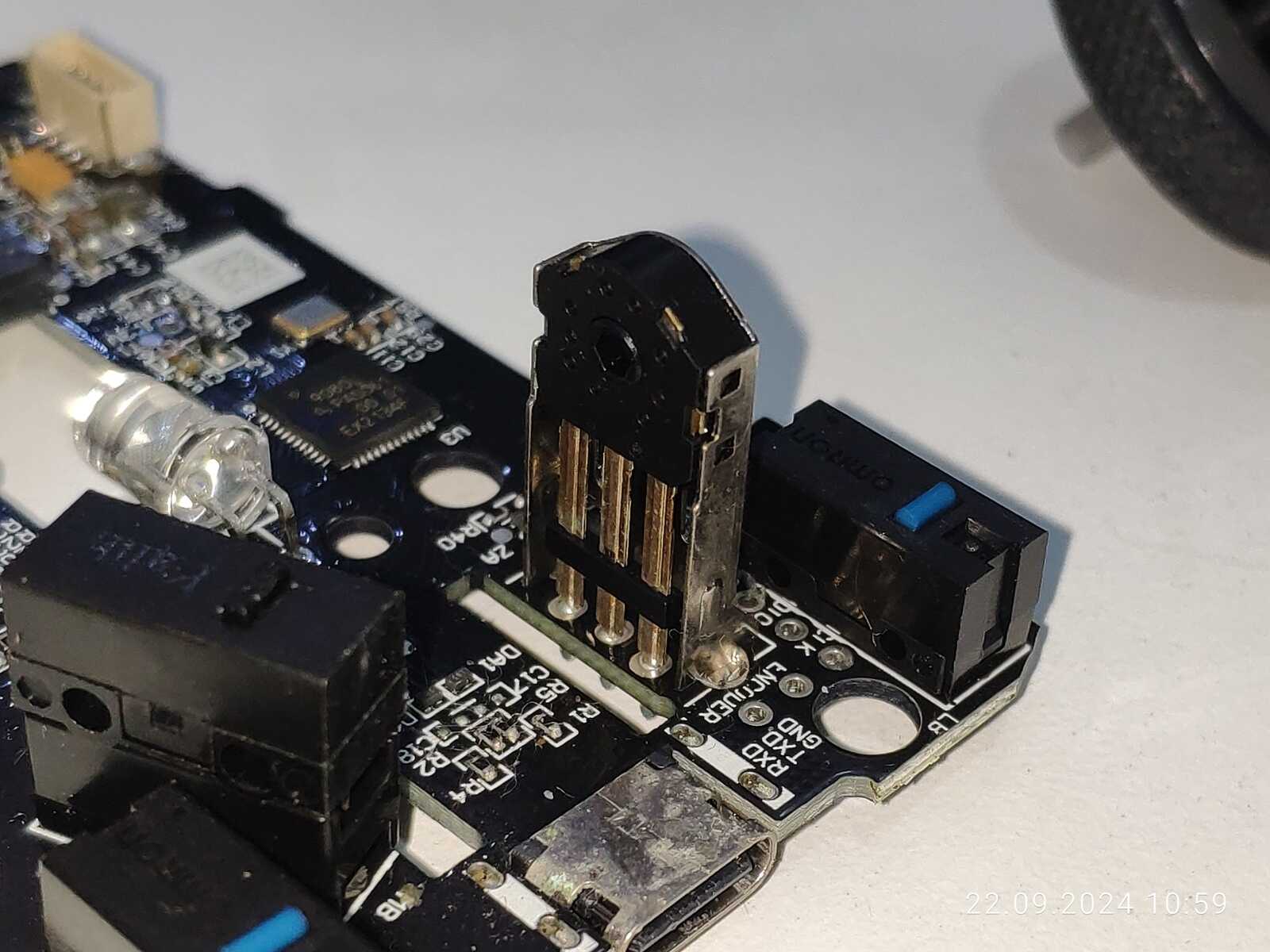

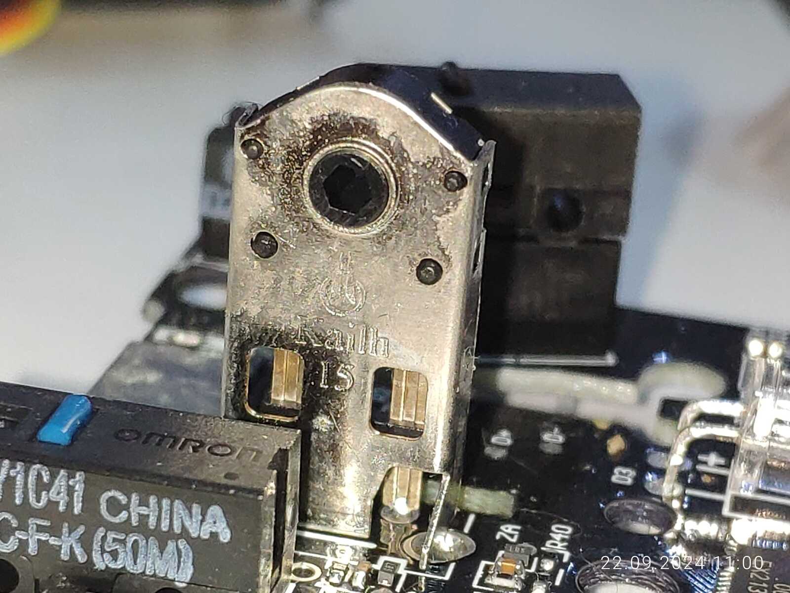

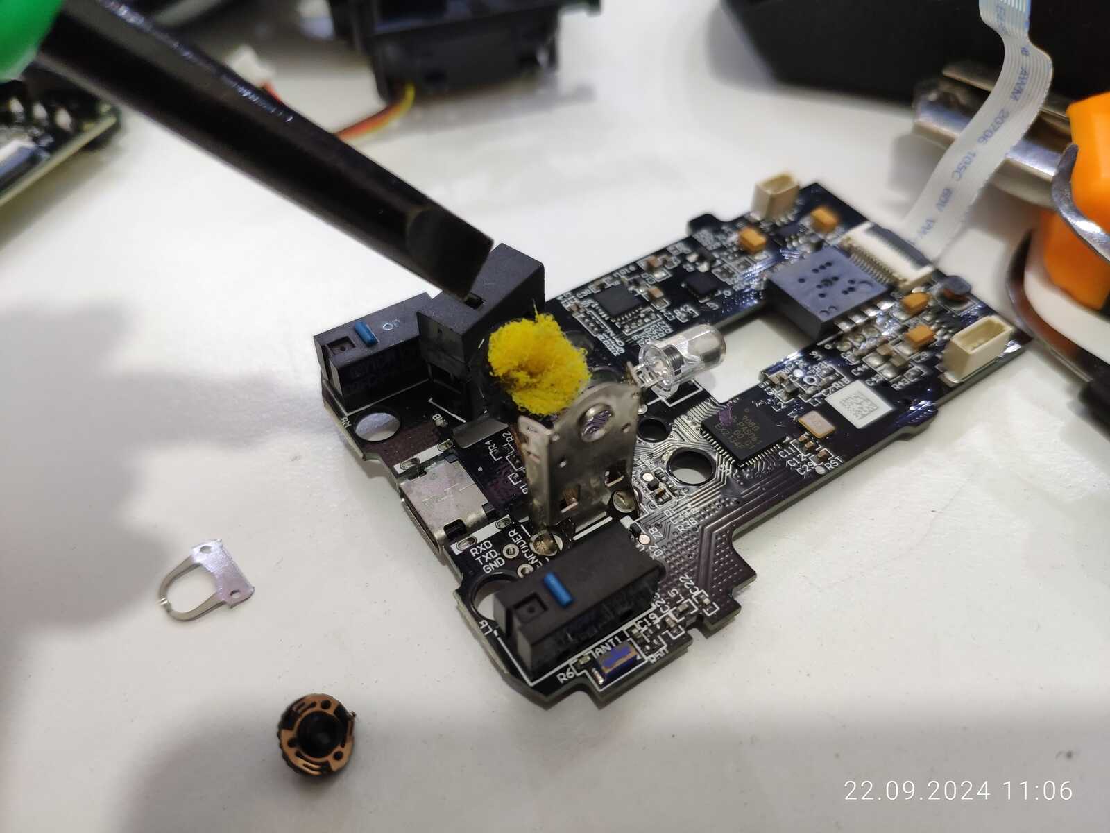

Наконец подобрались к сенсору колеса, от тоже от Kailh, наверное, такие вещи от данного производителя не лучший выбор, особенно учитывая как быстро этот механический сенсор начал работать неправильно:

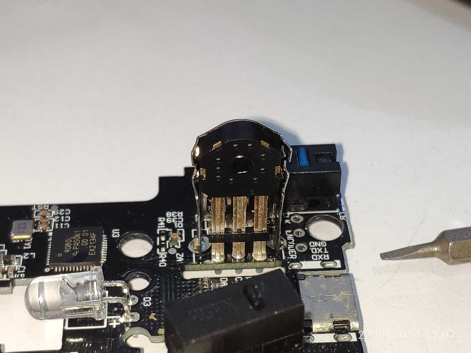

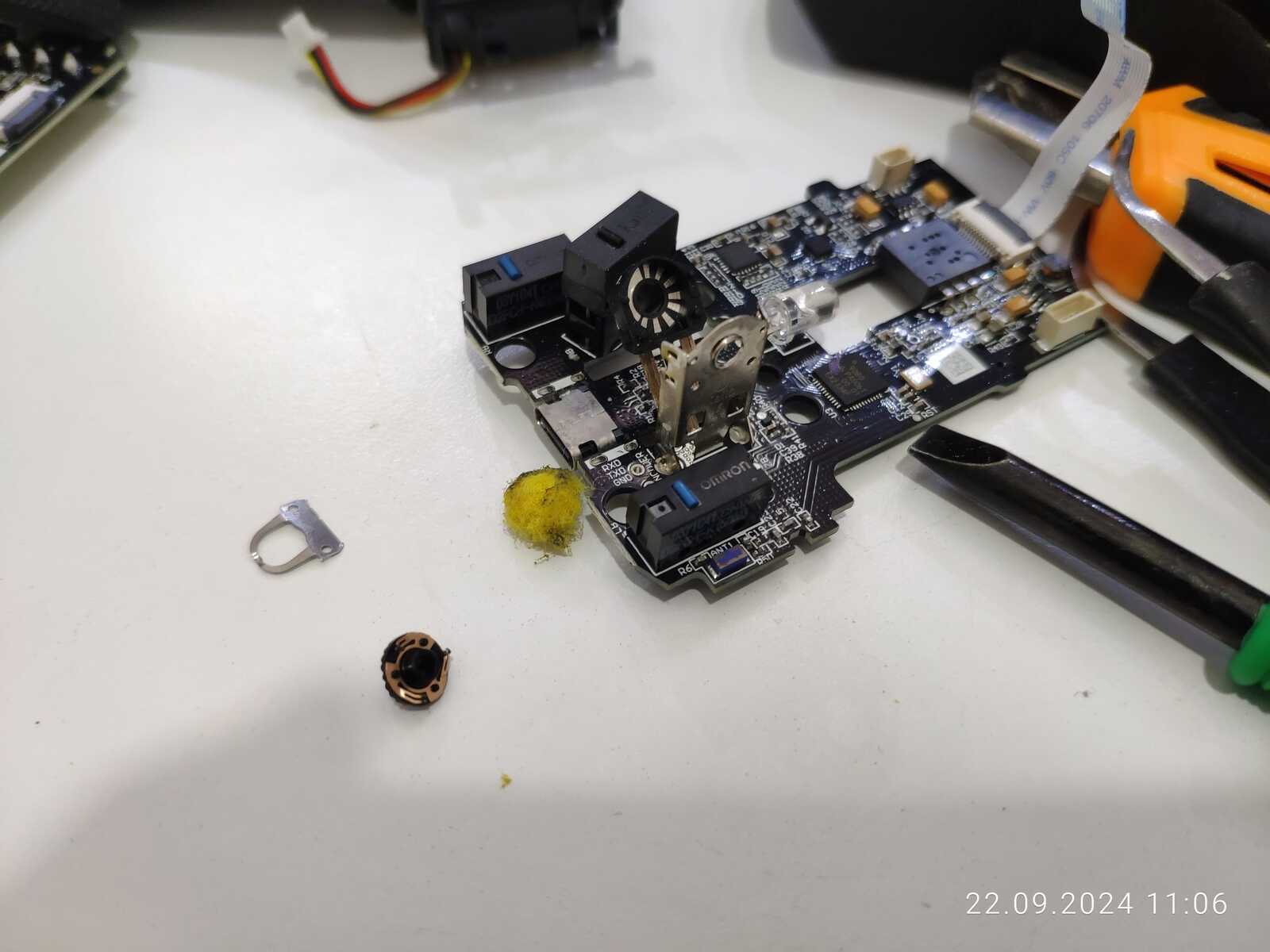

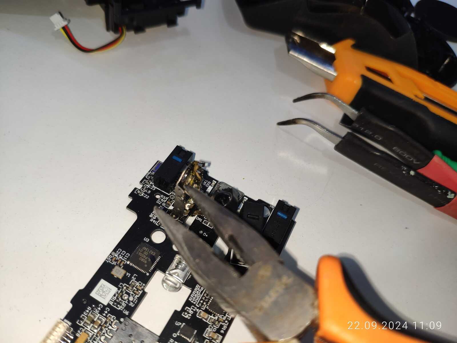

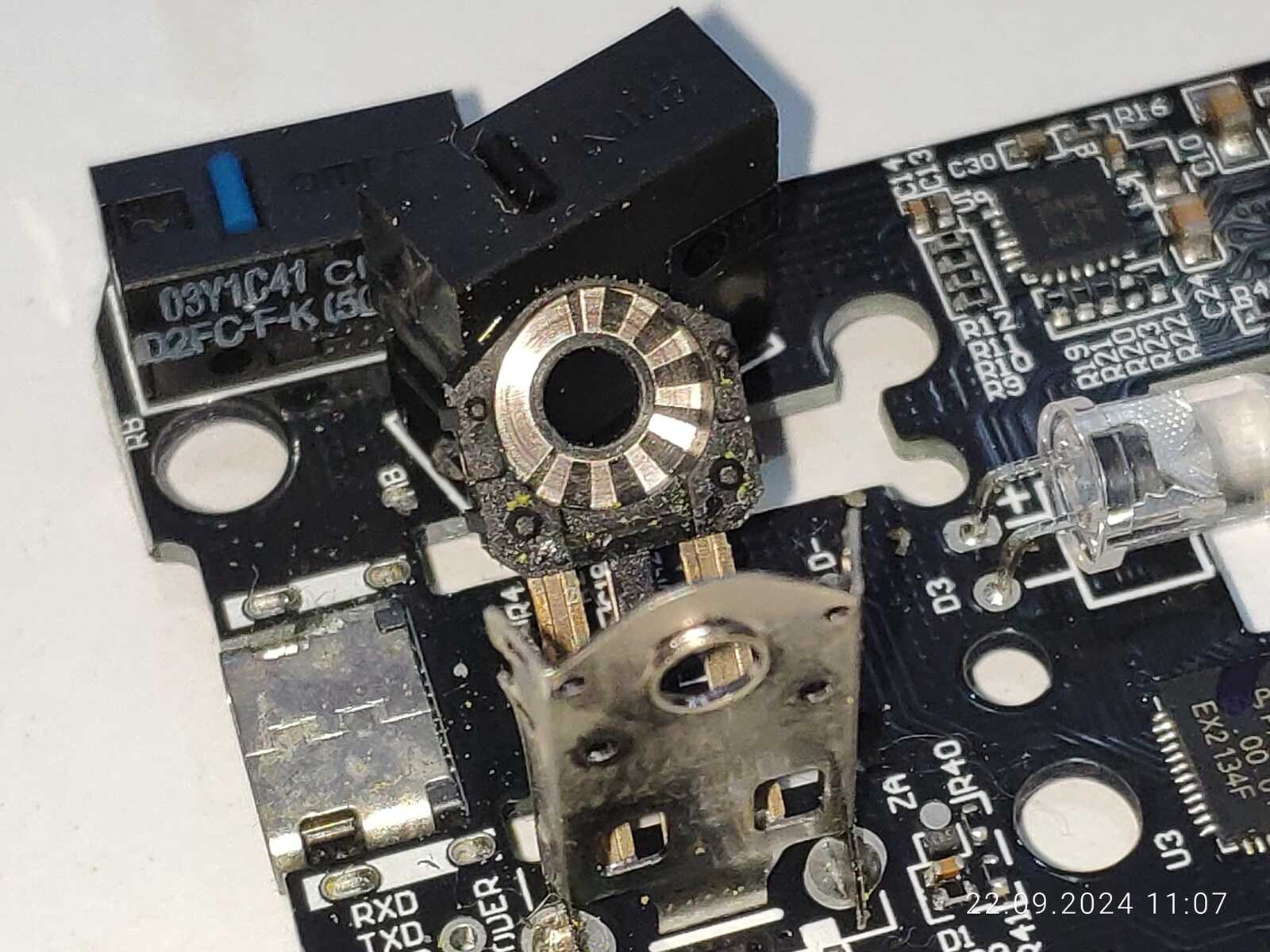

В идеале это всё дело нужно отпаять, и заменить новым, однако у меня нет замены, да и паять лень, так что разбираю всё прямо на плате, аккуратно разгибая металлический корпус сенсора:

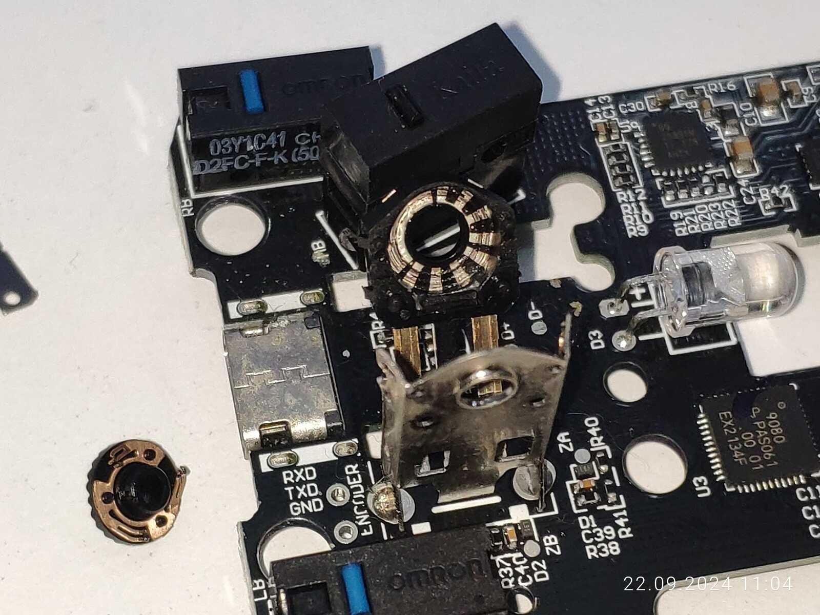

Ножки без проблем выдержат некоторое количество изгибов, потому отгибаю начинку сенсора от жёсткого металлического корпуса:

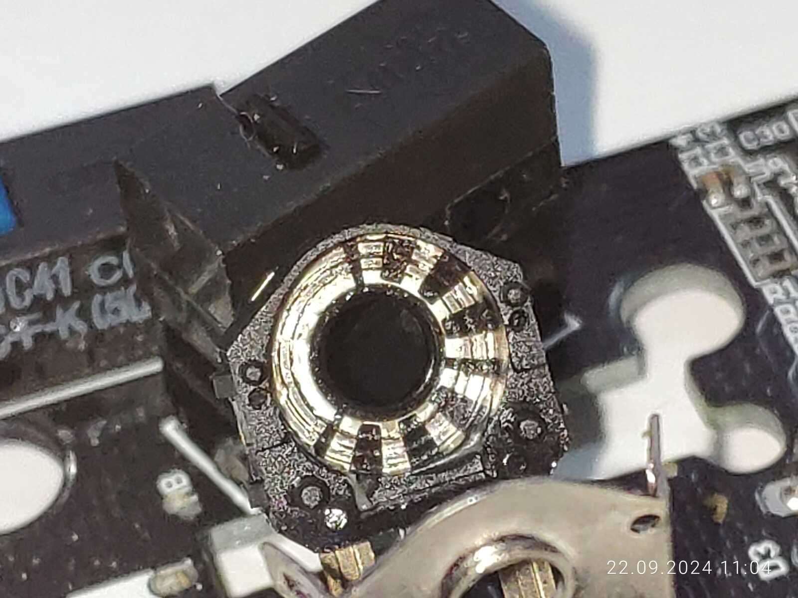

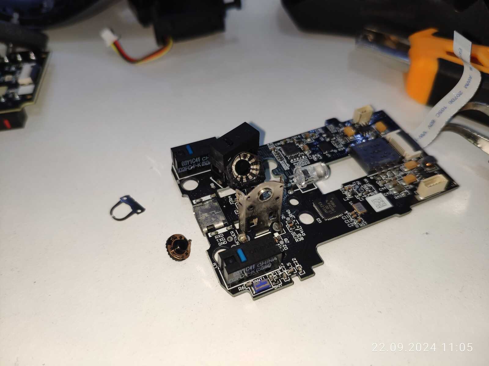

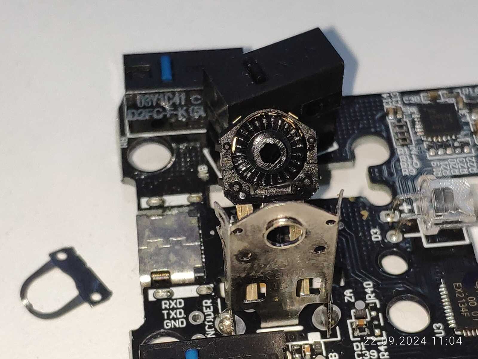

Так как это дешёвая деталь - разборка происходит легко, внутри сенсора можно заметить много грязи, видимо какая-то смазка смешалась с пластиковыми частицами корпуса, и стала такой жижей, вспоминаем что мышь стоит более 50$, и выглядит это забавно:
Да, от этой мутной жижи нужно избавиться зачистив контакты, вероятно это сократит общий срок службы модуля, ибо скорость износа пружин и корпуса увеличится, но оно и так уже не работает:

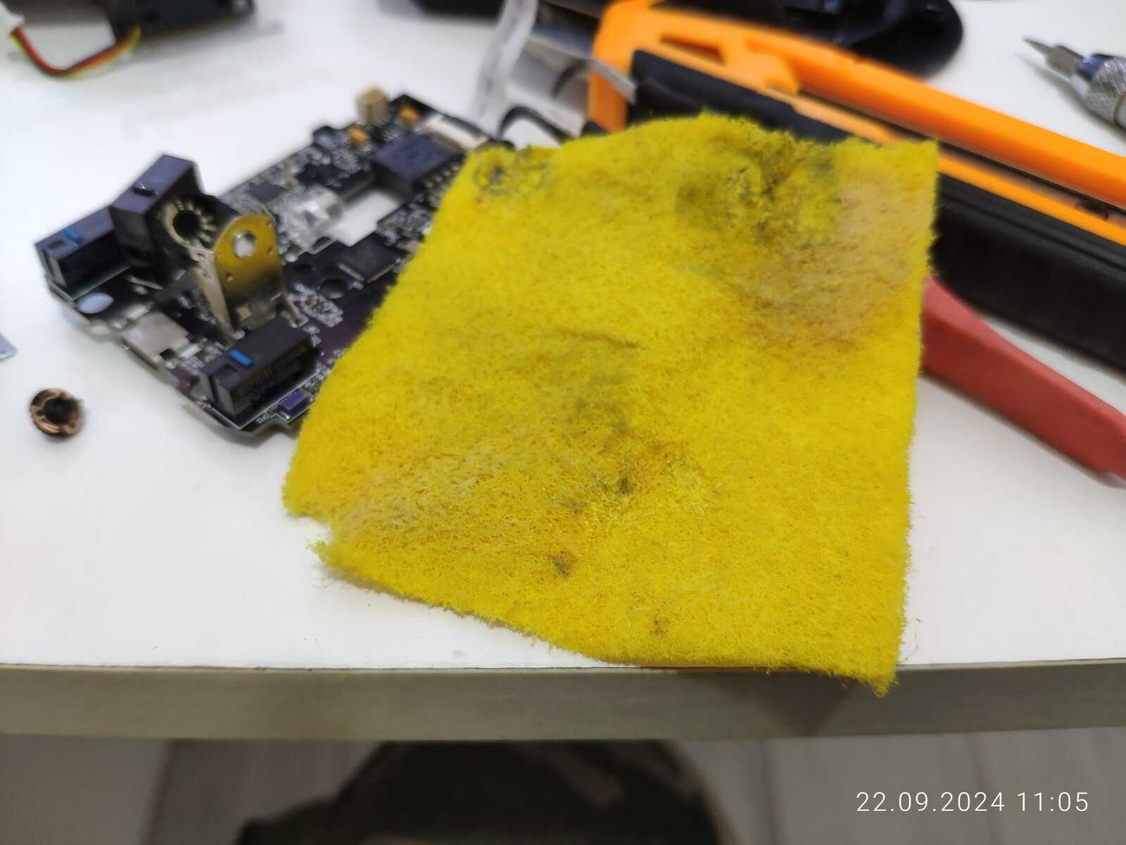

Как зачистить детали? Конечно же губкой для мытья посуды, такая абразивная:
Отлично, колесо ещё поработает, не забываем и о пружине:
Собираю всё обратно, тут можно заметить частицы абразивной губки местами, но ничего страшного, главное чтобы ничего не было в рабочей зоне сенсора, хотя если и будет, всё равно ничего страшного не произойдет, настолько эти сенсоры неприхотливы и дёшевы одновременно:

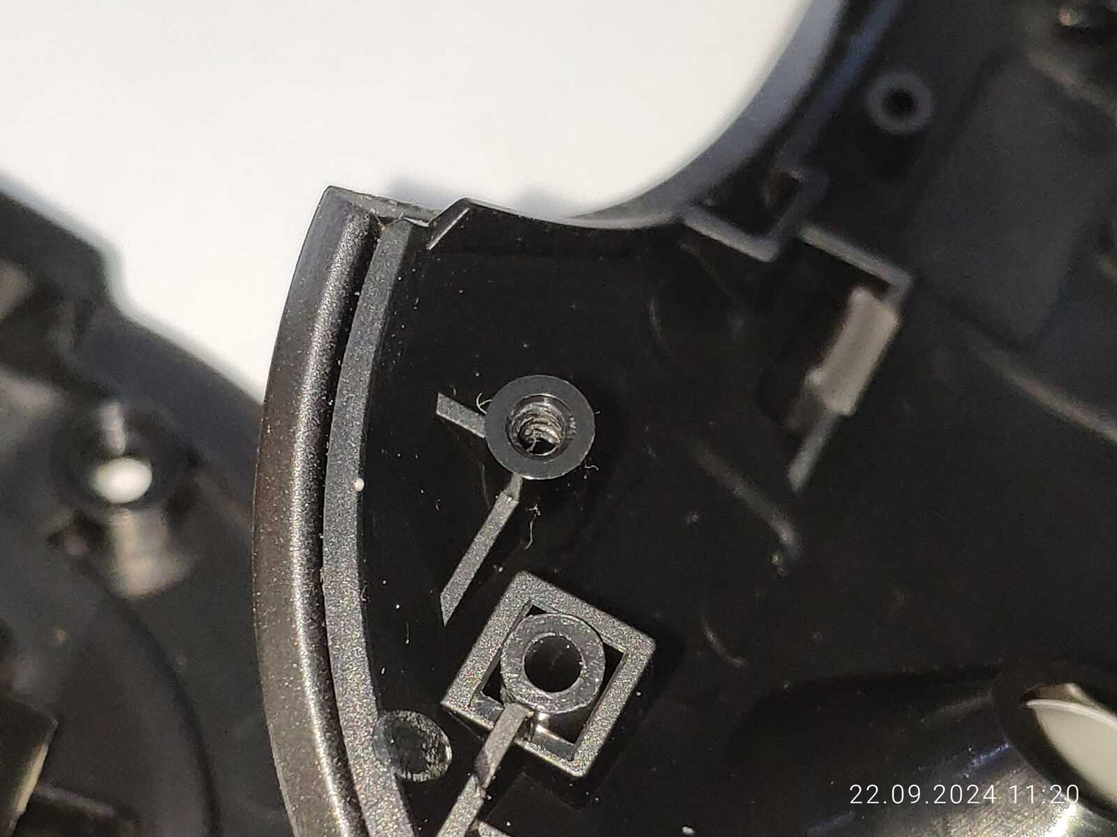

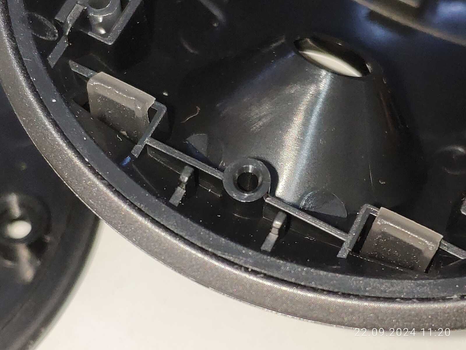

А ведь там точно место под саморез, который видимо забыли вкрутить на заводе, либо так сэкономили на производстве, забавно:

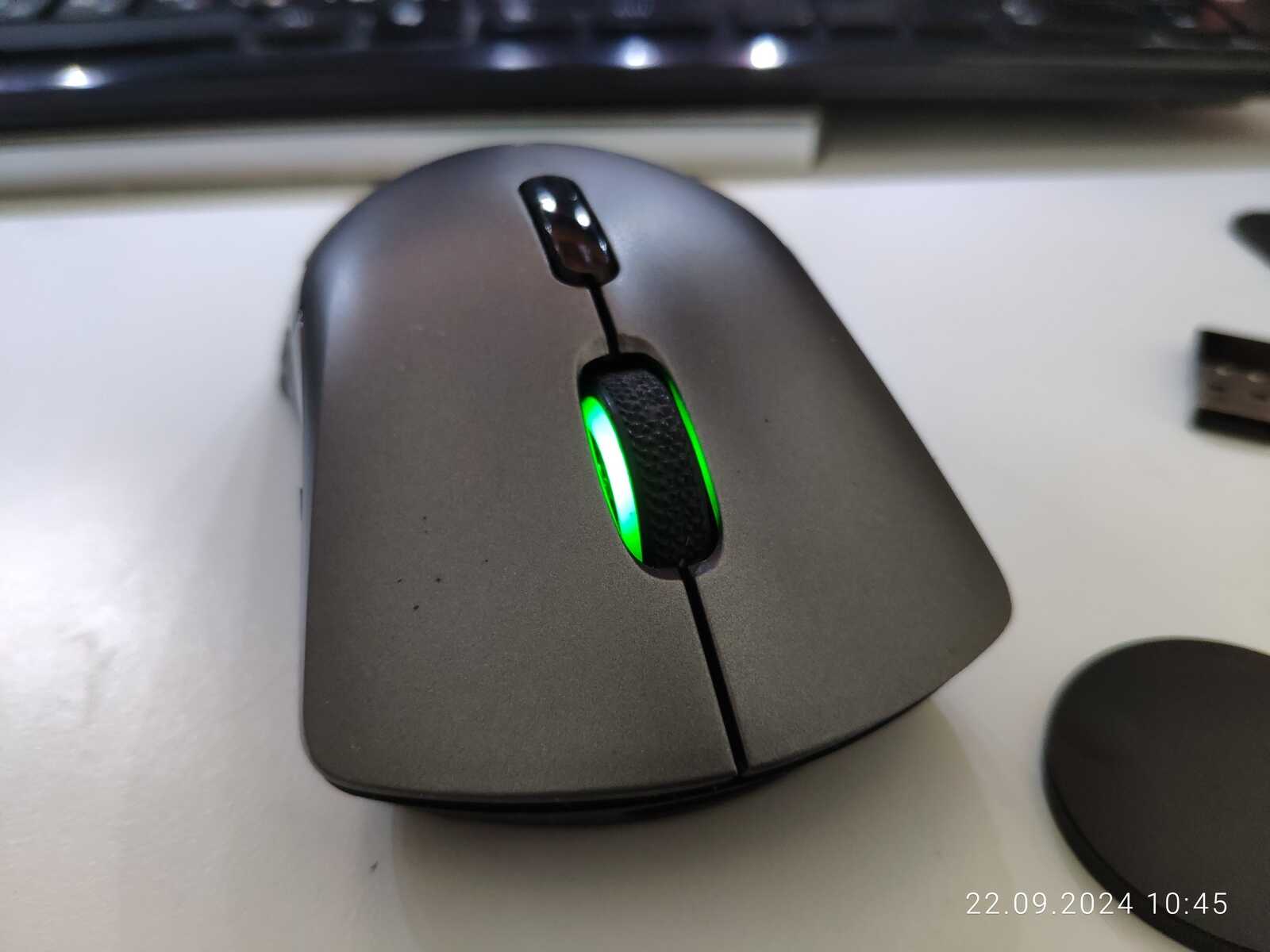

Осталось проверить, и да, колесо теперь нормально работает, вот так завершилось "лечение запланированного устаревания" не у самой дешёвой мышки:

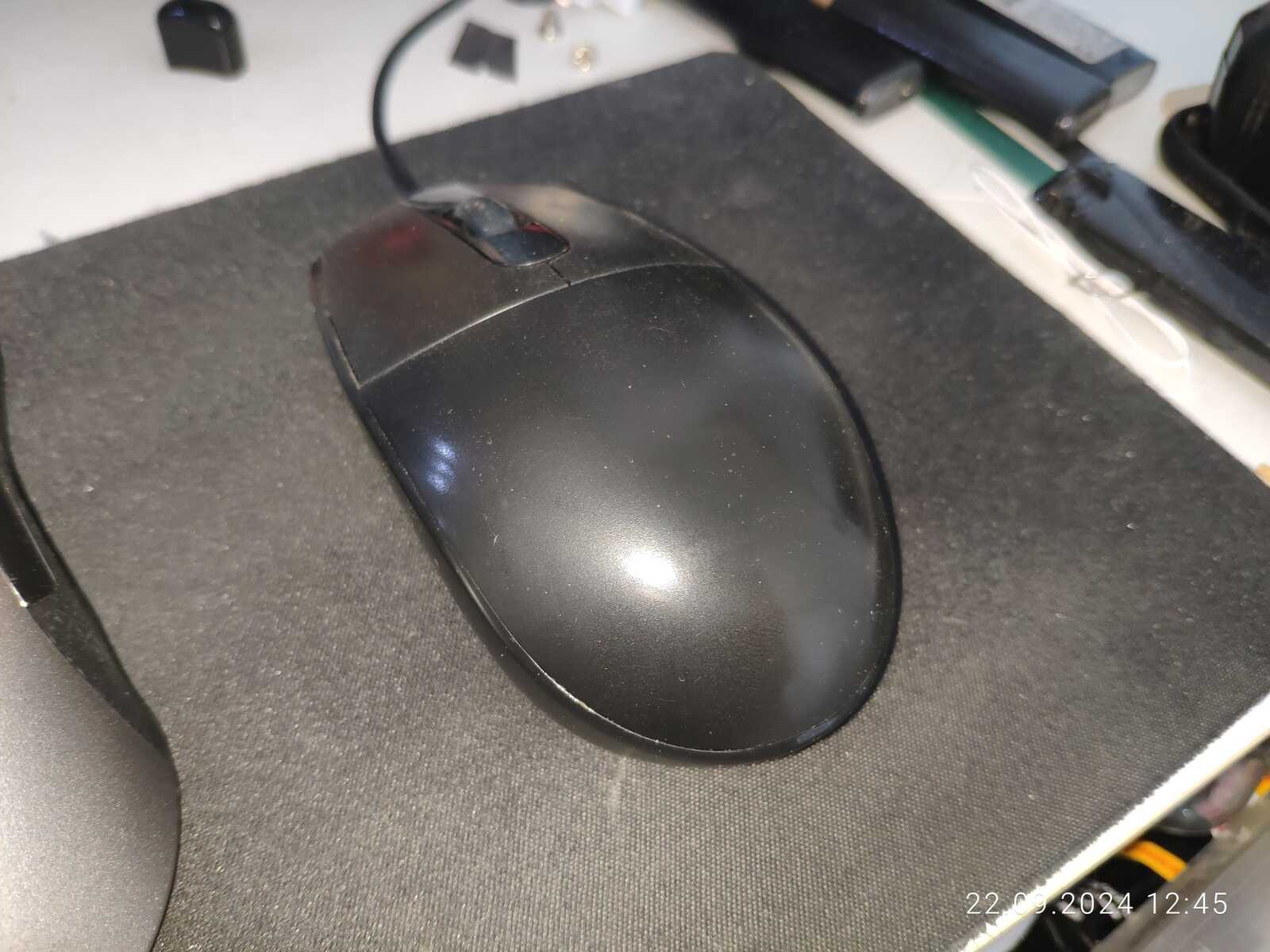

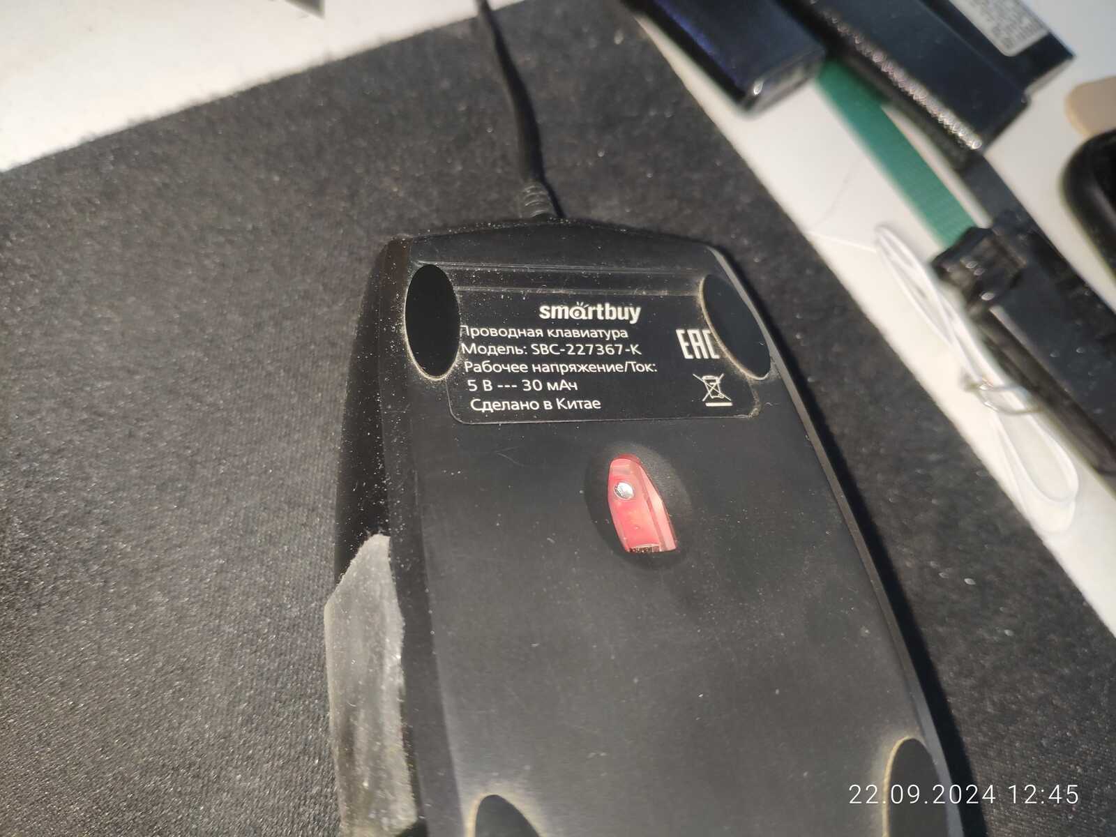

Самое забавное, что у меня до сих пор прекрасно работает на порядок более дешёвая мышка в лице Smartbuy SBC-227367-K, причём отработала она гораздо больше "героя" статьи в лице Lenovo Legion M600, настолько больше, что родные скользящие прокладки давно стёрлись с куском корпуса, и никаких проблем с колесом и кнопками...
А ещё эта дешёвая мышка гораздо адекватнее работает при отрыве от поверхности на порядок более дорогой Lenovo Legion M600, высота потери фокуса гораздо меньше, а на границе потери фокуса курсор у дешёвой мышки никуда не улетает, как это происходит у "легиона", впрочем, это уже совсем другая тема...
