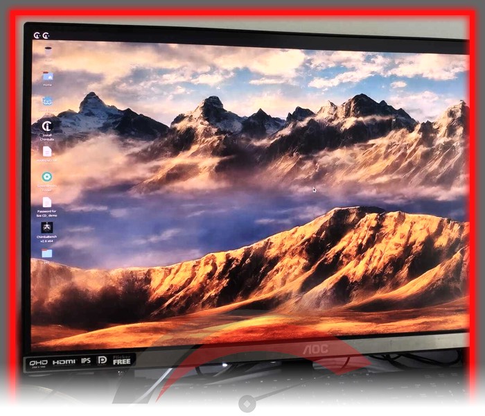

Наконец флешка записалась, загружаем, и на всякий случай проверяем целостность данных, чтобы потом сюрпризов никаких не было:
Проверка на ошибки заняла некоторое время, всё же в USB 2.0 режиме работает флешка, но всё прошло успешно, и вот рабочий стол, пора приступать к установке:
