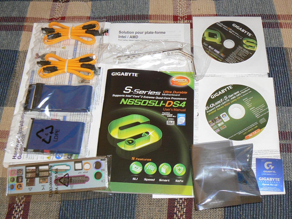

7. Комплектация
В поставку входит 4 SАТА кабеля, по одному IDЕ и FDD кабелю, задник, мостик SLI и мостикодержалка. Помимо этого: краткое руководство, мануал, 2 диска с драйверами: один для ХР, второй для Vista и наклейка Gigabyte.

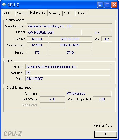

Плата тестировалось с последней для нее версией BIOS F5 от 11 апреля 2007 года. БИОС основан на Award-овском коде.

По внешнему виду материнская плата очень сильно походит на протестируванную в начале марта плату производства MSI P6N-SLI Fi. Наиболее выйгрышно выглядит расположение PCI-E 16x и PCI слотов. При установке двух видеокарт с двухслотовой системой охлаждения окажется возможным использование и двух устройств PCI. Так как практически все видеокарты ТОР-ового класса используют такой тип кулера, а в моей системе имеется 2 PCI устройства, то для меня такая конфигурация оказывается наиболее предпочтительной.
В остальном на своем "номинале" плата показала полную стабильность.

7. Комплектация

Разгон.
После мучений с MSI P6N-SLI и Abit Fatal1ty IN9-SLI я уже не расчитывал на серьезный разгон со стороны N650SLI-DS4. И как оказалось был прав. Конечно присутствовала кое-какая надежда на то что будет переплюнуты их результаты, но она быстро испарилась. Для начала была опробована частота FSB для будущих процессоров Intel 1333 мгц. Затем с интервалом в 10 мгц было получена частота в 373 мгц на которой без повышения напряжения на чипсет был проверен SuperPi 1.4 1М/8M. Следующим рубежем должна была оказаться частота системной равная 383 мгц, но это покорилось уже с повышением на 0.1В напряжения на чипсет. После чего напряжение на него было поднято до +0.35В и максимум что я смог добиться так это загрузиться на 410 мгц, после чего постепенно снижая частоту на 2 мгц смог установить что материнская плата без проблем смогла функционировать на FSB равной всего лищь 401.9 мгц!!!
Все попытки загрузиться на больших частотах (424, 450, 444, 480, 474) приводили к зависанию при загрузке ОС, либо к спонтанному восстановлению БИОС-а после перезагрузки. Следовательно разгонный потенциал у N650SLI-DS4 оказался самым худшим из всех плат которые были у меня на чипсете NForce 650i-SLI.
Но это еще не все. Как оказалось, память материнская плата тоже не умеет разгонять. Любая попытка запустить ее на частотах сверх номинальных 800 мгц заканчивалась провалом, как и понизить ее частоту. Плата позволяла работать с моей памятью при делителях которые могут заставить ее работать на частоте меньше номинальной, либо при выставленной частоте памяти равной 800 мгц. В этом случае ее частота постоянно находилась в диапазоне 770-800 мгц. При выставлении частоты работы памяти сверх обозначенной выше цифры, как и ниже, происходило сбрасывание настроек на номинал и рестарт. При выставлении частоты работы памяти на 840 мгц система зависала при прохождении POST кодов и единственным способом оживить ее было использование джампера Clear CMOS. Максимум по памяти был достигнут при синхронной работе с FSB 1:1 и составил 804 мгц при CL4-4-4-12. Установка более ранней версси BIOS F4 от 9 апреля не привела к решению вышеописанных проблем.
Однако, протестировать материнскую плату в разгоне всё-таки удалось. Установке моего Thermaltrake Big Typhoon ничего не помешало, как это было на материнской плате Gigabyte GA-P35-DS3R. Поэтому было решено провести тесты на одном из вариантов при котором время от времени работает моя система: 3.51 ггц FSB390x9 при 1.475В на процессор.
Память в обоих случаях работала при CL4-4-4-12 на частоте 780 мгц.
