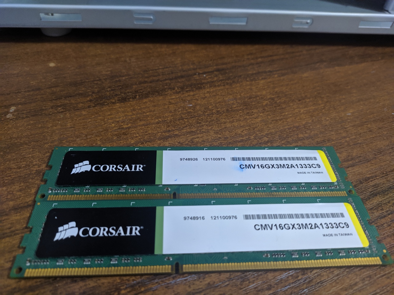

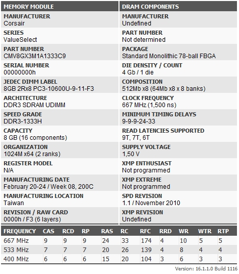

Следующая проблема заключалась в оперативной памяти. И все решилось лишь частично. Во-первых, изначально система располагала лишь 6 Gb ОЗУ, работающими в трехканальном режиме. И так как объем памяти был мизерным, то и разгонять ее смысла не было, все равно игры не будут адекватно работать. Но скажу сразу спойлер, я пытался разгонять эту память на системе с AMD FX 8320e (использовал лишь два стика ОЗУ по 2 Gb) и разгонный потенциал оказался очень скудным, даже не смотря на то, что это Samsung. Умники, которые писали о том, что эта память отлично разгоняется, даже представить не могут, что этим стикам более 11 лет и о каком разгонном потенциале может идти речь, если система собиралась в самом начале "эпохи" DDR3. Так вот, память я завел первый раз на частоте 2400, тесты без ошибок проходили на частоте 2200, но после повторного запуска ПК система отказывалась стартовать даже на 1866 с бешеными вольтажом и таймингами. Видно, что планки уже "все". Я не стал их продолжать мучить и оставил их на родных 1333MHz. Так вот, я решил проблему с нехваткой памяти, заменив две плашки Samsung по 2 Gb плашками от Corsair по 8Gb. Итого вышло 18 Gb ОЗУ, работающих лишь частично в трехканальном режиме. Вышел так называемый Flex-режим работы памяти. Полноценный трехканал был бы при 4+4+4 или 8+8+8.
Сразу скажу, что эта память абсолютное барахло и я ее не покупал, вытащил из рабочего компьютера для тестирования. Кому интересно, данные модули памяти снабжены чипами неизвестного происхождения и не разгоняются вообще. Поэтому тестирование системы в полноценном разгоне невозможно, пока я не приобрету тестовый комплект отличной DDR3 памяти.

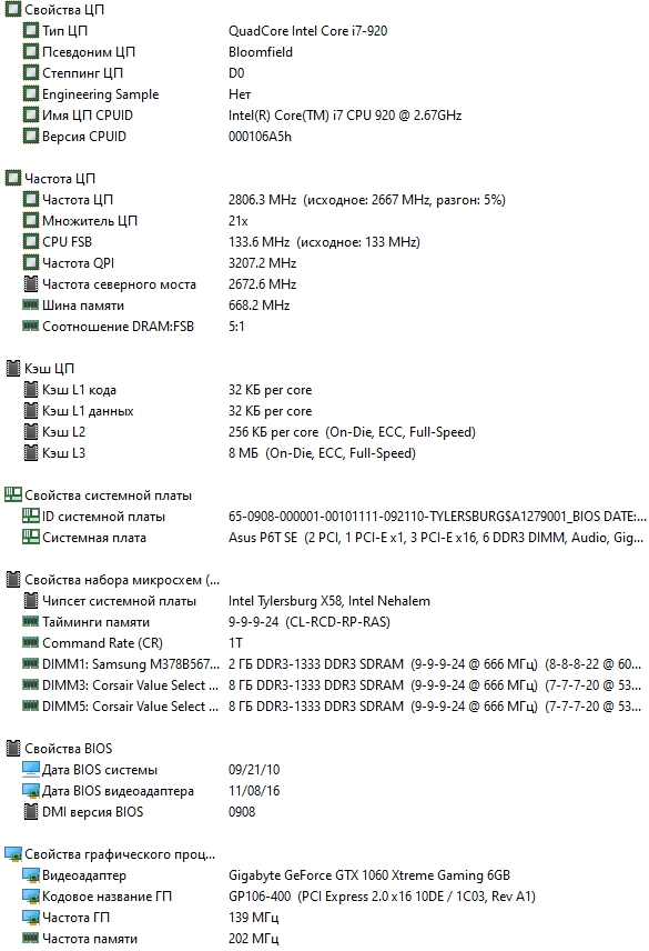

Тестирование игр проводилось на следующей конфигурации:
Процессор: Intel core i7-920 (сток);
ОЗУ: Corsair 2x8 Gb, Samsung 2 Gb, 1333 MHz, 9-9-9-24;
Системная плата: Asus P6T SE;
Система охлаждения процессора: ASUS PM007-8LB4W;
Термопаста: Arctic Cooling MX-4;
Видеоадаптер: GeForce GTX 1060 Xtreme Gaming 6G;
Накопители: Samsung SSD 850 120GB (под Windows), Western Digital WD Blue 1 TB (под игры);
Блок питания: Enermax Revolution D.F. , 650 Ватт;
Корпус: Открытый стенд из Krauler M4803 ;
Монитор: Benq FP91G X, разрешение 640x480;
Операционная система: Windows 10 x64.

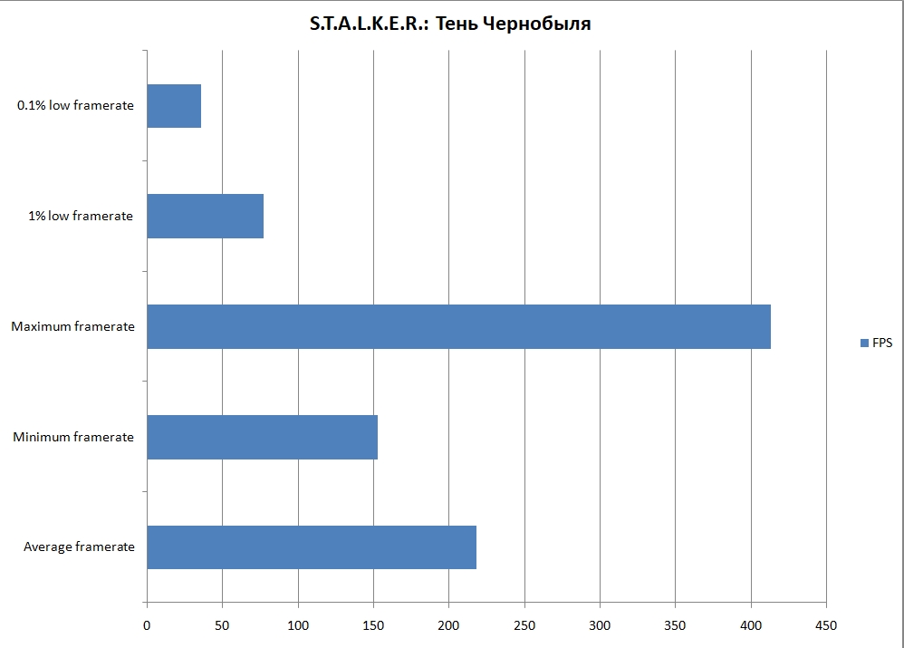

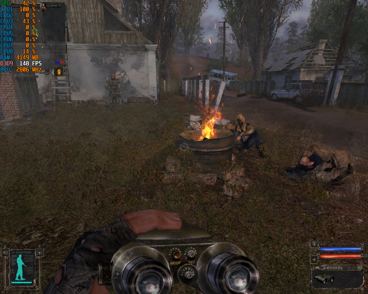

Итак, уже традиционно для моего блога мы отдаем честь Сталкеру и начинаем проводить тестирование со S.T.A.L.K.E.R.: Тень Чернобыля, чтобы выявить реальную производительность на ядро процессора в самой важной для меня игре.
В принципе, в свое время я наигрался в S.T.A.L.K.E.R.: Тень Чернобыля на этом процессоре и никаких проблем с игрой не испытывал. Игра фризила точно также, как и на I7 2700K в 5 GHz, только у последнего FPS был намного выше.
Тут я просто побегал по Кордону, пострелялся с бандитами, посидел в деревне новичков у костра... В общем, "прожил обычный сталкерский день".

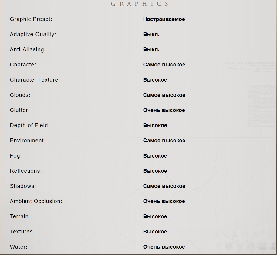

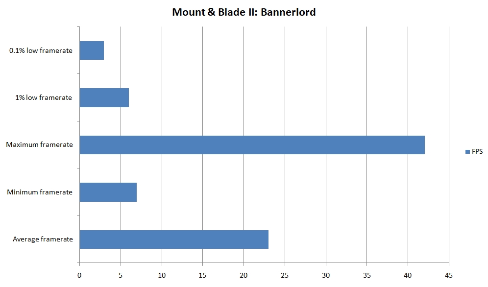

Mount & Blade II: Bannerlord
Игра крайне требовательна к процессору и просто неиграбельна на настройках графики выше "средних" с числом войск выше 500 NPC.
Медленная память, слабая производительность на ядро и небольшое число ядер дают о себе знать.
В общем, "старичок" I7-920 провалил тестирование, если владельцам этого процессора и будет суждено поиграть в новинку из мира RPG, то явно не на максимальных настройках графики.

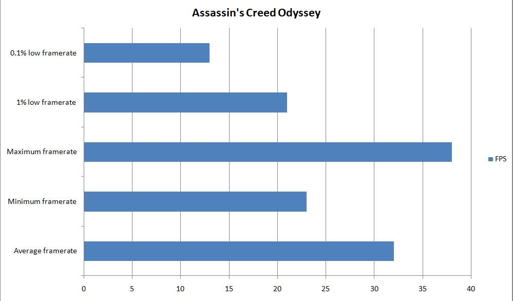

Assassin's Creed Odyssey
Следующей "дисциплиной" на тестировании выступает любимая игра всех школьников и владельцев процессоров Ryzen.
В принципе, побегать в Assassin's Creed Odyssey можно, если ограничить кадры до 30 и понизить процессорозависимые настройки графики. На текущих же настройках графики вне города можно рассчитывать на "консольный" геймлпей.
Но так как тут все любят эту часть исключительно за бенчмарк, то давайте же и проверим наш процессор в бенчмарке данной игры.
Бенчмарк прошел как-то так. Естественно, "пожилой" i7-920 не справился с Assassin's Creed Odyssey на таких настройках графики.

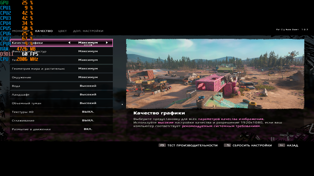

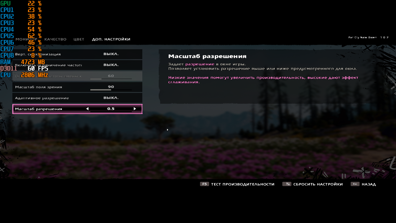

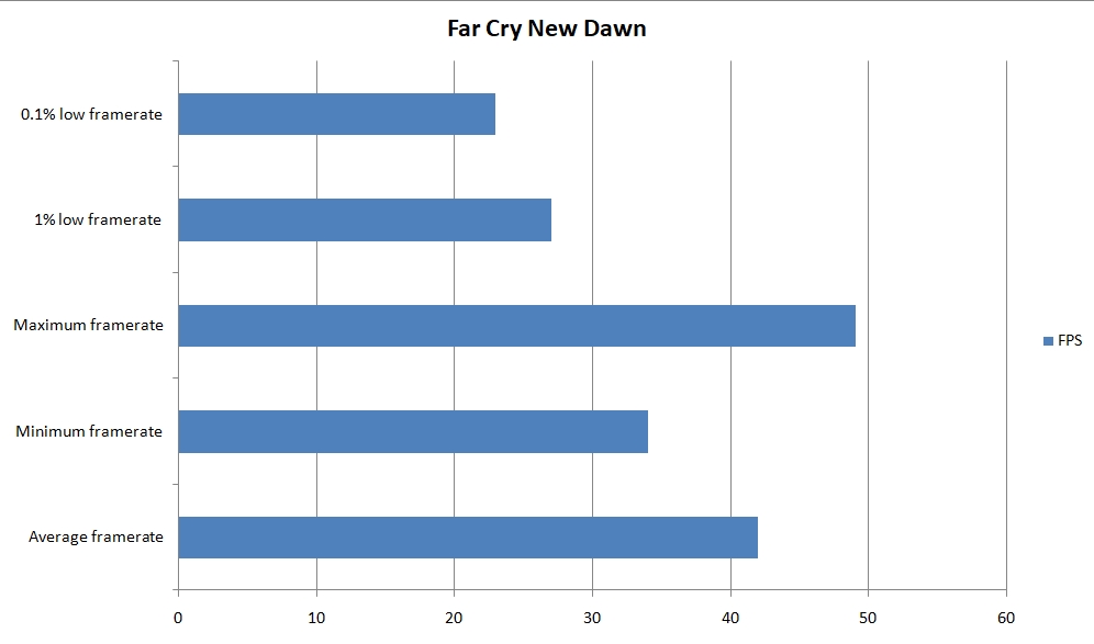

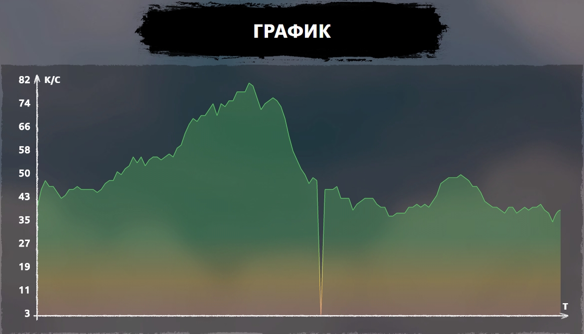

Far Cry New Dawn
И уже традиционно мы "экзаменуем" процессор в такой "классической дисциплине", как Far Cry New Dawn. Для начала я решил просто протестировать процессор в самом начале игре, потому что дальше эту игру мне проходить было бы лень, так как я человек с более утонченным игровым вкусом и в подобные проекты не играю в свободное время.
Стрелять с таким низким FPS крайне не комфортно. И, так как игру я не проходил, давайте более полноценно взглянем на производительность процессора в Far Cry New Dawn через встроенный бенчмарк.
Легендарный I7-920 опять "завалил" столь важную для моих читателей "дисциплину". Я думаю, что без разгона и/или понижения графических настроек вам не обойтись.

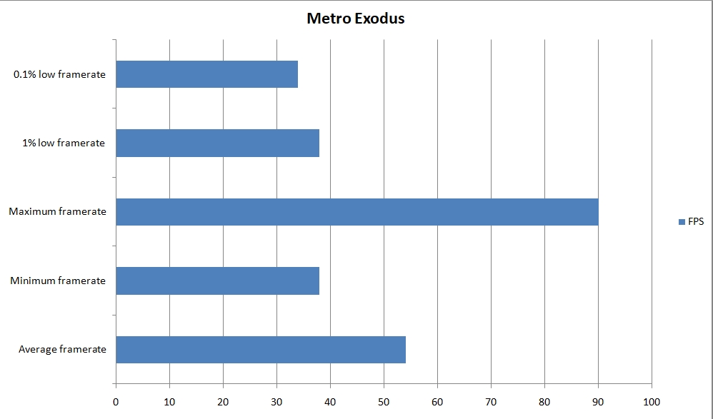

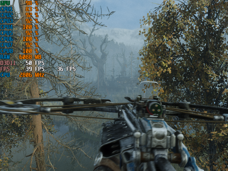

Metro Exodus
В Metro Exodus процессор показал себя просто отлично, особенно, если учитывать его преклонный возраст. Да, тут видеокарта даже с таким низким разрешением была нагружена под завязку, но загрузка процессора тоже доходила местами до 100%.
К сожалению, у меня нет более производительной видеокарты, но я готов принять такую в дар от тех, кто будет высказываться в комментариях о том, что "тест Метро был зафейлен" :)
Я протестировал процессор в локации Тайга, побегал, пострелялся с бандитами местными. В общем, достаточно стандартный геймплей.
Игра показала себя просто отлично и FPS ниже 30 кадров не опускался.

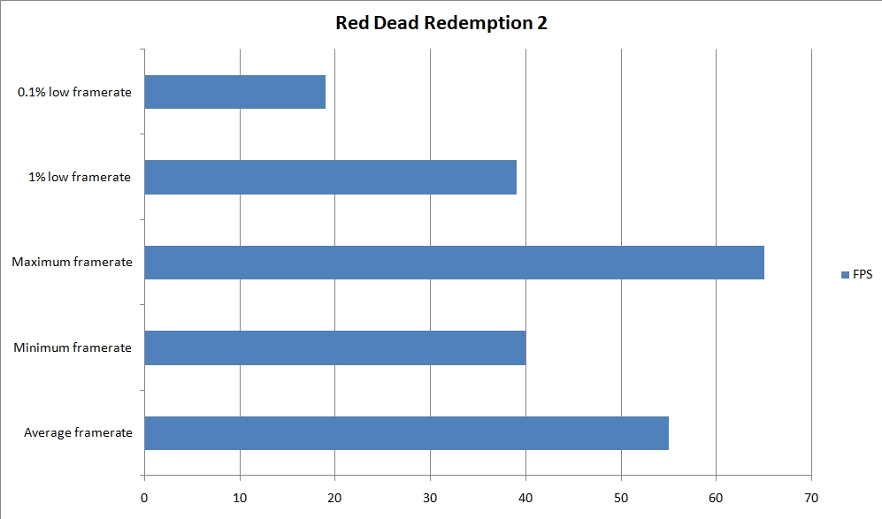

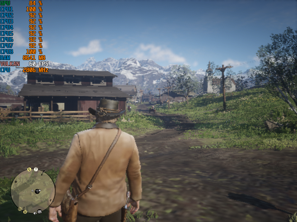

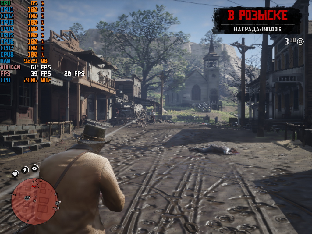

Red Dead Redemption 2
Тестирование проходило во второй главе компании. Тестовый геймплей - перестрелка в городке.
Что и следовало ожидать: Red Dead Redemption 2 обладает потрясающей оптимизацией и отлично играется даже на таком старом процессоре, возраст которого приближается к 12 годам.
Показатель 0.1% FPS в данном случае рассматривать не стоит. Red Dead Redemption 2 проходится на i7-920 просто отлично и всяко лучше, чем на любой из консолей.
