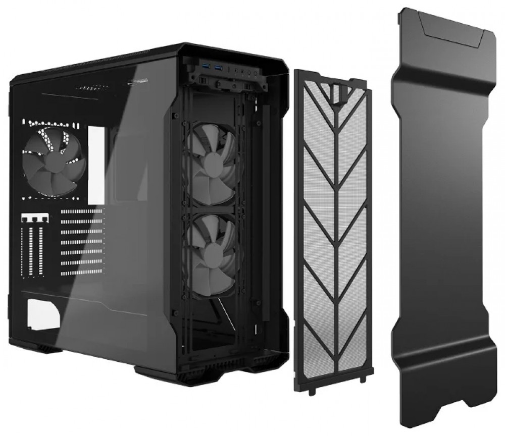

На прощание, Дмитрий пообещал такие же тесты с предстоящей новинкой Phanteks Eclipse P500A, которую очень много кто ждет. Будет интересно.
