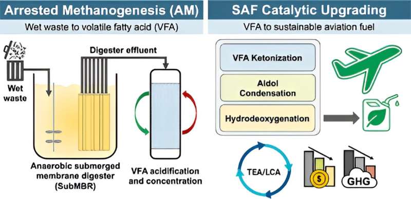

Новое исследование, опубликованное в журнале ACS Sustainable Chemistry & Engineering, показывает, что инновационная технология метано-блокируемого анаэробного сбраживания (MAAD) способна превращать сточные воды с высоким содержанием органики в летучие жирные кислоты. Эти кислоты могут быть переработаны в устойчивое авиационное топливо.

Инновационная технология Аргоннской лаборатории делает возможным преобразование этих отходов в экологически чистое топливо. Анаэробное разложение — это проверенный метод, который обычно используется для превращения биомассы в метан, а затем в биотопливо. Однако разработанная Ургун Демирташ технология MAAD фокусируется на производстве летучих жирных кислот (например, масляной кислоты) и молочной кислоты.
Проблема заключается в том, что молочная кислота мешает оптимальному производству ЭАТ из летучих жирных кислот. Аргоннская технология MAAD решает эту проблему, увеличивая выход летучих жирных кислот, что повышает эффективность процесса.
"Молочная кислота снижает эффективность преобразования углерода при производстве ЭАТ из летучих жирных кислот", — объяснил Ву. "Смещение акцента с молочной кислоты на производство летучих жирных кислот — ключ к успеху".
Учёные также разработали электрохимический метод разделения, который улучшает процесс мембранной фильтрации в рамках технологии MAAD. "Мы внедрили процесс восстановления продукта на месте, чтобы увеличить время удержания в биореакторах с мембранной поддержкой. Это позволило создать устойчивые микробные сообщества, которые активно производят масляную кислоту, увеличивая продуктивность и концентрацию кислот. В результате снизились как затраты на производство, так и токсичность кислот", — сообщила Ургун Демирташ, главный исследователь проекта.
