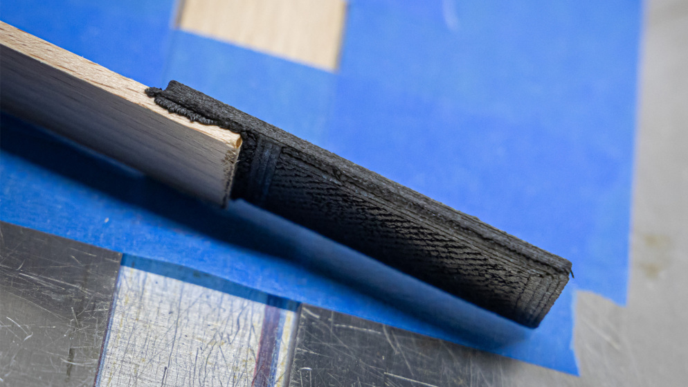

Первый метод основан на технологии 3D-печати. Ученые разработали способ нанесения пластиковых композитов непосредственно на поверхность древесины. При этом расплавленный пластик проникает в поры дерева, образуя прочное соединение на молекулярном уровне. Этот метод особенно эффективен при проектировании соединений сложной формы.

Исследователи провели испытания на прочность полученных соединений. Результаты показали, что разрушение происходит не по линии соединения, а в толще материалов, что свидетельствует о высокой прочности созданных креплений.
