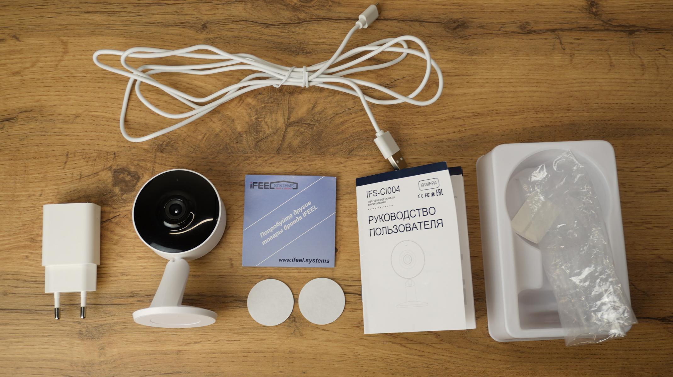

В комплект входят:
- Камера Vega IFS-CI004 – сама IP-камера на подставке;
- Блок питания 5 В, 1 А – стандартный сетевой адаптер для питания камеры;
- USB-кабель – кабель для подключения камеры к блоку питания (интерфейс Micro-USB);
- Двусторонние клейкие накладки (2 шт.) – для крепления основания камеры к поверхности без сверления;
- Краткое руководство пользователя – инструкция по начальной настройке и подключению.
Комплект минималистичный, но содержит все необходимое для запуска. Отдельно можно отметить отсутствие в комплекте шурупов или дюбелей: производитель предлагает фиксировать камеру при помощи клейких накладок. При необходимости установить камеру на стену капитально, крепеж придется подобрать самостоятельно.

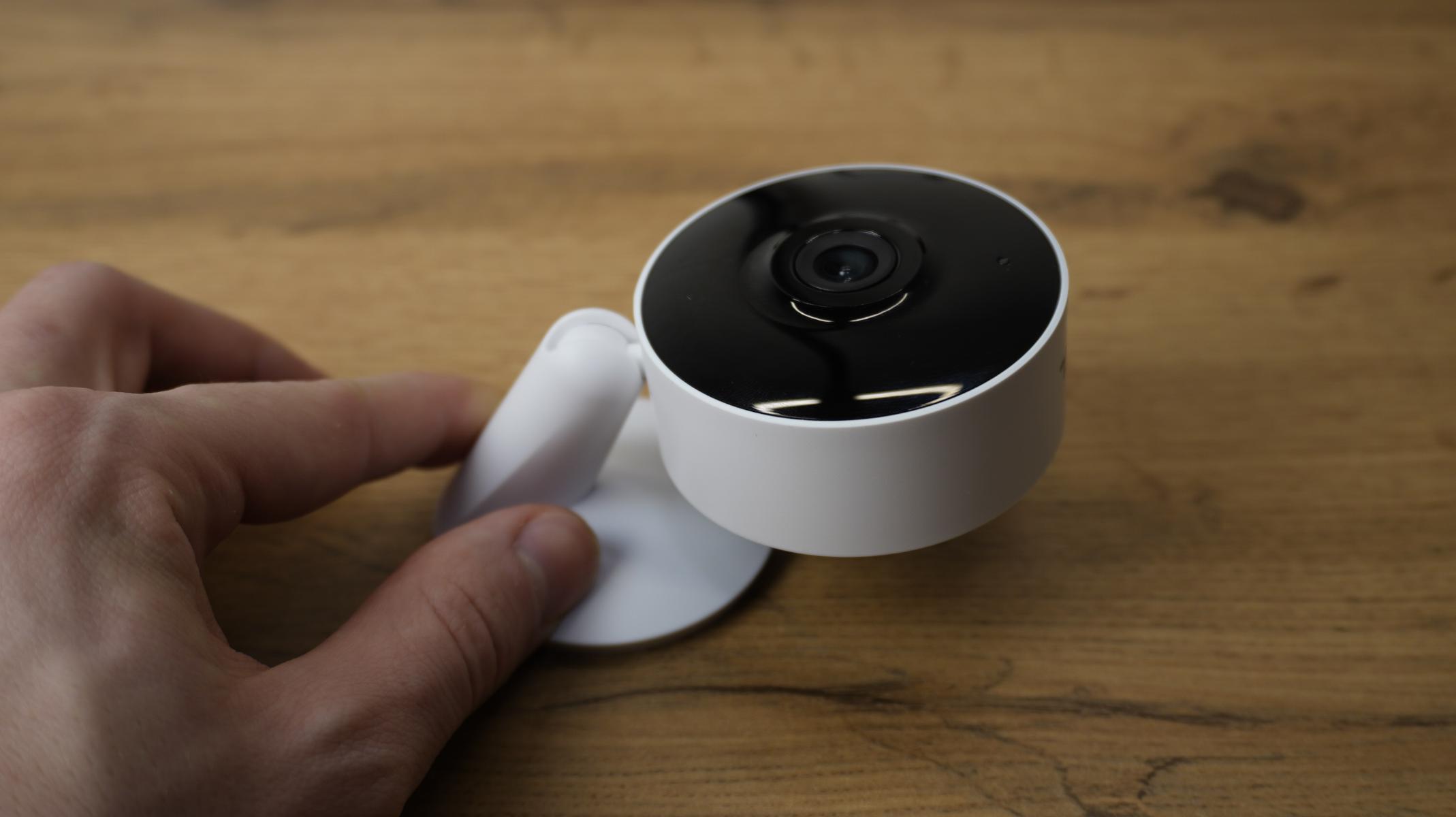

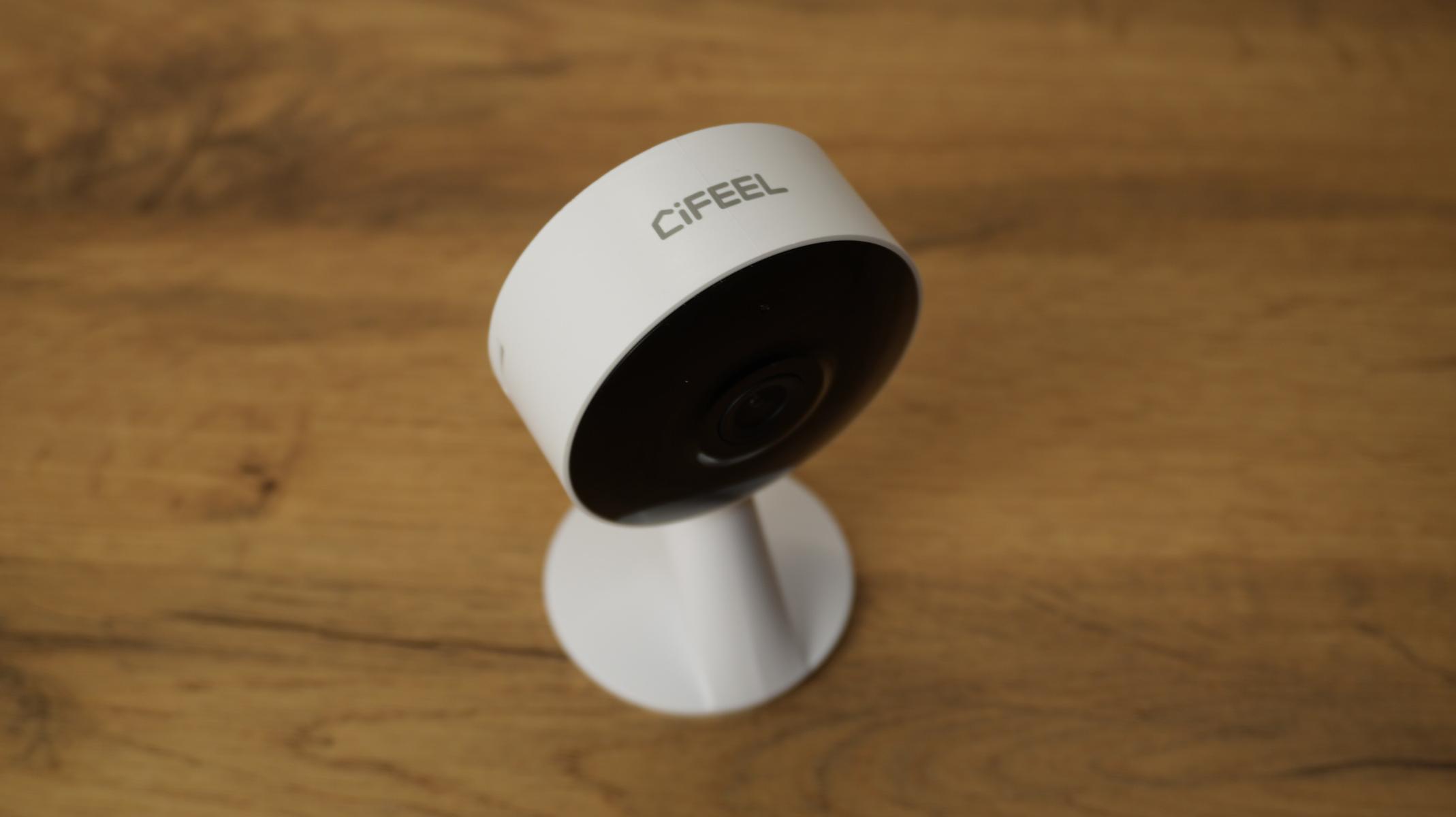

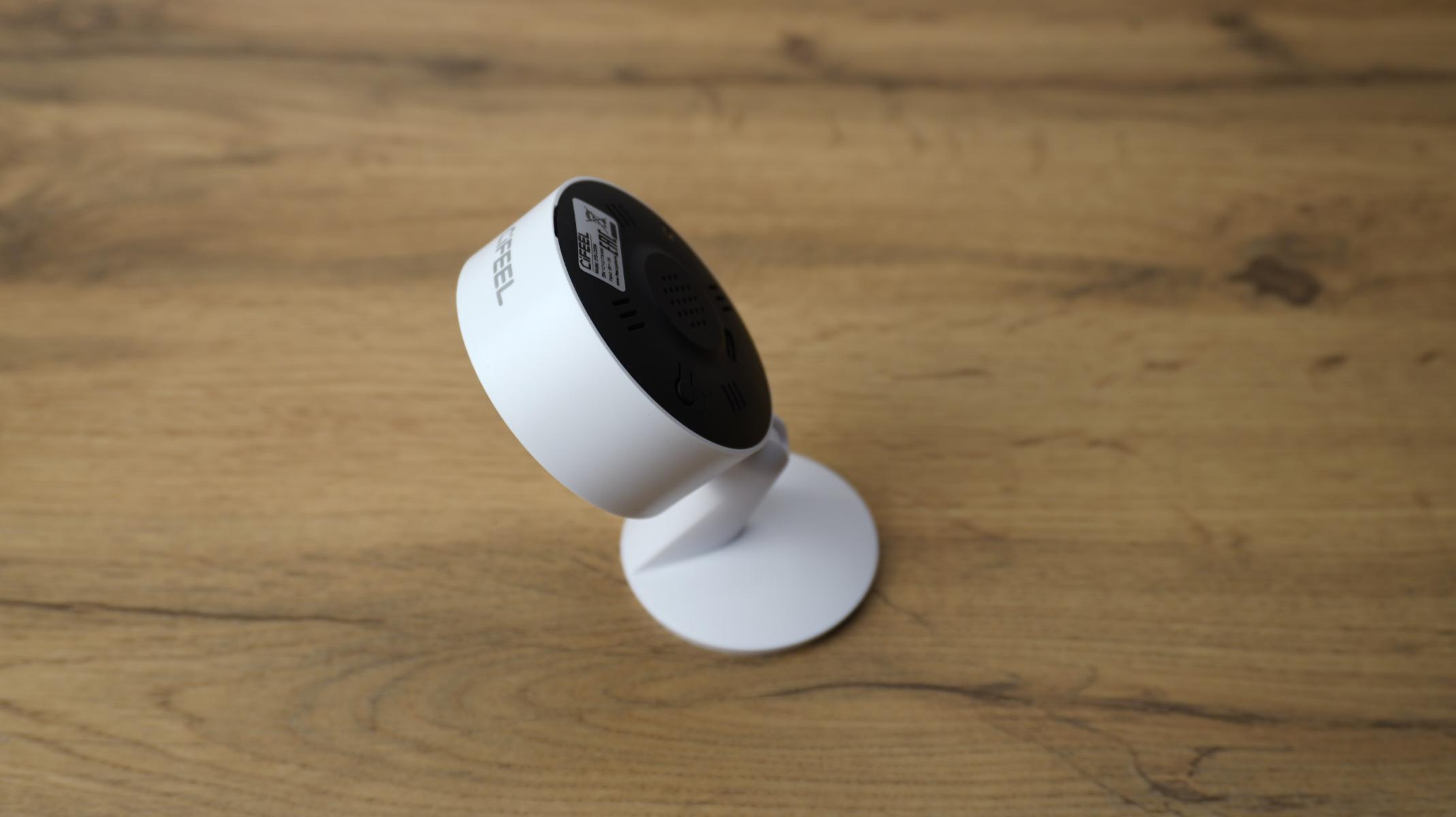

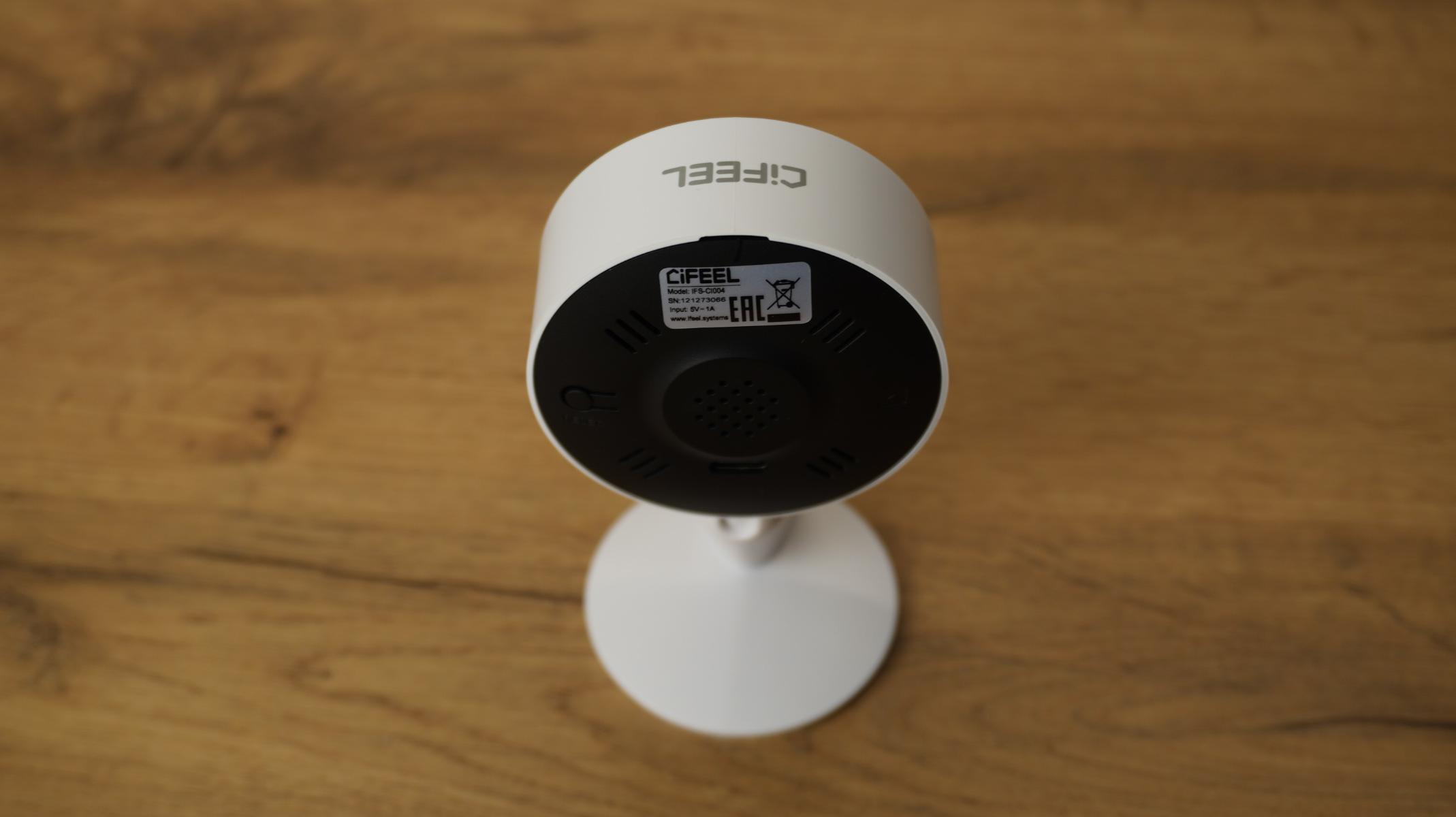

Дизайн Vega IFS-CI004 лаконичный и практичный. Камера представляет собой небольшой округлый модуль диаметром около 6 см, выполненный из белого матового пластика.
Лицевая сторона чёрного цвета, в центре расположен объектив. Над объективом находится светодиодный индикатор состояния, который горит или мигает разными цветами (красным или синим) в зависимости от режима работы.
Рядом с индикатором скрыт микрофон. С тыльной стороны корпуса видны решётчатые отверстия динамика и слот для microSD-карты, куда можно установить карту памяти для локальной записи видео (поддерживаются карты объёмом до 128 ГБ).
Камера закреплена на небольшой стойке с круглым основанием. Подставка позволяет наклонять устройство вперёд-назад и поворачивать его в ограниченном диапазоне.
Если позже потребуется сильно изменить угол обзора, камеру придётся отклеивать и крепить заново. Поэтому перед финальным монтажом лучше сразу включить устройство и через приложение проверить, весь ли нужный участок попадает в кадр — это поможет установить её правильно с первого раза.
Основание имеет два отверстия под шурупы для крепления к стене или потолку, а также плоское дно – камеру можно просто поставить на стол или полку. В случае настенного или потолочного размещения удобно использовать комплектные клейкие накладки: приклеил основание – и камера держится на нужной позиции.
Вес устройства небольшой, поэтому скотч с задачей справляется. Питание подаётся через разъём Type-C на задней части камеры.

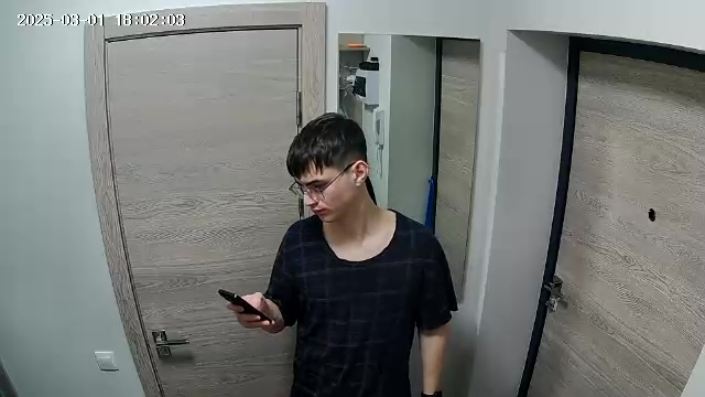

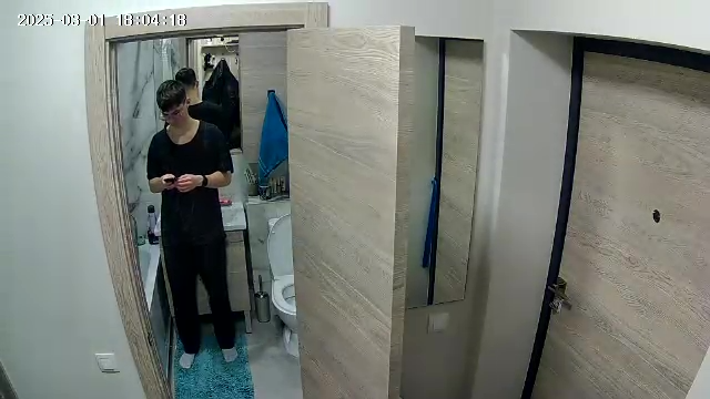

Главное для камеры наблюдения — насколько хорошо она показывает картинку. Vega IFS-CI004 снимает видео в разрешении 1920×1080 (Full HD) с частотой до 25 кадров/с. Днём при достаточном освещении изображение получается неплохим, но это всё же интерполяция. Или простыми словами, это не настоящие 1920x1080. Угол обзора составляет 130 градусов (если верить производителю), но тут же отмечу, что есть эффект «рыбьего глаза». На видео ниже можете это более детально увидеть.
MIN качество на расстояние около 100 сантиметров
МАХ качество на расстояние около 100 сантиметров
Цветопередача в целом естественная. Однако в контрастных сценах возможны пересветы. Например, если камера направлена на ярко освещённое окно, окружающая обстановка может уйти в затемнение. Частично исправить ситуацию призван цифровой широкий динамический диапазон (DWDR).
MIN качество на расстояние около 3 метров
МАХ качество на расстояние около 3 метров

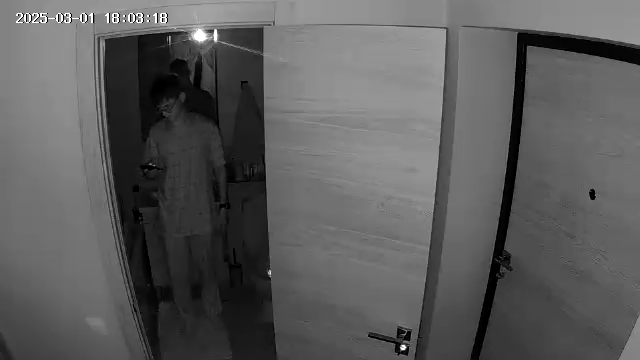

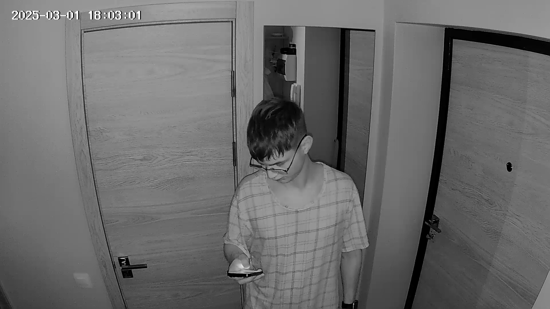

В ночном режиме камера переходит на чёрно-белое изображение и полагается на свою инфракрасную подсветку. В полной темноте изображение ожидаемо зернистое, детализация снижается.
MIN качество на расстояние около 1 метра
МАХ качество на расстояние около 1 метра
Тем не менее для общего контроля обстановки его хватает: на расстоянии нескольких метров различимы силуэты людей и крупные объекты. Если требуется более детальная картинка ночью, придётся выбирать модель с более крупным сенсором или усиленной ИК-подсветкой. В своём классе Vega IFS-CI004 обеспечивает неплохое качество ночной съёмки в помещении.
