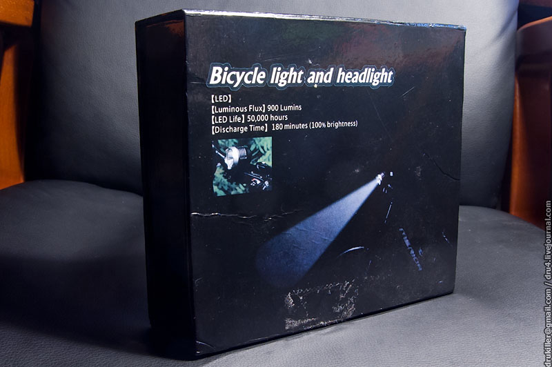

Краткая предыстория. Мой поиск отличного велосвета продолжался очень долго. Начался он с покупок простых практически-тысяча-светодиодов-фонарей, которые светили каждый со своим оттенком и в которых время от времени кончались светодиоды. Продолжился микробизнесом по изготовлению самодельных фар. Это был далёкий 2007 год, когда толковым светом за вменяемые деньги и не пахло. И на долгое время, когда мне надоело самоделить, все нужды успешно покрывал китайский фонарь на диоде P7, SpiderFire SSC P7 SSC. Ладно скроен, отлично собран, помогал и по дому, и в затяжных ночных покатушках. Сейчас всегда лежит в рюкзаке, помогает в командировках. Ну тут я наткнулся на это. На неё! Увидев цену, заказал одну. Немножко подумал, заказал ещё 3- вышли замечательные подарки. Сейчас я заказал ещё 5- люди на ночных покатушках останавливают и говорят "ХОЧУ". А хотеть, действительно, есть что.

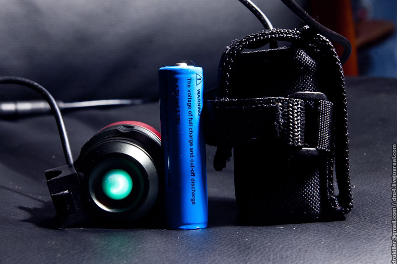

Аккумулятор 18650 лежит для басштаба. Фара крохотная, помещается на ладони. Внутри неё прячется драйвер, с 3 режимами работы (максимум, средний, и строб на максимуме) и самое главное- светодиод XM-L T6. Отличный приемник старого доброго P7, но заметно отличающийся по размеру кристалла (что позволяет точнее сфокусировать пучок света) и по эффективности.
При подключении фонаря к аккумулятору, кнопка включения начинает еле светится зелёным светом. В темноте не промахнешься, а по глазам не бьёт. Как говорится- мелочь, а очень приятно. Самый правый блок- это кокраз аккумулятор. Состоит из утянутых и сваренных 4х литий-ионных аккумуляторов типоразмера 18650. Соединение 2S2P, кому это может понадобится- тот поймёт -)) Этот блок крепится на липучках под раму/седло, или на головной ремень.

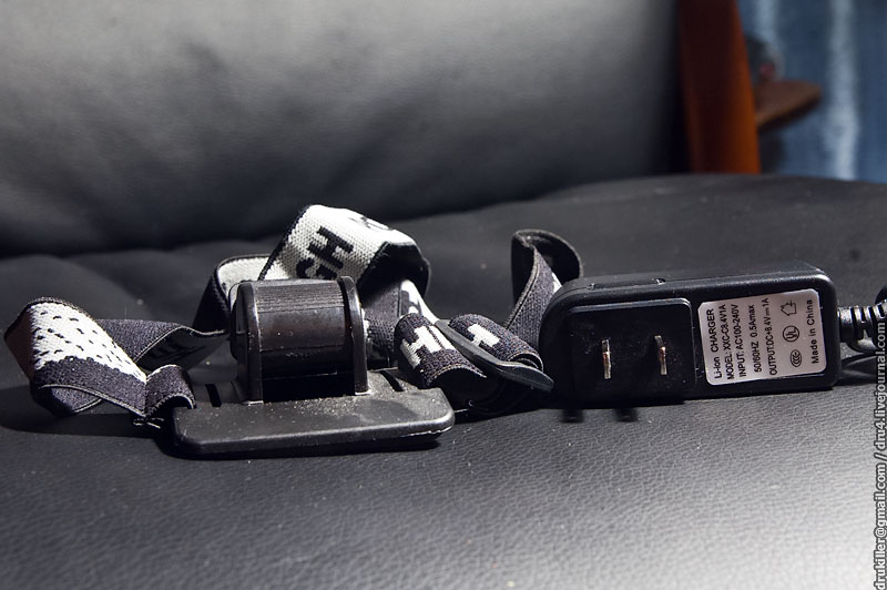

А вот и сам головной ремень. На него фара крепится штатно, теми же резиночками, которыми притягивается и к рулю. Аккумулятор можно повесить на затылок, или положить в карман. Отлично выручал при ремонте дома. Правее- зарядка для блока аккумуляторов. Именно зарядка, а не просто блок питания.

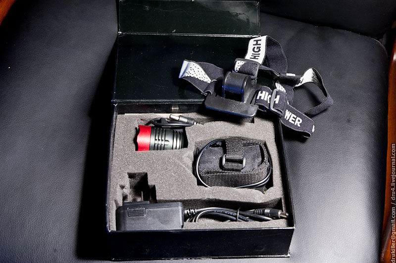

Комплект выглядит так. Я показал его не полностью. Не хватает двух наборов крепёжных резиночек, под разные размеры руля, и инструкции. Инструкция, кстати говоря, неверная. В ней указан диод P7, а в фаре стоит именно XM-L T6. Внешне они очень легко различимы.
Если повезёт, и на почте никто не наступит на вашу посылку, вы получите отличную подарочную упаковку. Из 4х уже пришедших 3 были замяты так что не подаришь -( А теперь самое интересное- тесты! Сравнивать кроме как с фонарём на P7 мне не с чем, поэтому принимаем его за эталон. Ведь его вполне достаточно для освещения ночью дороги. Тест 1. Анимация. Смотрим бимшоты. Фотоаппарат на штативе, экспозиция ручная и одинаковая. Фара выделяется зелёной точкой.
