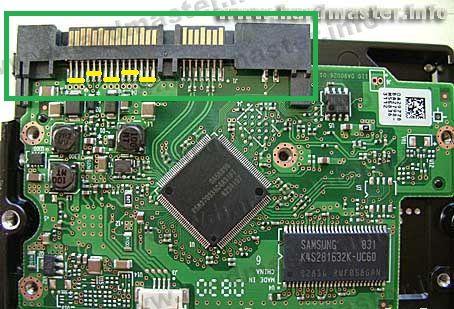

<br/><br/>Для осуществления задуманного понадобится плата с желательно ненужного/поломаного сата винчестера, с нее надо выпаять разьем, а контакты питания спаять по 3(три)

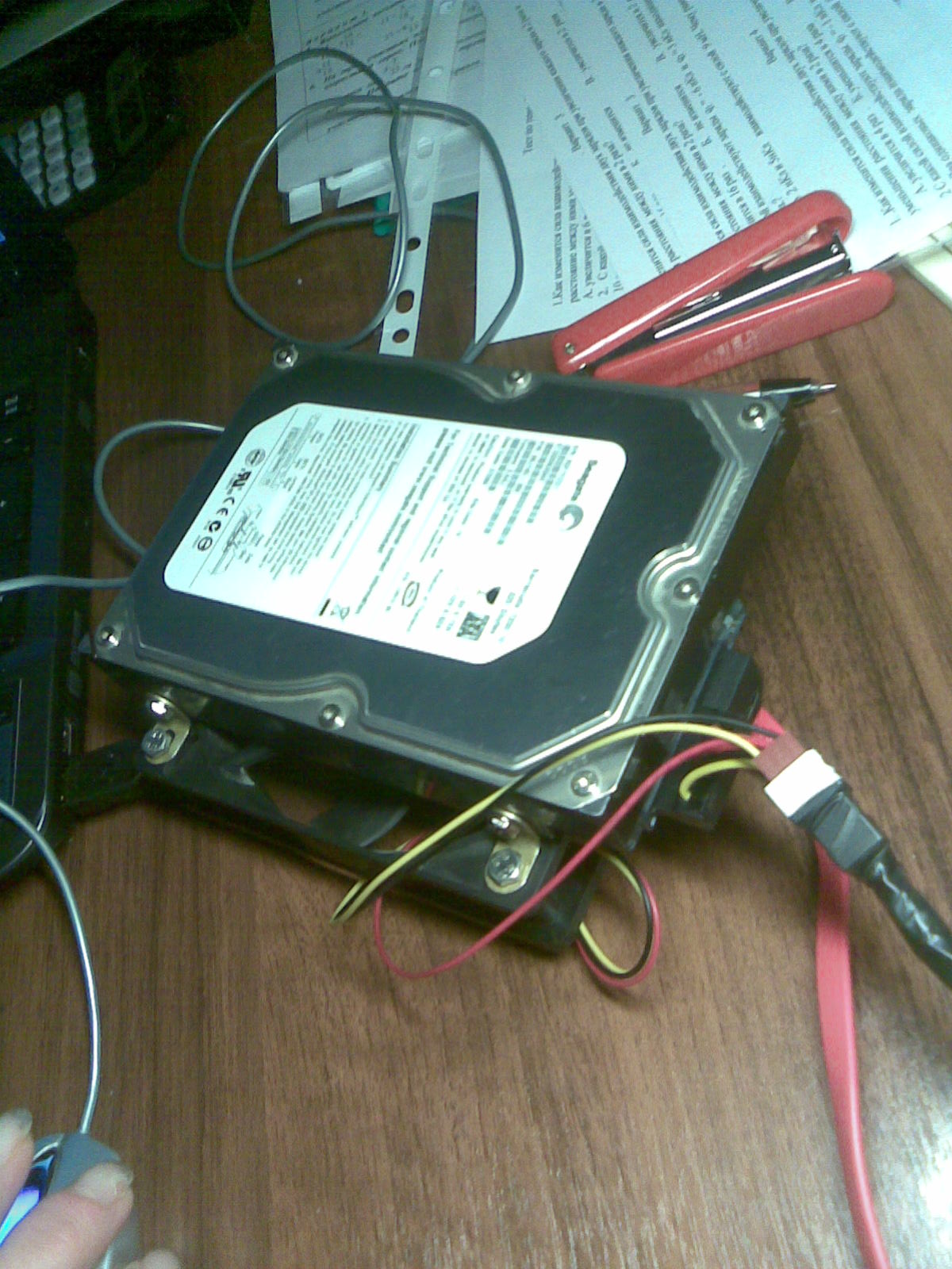

У сата кабеля отрезаем один конец, и ХОРОШО ПОДУМАВ припаеваем к разьему от платы винчестера. (сори фоток нет)
У провода питания срезаем молекс, и добавляем провода под длину сата кабеля, желтый провод делаем на 10-15 см длиннее, далее поймете зачем.

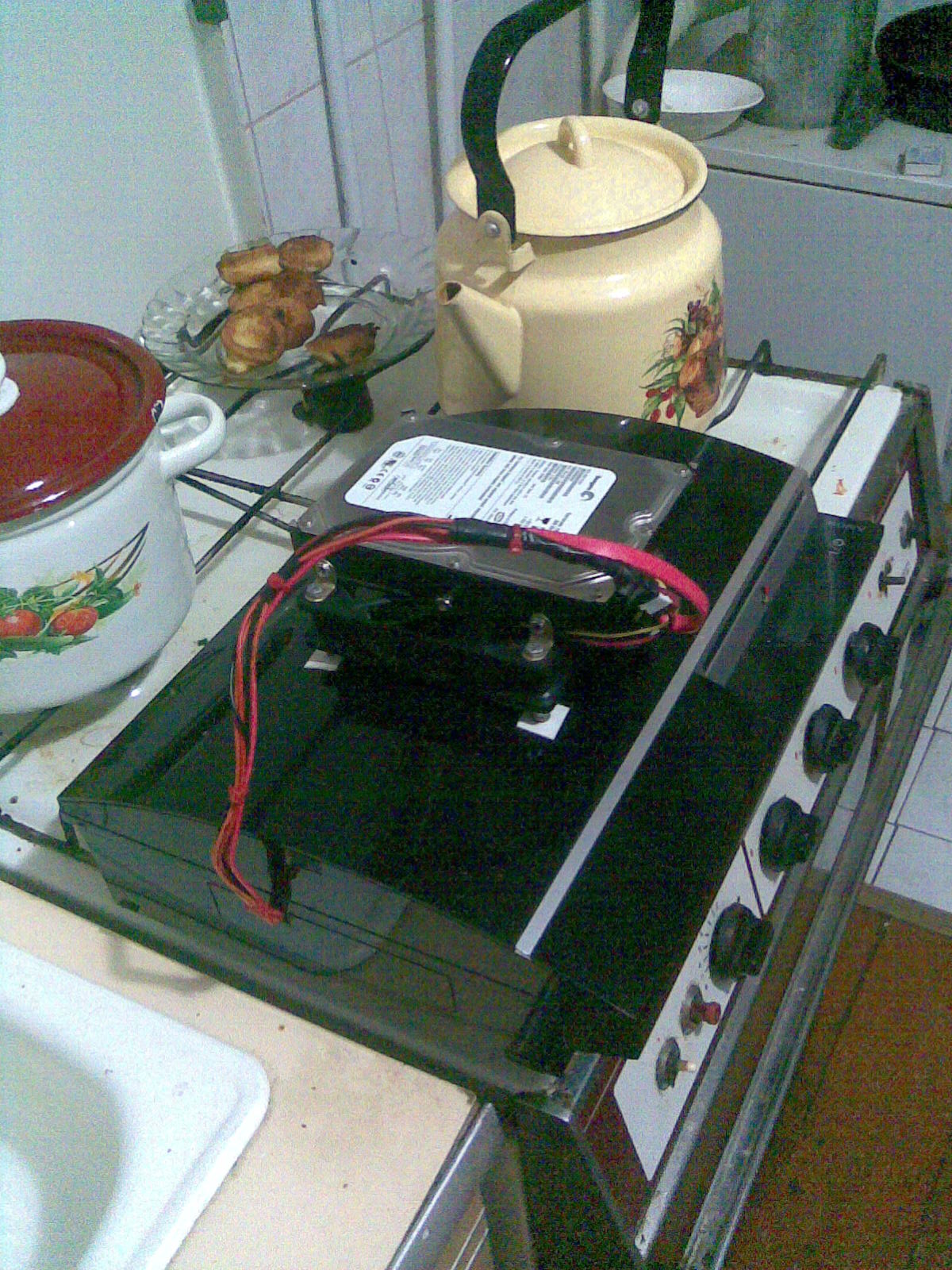

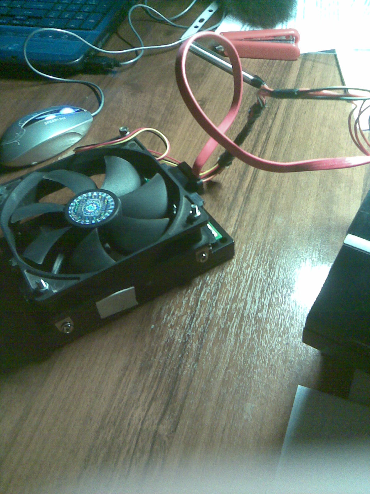

Но винчестер сильно грелся и мне стало за него страшно, порывшись в шкафу я нашел запчасти от железного конструктора, с компа стянул одну 120ку и из этих компонентов стелал неплохой тандем, причем все подошло почти идеально!

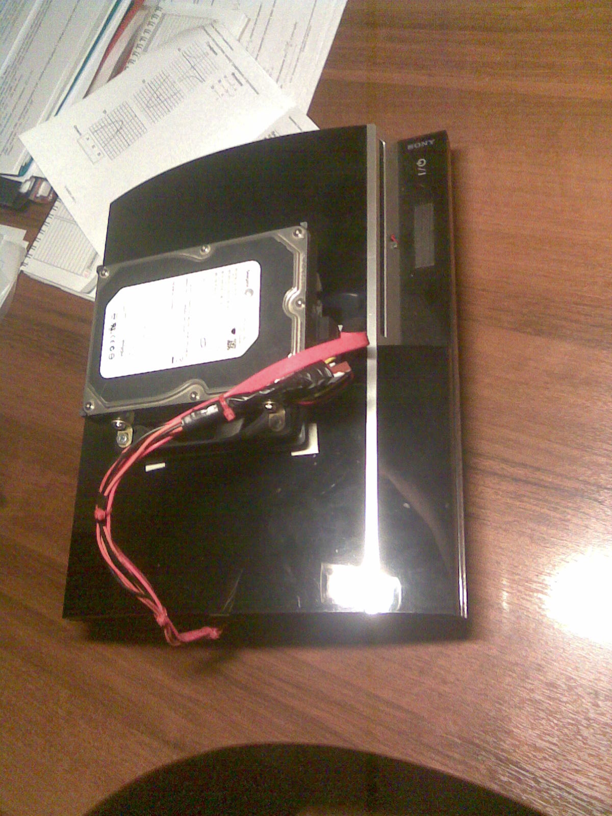

Винчестер поставил на соньку на мягкие самоклейки

Вот еще фотка
