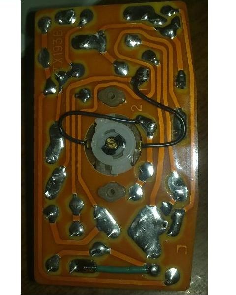

Опять же разобрал новый тах /руки оторвать тем кто придумал скреплять его кольцом/ потягал стрелку, она была намертво залита на тоненьком валу. поэтому припоял перемычку к самому кондеру(или что это, не знаю). На рисунке оно, только припаяно со стороны стрелки
(кликните по картинке для увеличения)
плата таха
После этой простой переделки пошел опробовать тах на своей 07, чтото он врал на -500об, как потом выяснилось я при подключении перепутал импульс и минус
Там же отрегулировал показания-все точно от 1000 до 5500, дальше не крутил

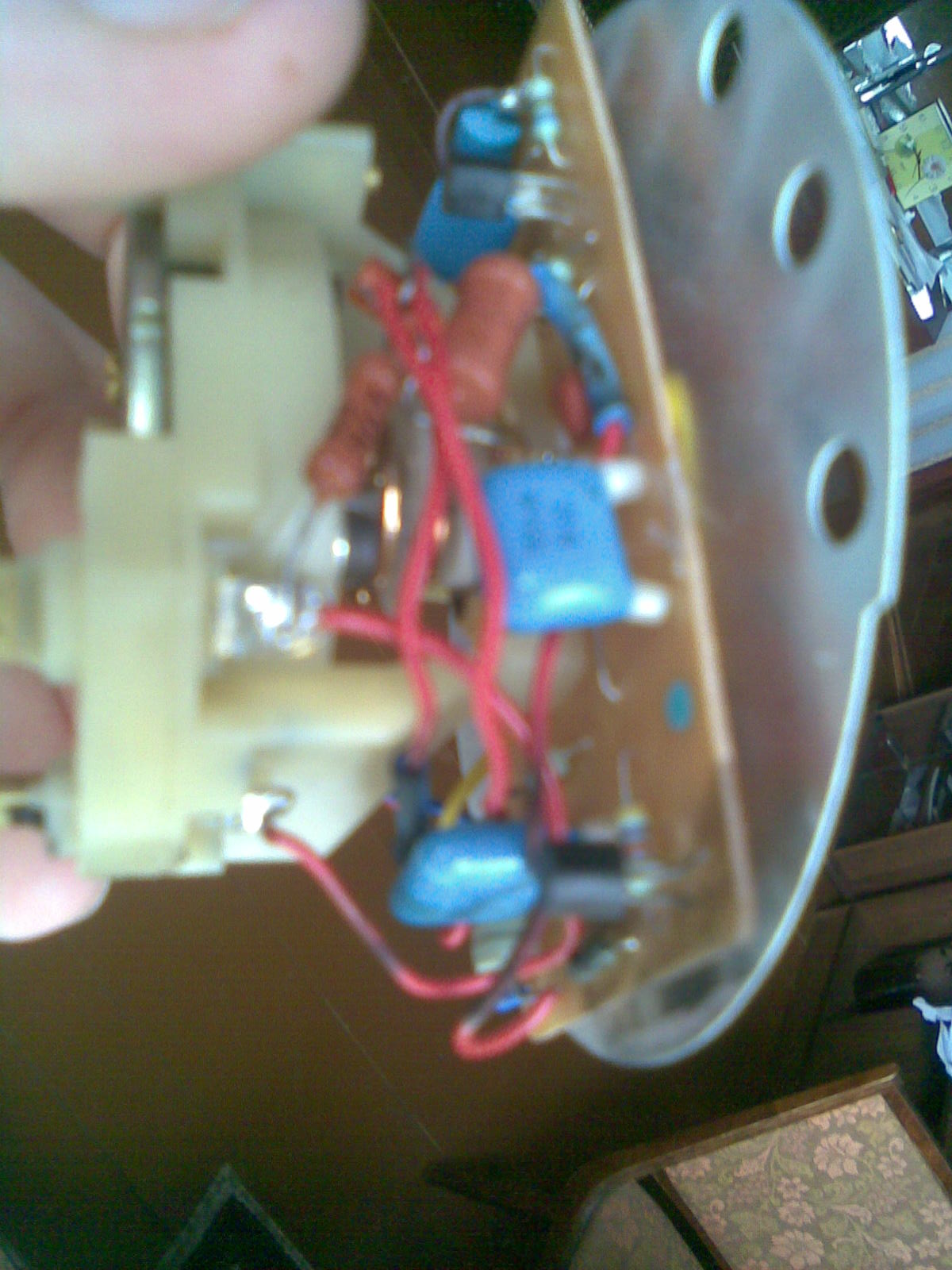

Еще советовали припоять к таху вот это, хотя я почти уверен что работает и без него.
Припоял прям внутри (сорри за качетво)

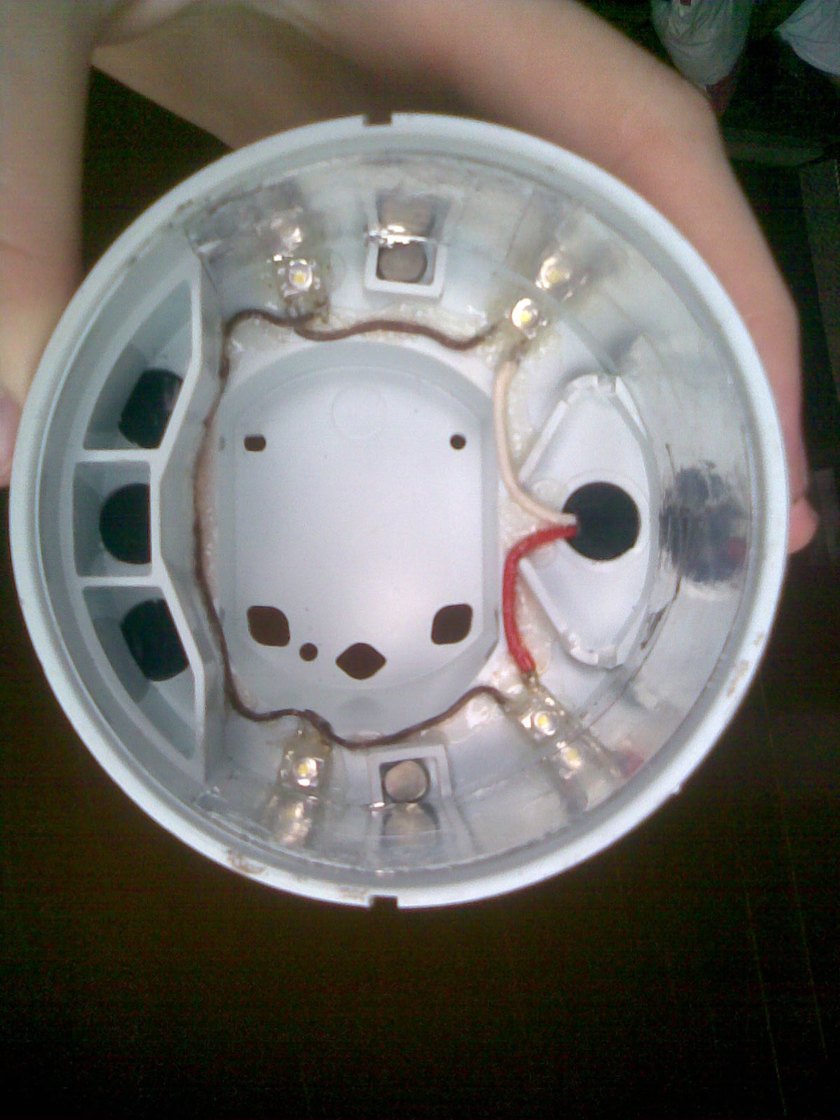

Стандартные лампочки убрал а их посадочные трубки выломал плоскогубцами, внутри приклеил 4 светодиода "Кобра", соединил последовательно. Корпус обклеил внутри алюминиевой лентой для лучшей отражаемости

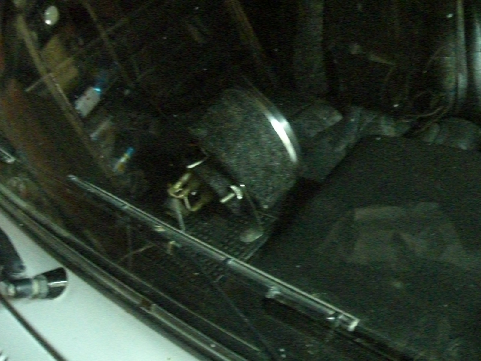

Ну а сам тахометр обклеил автомобильной тканью (она как то называется, но из головы вылетело).

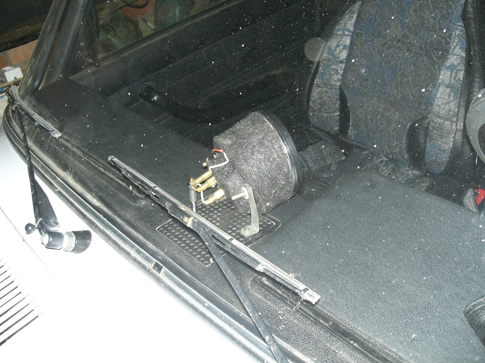

Как подсохло, обрезал лишнее ножницани, ножом для бумаги и собрал, натянув кольцо.
На след день пришел ставить. В мешке нашел старый бп формата АТ помоему так, с него срезал провод к выключателю, то что нужно- 4 клемы и 4 проводка.
Подключали так. Плюс взяли с выключателя вентелятора печки, свет с выключателя габаритных огней, минус с массы, а сигнал импульса с квадратного 9 пинового коннектора под бордачком, там синий провод. Кстати с поиском этого провода я тоже помучался.

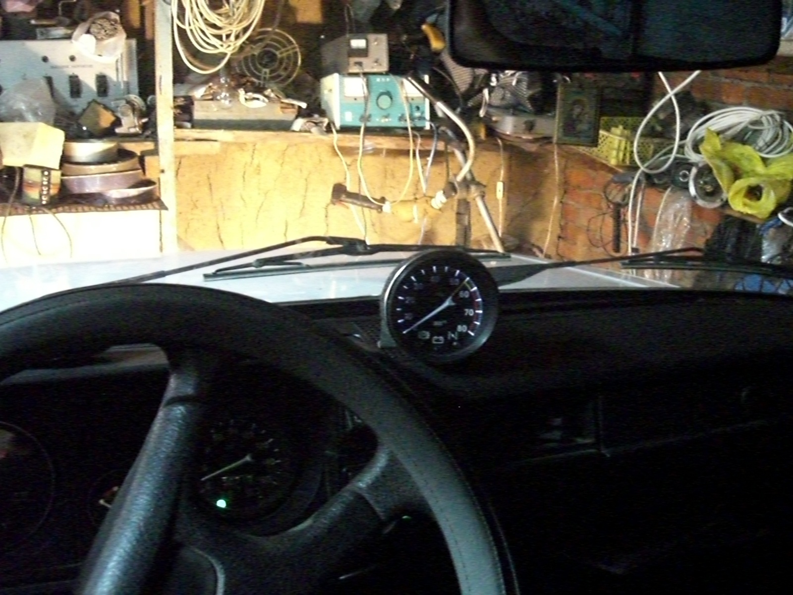

Ну и вот результат!
Подсветка получилась супер, не яркая, не тусклая, подсвечивает по всей окружности, со стандартной подсветкой не сравнить.

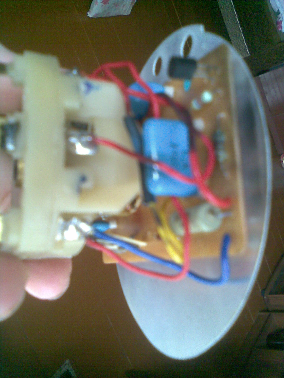

плата таха

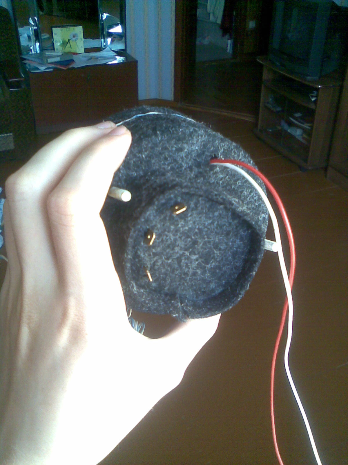

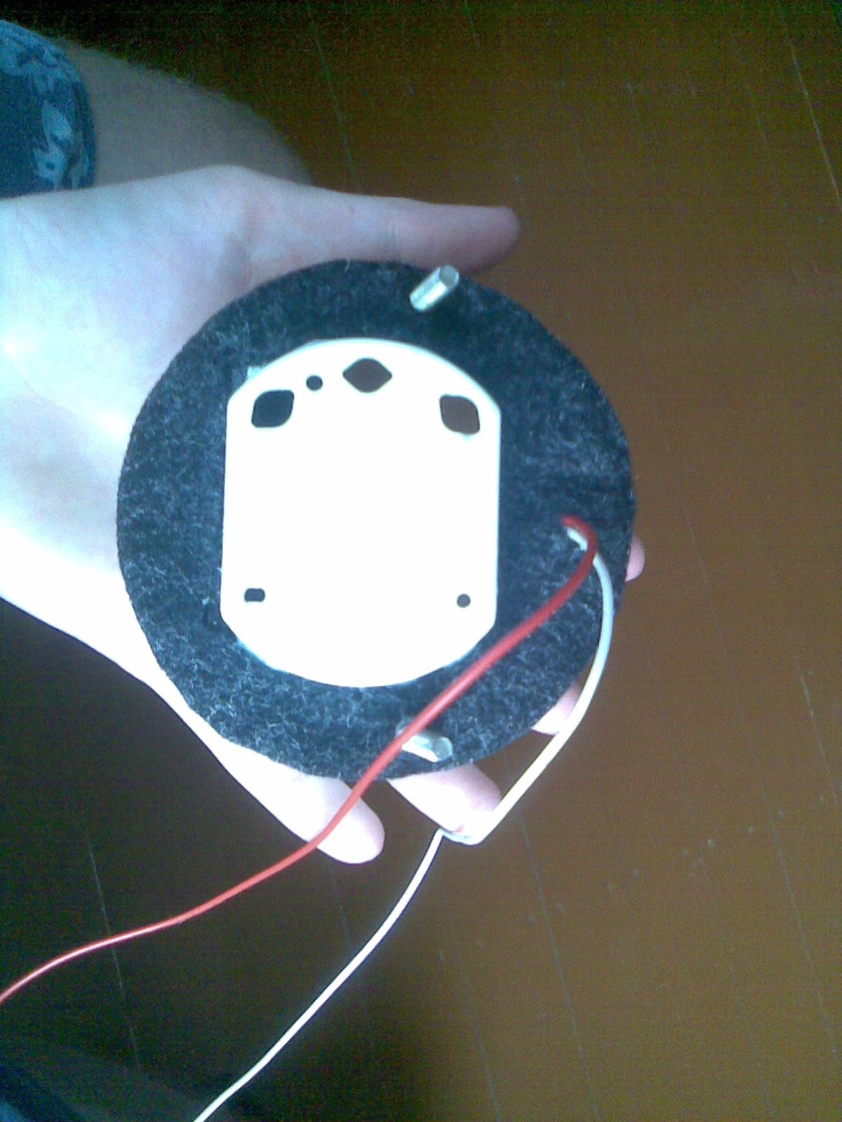

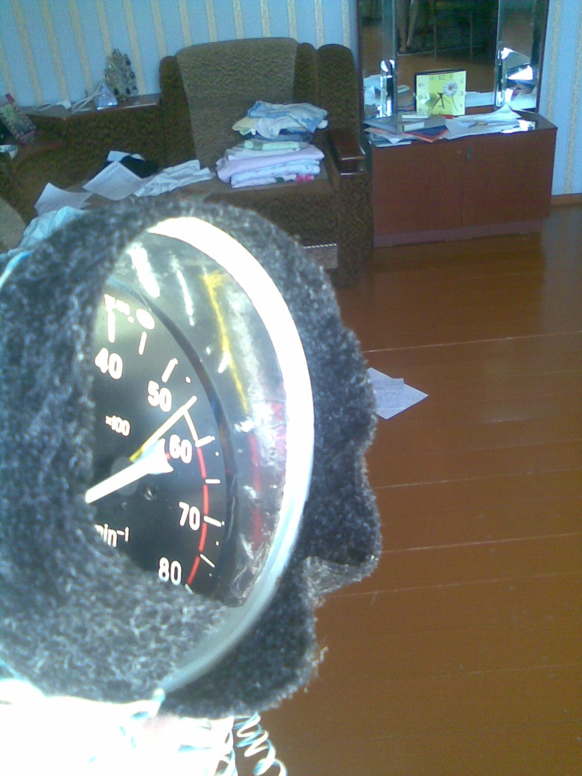

Ну и вот результат!
