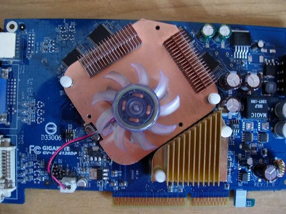

Собственно сама процедура описывалась уже очень много раз довольно подробно. Но для pci-x… у меня же была карта с agp.. а значит HIS и немного дурацкая разводка платы из-за которой обычный процессорный кулер на мою карту поставить было очень трудно…
<br/>Карта до замены охлаждения.
<br/><img src="//st.overclockers.ru/legacy/v1/59704.jpg" border="1" vspace="3">
<br/><br/>был снят кожух и термолипучка была заменена на кпт-8.. температура при разгоне до 500-700 по чипу и памяти по включенному термодатчику составляла 75 градусов.
<br/>Память находиться под радиатором но с ним не как не контактирует.. что не очень хорошо влияет на её тепловой режим.
<br/>Берём и аккуратно снимаем радиатор.
<br/>На измученную память сразу были поставлены радиаторы.
<br/>И стало видно какого размера должен быть н...
И стало видно какого размера должен быть наш новый кулер для чипа.
