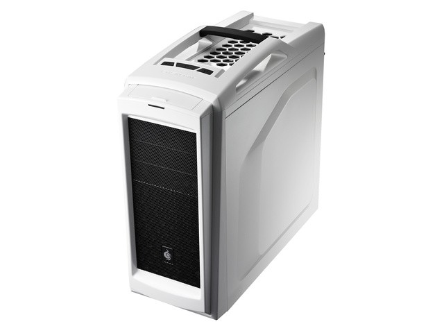

Внешность
Ну, во первых — красота неземная. Без такой установки углубляться в детали бессмысленно.Высокий, узкий, не угловатый, стройный, красавец-мужчина. Когда стоит на столе или тумбе. Под столом эти ящики для комплектующих все одинаковы.
Вариантов красоты неожиданно три: Белый, Серый и Черный.
Кому темновато, берут белый
Настоящие салдаты выбирают Gunmetal Grey (серый, цвет ружейной стали). Это даже не выбор. Это то, что должно быть.
Тут, я отошел ненадолго, всплакнуть, потому что…
Те, кто «русский месяц» выпасал по всей округе Gunmetal Grey и так и не сподобился, угрюмо ставят на приход Black.
Читал, что на Grey меньше видны отпечатки пальцев и пыль. Очень может быть. Свой черный я слегонца залапал и серая пыль на нем видна, как впрочем и на принтере рядом. Но далеко не критично. Если у пользователя такого корпуса и включится садомазо, чтоб отнести в автомалярку сбрызнуть под Gunmetal – то только ради цвета, а не отпечатков.
