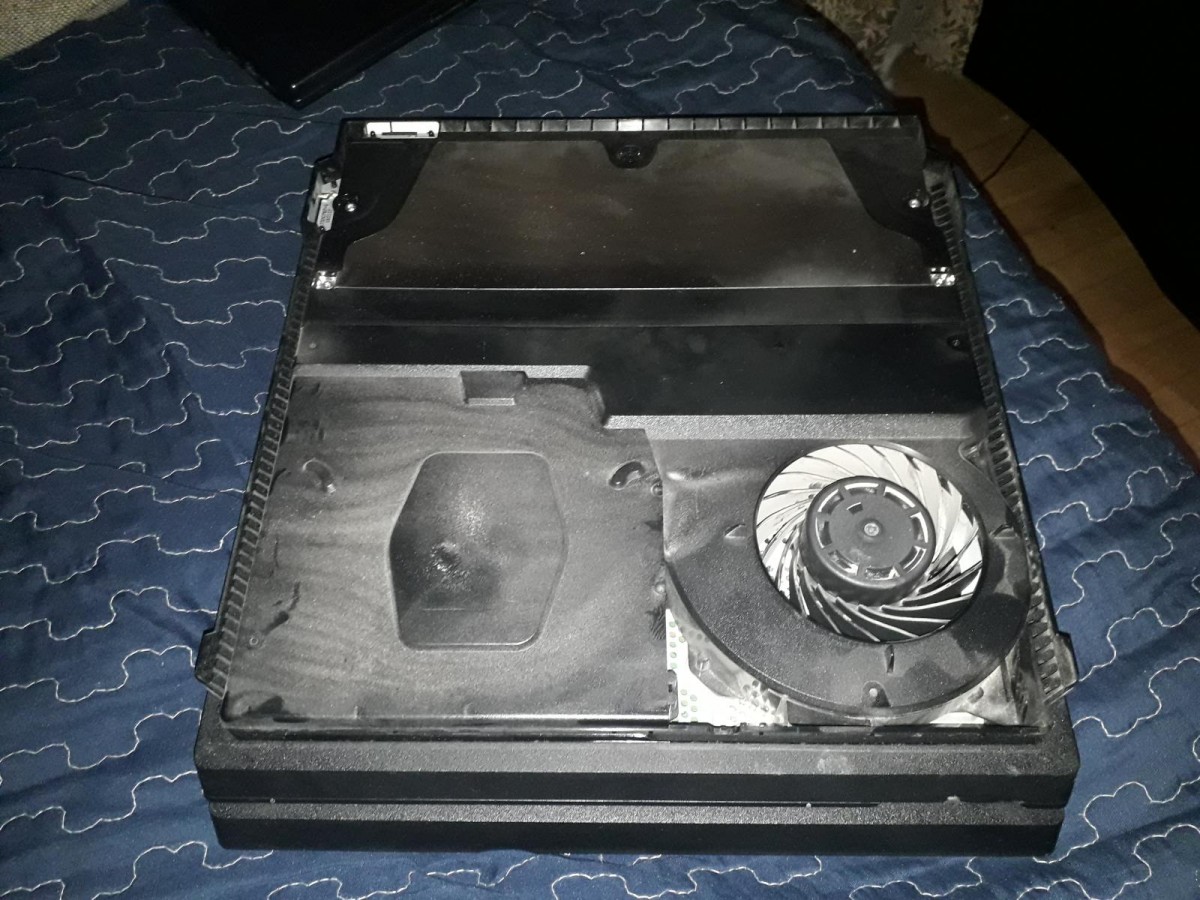

Устройство охлаждения
Немножко сложнее, чем может показаться на первый взгляд. Состоит из нескольких элементов:
1. Турбина нагнетающая воздух. Крайне массивная, значительно больше необходимого.
2. Радиатор с тепловыми трубками и медным основанием, прилегающий к кристаллу.
3. Защитный перфорированный кожух. Через термопрокладки охлаждает память и элементы питания. Имеет перфорацию для движения воздуха внутри корпуса
4. Корпус с перфорацией по всему периметру. Воздух поступает даже через слот с винчестером
5. Блок питания, через который осуществляется выброс горячего воздуха.
Путь, что преодолевает воздух, значительно больше, чем кажется. На этом пути множество препятствий. Засорение, даже небольшое, в слое между корпусом и защитными пластинами, повышает нагрев. Он не сильный, но достаточный, что бы добавить пару децибел. На фотографии из пункта 1 отчетливо видны пылевые следы от потока воздуха. Перекрытие воздухозаборников так же ухудшает охлаждение и увеличивает частоту вращения кулера. Но это все типичные проблемы, с которыми встречаются все пользователи Pro-шки.
