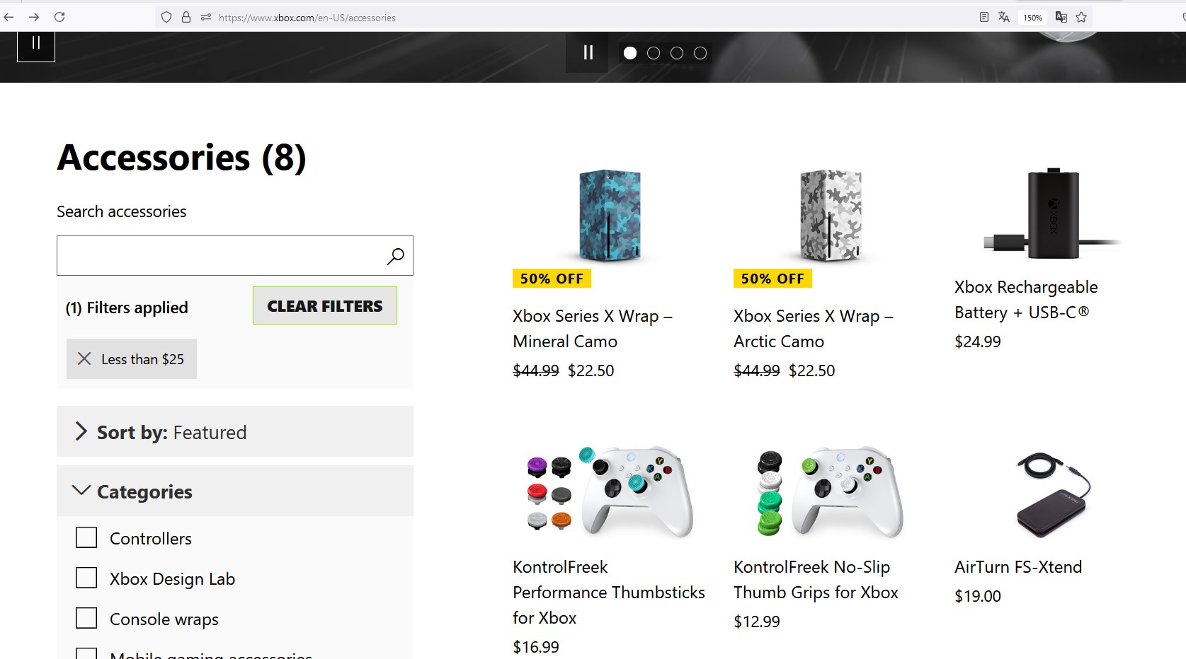

Старая избитая тема, что бродит по рядам геймеров уже 20 лет. Устройства ввода от Microsoft - это единственные устройства работающие на батарейках. Забота о пользователях, выбор для потребителя. Любимая мантра адептов Xbox. Хочешь - купи батарейки, хочешь - купи аккумуляторы, хочешь - купи кит для зарядки. И это было бы логично, если бы устройство стоило на 20 баксов меньше чем у конкурента, а выпускать аксессуар мог выпускать любой желающий.
Но нет. Контрафакт запрещен. Более того, в комплекте с консолью не идет кабель зарядки для Gamepad. Многим может показаться, что это мелочь. И я с ними соглашусь. Почему Microsoft экономит на таких мелочах без которых нельзя использовать ее устройство. Вместо поиска игры в Microsoft Store надо искать батарейки или кабели зарядки непонятно где.

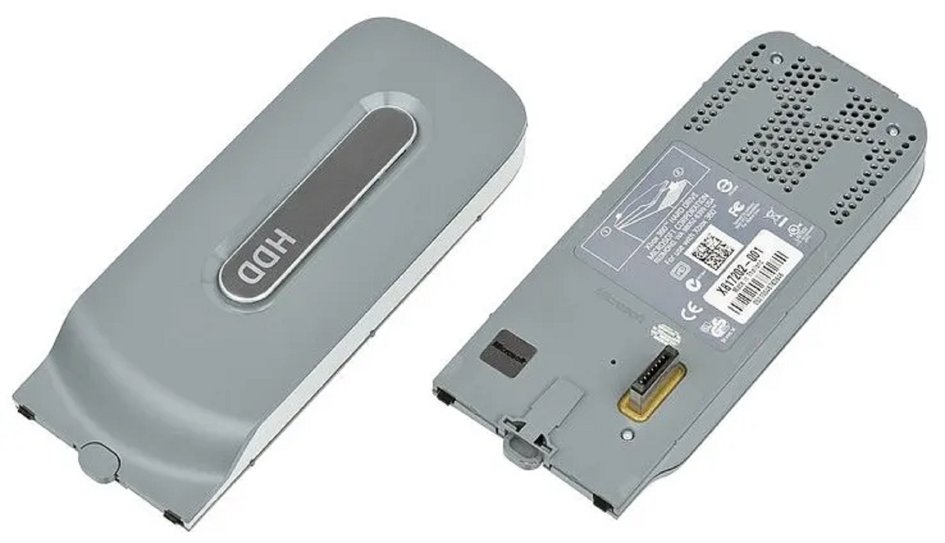

Очень странный квест. Вместо того чтобы просто вынуть стандартный HDD 2.5 вам необходимо было приобрести переходник, провести экзотическое форматирование и только после этого наслаждаться новыми возможностями.
Это вариант для ранних версий Xbox 360:
В более поздних версиях использовался пластиковый бокс и продавался только комплектом:
Вариант с салазками не рассматривался от слова ВООБЩЕ. Только японцы могли сделать так, чтобы система сама понимала новое устройство, форматировало его и принимала без лишних телодвижений.

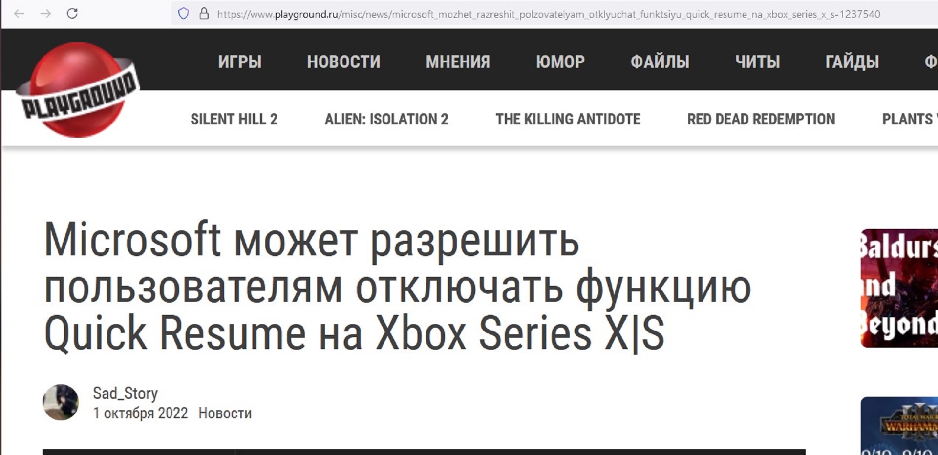

Quick Resume - распиаренная функция от Microsoft. Упоминается при любой возможности в любом монологе. Крайне сомнительная функциональность и необходимость в существовании. Куча дифирамбов сильно отличаются от реального использования. У нее нет настроек и с 2022 года на нее положили большой болт. Функция работает автоматически. И все бы ничего, но в онлайн играх "быстрое восстановление" - это опухоль, что не работает от слова ВООБЩЕ. Только занимает место на диске и потребляет ресурсы системы.
Но у функции есть другая особенность - она постоянно ведет запись на диск. Абсолютно все действия за весь день дублируются из оперативной памяти на SSD. По некоторой информации за 1 час игры записывается около 100 гигабайт информации. Полный цикл перезаписи диска в 512 Гб за 5 часов игры. Учитывая неравномерность процедуры (часть диска занята и перезапись идет в небольшой части), маленький кусочек памяти стирается за пару лет активного использования консоли.

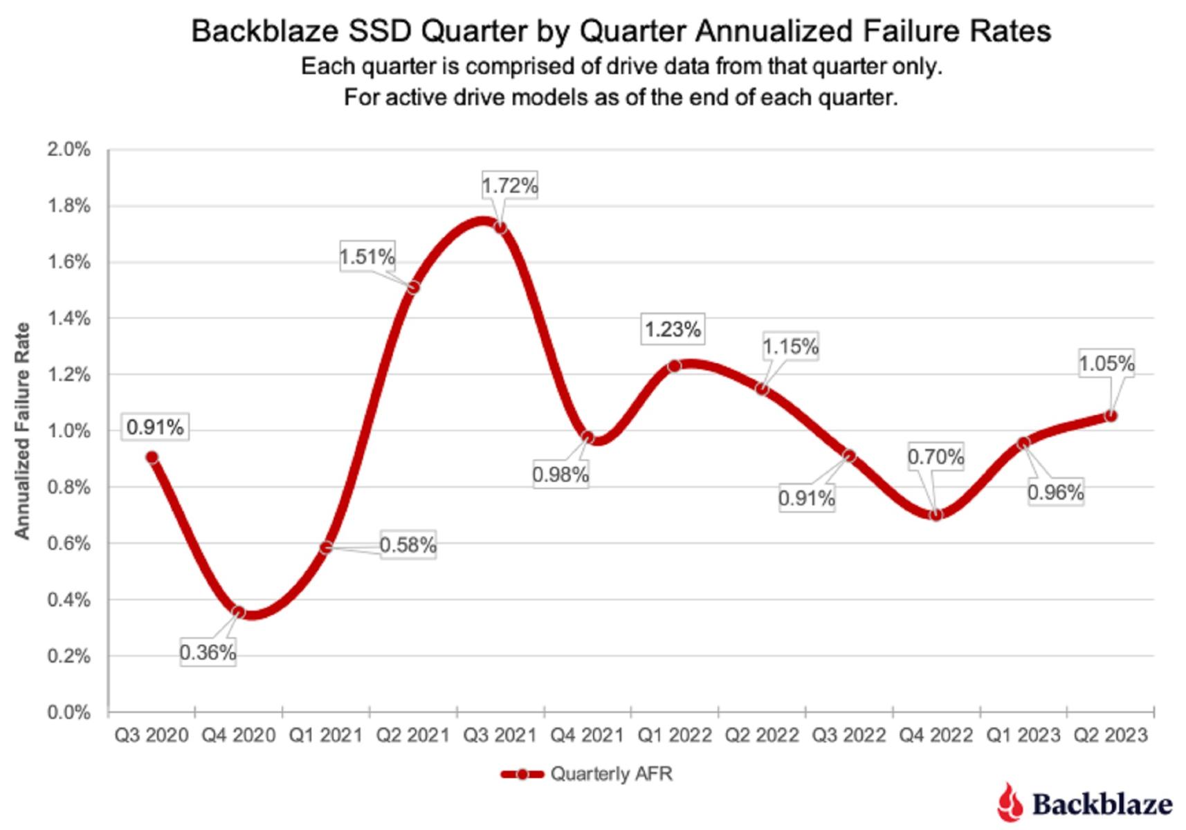

Выход из строя из-за естественного износа может произойти значительно раньше чем многие думают. А ведь есть естественный брак. Это отчет Backblaze по серверным SSD, по потребительским будет аналогично 1-1,5% в год:
