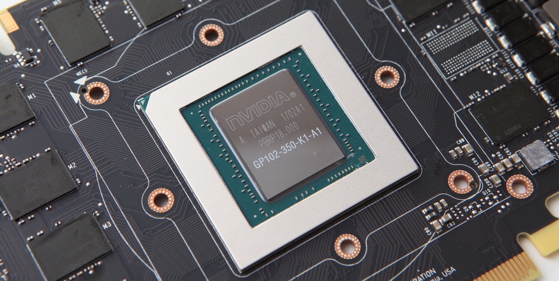

Для начала стоит уточнить особенность всех видеокарт последних 15 лет. Под системой охлаждения находится голый кристалл. По своей хрупкости сильно напоминает стекло. У топовых видеокарт система охлаждения может весить 500-600 грамм со смещенным центром тяжести. Человек не имеющий хорошей практики может не правильно отцентрировать медную пластину основания и сколоть часть кристалла.
С бюджетными решениями потеря 100 тугриков сильно не расстроит, а вот с вариантами подороже - риск слишком высокий.
Самостоятельный разбор дорогой видеокарты и замена термоинтерфейса связаны с не иллюзорным вариантом вывода устройства из строя по своей криворукости.

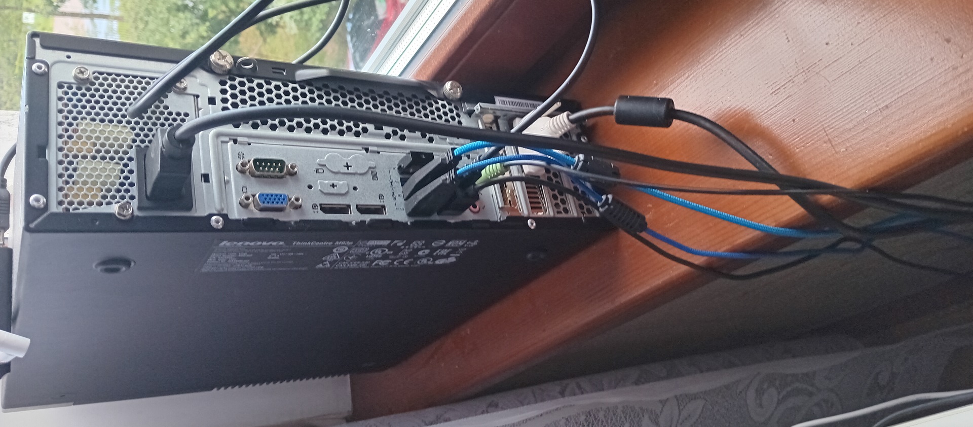

У ребенка стоит системный блок Lenovo M93. Особенностью данного агрегата являются его компактные габариты и отвратительная внутренняя вентиляция, что несет сложности с отводом тепла и перегрев.

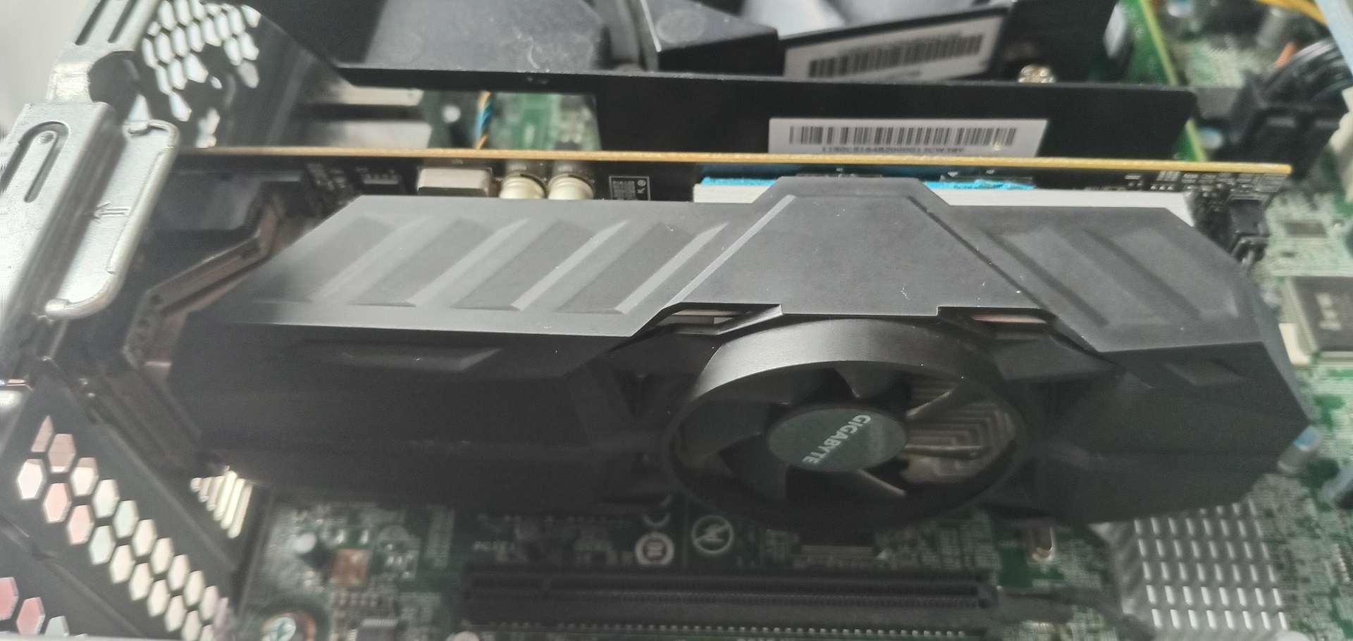

Для понимания масштабов бедствия, привожу фотографию двух видеокарт. Обе GTX 1050 c теплопакетом до 70 ватт. Очень часто в обзорах бюджетных видеокарт можно услышать "ему и алюминиевого бруска хватит". Но нет. Без хорошего продува обычного алюминиевого бруска не хватит.

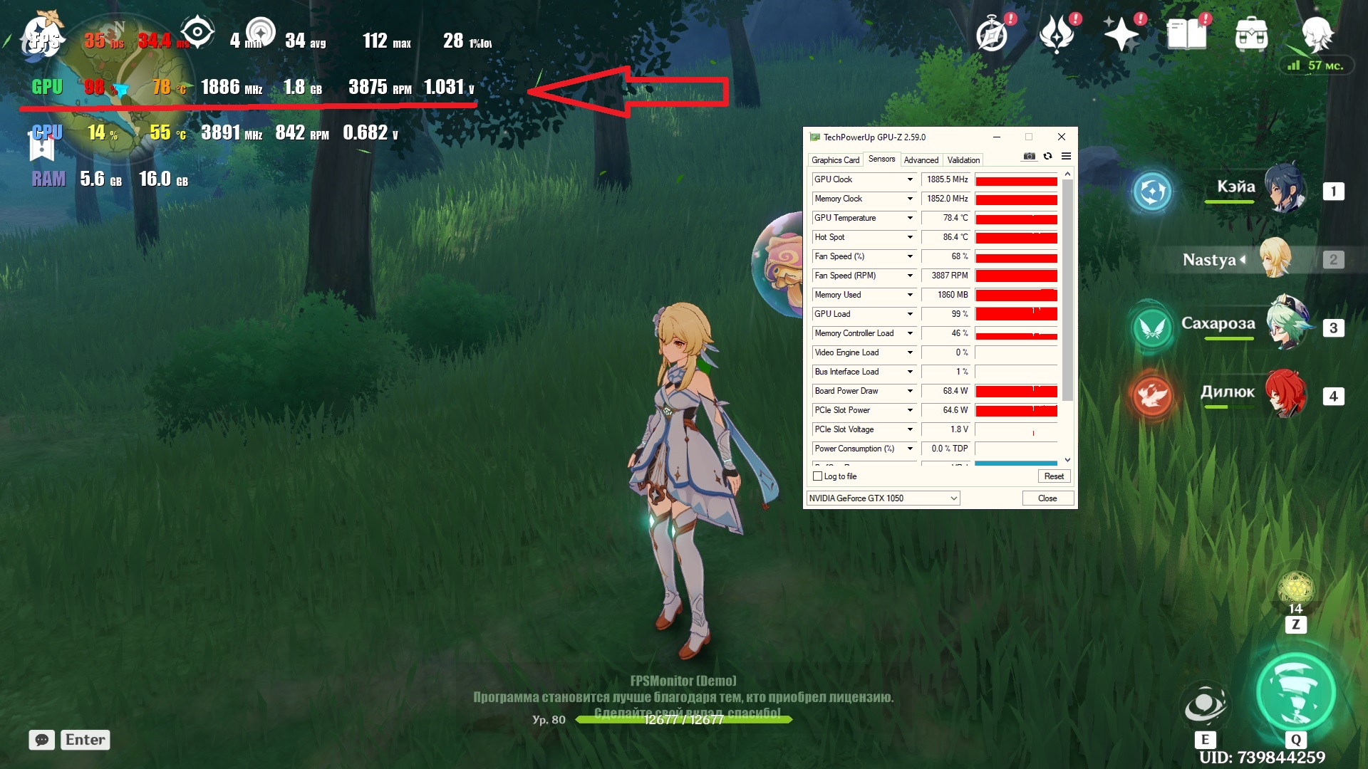

Это базовые показатели имеющейся видеокарты. Через 20 минут игры прогрев до 78 градусов, по HOT spot 86 и вентилятор крутит 3900 оборотов, что отчетливо слышно сквозь толстые стенки корпуса.

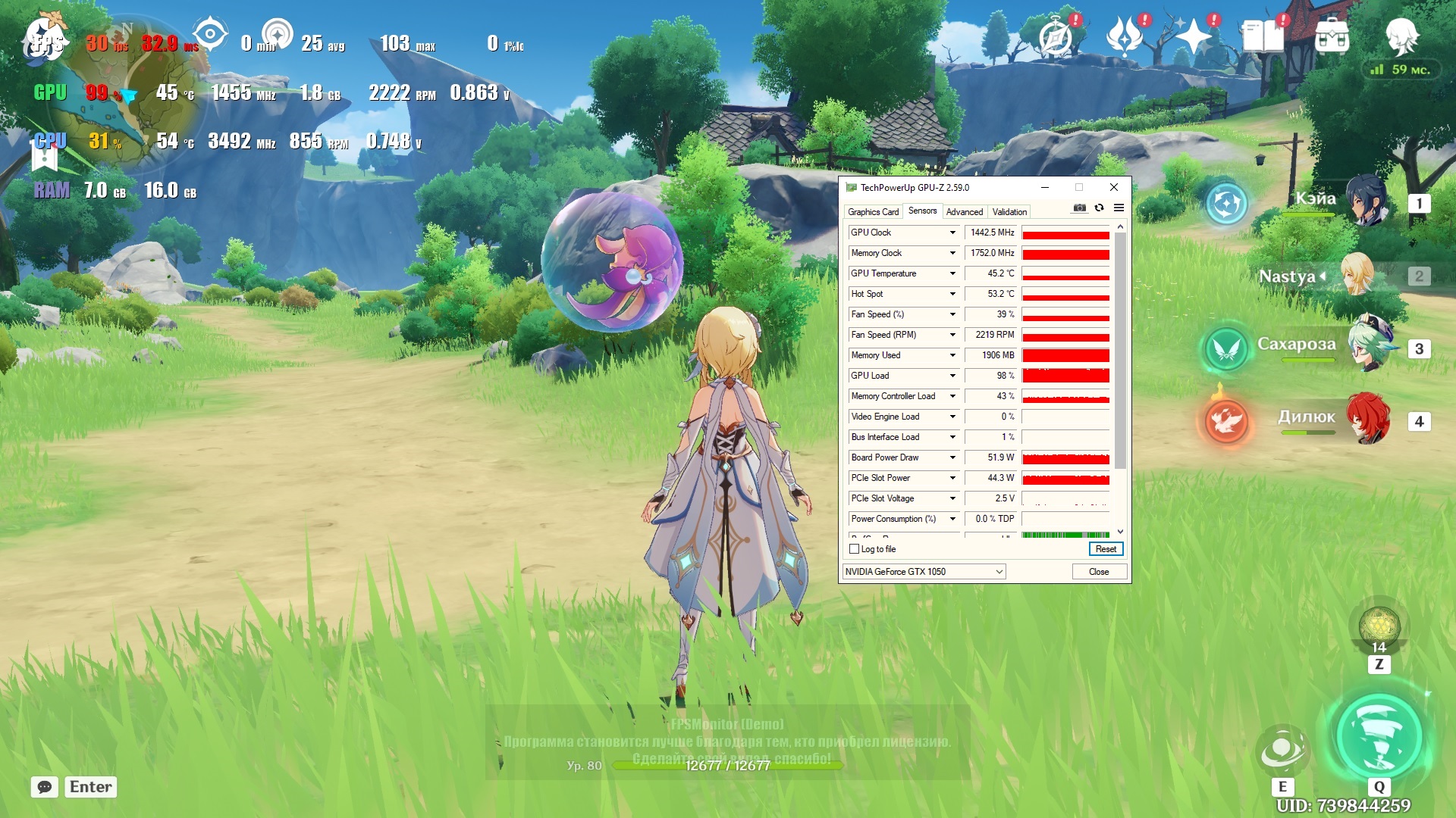

Та же самая ситуация. После всех манипуляций. Немного перестарался, но выжимал максимум для наглядности. Двадцать минут в игре. Температура видеокарты опустилась до 45 градусов. HOT spot 53 и вентилятор выдает 2300 оборотов.
Разница в показателях доходит до 30 градусов, а акустический комфорт выше всяких похвал.

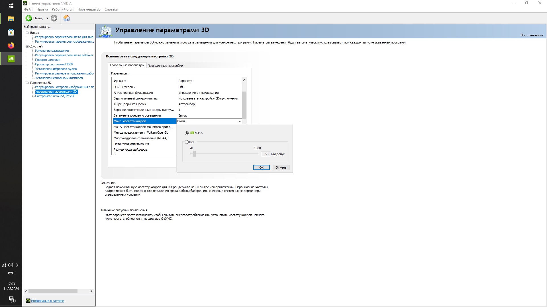

Для зеленых видеокарт автоматически устанавливается "Панель управления Nvidia" и она присутствует в автозагрузке и большинства обладателей устройств Хуанга.
Заходим в настройки "Управление параметрами 3D" выбираем "Максимальная частота кадров" и фиксируем на максимальной частоте, что вы считаете комфортной. Данный шаг позволит снижать частоту ядра видеокарты и не выкладываться на 117% во всех ситуациях. Меньше нагрузка на видеокарту -> меньше тепловыделение меньше работают вентиляторы -> меньше собирается пыли на решетках теплораспределителя. На длинной дистанции разница существенная.

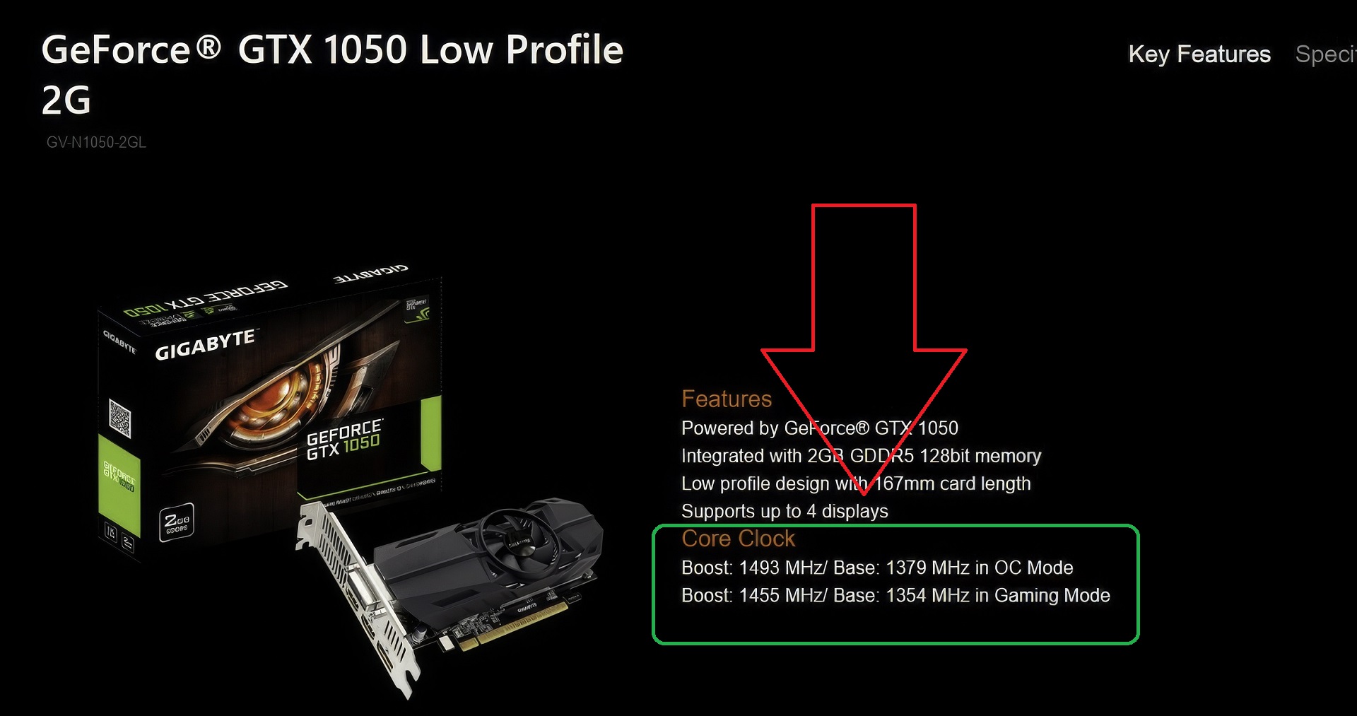

А еще все видеокарты (и процессоры) работают по усредненному параметру. Чтобы не тратить много времени на тесты и выявление максимальных частот у каждого отдельного экземпляра им слегка занижают показатели. Чтобы "наверняка" все работало. Nvidia поступила хитрее. У нее есть официальные параметры для документов и Overboost для красивых промоматериалов и энтузиастов.
Это официальные показатели и частоты моей видеокарты с нормальными условиями эксплуатации. Частота в бусте до 1493 Mhz.
Если поднять глаза на тесты температуры выше, то можно заметить, что в одном случае частота достигала 1885 (при хорошем обдуве смог взять 2000), а в другом держалась на отметке 1442. Именно тут и кроется потенциал к нагреву и производительности. У видеокарт есть задел в 30% либо для разгона и выжимания всех соков, либо для снижения температуры. Можно все оставить по умолчанию, а можно этот задел использовать в своих корыстных целях.

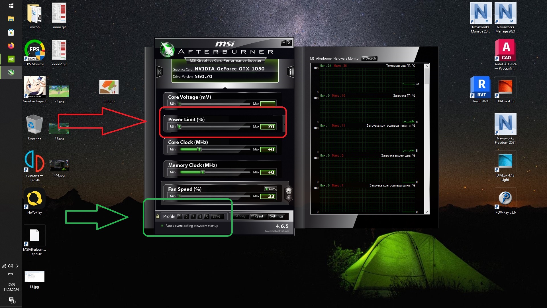

Мы ручками ограничиваем потребление видеоядра за счет снижения Power Limit. Меньше потребление ниже тепловыделение. Настройки необходимо зафиксировать замочком и установить галочку "автозагрузка" настроек.
Power Limit
Так как мы работаем на снижение параметра, то это безопасная манипуляция. В зависимости от видеокарты у нас есть "задел" на 10-40% попугаев. Для статьи рубанул все по максиму и снизил потребление с 68 до 52 watt. Температуры упали с 78 до 45 градусов. При этом произошла потеря производительности с 1885 до 1445 попугаев. Или с 36 кадров до 32 (зафиксировал на 30).
При аккуратном воздействии, можно подобрать потребление таким образом, чтобы частоты ядра не падали и показатели FPS не менялись. В моем эксперименте показан широкий диапазон, на которые способны современные технологии. Речь идет не о паре градусов после часа манипуляций, а о существенных изменениях с широкой дельтой, где можно подобрать подходящий вариант под конкретную ситуацию.
