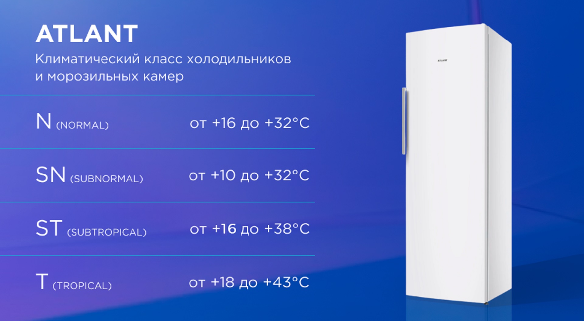

Это увеличенная нагрузка на систему циркуляции внутри устройства. Пять выше перечисленных факторов совместно доводят агрегат до критических пределов. Запас прочности у холодильного изделия достаточно большой и они способны функционировать даже в Африке. Есть только одно НО... Отвод тепла от устройства в окружающую среду... Нормальной температурой эксплуатации является от +16С до +32С. Некоторые модели (более дорогие) могут работать до +43С... Но в этих цифрах есть особенность - они относятся не к температуре в помещении, а в температуре возле устройства.
