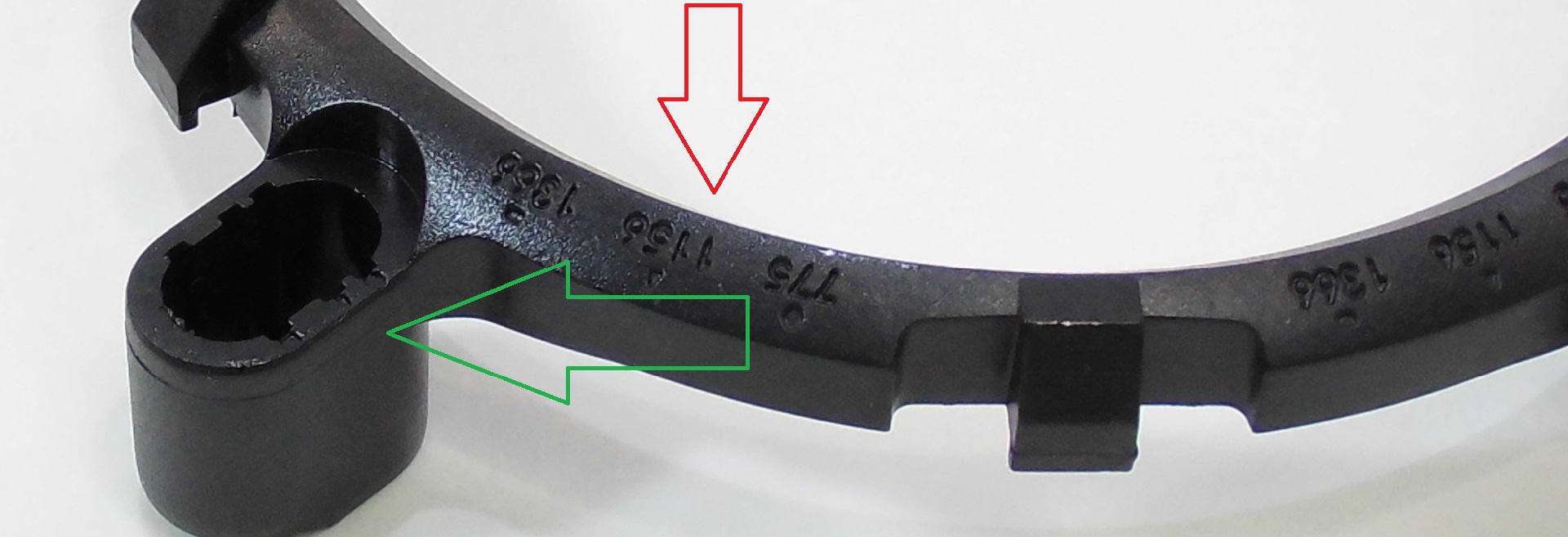

Эта же фотография под увеличением в 4 раза. На ножках есть рисочки с указанием сокета. В них нужно попасть пластиковой защелкой, чтобы правильно войти в нужный паз.
Тут надо добавить второй момент. После того как вы защелку вставили в нужный паз, кольцо надо донести до места установки и с силой защелкнуть в отверстие на материнской плате. Защёлки никак не фиксируются в кольце и болтаются как хвост у коровы. Думаю, всем понятно, что мелкие риски не видны, и при силовых действиях защелка бегает по ушку крепления. Из-за такого подхода возможны смещения и некоторый уклон в последующей установке системы охлаждения. Но это все цветочки. Пришло время поговорить о ягодках.

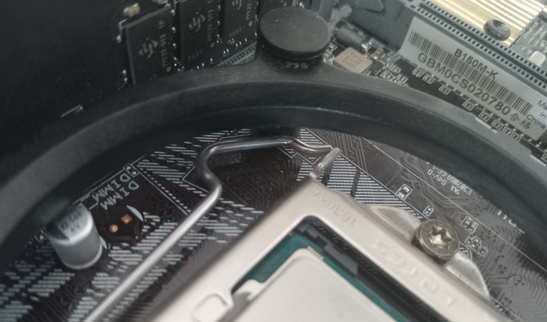

На выходных забрал системный блок с i7 процессором и решил внести некоторые изменения в его состав. Вынуть дорогой камень, вставить что-то подешевле и добавить видеокарту. Обычная рутина. Но жизнь меня к такому не готовила. Прижимная пружина сокета уперлась в ножку кольца и не отщелкивала крепежную скобу. Физически невозможно ничего сделать.
В моем случае кольцо размещено на законном месте ПОСЛЕ установки процессора. А что делать людям, что решили сначала установить элемент, а после поставить процессор? Снять кольцо и сразу в мусорку?

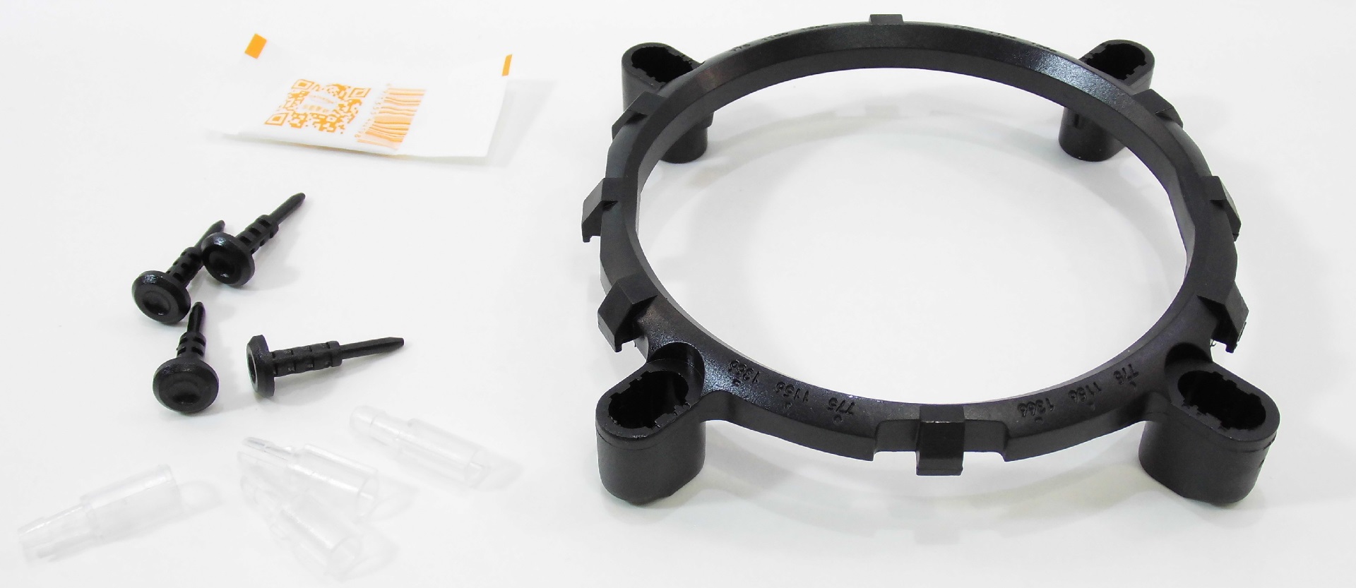

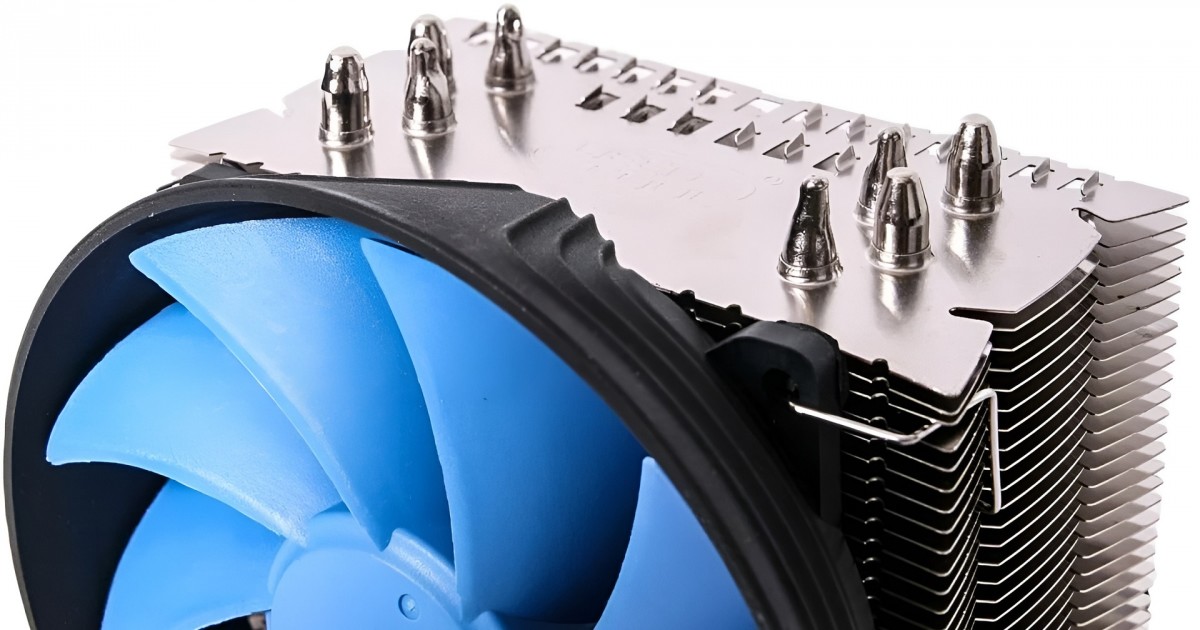

Крепежная система китайских ноу-хау состоит из клипс, наподобие боксовых Intel.

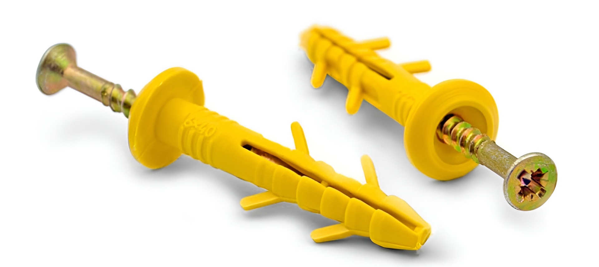

Вот только в них нет запирающего механизма, ограничителя и пазов для правильной установки. Китайские братья сделали аналог самого дешевого дюбеля. Вставляешь гвоздик, упоры расширяются. Происходит фиксация.
Копеечный элемент они удешевили еще сильнее. Так, чтобы наверняка. Один раз и на веки вечные.

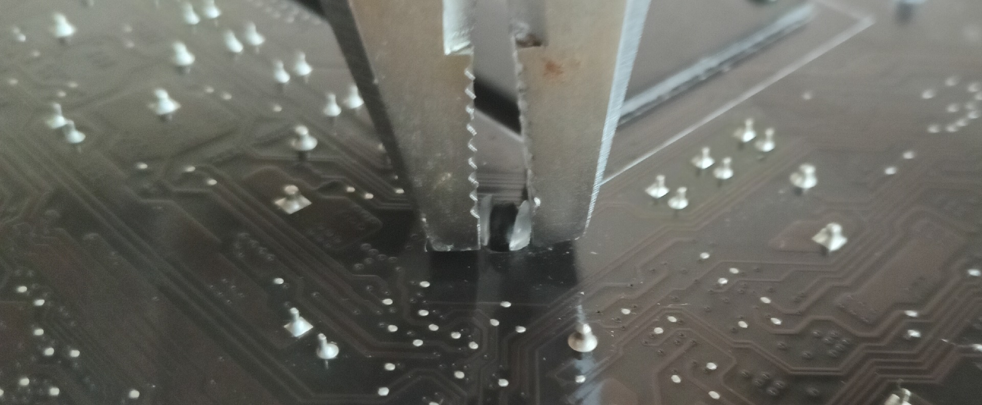

После установки "гвоздика" вытащить его практически невозможно. Если через ваши руки прошли сотни подобных систем, то можно наловчиться, но без практики... Аккуратно сплющить кончик гвоздика, повернуть клипсу на 90 градусов и тянуть гвоздик ногтями изо всех сил, помогая плоскогубцами.
Без явных повреждений мне удалось ликвидировать только два запирающих устройства, еще два оказались непригодны для дальнейшего использования. Стоимость подобной клипсы будет 2 цента. Выход из строя всего одной клипсы из комплекта приводит в негодность всю систему охлаждения. В моем примере была явная и чёткая необходимость снять держащее кольцо для смены процессора. Вынуть пластиковые клипсы без их повреждения невозможно. То есть, ваша система охлаждения работает до первого апгрейда.

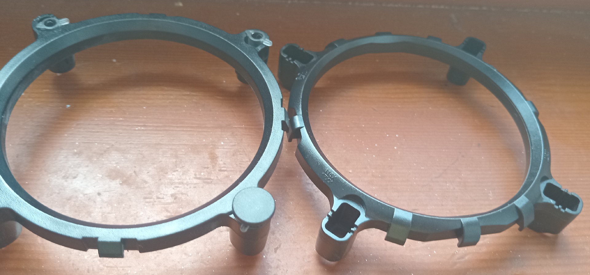

В запасниках есть несколько дешевых систем охлаждения и одна из них оказался с подобным вариантом крепления. Операция прошла быстро и безболезненно. А теперь представьте, что у вас нет склада всякой мелочёвки на антресоли. За мелкой деталькой вам придется ехать в город и искать копеечную безделушку.
Система креплений и размеры немного трансформировались. Изменился радиус кольца, высота "ушек" и их центровка. Более удачный экземпляр. Скоба удерживающая сокет свободно открывается и закрывается с ней. Всего пара миллиметров и возможности расширяются на два порядка.
