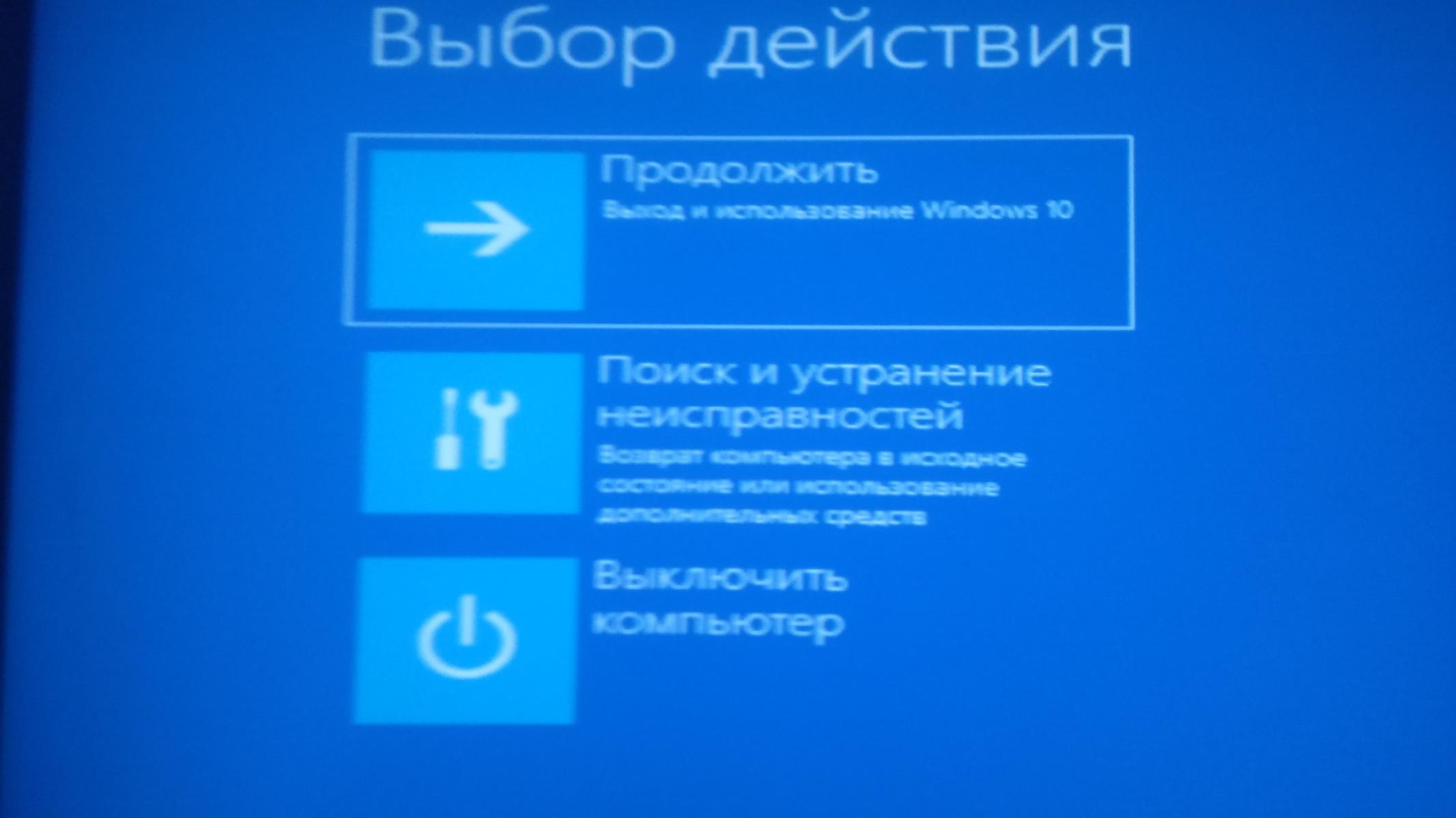

Восстановление Windows
Немногие знают, но при установке Windows создается раздел "Recovery" с инструментами для восстановления работоспособности системы. Им же можно воспользоваться для прошивки пациента. Не самый удобный инструмент для повседневной деятельности, но функциональный и простой в использовании.
Восстановление включается автоматически, если ваша система несколько раз не смогла загрузиться. Ее можно вызвать через кнопку "RESET", перезагружая компьютер во время загрузки.
В дополнительных параметрах выбираем "Поиск и устранение неисправностей".
Спускаемся по одному-единственному варианту. Запутаться в меню невозможно.
Находим ту самую "командную строку". Тот самый cmd, что используем из-под Windows. И нам не нужны никакие загрузочные флешки, руфусы и прочие непонятности. Все работает "из коробки". Более того, копия оригинальной прошивки у нас есть только на этом компьютере. Можно скачать с TechPowerUp, но есть некоторые сложности - без Windows вы не сможете посмотреть точную маркировку прошивки и есть вариант залить "левую".
