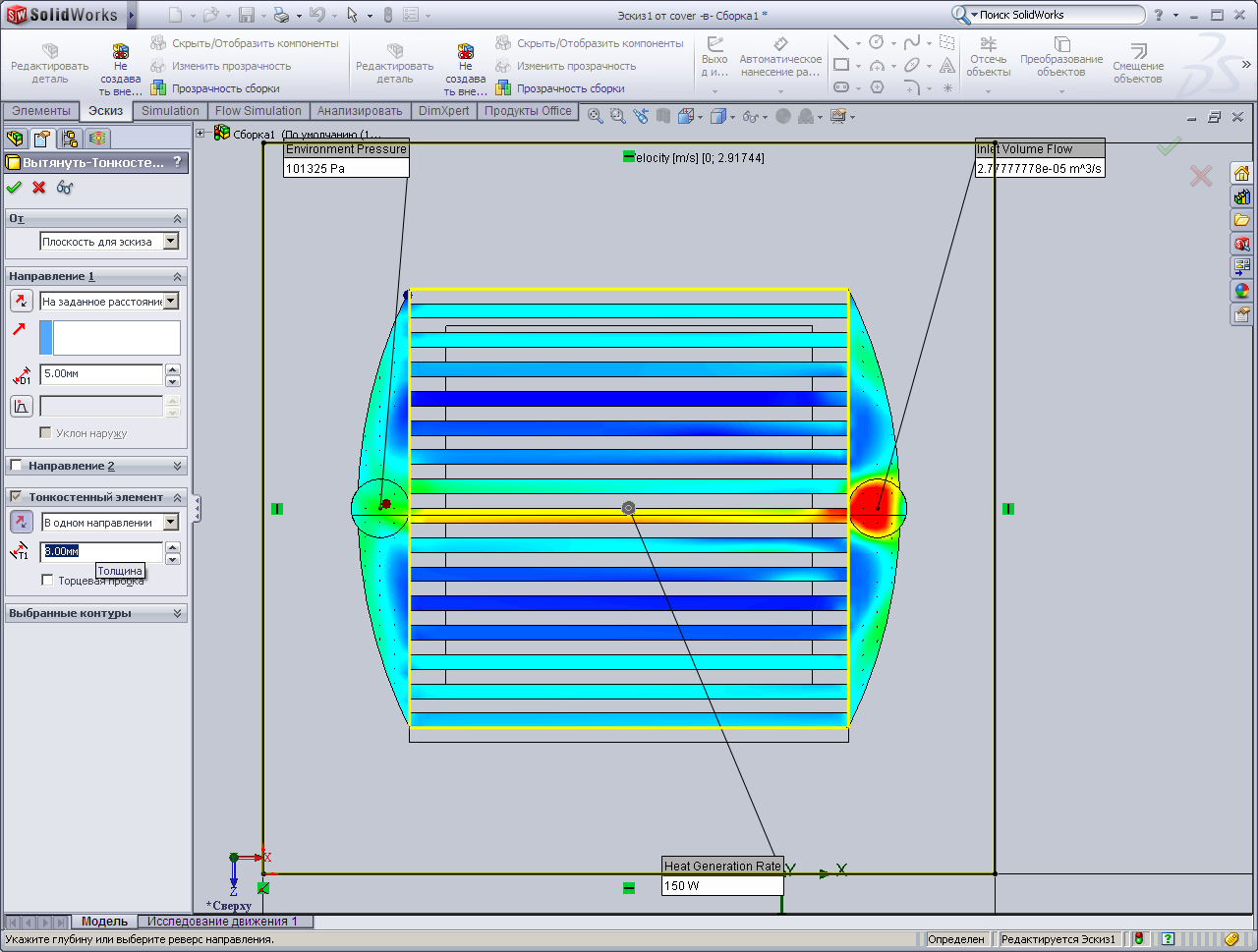

112. Что изменить в первую очередь?
В самую первую - следует добиться нормального обтекания, для этого нужно увеличить зону дистрибьюции жидкости и исправить ошбку проектирования, при которой одно ребро вообще не работало, а другое обтекалось лишь с одной стороны.
Откройте "Feauture Manager" и перейдите на вкладку "Дерево конструирования".
Разверните деталь "Крышка водоблока" и равой кнопкой мыши вызовите меню элемента"Вытянуть-Тонкостенный", выдавившего основание крышки.
Нажмите иконку "Редактировать определение" и измените толщину стенок с 10 до 8 мм.
Подтвердив все изменения, Вы обнаружите что изменилась вся деталь - динамические привязки изменили зону дистрибьюции, а за ней и расположение патрубков. Нажмите кнопку "перестроить" чтобы внести изменения в проект.

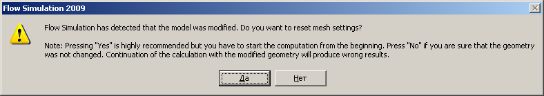

FS немедленно сообщит что он обнаружил изменения в сборке и для продолжения расчетов требуется изменение расчетной сетки.
Сразу же за этим сообщением последует следующее.
В нем FS сообщает что из-за съехавших патрубков, граничные условия на заглушках ведут в никуда.
Третьим поступит сообщение от визуализатора сечений.

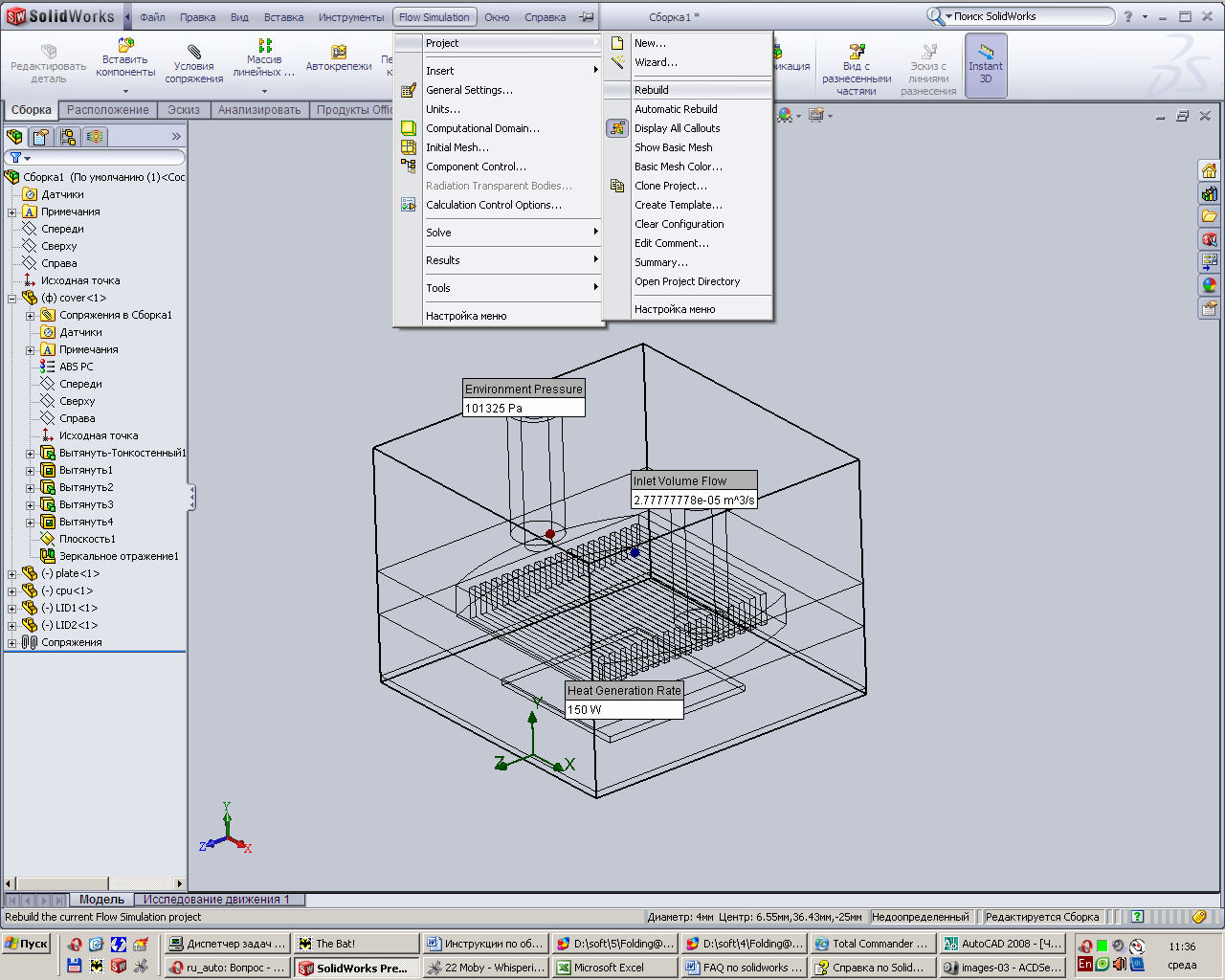

Предупреждения о внесении изменений в расчетную сетку отключите в меню "Flow Simulation" -> "Project", сняв галку с пункта "Automatic rebuild".
Переключитесь на редактирование сборки и добавьте два новых сопряжения, связав верхние кромки заглушек с кромками штуцеров.
После внесения всех изменений в модель - в меню "Flow Simulation" -> "Project" нажмите на пункт "Rebuild".

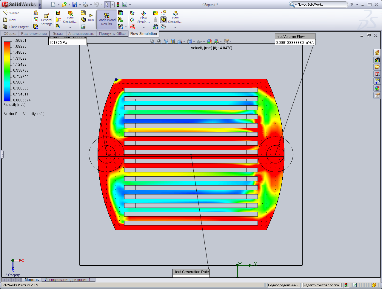

Да. Любое изменение модели требует нового расчёта, а изменение сборки - создания новой сетки и нового расчёта.
После этого видно, что распределение скоростей по каналам несколько улучшилось и можно продолжать оптимизацию водоблока.

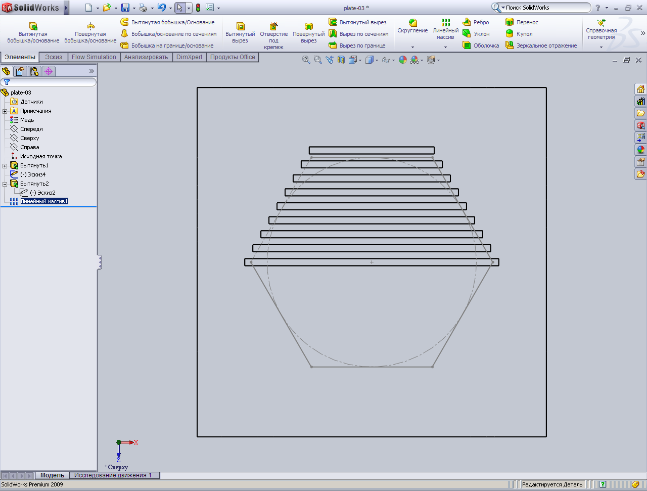

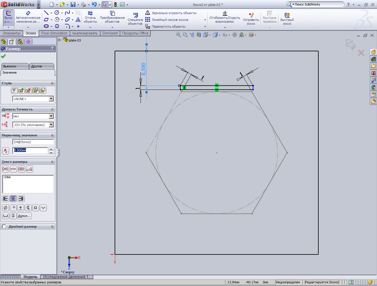

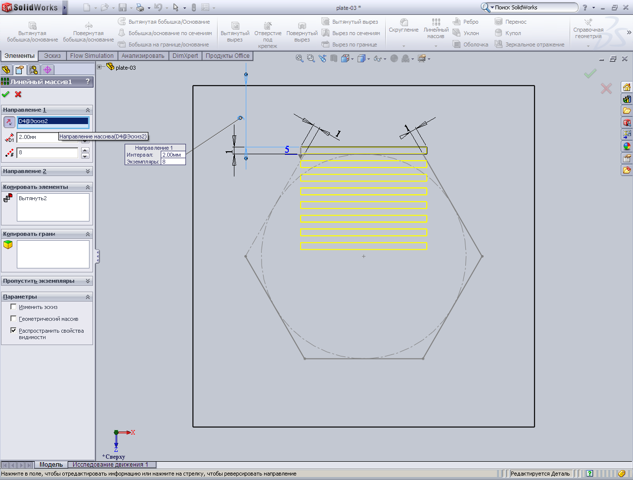

115. Я хочу сделать ребра разной длины, поможет ли мне массив или нужно делать в эскизе каждое ребро в отдельности?
Да, линейный массив может изменять эскиз, но должны выполняться некоторые условия.
а) Эскиз элемента должен быть определён с использованием справочной геометрии, вдоль которой будут происходить изменения.
Обратите внимание - справочные линии, образованные из шестиугольника, выступают привязками для управляющих размеров ребра.
б) Вместо кромки, в качестве направления массива надо использовать размер из эскиза.
в) После визуальной настройки расстояний и количества элементов следует поставить галку в чекбоксе "Изменить эскиз" и подтвердить создание элемента.

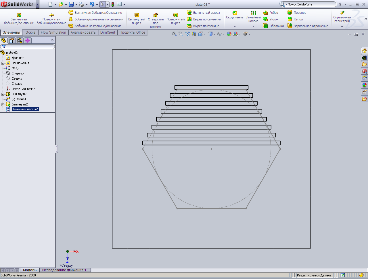

Результат должен соответствовать примерно следующему:

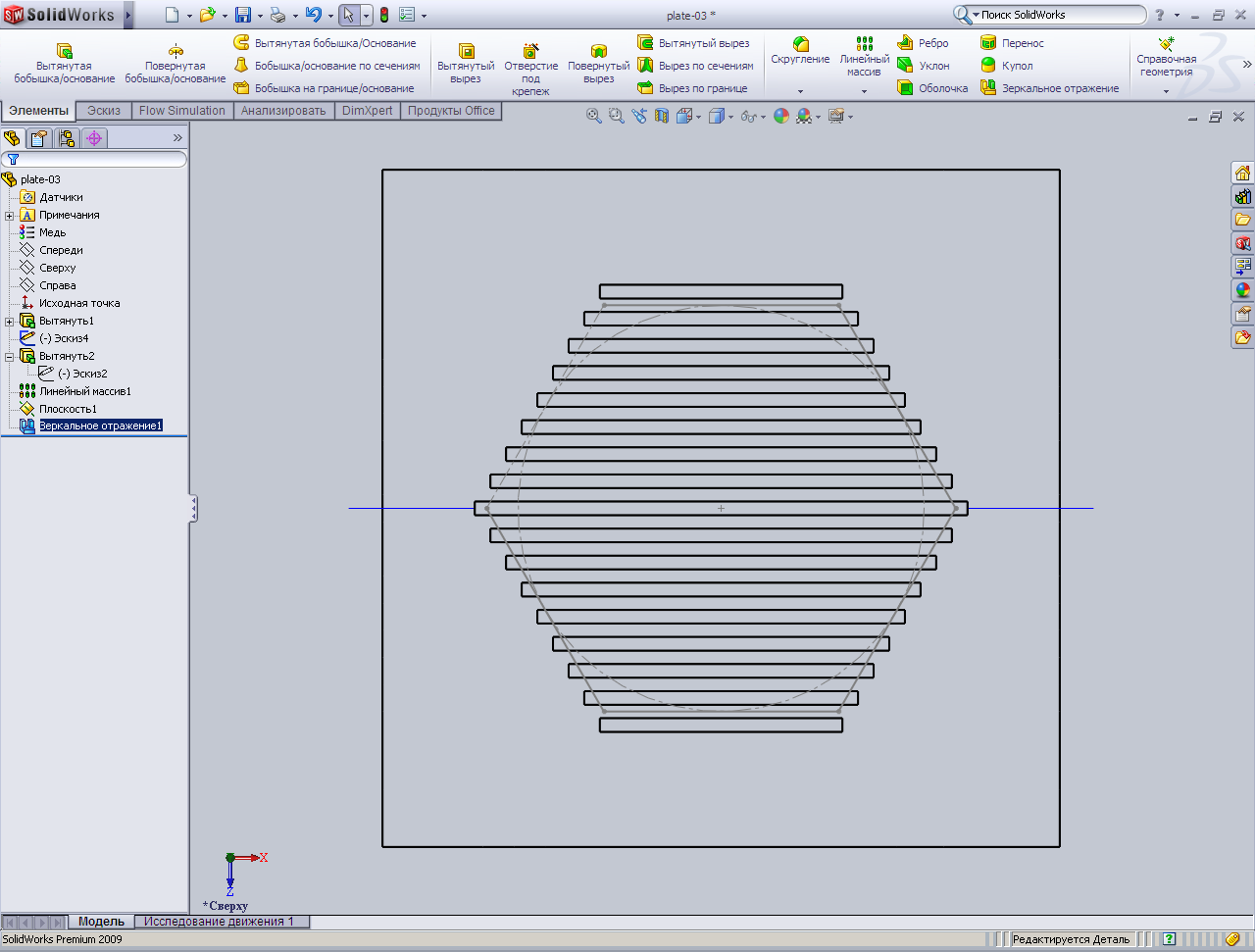

Как видно - положение оребрения не симметрично - следует вернуться к эскизу ребра и изменить расстояние от края на 8.5 мм, а в свойствах массива увеличить количество элементов на 1.

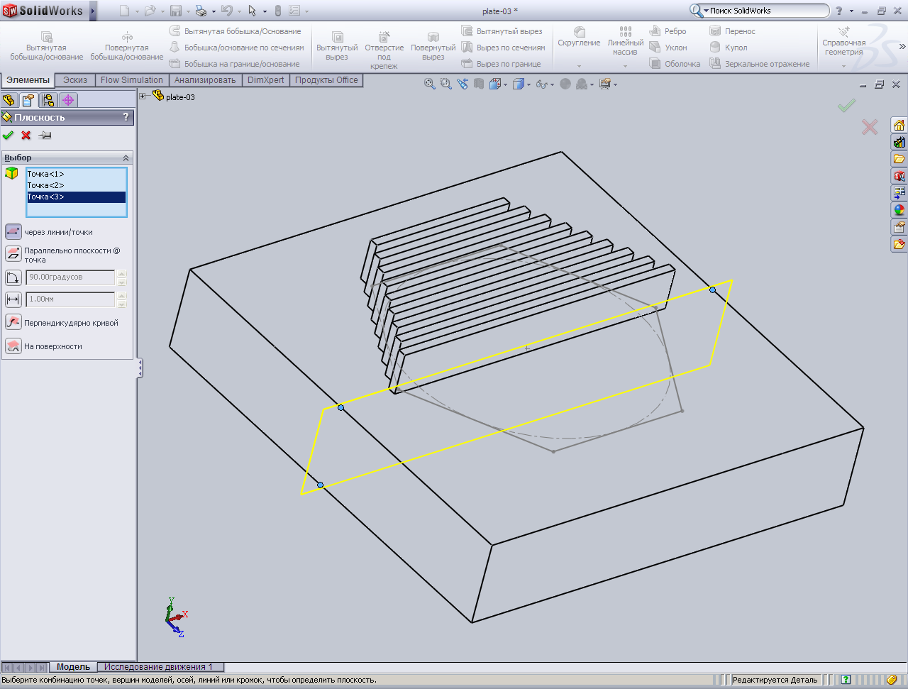

Далее создаём справочную плоскость по трём средним точкам ребер основания.
Зеркально отражаем массив.
Оребрение готово. Теперь стоит сохранить деталь под другим именем.

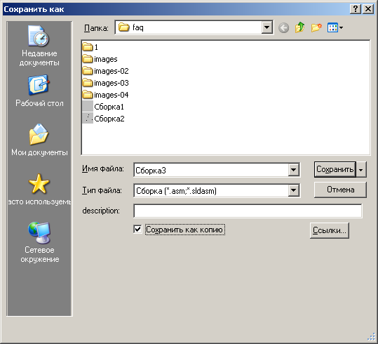

Внимание - если одновременно будет открыта сборка, в которой участвует эта деталь - связи в сборке также изменятся. Поэтому сперва сохраните копию сборки. Для этого выберите пункт "Сохранить как" и проставьте галку в чекбоксе "Сохранить копию".
Теперь сохраняйте деталь, но галку в чекбоксе не ставьте. Ссылка изменится и отныне к первой сборке останется привязано первое основание, а ко второй - второе.

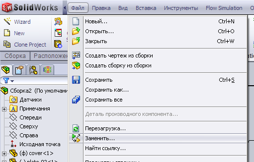

116. Я ошибся с пересохранениями и теперь к моей сборке привязана не та деталь. Как заменить деталь в сборке?
Выберите деталь для замены и в верхнем меню Файл-> Заменить.
Выберите файл, которым следует заменить деталь и, подтвердив замену, проверьте верно ли изменились сопряжения.

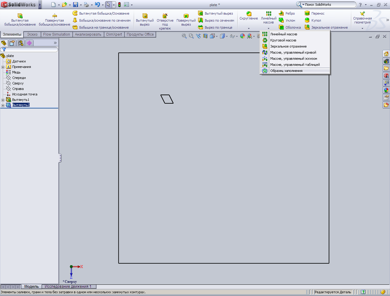

117. Хочу расставить ребра в шахматном порядке. Как это сделать проще всего?
Используйте образец заполнения.
В настройках образца - выберите тип заполнения, смещение, границу заполнения и отступ от краёв границы. Так как границей выбрано основание водоблока, отступ от границ должен быть равным или больше чем толщина стенки крышки водоблока. Так как толщина стенки была 8мм, отступ должен быть больше или равен 8 мм, в моём примере - 10мм.
