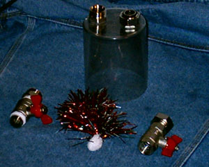

<br/>Итак, ставим задачу, сделать датчик, с помощью которого можно визуально определить течет вода или нет.Просто визуальный контроль организовать достаточно легко, если в вашей системе стоит прозрачный расширительный бачок. Например, я прикрепил к крышке расширительного бачка небольшой кусок новогодней гирлянды из полимерного « дождя». Этакий...

Итак, ставим задачу, сделать датчик, с помощью которого можно визуально определить течет вода или нет.Просто визуальный контроль организовать достаточно легко, если в вашей системе стоит прозрачный расширительный бачок. Например, я прикрепил к крышке расширительного бачка небольшой кусок новогодней гирлянды из полимерного « дождя». Этакий запоздалый, новогодний мод, с подсветкой.
Фото1
(кликните по картинке для увеличения)
Фото2
Крепить надо достаточно крепко, иначе мишуру может засосать в выходной штуцер. Ствол гирлянды нужно укрепить проволокой, желательно медной.
Вариант - склеить при помощи утюга из цветной целлофановой пленки пустотелую фигурку человечка и закрепить над подводящей трубкой. Аналог можно видеть на некоторых дискотеках только там фигура огромная, и продувается воздухом, от чего она забавно танцует.
Вариант – поместить в бачок пропеллер от корпусного вентилятора на длинной оси. От тока воды он будет вращаться. Если на лопасти наклеить зеркальную пленку и подсветить думаю, будет выглядеть достойно. А если на ось закрепить какое либо исполнительное устройство, то можно будет говорить об электронном контроле работы помпы.
