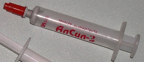

Следующая паста- алсил3 в шприце.Купил ее кажется год назад в олди. Пускаю S&M,переключаю на мониторинг..мда +) через 2 секунды температура по диоду зашкалила до 69/39 градусов..Выключаю по-быстрому комп..

Тут мне пришло в голову что возможно я некорректно тестировал алсил,и я решил проверить его еще раз.Однако ничего нового это не принесло,увидев в простое цифры 55 на 37 градусов,отправляю алсил в корзину и сажусь думать насколько я поспешил что использовал его на 5900xt...
