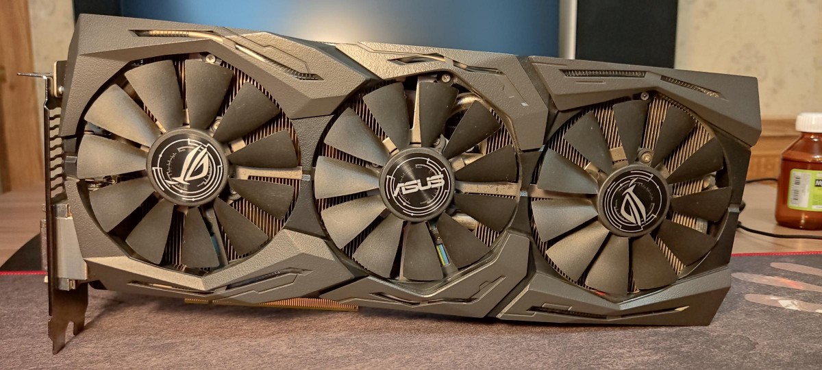

После покупки и сборки комплектующих ПК с "барахолки", а именно видеокарты ROG Strix GeForce® GTX 1060 OC edition 6GB GDDR5 with Aura Sync RGB, Aura Sync RGB оказалась не совсем и "аура ргб", объясню, почему.
После первоначального беглого осмотра и тестирования данной видеокарты у продавца по приезду домой она была более тщательно проверена в тестах и играх. Но подсветка над 1-ым и 2-ым кулером полностью отсутствовала, работала она только над 3-им.
Долго не думая, полез в интернет узнать, почему подсветка так плохо освещает, и вообще выяснить, как компания Asus реализовала эту подсветку?! Всё банально просто: в правой части видеокарты находятся 2 светодиода, распаянных на плате (см. фото ниже),
а передают они лучи свет по волоконно-оптическому кабелю с боковым свечением.
Проложен кабель в пластиковом кожухе, который закрывает кулеры и радиатор (см. фото старого кабеля ниже).
Старый кабель под действием тепла, выделяемого при работе видеокарты, помутнел. Поиски этого кабеля PMMA в интернет-магазинах меня ни к чему не привели. Были очень дорогие варианты (от 700 рублей за 1 метр), и диаметр этого кабеля не подходил для данной видеокарты, т.к. нужен диаметр 4мм. И тут на помощь пришел AliExpress, ссылка на продавца этого кабеля. Доставка в г. Кисловодск заняла 15 дней, т.к. заказал перед новогодними праздниками. Цена этого кабеля 330,98 р., а так же доставка 80,63 р.
Для демонтажа кожуха видеокарты понадобятся "крестовые" отвертки под номерами PH0х50 мм и PH00х50 мм (см. фото ниже).
Далее откручиваем три винта сбоку
и три винта под кулерами видеокарты.
Далее нужно аккуратно отключить разъем питания кулеров и подсветки от видеокарты и демонтировать пластиковый кожух. Старый мутный кабель был измерен линейкой, его длина оказалась 268 мм.
Был отрезан новый кабель в количестве 2 штук длиной 270 мм и смонтирован в заранее очищенный от пыли и грязи пластиковый кожух.
Далее собрал все в обратном порядке, и, о чудо, она заработала! Вторая жизнь подсветки видеокарты Aura Sync RGB!
