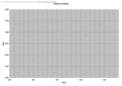

Как известно переключение strapa влияет прежде всего на работу подсистемы памяти. Поэтому я решил протестировать латентность памяти и скорость чтения из памяти утилитой Everest v.4.00.976 при всех возможных частотах FSB.
Чтобы увеличить максимальную частоту FSB множитель процессора был заблокирован на 6. Все напряжения были зафиксированы на минимуме. Память выставлена в синхроне с FSB ( 1:1 ) с таймингами 5-5-5-15-6-42-10-10-10-25.
Начал с дефолтной частоты 266 МНz. Затем 270 и далее с шагом 10 Mhz. На каждой частоте прогонялись два теста из Everesta,результаты записывались в таблицу , на стабильность компьютер не тестировался.
Cистема с легкостью разогналась до FSB=380 Мhz.Процессор при этом работал на частоте 2.28 Гhz, память - 760. После завершения тестов на этой частоте компьютер самопроизвольно ушел в перезагрузку. Пришлось повысить напряжение на мостах, заранее на памяти до 2В. На процессор поставил дефолтное напряжение ( он у меня повседневно работает на частоте 2.9 Ггц при 1.2В ) . Далее так же легко удалось поднять FSB до 470 Мгц. На частоте 480 Мгц система не стартовала, не помогло ни увеличиние всех напряжений, ни измение таймингов памяти. Возможно FSB WALL процессора, а скорее всего предел памяти, т.к. она должна была заработать на частоте 960 Мгц.
Для полноты картины провел тесты на частоте 401 Мгц.
Результаты представлены в виде графиков
Честно говоря не ожидал такого огромного падения производительности подсистемы памяти при переходе с 400 на 401 частоту FSB. Латентность памяти на частоте 401 эквивалентна латентности на частоте примерно 301Мгц, а скорость чтения из памяти немного нивелируется частотой памяти.
