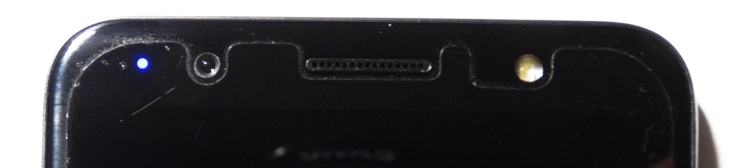

На передней стороне находится дисплей, выше которого расположились светодиодный индикатор, камера, отверстие для динамика, датчики и фронтальная вспышка (слева-направо).
Сенсорные кнопки отсутствуют, а ещё на экране изначально присутствует защитное стекло, которое не имеет олеофобного покрытия. Царапается наклеенное стекло достаточно легко.

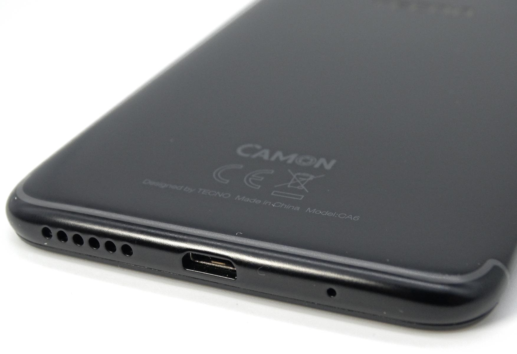

Нижняя грань - отверстие для микрофона, разъём microUSB и многочисленные отверстия для динамика.

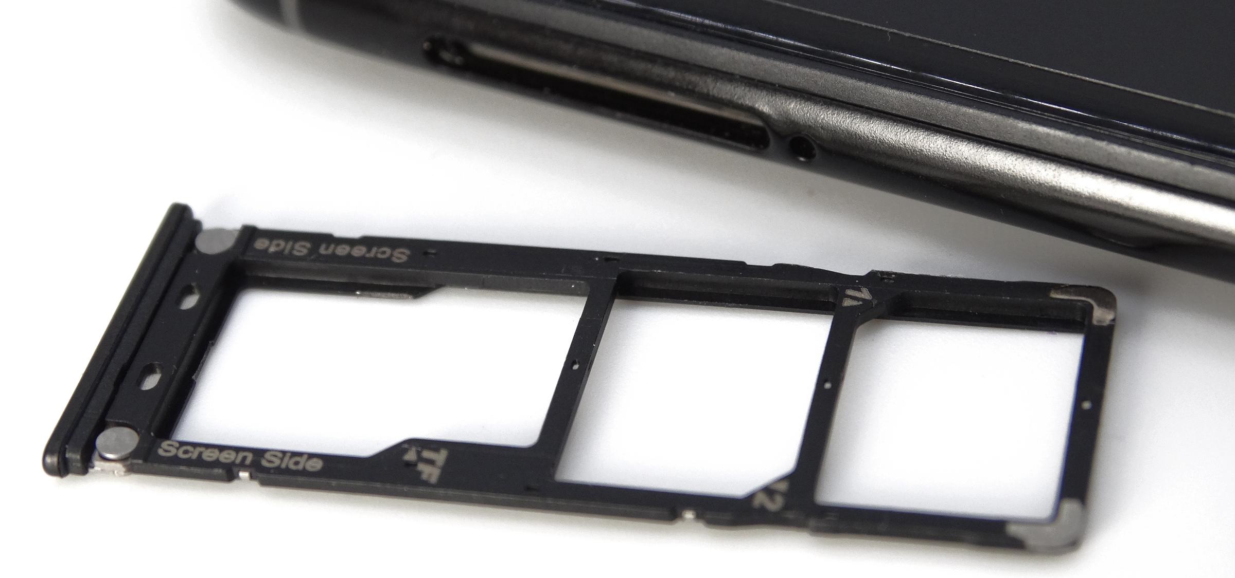

Левая сторона - лоток, который смещает в себя одновременно две СИМ-карты формата nano и карту памяти microSD.

На задней стороне можно обнаружить камеру, вспышку и сканер отпечатков пальцев. Сверху и снизу присутствуют разделительные полосы, которые являются лишь элементом дизайна. Корпус полностью пластиковый, поэтому дополнительные вставки для приёма сигнала не нужны, но, благодаря им аппарат уже не выглядит скучным. Также обращает на себя внимание вспышка, которая состоит из четырёх диодов, из-за чего имеет сравнительно крупные размеры.

Светодиодный индикатор событий может светить только синим светом во время зарядки и при пропущенных событиях. Отверстие для диода небольшое, поэтому уже на расстоянии одного-двух метров свечение можно не увидеть при хорошем освещении. Сказывается и то, что синий свет не сильно выделяется на чёрном корпусе - тут больше подошёл бы красный.
После окончания зарядки светодиод продолжает непрерывно гореть. При включенном экране диод отключается, вне зависимости от того, идёт ли зарядка, что видится мне разумным решением. При пропущенных событиях диод горит каждые 1,26 секунды, резко загораясь и погасая. Продолжительность свечения составляет 0,66 секунды.

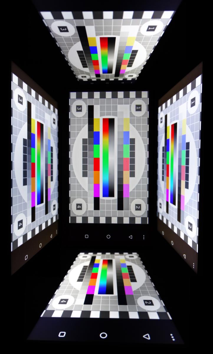

Углы обзора хорошие, как это обычно и бывает с IPS-дисплеями. Не самое высокое разрешение дисплея не доставило автору обзора каких-либо сложностей при чтении различной информации.

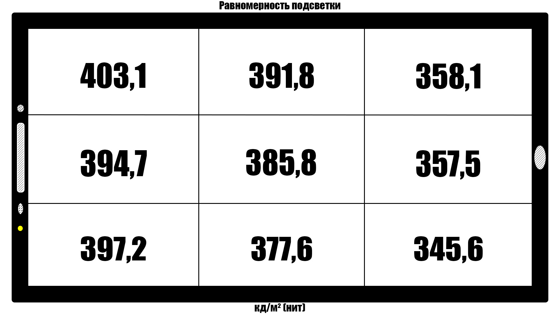

Данные о дисплее, полученные с помощью колориметра I1 Display Pro:
Максимальная яркость белого - 385,3 кд/м² при использовании картинки с белым фоном в центре и 381 кд/м² при использовании картинок, поровну делящих экран на белое и чёрное поле.
Минимальная яркость белого - 5,4 кд/м² и 5,45 кд/м² (по аналогии с максимальной яркостью белого).
Максимальная яркость чёрного цвета - 0,185 кд/м² или 0,184 кд/м².
Контрастность (делим макс. белый на макс. чёрный) - 2082:1 либо 2070:1, в зависимости от максимального показателя белого и чёрного цветов.
Помимо этого я использовал картинку, полностью состоящую из белого цвета. Данные о яркости приведены чуть ниже:
Равномерность подсветки: 87,96%.
Среднее значение: 379 кд/м².
Равномерность подсветки средняя, а вот контрастность достаточно высокая для IPS.

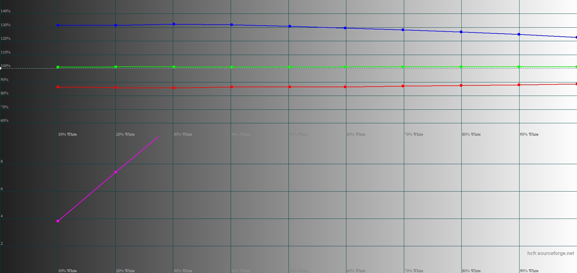

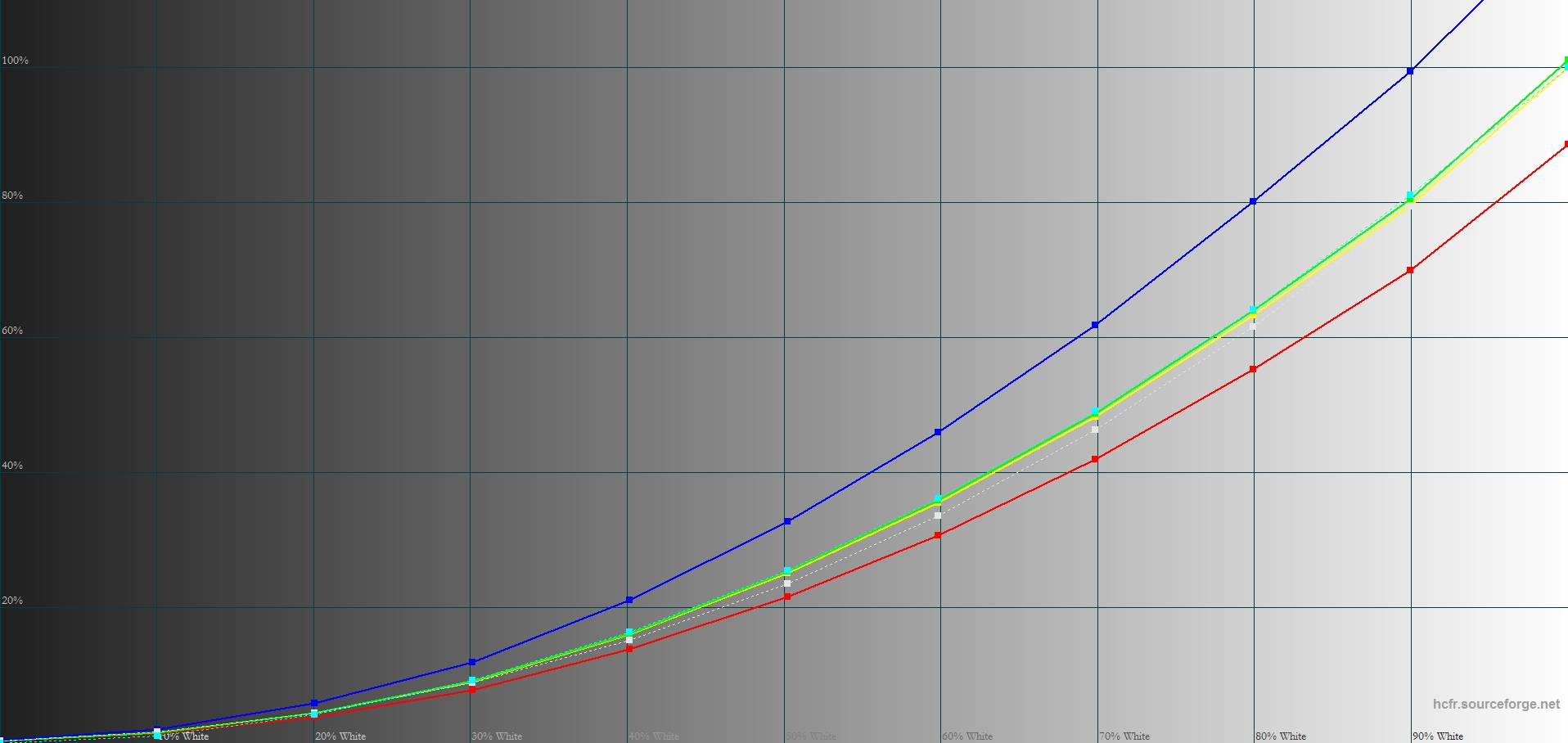

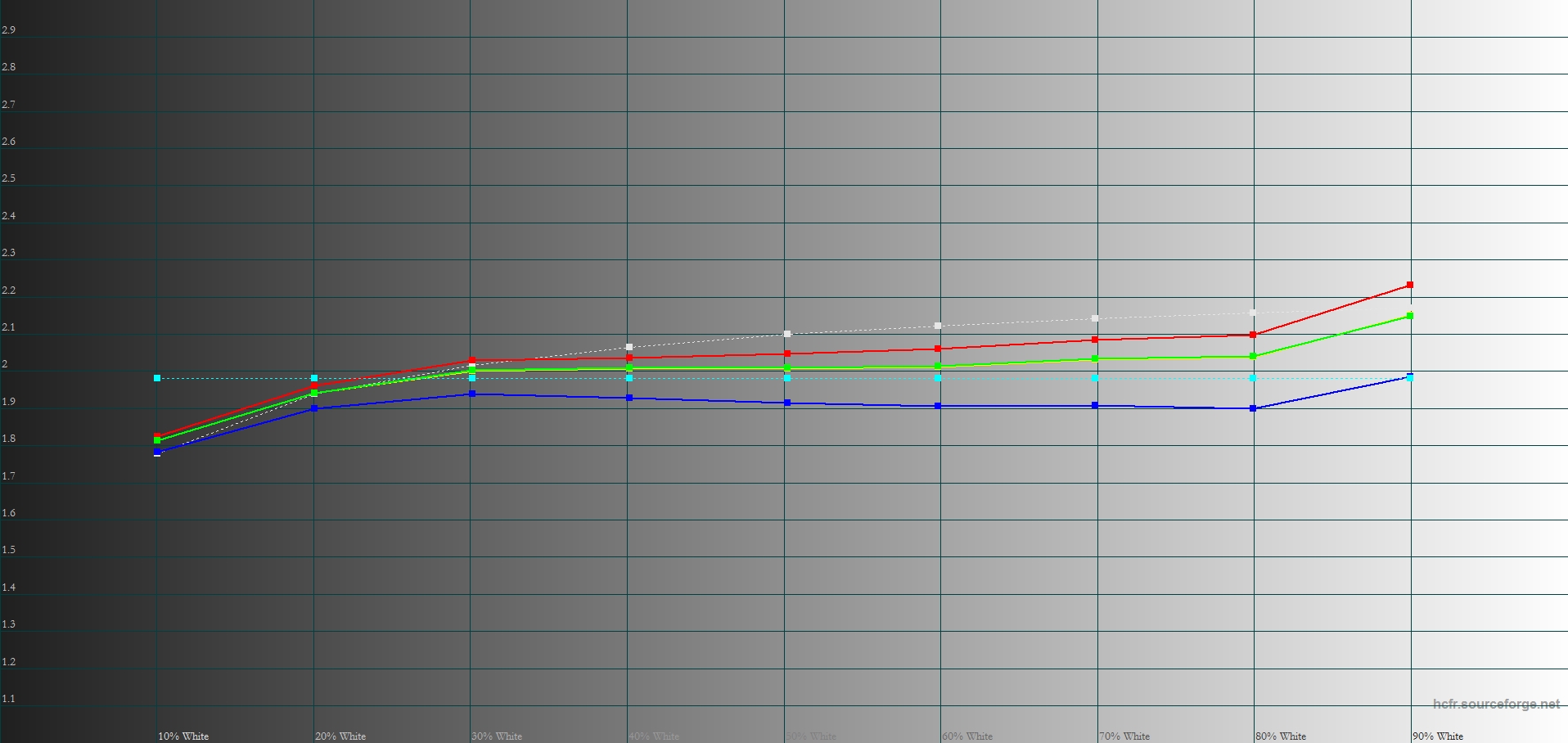

Цветовой охват смартфона близок к стандартному треугольнику sRGB. Все точки серого клина располагаются за радиусом DeltaE=10, что даёт паразитные оттенки в сером цвете.
График яркости чуть выше референсных значений.
Цветовая гамма меняется в пределах значений от 1,9 до 2,3.
График цветов говорит о небольшой нехватке зелёного и красного цветов.
Цветовая температура находится в районе 8200-9000K, что говорит об уходе в холодные тона.

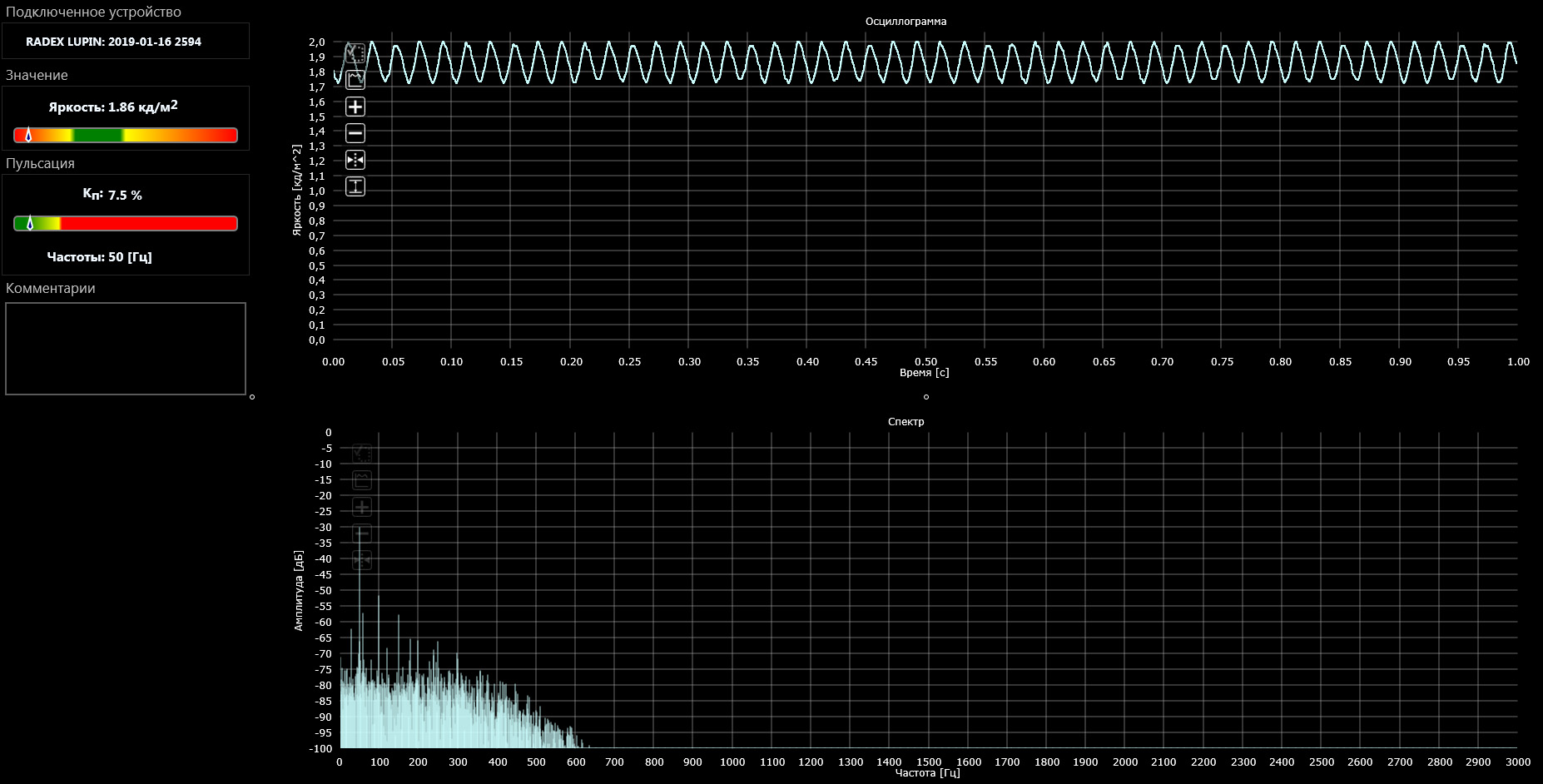

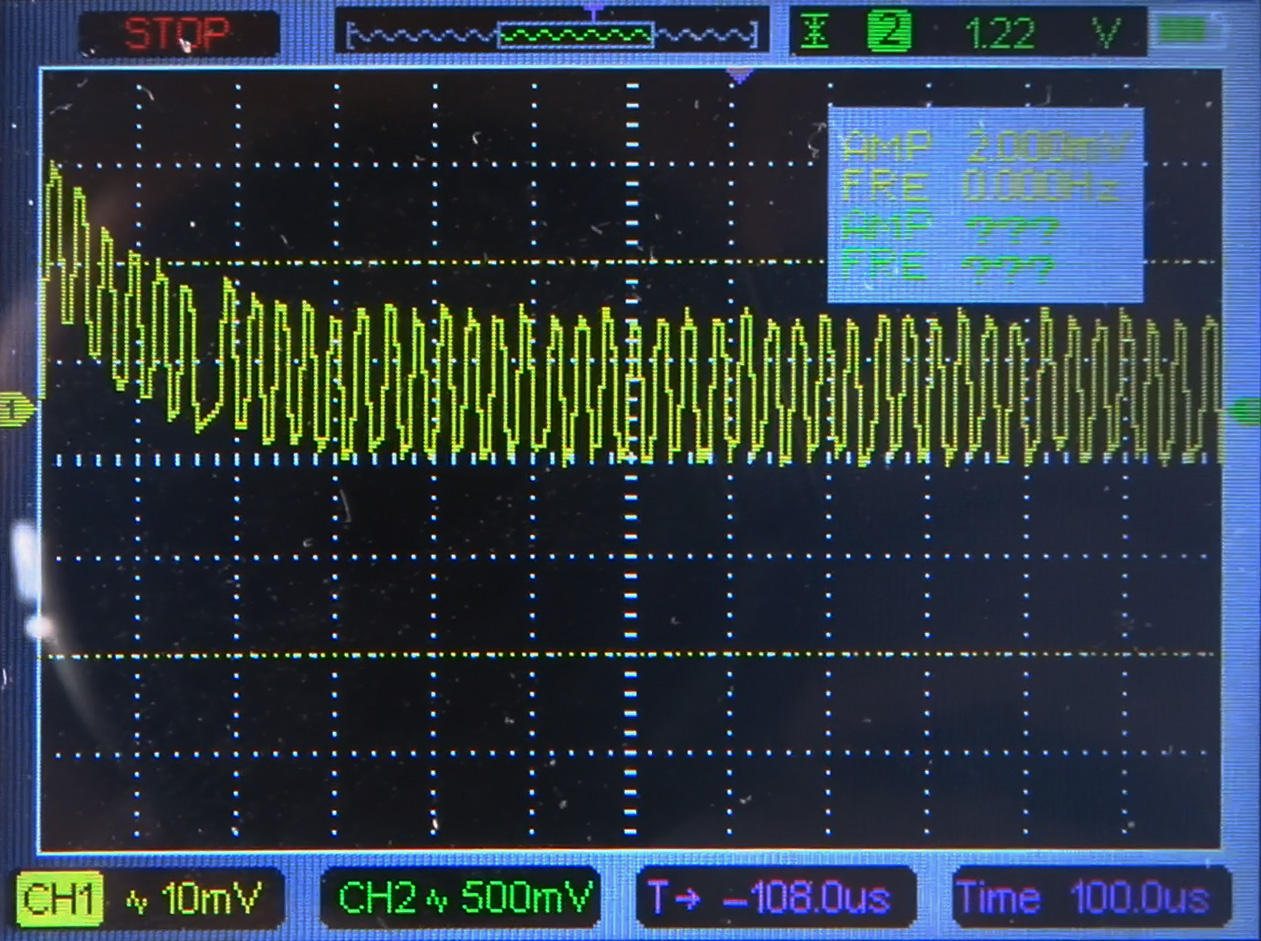

Обнаружено мерцание подсветки (вероятно, ШИМ), но так как я использую сравнительно примитивный фотодатчик и только начинаю знакомиться с осциллографом, то данные о частоте, на которой происходит мерцание, публиковать не буду. Есть большие сомнения в их корректности. Тем не менее, мерцание у меня наблюдается не со всеми источниками света, поэтому есть вероятность, что сам факт присутствия ШИМ достоверен.
Прибор Radex Lupin показывает, что коэффициент пульсации на минимальной подсветке составляет более 7%, что является далеко не самым низким показателем. Есть основания полагать, что дисплей может доставить дискомфорт людям, которые чувствительны к ШИМ (если, конечно, верить данным бытового прибора).

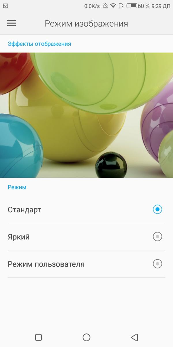

Ещё можно выделить наличие MiraVision, что даёт пользователю возможность настроить отображение картинки, путём изменения контраста, насыщенности, яркости и т.п.

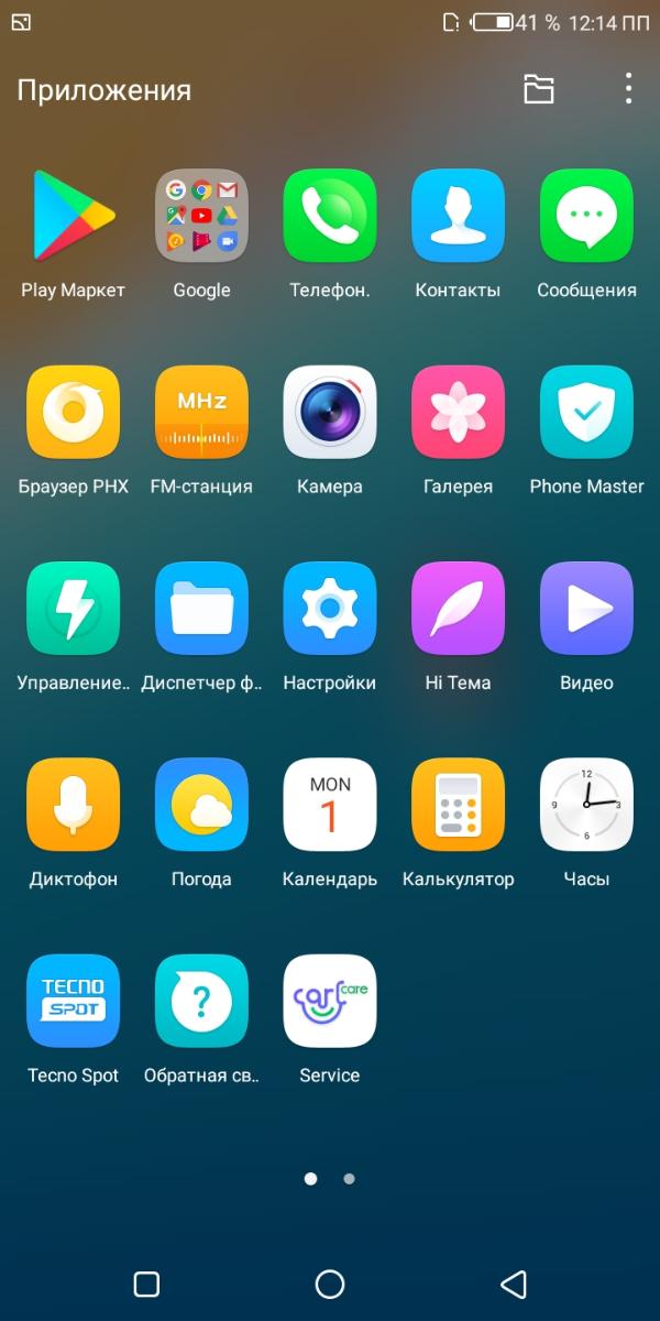

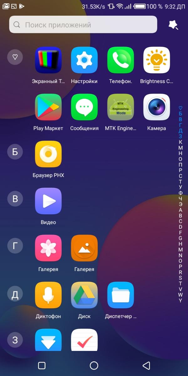

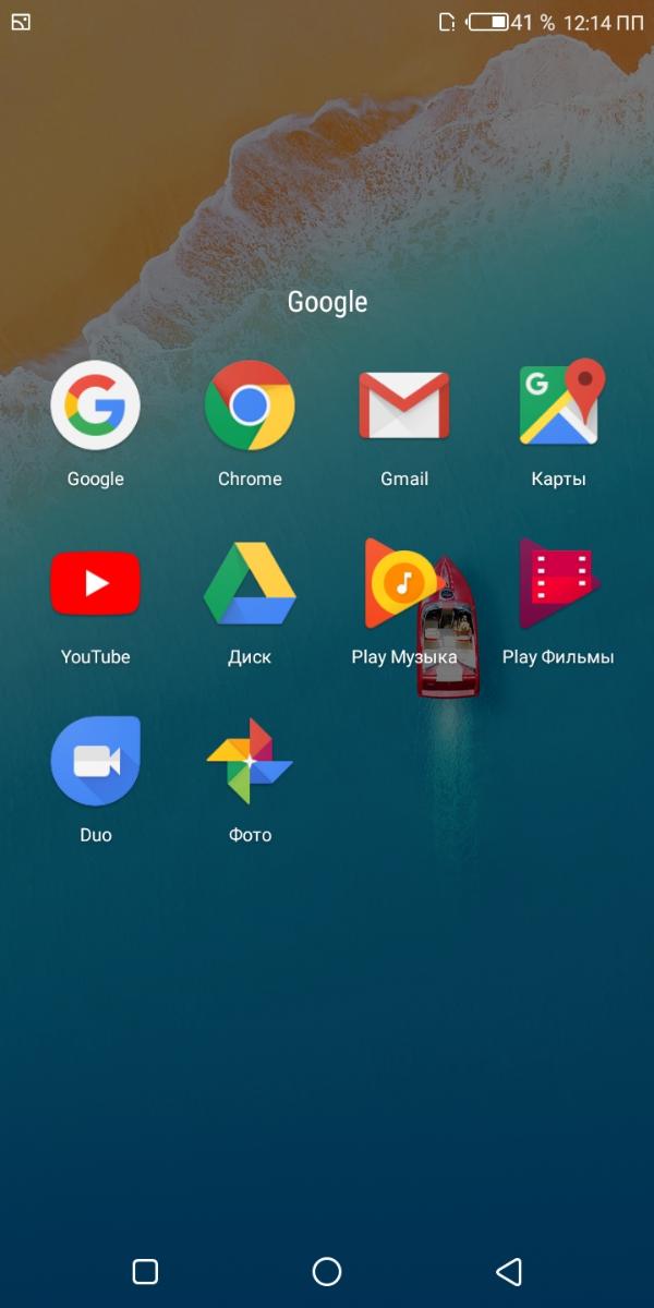

Операционная система, а точнее оболочка HiOS, заслуживает отдельного внимания. HiOS сильно отличается от обычной Android OS не только по внешнему оформлению, но и по функциям, которые заложены в оболочке.
Полный список предустановленных приложений можно увидеть на скриншотах чуть выше. Стандартными средствами смартфона удаляются такие приложения, как Whatsapp, Передача, Messenger, Facebook, Instagram, Service.
Так как подробный отзыв о HiOS слишком сильно бы нагрузил и без того большой обзор, то я подготовил отдельную статью на другом сайте (можно будет найти в интернете под названием "HiOS - по стопам MIUI или Что скрывает красивая оболочка для Android"). Если коротко, то оболочка шустрая и красивая, но в ней не все пункты меню переведены, а некоторые переводы выглядят очень странно. Также не стоит обновлять некоторые предустановленные приложения, особенно лаунчер, так как появится большое количество рекламы. Это напоминает более популярную оболочку MIUI, но в HiOS отключить отображение рекламы легче. В целом потенциал у оболочки хороший.

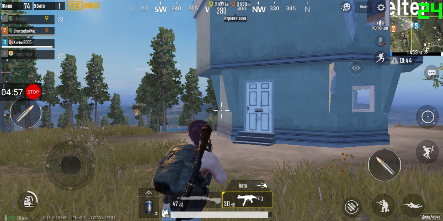

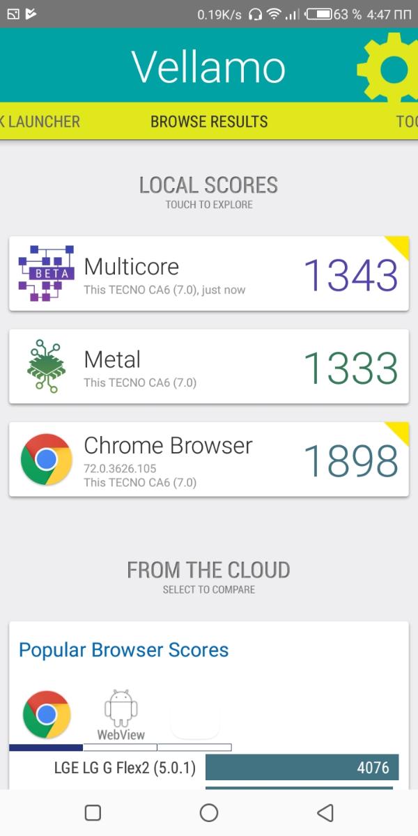

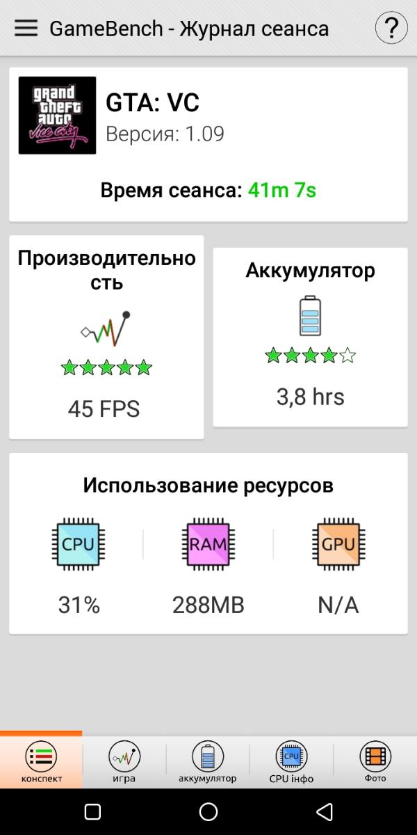

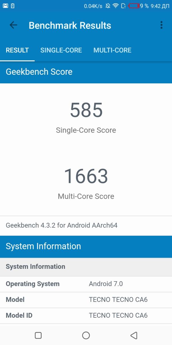

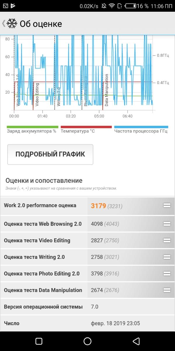

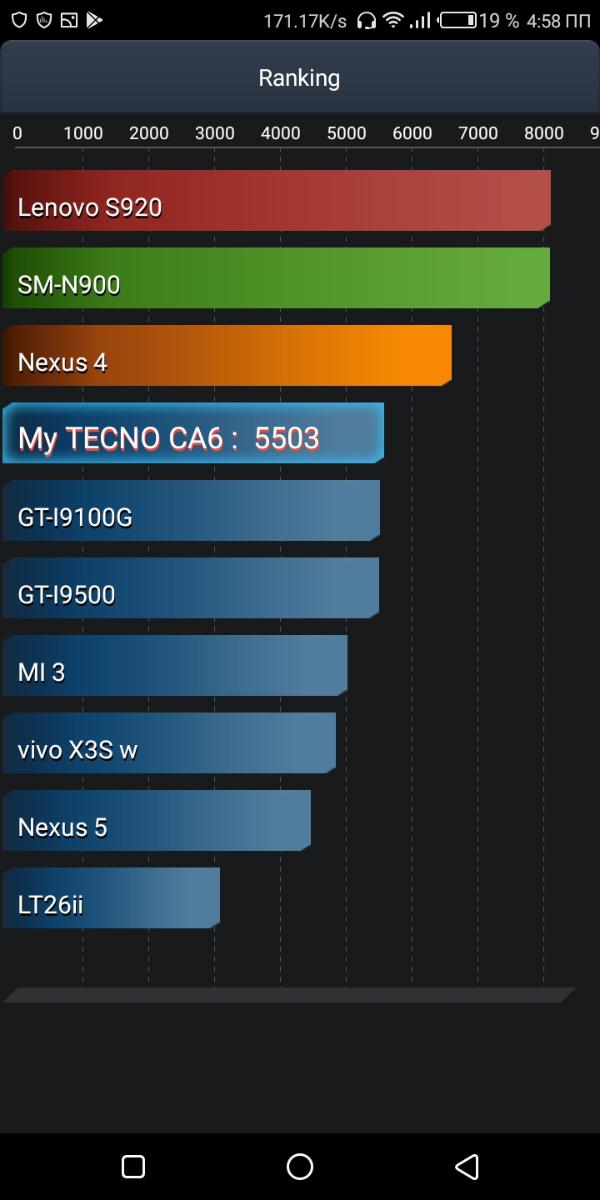

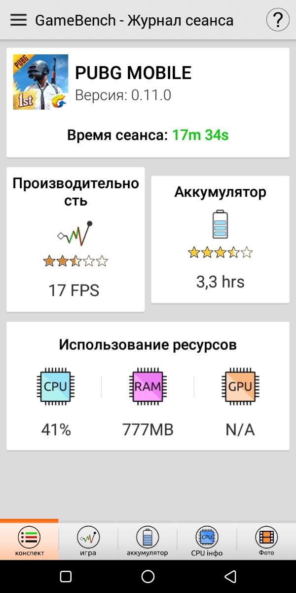

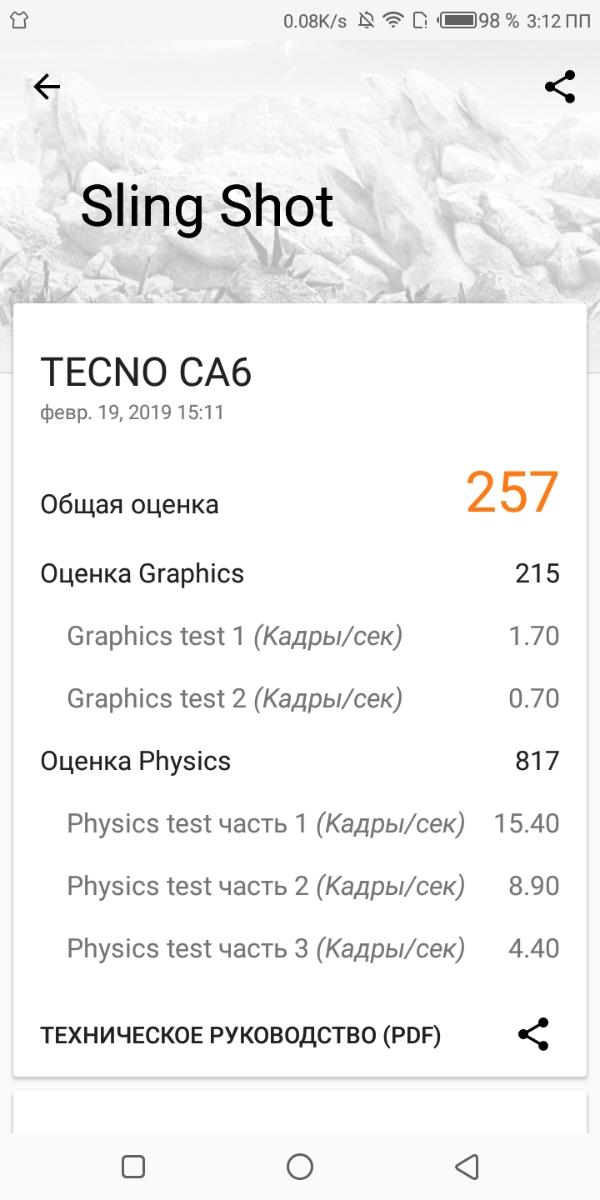

Синтетические тесты производительности:
Тесты памяти:

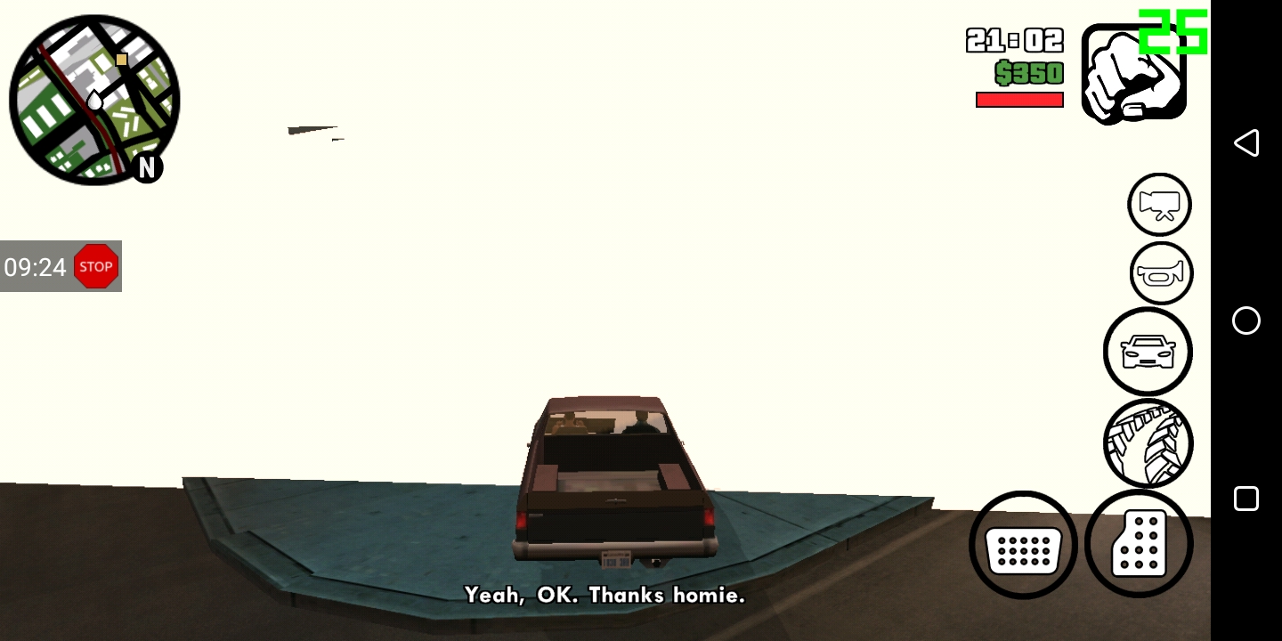

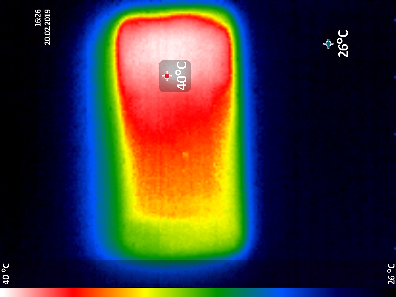

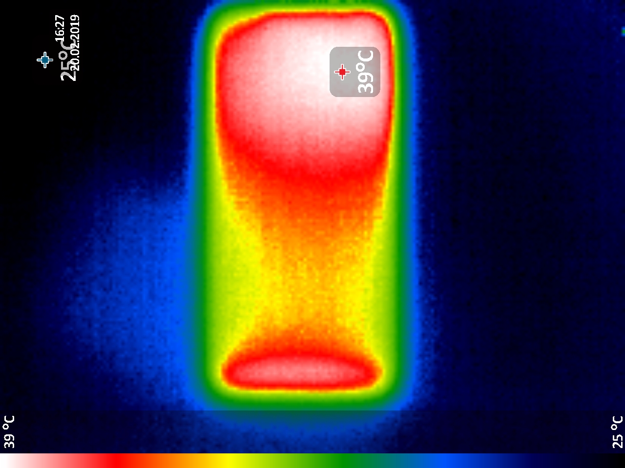

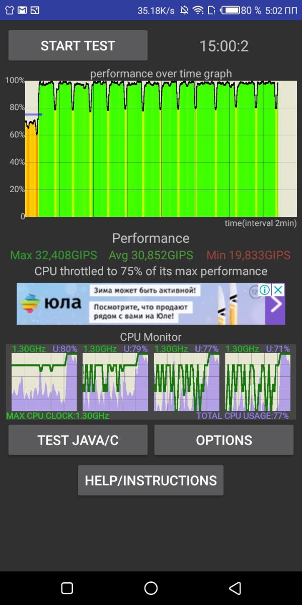

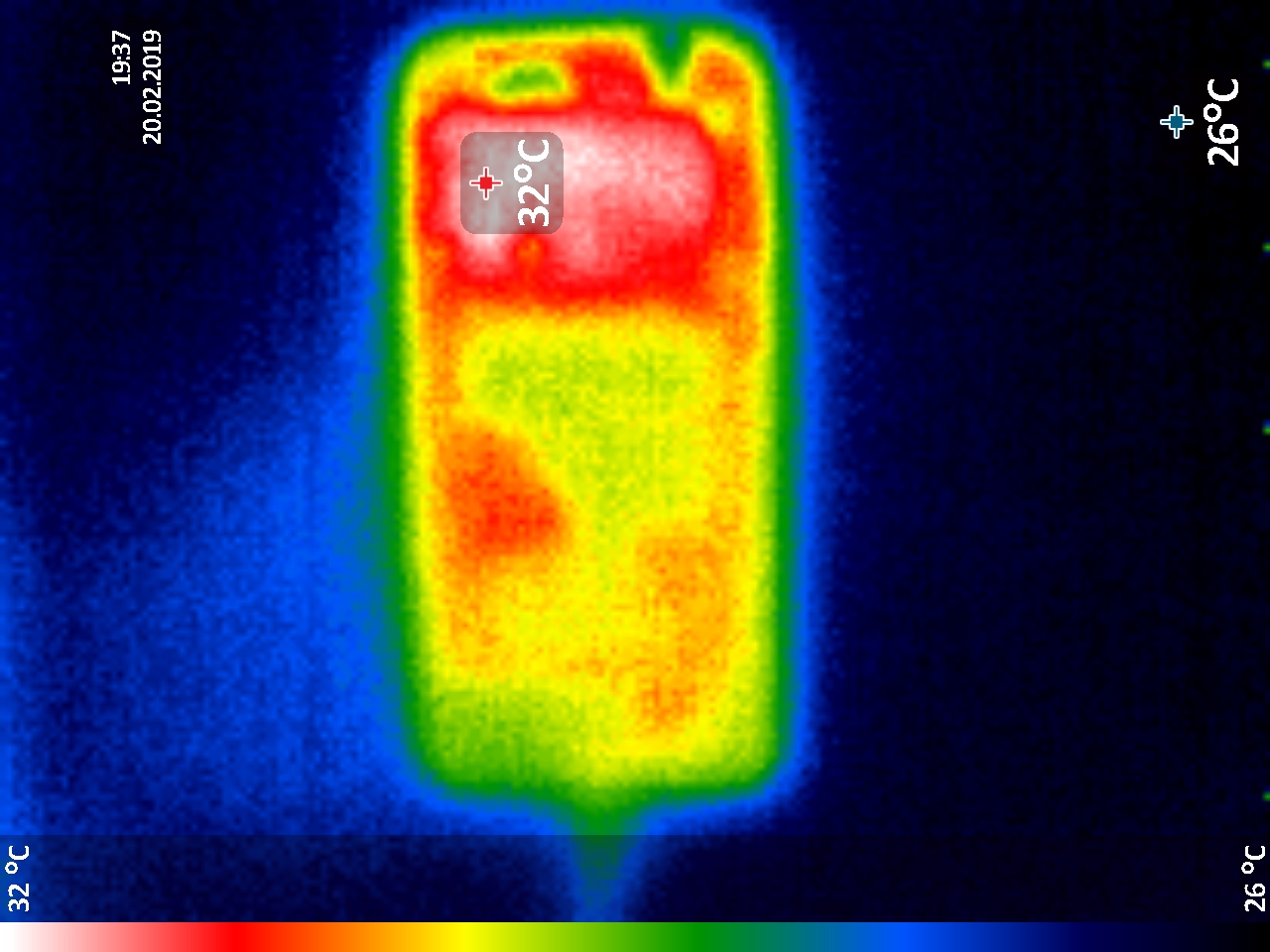

Похоже, что смартфон склонен к такому явлению, как троттлинг, под которым следует понимать снижение производительности при нагрузках на процессор. При тестировании (15 минут) периодически возникает заметное падение производительности при среднем показателе в 30,852 GIPS. Это происходит при включенном Wi-Fi, когда в приложении подгружается реклама. Без подключенного Wi-Fi просадок производительности не случается.

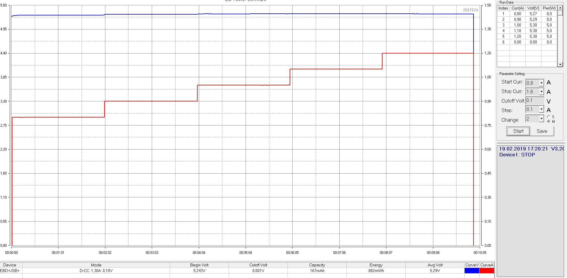

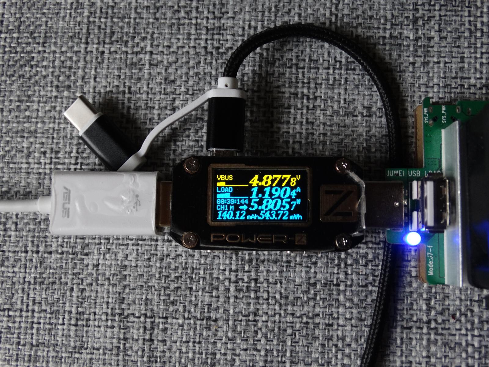

Максимальные показатели по току и напряжению для подключаемых устройств составляют 1,19 А и 4,87 В соответственно. С такими показателями можно не только заряжать другие устройства, но и подключать к смартфону требовательные жёсткие диски без использования доп. питания.
Зарядка смартфона ASUS ZC520KL от Tecno Camon CM происходит с показателями 0,45 А и 5,07 В.

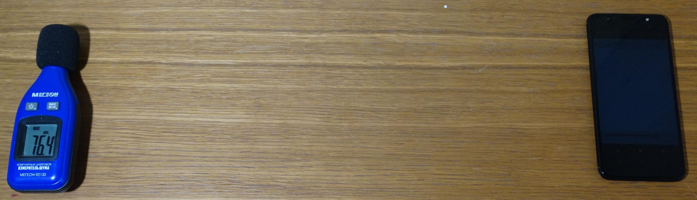

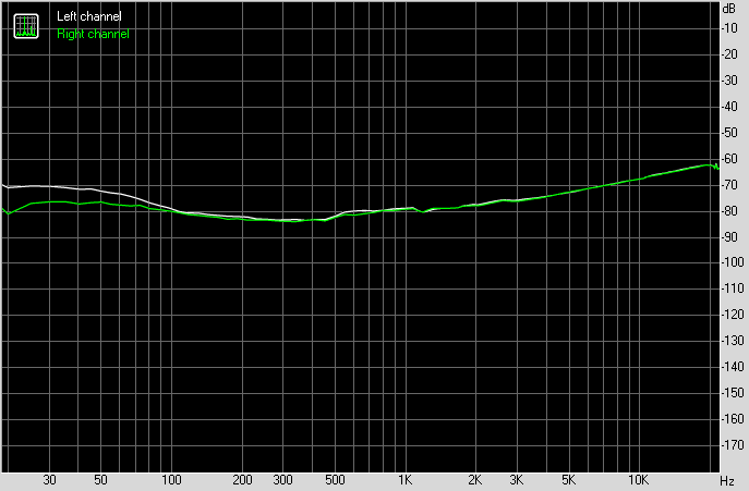

Основной динамик изначально далеко не самый громкий - всего 76,4 децибела на расстоянии 50 см. Однако если изменить показатель громкости в инженерном меню на максимальный, то показатель увеличится до 82,4 децибела, что уже является нормальным среднестатистическим показателем (для теста всегда использую звук будильника).
К разговорному динамику претензий нет - собеседника очень хорошо слышно. Микрофон один, поэтому на шумоподавление рассчитывать не стоит.

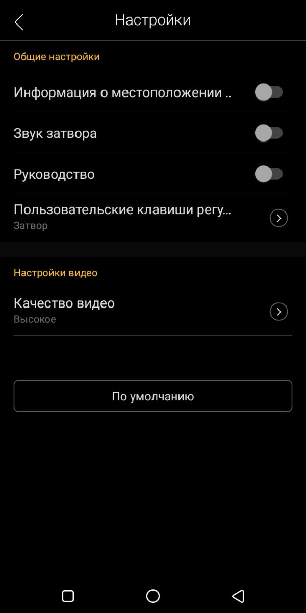

Интерфейс камеры не предусматривает наличия продвинутых ручных настроек, хотя в аппарате с названием Camon хотелось бы их видеть. Есть возможность автоматического определения сцен, для которых потребуется режим HDR - оказывается, для этого не нужен искусственный интеллект, как заявляют некоторые производители.

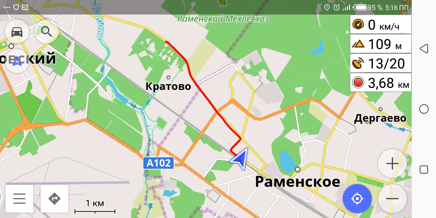

11. Навигация.

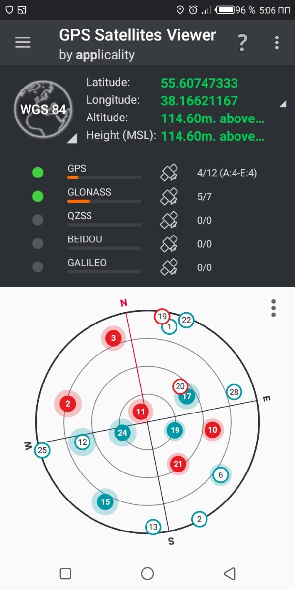

Смартфоном поддерживаются спутники GPS и GLONASS, а холодный старт занимает считанные секунды.
При автомобильной навигации проблем не возникает:

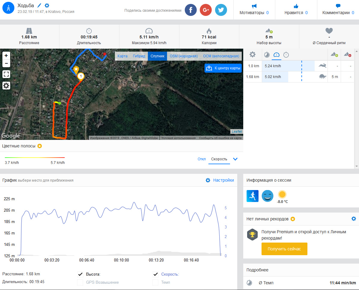

Пешеходную навигацию я сравниваю с другим смартфоном - ASUS ZC520KL, который работает на процессоре Snapdragon. Ниже можно увидеть сравнения треков, разница в показателях которых близка к минимуму. Это значит, что у Tecno Camon CM не возникает потерь спутников.
Треки Tecno Camon CM:
Треки ASUS ZC520KL:
Когда смартфон находится в неподвижном состоянии, то местоположение лишь периодически меняется. Происходит это не часто, поэтому в целом смартфон хоть и не идеально, но пригоден для записи треков. Как GPS-навигатор герой обзора показал себя с хорошей стороны, жалеть можно лишь об отсутствии компаса.

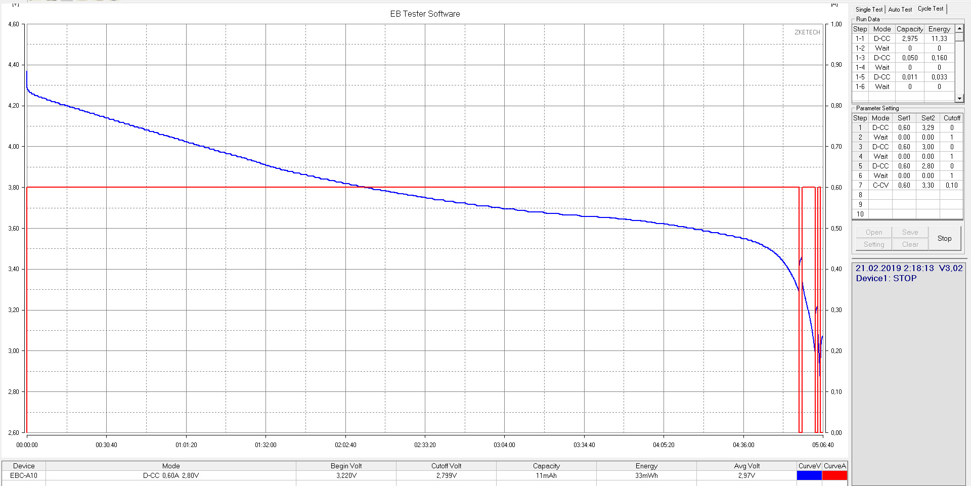

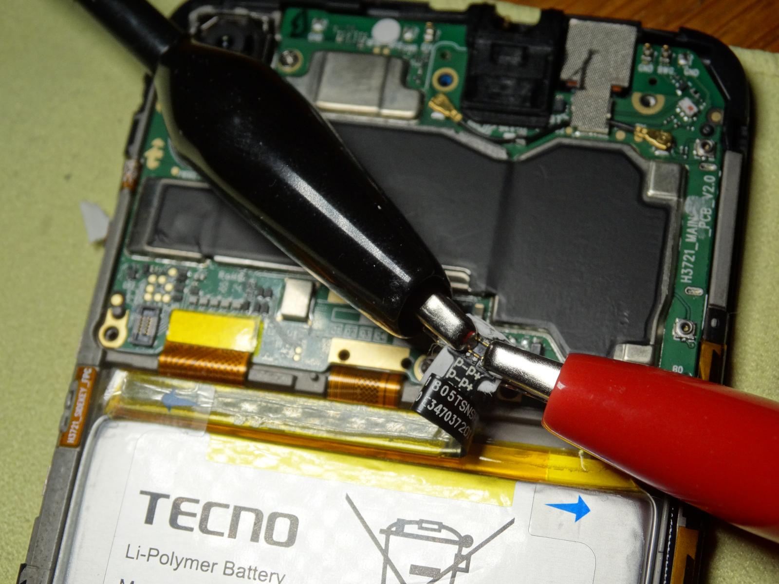

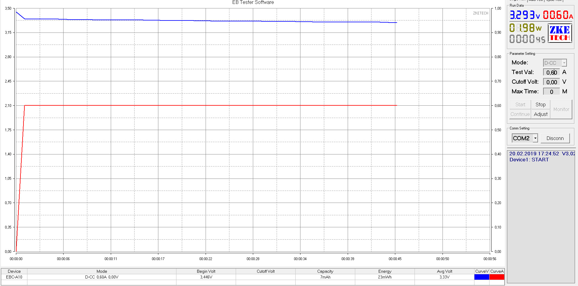

Для тестирования аккумулятора смартфона электронной нагрузкой EBC-A10 (спасибо пользователю Kirich за описание метода) мне пришлось подцеплять крокодилы прямо к коннектору на шлейфе. Обратную сторону коннектора я обклеил первыми попавшимися наклейками, - это нужно сделать, чтобы ничего не начало коротить. В общем, тестирование проходило таким образом:
Разрядив аккумулятор в смартфоне до отключения аппарата, я подключил батарею к EBC-A10, продержав её около минуты под нагрузкой в 600 мАч или 0,2 С. В итоге я получил цифру 3,293, которая во время теста округляется до 3,29 В.
Далее я зарядил аккумулятор полностью (уже через смартфон). Заряженный аккумулятор снова подключил к нагрузке, поэтапно разряжая смартфон всё тем же током в 0,2 С. Вот что у меня получилось:
- Используемая смартфоном ёмкость - 2975 мАч. Это данные при разрядке до 3,29 В.
- При разрядке до 3 В дополнительно потратилось 50 мАч.
- Разрядка до 2,8 В дала ещё 11 мАч.
Таким образом, общая ёмкость аккумулятора составляет 3036 мАч или 11,523 Втч. Эти данные почти совпадают с теми, что указаны на аккумуляторе. Ещё нужно учесть то, что смартфон до того, как попасть ко мне в руки, использовался около месяца, что могло немного уменьшить ёмкость аккумулятора.
Из данных следует, что смартфон использует 97,99% ёмкости аккумулятора, что является высоким показателем.

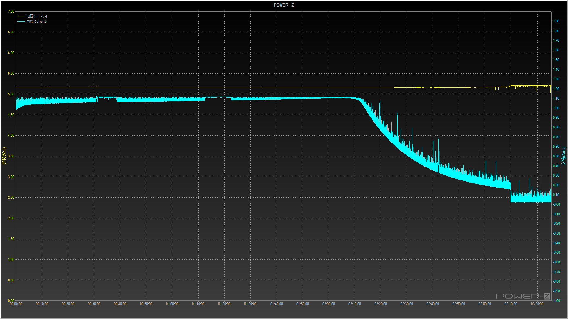

График заряда при выключенном смартфоне.
Максимальный ток во время зарядки –1,12 А.
| 30 минут | 19% |
| 1 час | 41% |
| 1 час 30 минут | 60% |
| 2 часа | 81% |
| 2 часа 30 минут | 96% |
| 2 часа 40 минут | 100% |
| 3 часа 7 минут | аппарат перестал заряжаться |

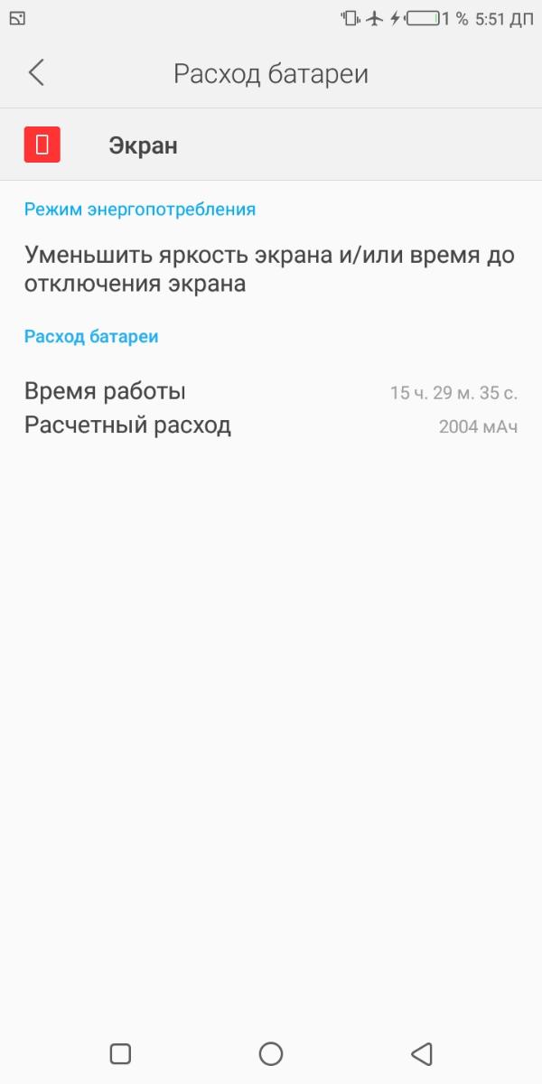

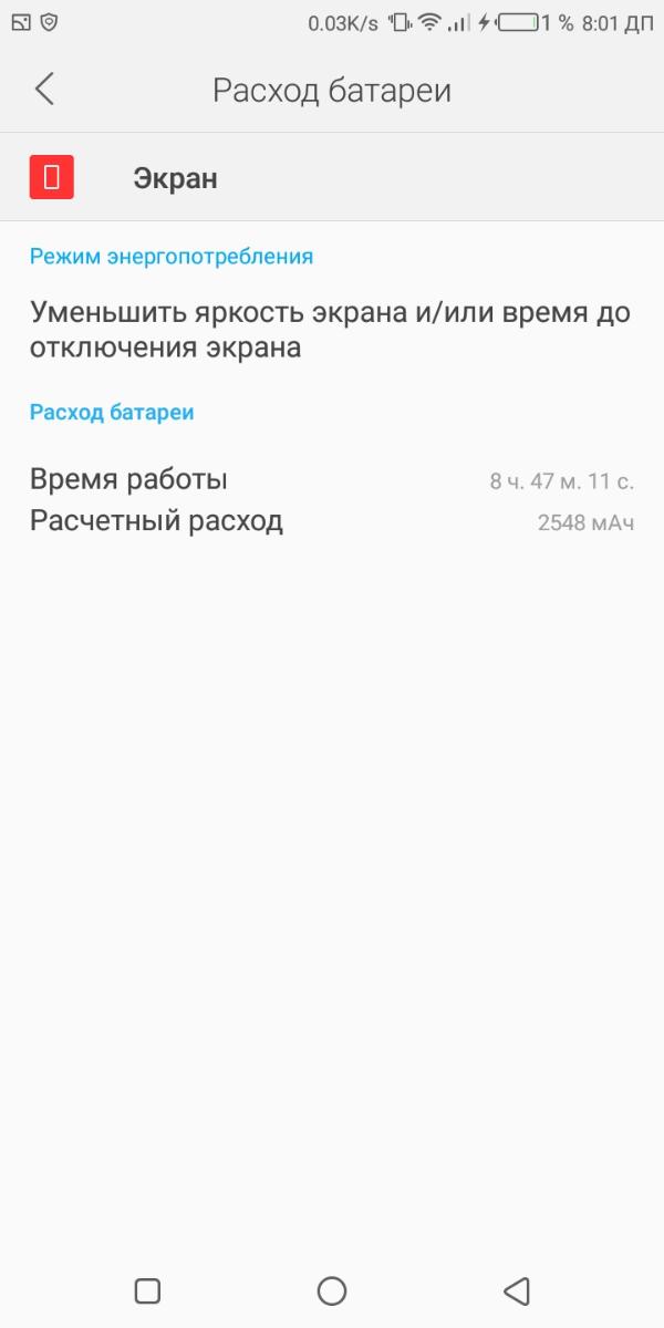

Белый экран 100% (приложение Screen test, режим полёта): 8 часов 47 минут.
Белый экран (150 кд/м², приложение Screen test, режим полёта): 15 часов 29 минут.

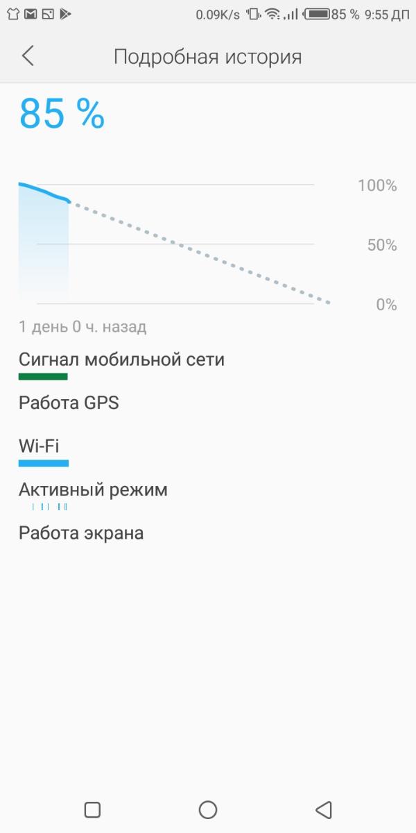

24 часа в режиме ожидания (с очень редкими включениями экрана): потратилось 15 процентов заряда. Активный режим не проявляет себя там, где его не должно быть.

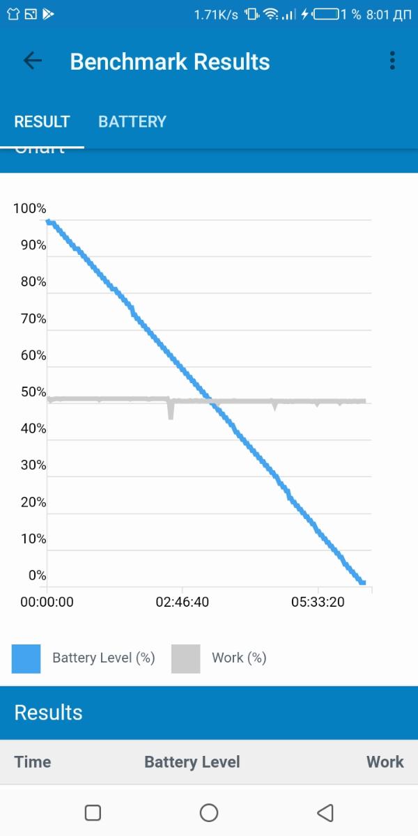

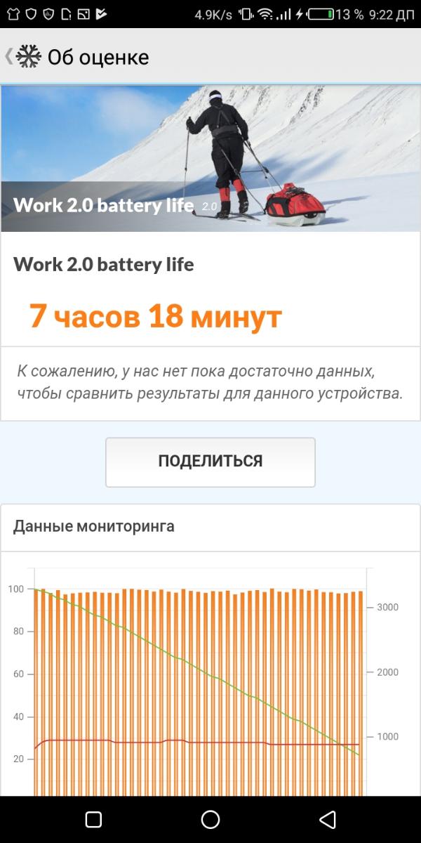

Синтетические тесты автономности:
Ссылка на результаты теста GeekBench 4 (минимальная яркость). График разряда не идеально, но в целом равномерный.
PC Mark с рекомендованной яркостью дисплея в 200 кд/м² (45% яркость): 7 часов 18 минут.
В Антуту Тестере 80% заряда потратились за 2 часа 58 минут (максимальная яркость).
Время работы при различных сценариях, как я и ожидал, далеко не самое большое. Всё-таки не самый энергоэффективный процессор и большой экран негативно влияют на автономность. Едва ли полного заряда смартфона хватит более чем на один рабочий день при очень активном использовании, но и не сказать, чтобы всё было совсем плохо.
13. Нагрев.
Задняя поверхность смартфона во время стресс-теста Antutu нагревается до 40°C при комнатной температуре в 21,1°C. Поверхность задней крышки чувствуется заметно тёплой, но не горячей, поэтому всё в пределах нормы.
Снимок передней поверхности:
Снимок со снятой задней крышкой во время зарядки смартфона:

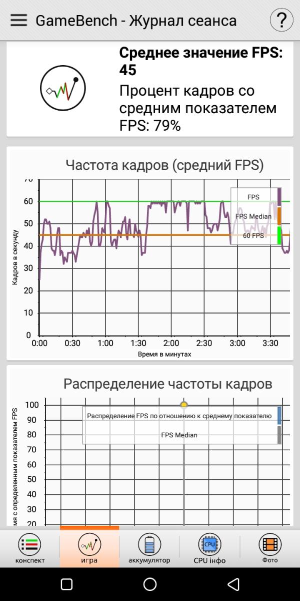

14. Игры, видео и прочее.

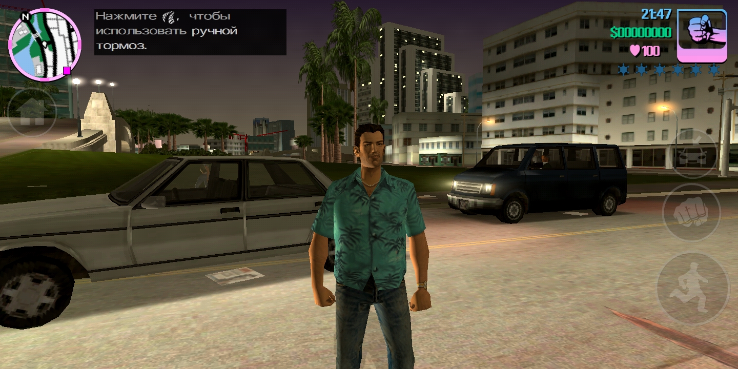

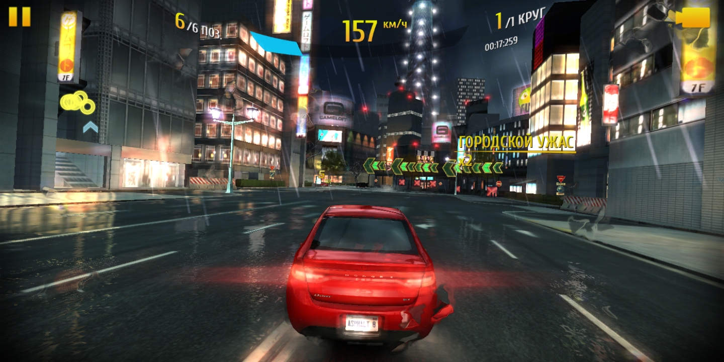

Каким бы смартфон не был шустрым при работе с оболочкой, для комфортного прохождения тяжёлых игр требуется нечто более мощное, чем процессор MT6737 и его видеочип. Об этом говорят и результаты, с которыми можно ознакомиться чуть ниже.
GTA: VC: в среднем 45 FPS на максимальных настройках графики с редкими просадками до 30 кадров. Процент кадров со средним показателем FPS: 79%. Игра нагружает процессор в среднем на 31%. Среднее количество используемой оперативной памяти - 288 МБ.
Asphalt 8: В среднем 18 кадров в секунду с просадками до 13 FPS на максимальной графике. Процент кадров со средним показателем FPS: 74%. Игра нагружает процессор в среднем на 24%. Среднее количество используемой оперативной памяти - 608 МБ.

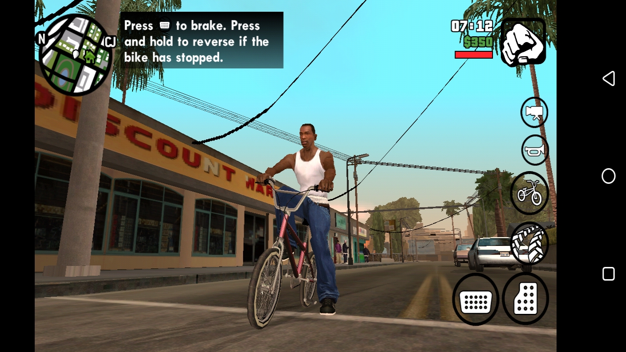

GTA: SA: в среднем 25 FPS на максимальной графике с просадками до 11 кадров в секунду. Процент кадров со средним показателем FPS: 84%. Игра нагружает процессор в среднем на 21%. Среднее количество используемой оперативной памяти - 405 МБ. При этом наблюдаются проблемы с исчезающими текстурами (смотрите скриншоты выше).
PUBG Mobile: в среднем 17 кадров в секунду с просадками до 10 FPS на низких настройках графики. Играть можно, но в некоторых игровых сценах чувствуются сильные подтормаживания. Процент кадров со средним показателем FPS: 73%. Игра нагружает процессор в среднем на 41%. Среднее количество используемой оперативной памяти - 777 МБ.

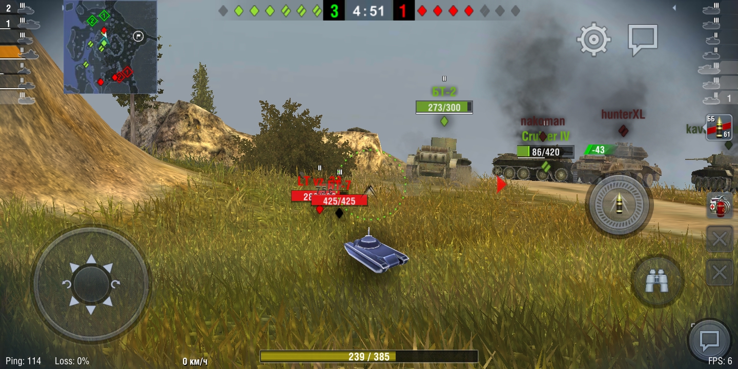

World of Tanks Blitz: 50-60 FPS на минимальных настройках и не более 17 кадров на максимальных. Игра тестировалась без загруженных HD-текстур.
Asphalt 9: отсутствует в поиске магазина Google Play.
Тестирование проводилось с помощью приложения Gamebench, которое удобно тем, что для его работы не требуются права суперпользователя. По условиям использования этого приложения я должен указать ссылку на сайт компании, а также стоит упомянуть, что в бесплатной версии софта доступно 30 минут тестирования игр в месяц.
Во время тестов из оперативной памяти были выгружены все лишние приложения, а каждая игра тестировалась как минимум 15 минут.

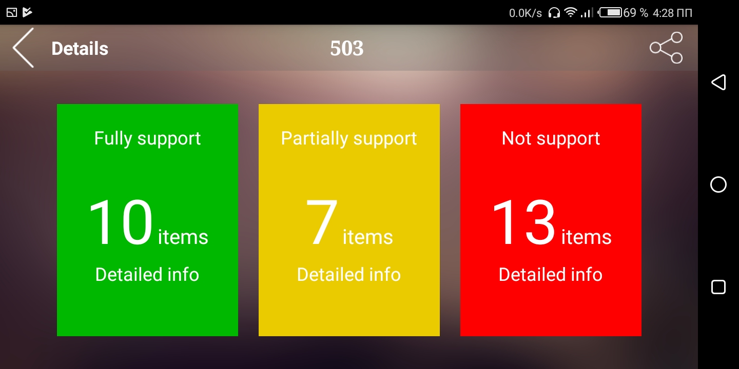

Antutu Video Tester показывает, что аппаратным декодером поддерживаются далеко не все форматы видео.

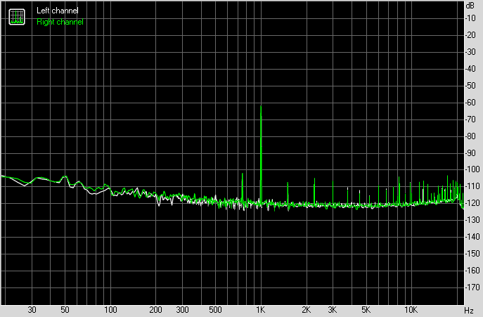

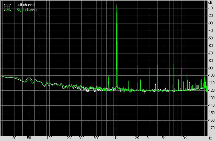

Звук в наушниках тестировался с помощью программы RightMark Audio Analyzer и звуковой карты Sound BlasterX G5, подключенной к смартфону через кабель 3.5 мм (без подключения наушников).
Результаты тестирования при воспроизведении звукового файла с параметрами 16 бит, 44,1 кГц (WAV):
| Неравномерность АЧХ (в диапазоне 40 Гц - 15 кГц), дБ | +0.04, -0.22 | Очень хорошо |
| Уровень шума, дБ (А) | -88.7 | Хорошо |
| Динамические диапазон, дБ (А) | 88.8 | Хорошо |
| Гармонические искажения, % | 0.041 | Хорошо |
| Гармонические искажения + шум, дБ(A) | -65.3 | Средне |
| Интермодуляционные искажения + шум, % | 0.054 | Хорошо |
| Взаимопроникновение каналов, дБ | -79.0 | Очень хорошо |
| Интермодуляции на 10 кГц, % | 0.053 | Хорошо |
| Общая оценка | Хорошо |
Результаты радуют (хотя моё оборудование и не предназначено для таких тестов, но примерную картину, как я понимаю, получить можно), а при использовании гарнитуры Audio-Technica ath-ckx7is никаких проблем выявлено не было. Максимальной громкости достаточно для шумных мест, но если кому-то нужен будет ещё больший запас, то дополнительно повысить уровень громкости можно в инженерном меню.

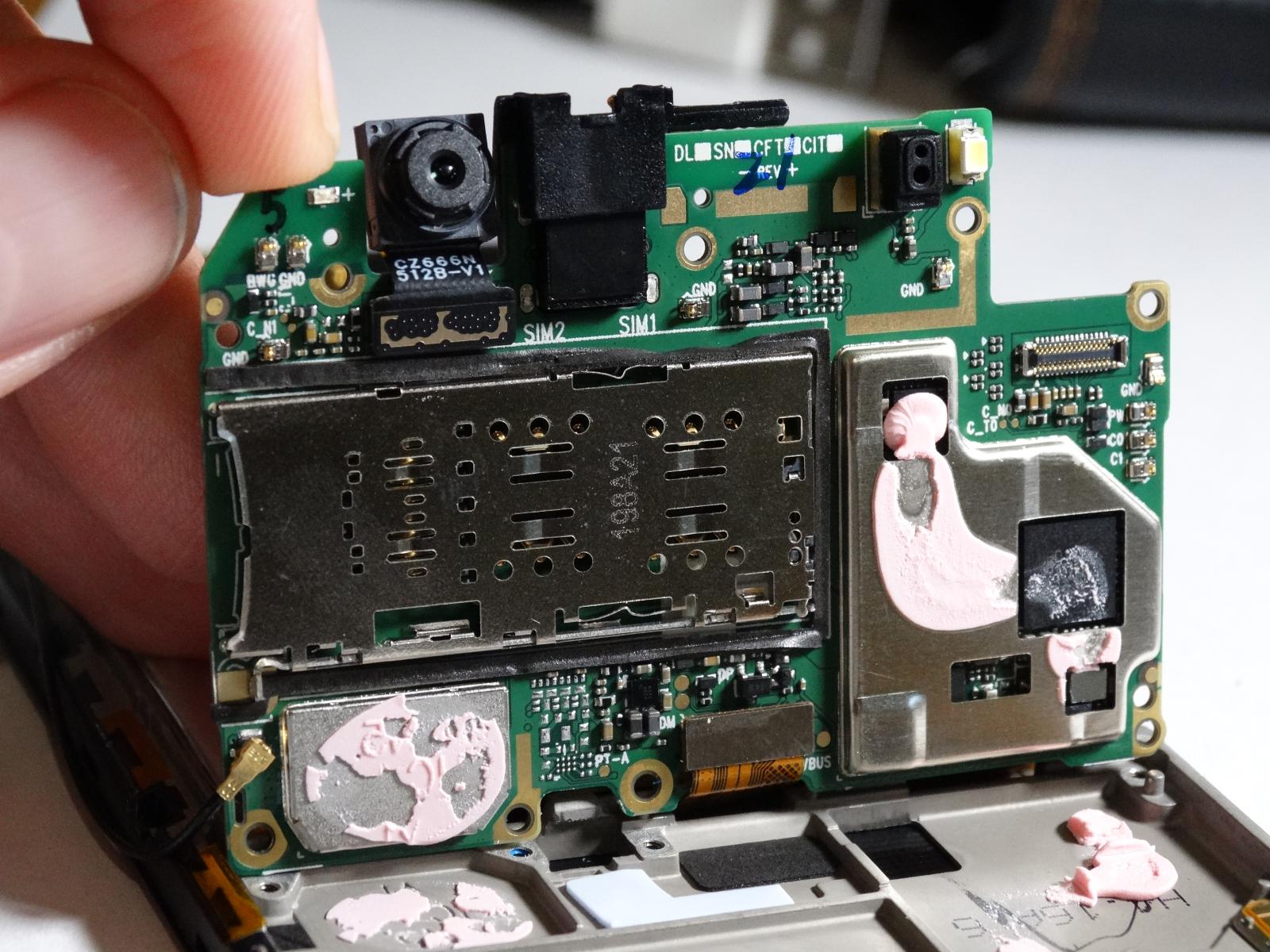

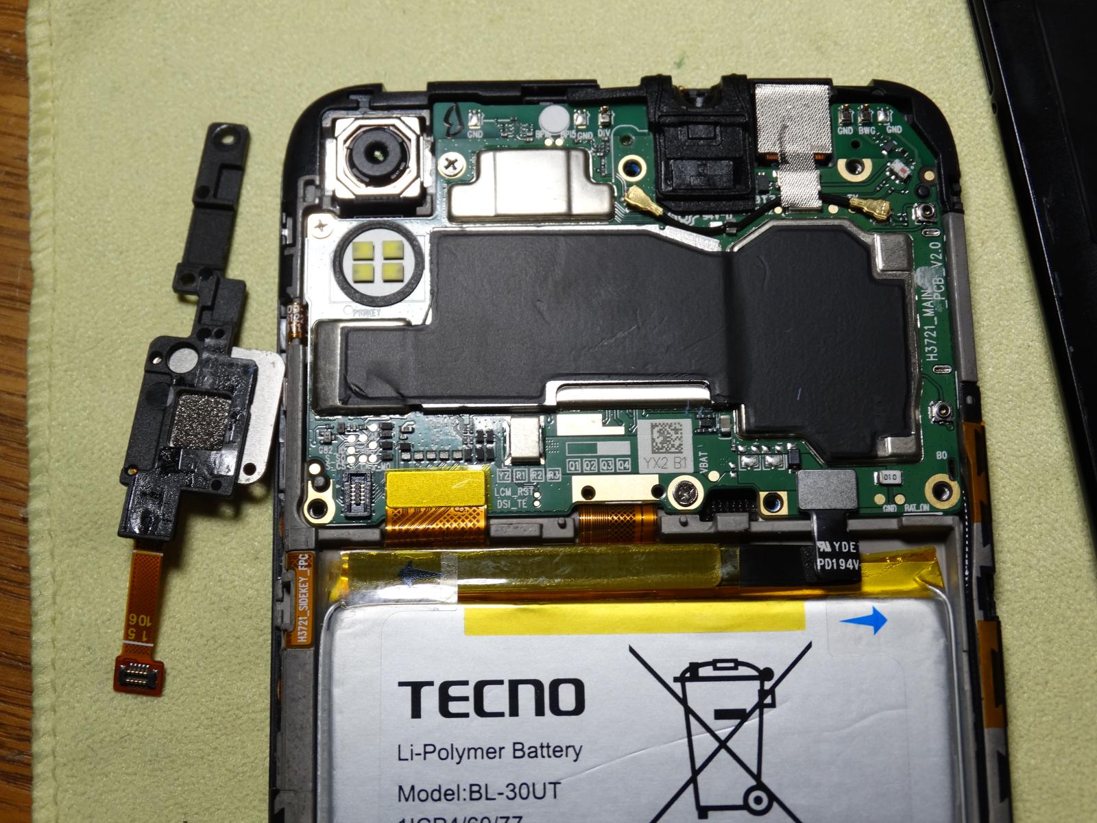

15. Внутренности.

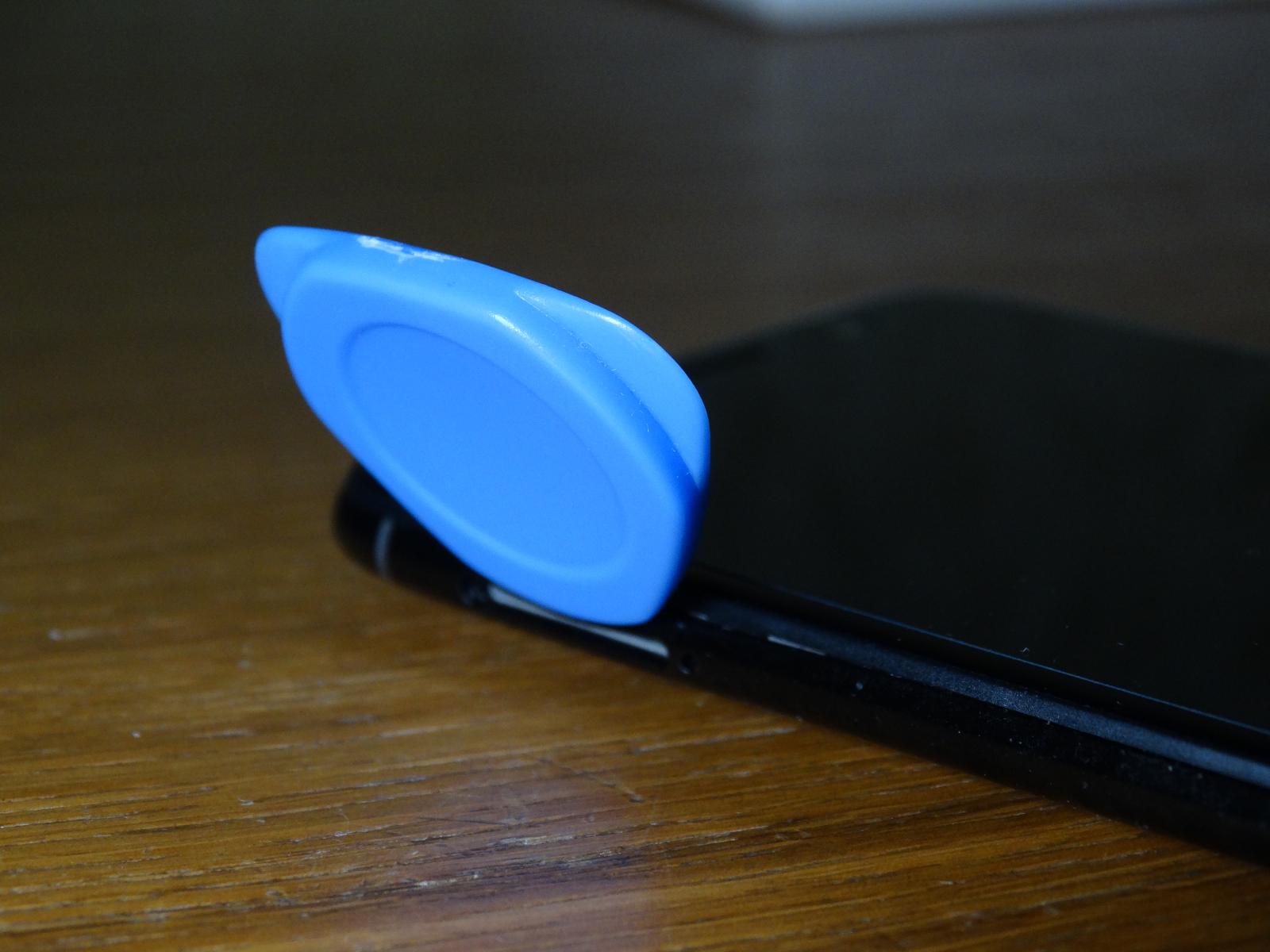

Смартфон разбирается довольно легко, не смотря на то, что его корпус считается неразборным. Достаточно для начала извлечь лоток для СИМ-карт и карты памяти, а затем можно будет вставить медиатор между основным корпусом и задней крышкой, - над тем местом, где находился лоток. За счёт того, что пластик в верхней части представлен в виде маленькой полоски, под него, при определённом усилии, без проблем проникают различные тонкие предметы. Но обычно используют именно пластиковый медиатор, как самый удобный и безопасный инструмент, освобождающий крышку от защёлок.
Удобно также то, что сканер отпечатков пальцев прикреплён к основной плате, поэтому можно снимать крышку без боязни оторвать шлейф. На обратной стороне крышки присутствует теплоизоляционный материал, который смягчает последствия нагрева.
В нижней части смартфона виден термоскотч, который для дальнейшей разборки необходимо отклеить. Также при снятии основной верхней платы я обнаружил термопасту, которая присутствует не только на металлических экранах, но и видна на основном каркасе, процессоре и, вероятно, радиомодуле. Эта термопаста, похожая на розовую жевательную резинку, наверняка способствуют дополнительному охлаждению смартфона.
Остальные внутренности можно разглядеть на фотографиях.
