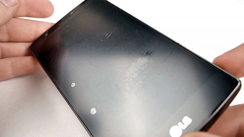

Пришло время сменить защитную пленку на смартфоне. То был LG G4 и матовая пленка. Пробег: 10 месяцев активного использования. Сказать, что она изношена — ничего не сказать:
Посредине экрана даже видно, что матовое покрытие облезло.
Царапины настолько глубокие, что их можно спутать с пылью. На видео это отлично видно, когда я пытаюсь их смахнуть пальцами (1:20) :)
Менять будем тоже на матовую пленку.
