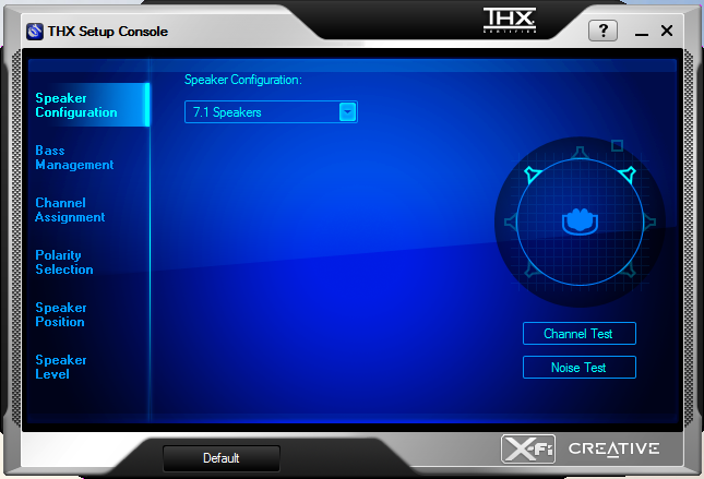

Внешний вид и организация THX Console во всех режимах одинаковы:<br/>
<img src="//st.overclockers.ru/legacy/v1/198607.png" vspace="3" /><br/>
Консоль имеет до 6 различных экранов, переключаемых закладками в левой части окна. В самом низу кнопка сброса настроек (default) и логотип Creative, при нажатии на который открывается официальный сайт.<br/>
На данном экране выпадающий список speaker configuration позволяет выбрать желаемый режим акустики. В отдельных случаях выбор акустики заблокирован и возможен только через панель управления Windows. Одновременно с этим рядом присутствует галочка optimize speaker output for headphones, переключающая режим акустики на наушники и обратно. Разблокировка полноценного выбора описана в разделе прочих настроек. Channel test запускает цикл теста колонок, при котором голосом по очереди произносятся их названия. Noise test запускает тест с использованием шума. Каждую из колонок можно проверить отдельно, нажав на нее в изображении над кнопками. На представленной картинке часть колонок затенена. Это означает, что указано их физическое отсутствие, подробнее это рассмотрено в разделе прочих настроек.<br/>
