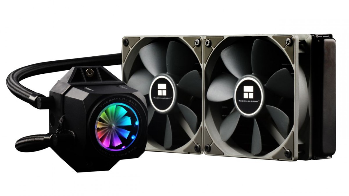

Радиатор имеет 12 плоских каналов с толщиной рассеивающей части примерно 20 мм и плотностью ореберения около 15-17 FPI. Откручивать шланги от радиатора я не стал, но похоже, что они присоединяются резьбовыми фитингами.
Водоблок/помпа выполнена в индустриально-минималистичном дизайне, в черном пластмассовом корпусе, а сверху в центре находится круглое окно с белой крыльчаткой внутри и несколькими RGB-светодиодами, расположенными по окружности. Крыльчатка не только украшает, но и показывает движение жидкости в системе. Система залита не полностью, и в водоблоке есть пузырь воздуха, такой же, как на видео в тайваньском обзоре. Отверстие для дозаправки расположено на водоблоке.
Предусмотрено еще одно отверстие для шланга, закрытое заглушкой. Интересно, зачем оно? Рядом с отверстиями есть маленькие винты, которые крепят фитинги в корпусе помпы.
Провода из водоблока выходят с той же стороны, что и шланги, что упрощает укладку. Проводов только два: для питания помпы (3-контактный, без ШИМ-контакта) и для управления подсветкой (адресная RGB с питанием от 5 В). При подключении разъема подсветки к материнской плате надо быть внимательным, т.к. подключить его неправильно ничто не мешает.
С радиатором водоблок соединен шлангами диаметром примерно 10 мм и длиной около 39-40 см.
По результатам моих измерений, металлическое основание водоблока имеет размер 55 х 55 мм, включая участки с крепежными болтами по периметру. Болты утоплены и не выступают за плоскость основания, как это бывает на некоторых водянках. Само основание никелированное, качество полировки — так себе, концентрические следы фрезы легко ощущаются. Я прижал основание водоблока к ровному алюминиевому профилю, чтобы оценить, плоское ли оно. Видно, что при нажатии на левый край, правый край приподнимается - в центре есть небольшой горб.
Камрад John_G разобрал помпу своей Turbo Right 360 C, чтобы отполировать основание водоблока, после чего успешно собрал и заправил систему, что не может не радовать.
Вентиляторы квадратной формы, размером 120 мм. Вблизи отверстий для крепления с обеих сторон предусмотрены амортизирующие прокладки. Двигатель нешумный, а вот воздушный поток до 77 куб. футов/мин дает о себе знать. Цветовая гамма необычная и вряд ли будет сочетаться с типичными комплектующими. Кроме комплектных вентиляторов, на фото присутствуют Noctua NF-A12x15 PWM и NF-A12x25 PWM, которые также участвуют в испытаниях.

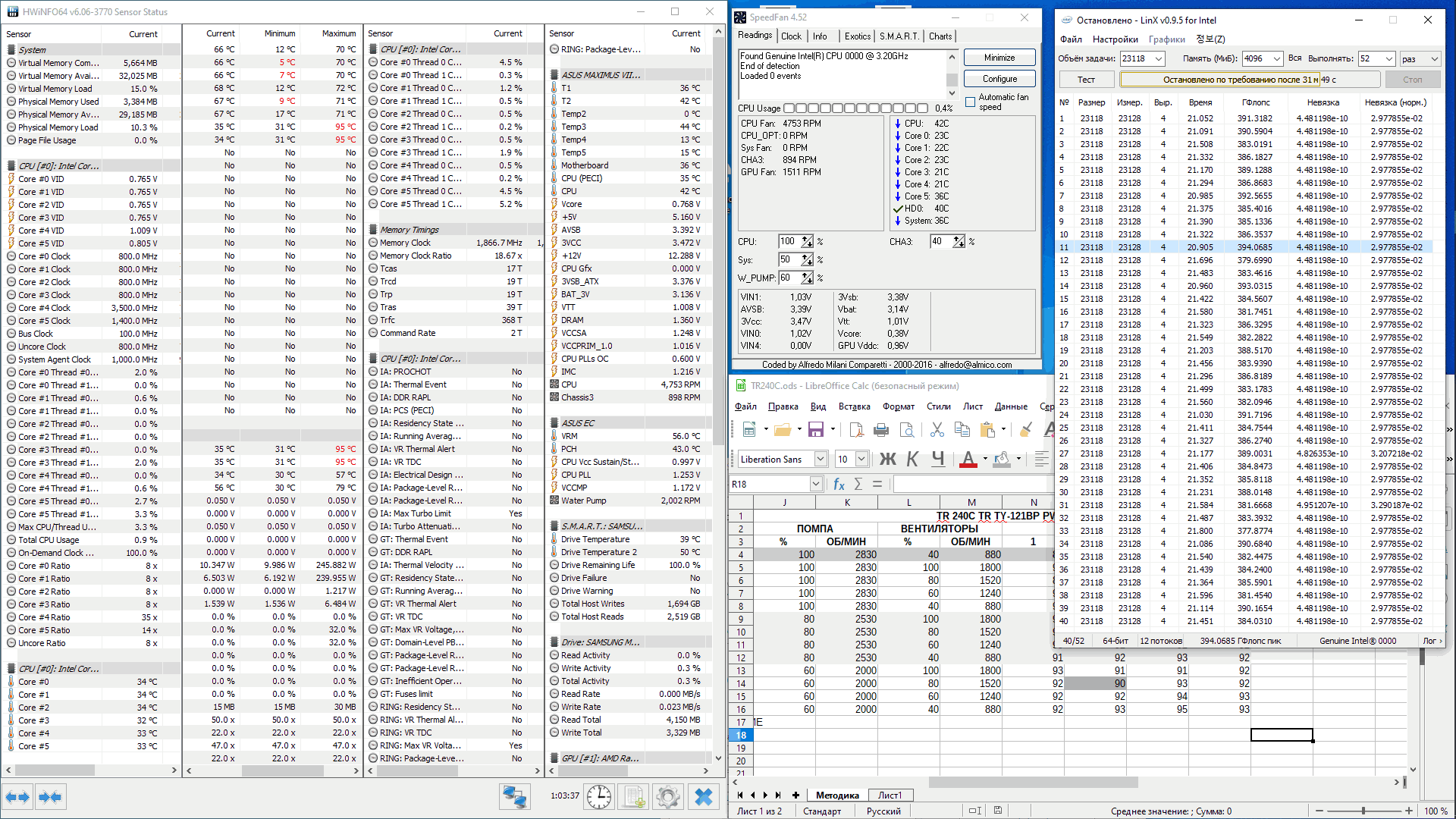

LinX QN8G 4,8 ГГц 1,392 В
Прилагаю скриншоты прогонов LinX при испытании Turbo Right 240 C с комплектными вентиляторами. Невязки иногда не совпадали, что говорит о неполной стабильности системы, и производительность от прогона к прогону отличалась, хотя LinX работал с высоким приоритетом. Это не помешало процессору быть хорошим нагревателем, потребление которого, по данным HWInfo64, доходило до 245 Вт.
