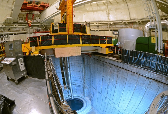

Источник изображения: «Росатом».
Как отметили в пресс-службе «Росатома», данное состоящее из смеси регенерированного урана и плутония топливо, полученное из отработавшего топлива реакторов типа ВВЭР, было загружено в реактор ВВЭР-1000 первого энергоблока Балаковской АЭС в конце 2021 года. Три топливные сборки отработали две топливные кампании по полтора года, а на днях извлекли сборки, отработавшие три топливные кампании.
