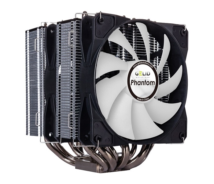

Это классический башенный кулер с двумя секциями и U-образным расположением тепловых трубок.

Что за путаница с габаритами? Все очень просто. При смонтированной системе выпирают ушки скобок вентиляторов. В конструкции радиатора используется семь тепловых трубок. Все они медные, никелированные. Три из них диаметром по 8 мм и четыре по 6 мм.
Здесь мы видим интересное инженерное решение, где две тепловые трубки по 6 мм находятся над тремя по 8 мм. Насколько это будет эффективно – неизвестно. Однако мы видим, что основание медное, все трубки уложены в канавки, все пропаяно и никаких щелей или зазоров нет.
Материал верхней крышки установить не удалось, но это не так важно. Поверхность основания зеркальная, но далеко не идеальная. Заметны микроканавки от фрезы. Ровность тоже не идеальна, но даже процессорные крышки все кривые.
Дальше все просто. Трубки, проходя через основание, загибаются и пронизывают два массива из алюминиевых пластин.
Если посмотреть внимательнее, то основание находится не по центру. Есть небольшое смещение в сторону. Скорее всего это сделано для лучшей совместимости с модулями памяти. Поэтому получается, что с одной стороны трубки длиннее, а с другой короче. В остальном обе секции зеркальны относительно центра.
Тепловые трубки проходят сквозь пластины ближе к краям радиатора. Мне показалось, что это сделано не самым эффективным способом – простым шахматным порядком. Еще один просчет в конструкции – пластины не припаяны к трубкам, а просто плотно надеты.
Сами пластины блестят как будто это голый алюминий. Может какое-то покрытие присутствует, но его не заметно. Лишь верхний элемент покрыт черной краской.
