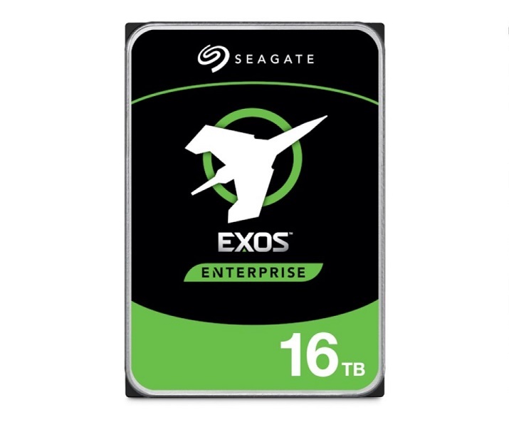

Вступление
Несмотря на рост объемов твердотельных накопителей (SSD), они никак не могут дорасти до объемов современных жестких дисков. Происходит это не в последнюю очередь из-за того, что HDD тоже развиваются и «штурмуют» рекорд за рекордом по емкости.
Один из рекордсменов и прибыл к нам на тестирование, это HDD Seagate Exos X16 (ST16000NM001G) емкостью 16 Тбайт.
Как и все современные рекордсмены по объему, он представляет собой герметичную конструкцию с заполнением гелием. Подобное решение позволяет сразу «убить двух зайцев»: снизить потребляемую мощность и повысить плотность записи данных на пластину.
Тестируемый жесткий диск Seagate относится к линейке корпоративного класса, поэтому сразу надо сказать, что он дорогой, и вряд ли его цена существенно снизится в обозримом будущем.

Жесткий диск пришел к нам на обзор в обычной защитной пластиковой коробке, не представляющей интереса, поэтому фотографий упаковки не будет.
Тестируемая модель оформлена в собственном стиле линейки Exos.
