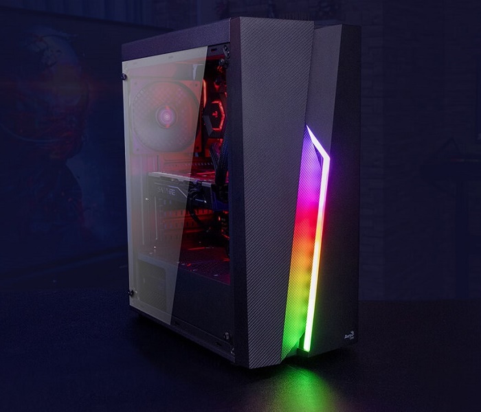

Сам корпус достаточно легкий и компактный. Согласно спецификации, указанной на сайте производителя, его габариты составляют 194 х 444 х 410 мм, а вес 3,38 кг. Эти характеристики соответствуют заявленным, поскольку я все перемерил.
Одна стенка у корпуса изготовлена из прозрачного акрила, а другая стальная с выступом в 1 см для укладки кабелей. Это корпус типоразмера Mid Tower с нижним расположением блока питания. Рама корпуса стальная, передняя панель из ABS пластика. В местах соединения элементов рамы корпуса используются заклепки. Толщина металла заявлена производителем как 0,5 мм, что похоже на правду. Металл тонкий, но устойчив к изгибам. Ничего не люфтит и не дребезжит. В целом изготовление аккуратное. Все ровно подогнано, нет ни щелей не заусенцев и прочих производственных дефектов/недоработок.
У компании AeroCool похоже уже сложилась такая традиция, что ее корпуса смотрятся дороже, чем стоят на самом деле. Передняя панель хоть и пластиковая, но выглядит очень даже неплохо, особенно для любителей карбона. Кому-то нравится, а кому-то нет. На мой взгляд, в целом, если сильно не придираться, все симпатично. Есть несколько вопросов к отверстию посередине, но такая была задумка у дизайнеров или инженеров. Дело даже не в том, что отверстие есть, а в том, что за ним ничего нет. Поэтому туда не то, что муха, даже жук сможет залезть. Акриловая панель держится на четырех винтах.
Она обклеена пленкой с двух сторон и кажется тонированной. На самом деле если и есть тонировка, то совсем небольшая.

На передней пластиковой панели сверху есть кнопка для переключения режимов подсветки. Напомню, что режимов подсветки всего 13. Передняя панель легко снимается.
Она изготовлена из пластика черного цвета. Изнутри она выглядит простовато, но снаружи довольно неплохо, благодаря структуре поверхности под карбон. Крепится она шестью втулками-фиксаторами, которые являются ее частью и вставляются в отверстия на корпусе спереди.
С обратной стороны хорошо виден короб со светодиодной лентой подсветки. Контроллер находится в том месте, куда приходит провод питания. Раньше были обычные разъемы Molex, а теперь питание под SATA интерфейс. Ни сеток, ни фильтров нет и это при том огромном отверстии прямо по центру. С одной стороны, это хорошо – воздух поступает без препятствий, но как быть с пылью и шумом? Спереди вентиляторов нет. Однако, их можно установить самостоятельно. Есть места для установки аж трех устройств диаметром 120 мм, с возможностью смещения двух вверх и вниз по специальным направляющим.
