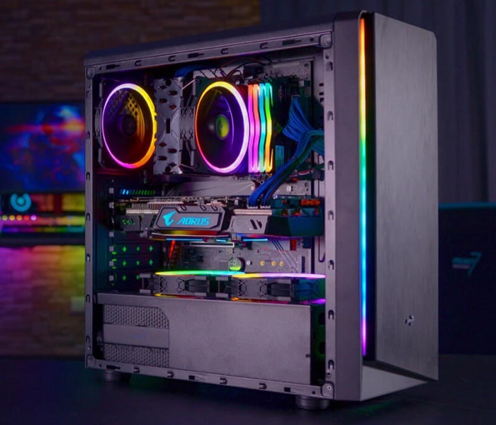

Корпус – это дом для комплектующих компьютера и его фасад. Конечно, он должен быть красивый, просторный, чистый и хорошо продуваемый всеми ветрами, чтобы компоненты сильно не грелись и не доставляли хлопот. И выбор нового системного блока остается непростой задачей.
Но раньше их дизайну не придавали большого значения, все было строго, лаконично и практично. Теперь же в производстве корпусов стараются больше использовать пластик, а толщина металла уменьшается. Зато внешний вид современных моделей поражает. И сейчас никого уже не удивишь прозрачной боковой стенкой из стекла или акрила, а также RGB подсветкой, которая переливается всеми цветами радуги. Самое главное заключается в том, что за эту красоту не приходится переплачивать. Такой красивый полноразмерный корпус может сейчас стоить совсем недорого.
Отличный пример – AeroCool Rift Black. Это недорогая, интересная модель с прозрачной боковой панелью и подсветкой. С первого взгляда становится ясно, что она не предназначена для офиса. Это основа для сборки домашнего развлекательного центра или кибер-станции геймера. И прозрачная боковая стенка ко многому обязывает. Нельзя все плохо собрать и небрежно бросить провода – это будет слишком заметно и просто некрасиво.
Корпус такого формата призывает к созданию аккуратного убранства внутри и установке стильных компонентов, чтобы было приятно любоваться на систему через прозрачное окошко…
Внешний вид – это хорошо, но не будем забывать про охлаждение, комфорт и функциональность. Поэтому рассмотрим AeroCool Rift Black более детально.
