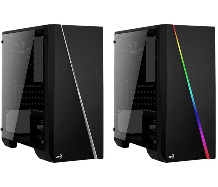

Мне повезло, и на тестирование попал корпус AeroCool Cylon Mini TG. TG – обозначает Tempered Glass (закаленное стекло). Не думаю, что RGB-подсветка и закаленное стекло как-то могут пригодиться в офисе, поэтому он предназначен для домашнего использования – для игр, серфинга и мультимедиа. Ранее мы уже рассмотрели версию Aerocool Cylon, но то была «средняя башня» (Midi-Tower).
А новый корпус относится к классу Mini Tower. Мы попробуем собрать в нем систему среднего уровня или даже немного выше, и выясним, справится ли он с охлаждением. Вместе с этим изучим его детали и особенности сборки.
