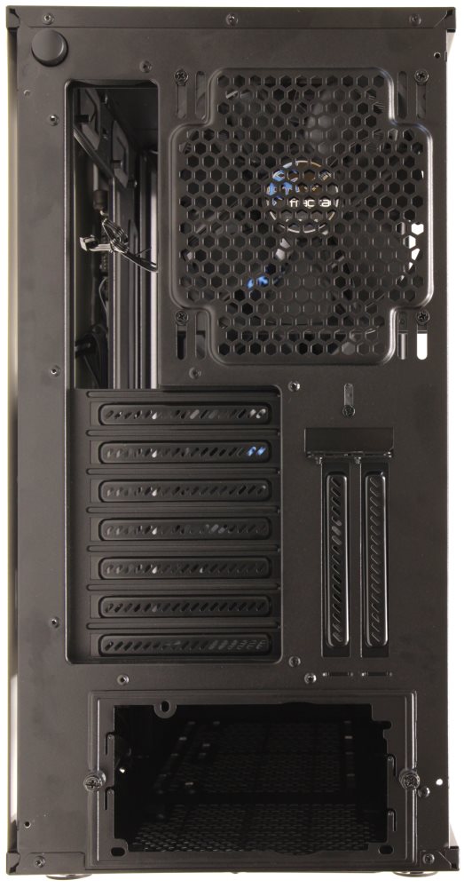

Задний вентилятор расположен традиционно – над разъемами задней панели материнской платы. Еще мы видим семь заглушек для плат расширения, которые могут быть установлены в материнскую плату. Каждая из них съемная, ничего отламывать не нужно.
Немного сбоку мы видим еще две, развернутые на 90 градусов. Это еще одна особенность корпуса. Видеокарту можно поставить не в материнскую плату, а в специальный «райзер», который приобретается отдельно.
Таким образом тяжелая видеокарта будет стоять на нижнем тоннеле корпуса. Что касается этого тоннеля, то в первую очередь он предназначен для установки в него блока питания.
Механизм крепления очень прост, сначала сзади откручиваем специальную рамку, а уже к ней потом, крепим сам блок питания.
Мне кажется, что такая конструкция очень удобная и позволяет легко как установить блок питания, так и вынуть его обратно. Конечно, еще удобнее, когда блок питания модульный, но я решил испробовать самый плохой вариант с огромным пучком проводов, которые не снимаются.

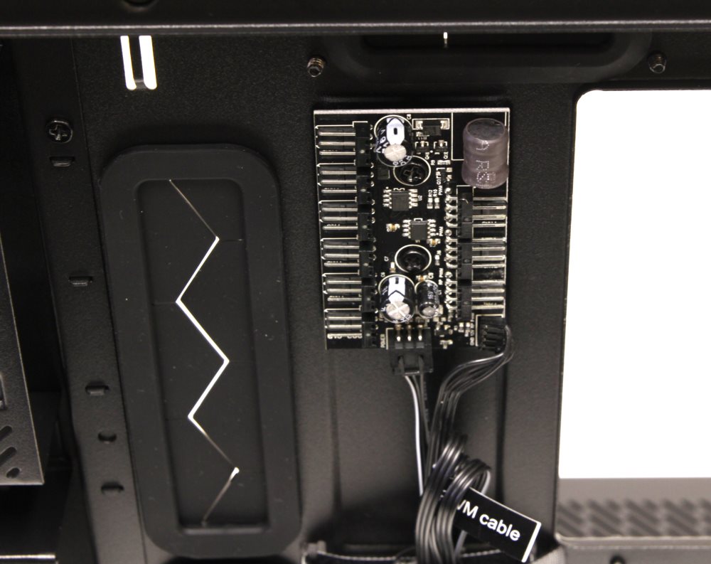

Еще одна интересная особенность – ШИМ контроллер для вентиляторов. Питание его осуществляется от блока питания через коннектор SATA.
К контроллеру можно подключить шесть вентиляторов 3-Pin и три вентилятора 4-Pin. Плата подключается к материнской плате через коннектор 4-Pin.
