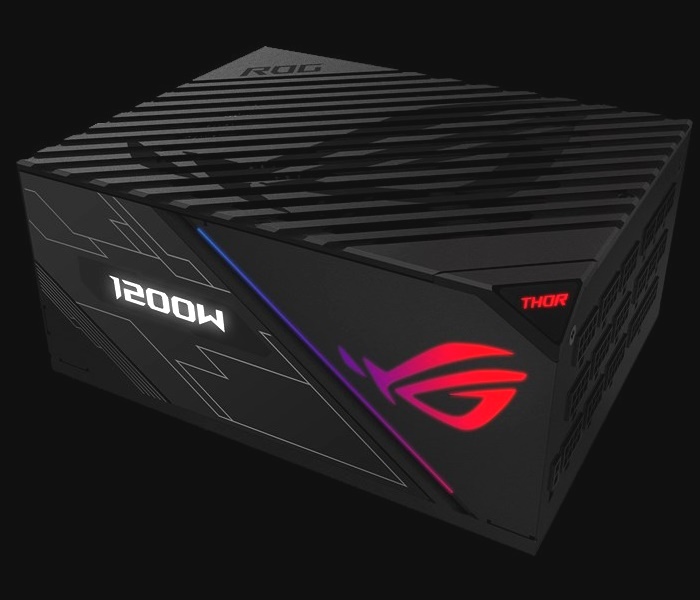

Все устройства линейки ROG отличают необычные технические решения и оригинальный внешний вид. И Thor не стал исключением из этого правила.
Эта модель отлично подойдет как ценителям «серьезного железа», так и любителям моддинга. По умолчанию БП выглядит угловато и сурово, но стоит включить подсветку, как начинается форменный «карнавал».
А технология ASUS AURA Sync позволяет настраивать LED-подсветку крупного логотипа, размещенного на боковой стенке корпуса. Для этого БП необходимо подключить к материнской плате с помощью двухконтактного кабеля и скачать фирменную утилиту.
Система дает возможность использовать одну из созданных заранее программ («радуга», «комета» и так далее – названия говорят сами за себя) или придумать свою собственную. Кроме того, технология позволяет согласовать работу подсветки БП и других компонентов системы – чтобы все мерцало и переливалось в такт, образуя единую картину.
Еще одна любопытная фишка Thor – наличие светодиодного экрана, на который выводится значение мощности, потребляемой системой «от розетки». Не дожидаясь тестового раздела, отмечу, что точность встроенного «ваттметра» оказалась совсем не высокой: в режимах со значительной (более 500 Вт) нагрузкой показатели стабильно завышаются на 5-10 процентов. Впрочем, этого достаточно, чтобы составить общее представление об «аппетитах» системы.
И подсвечиваемый логотип, и светодиодный экран размещены на одной стороне корпуса блока. Следовательно, для того, чтобы всё это великолепие оказалось на виду, необходим «правильный» корпус с прозрачной стенкой и возможностью установки БП вентилятором вверх.
