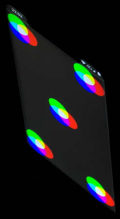

Картина получилась характерной для матриц IPS. При поворотах строго по перпендикулярным направлениям вправо-влево и вверх-вниз паразитные оттенки почти не появляются, контрастность падает не сильно, а вот яркость уменьшается заметно. В среднем она упала при поворотах на 45 градусов в 1.3 раза, что является хорошей величиной (в большинстве случаев в других смартфонах падение составляет 1.5 – 2 раза). Если рассматривать с точки зрения классической задачи – просмотра одного фильма вдвоем, то она вполне выполнима без проблем.
Диагональные наклоны дисплеи IPS традиционно «не любят»: падает контрастность и появляется заметная паразитная засветка, меняющая оттенки в зависимости от угла поворота, во многих случаях наступает инверсия цветов. У героя обзора эти эффекты тоже есть, но выражены умеренно и заметны только при повороте под большими углами, редко применимыми в реальной жизни:

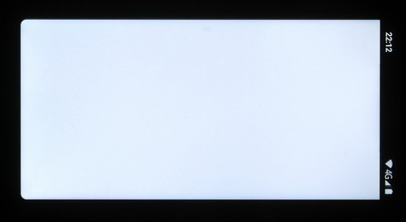

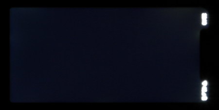

Тест на равномерность черного поля пройден не столь хорошо:
Вблизи правого верхнего угла можно заметить небольшую область более светлого тона.

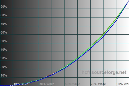

Посмотрим на гамма-кривые:
Гамма-кривая очень близка к нормативной. С отображением градаций яркости проблем не будет.

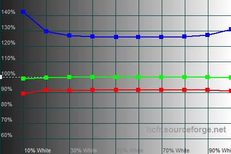

Идем дальше. График по цветовым каналам:
На графиках виден явный «перебор» синего цвета, особенно при малой яркости.

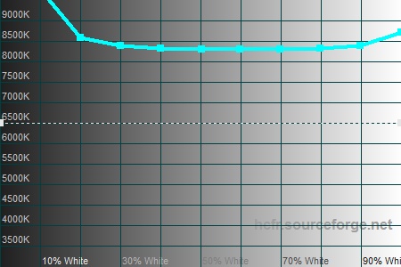

Затем – график цветовой температуры:
Цветовая температура превышает норматив в 6500K, что гарантирует слегка «прохладный» оттенок изображений.

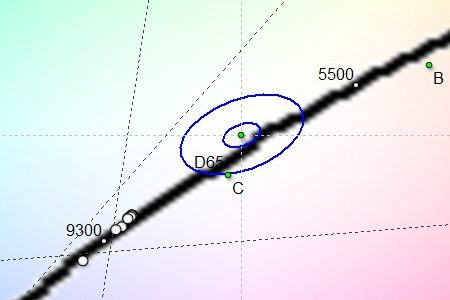

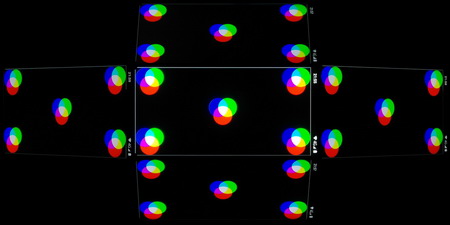

В картине замера серого клина точки существенно вышли за пределы большого синего овала, обозначающего границу DeltaE<10:
Паразитные оттенки будут присутствовать в виде уже упомянутого выше «прохладного» оттенка.

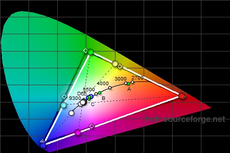

Следующая картина – цветовой охват:
Цветовой охват оказался близок к стандарту sRGB. Цвета будут выглядеть естественными.

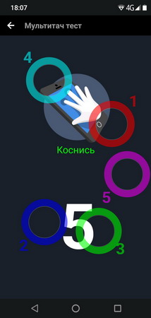

Тачскрин различает пять одновременных касаний. Что касается его отзывчивости, то она на хорошем беспроблемном уровне.
